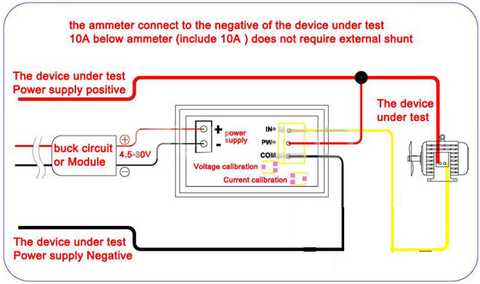

Ahogy szerepel a rajzon is, csak 10 A felett szükséges a külső sönt. A modul maga is tartalmaz egy árammérő söntöt, ami 10 A-ig terhelhető.
Itt töröltem a rajzról a külső söntöt:
Valamilyen kis tápegység, ami galvanikusan független, vagy külön feltekert menetekről működik, a készenléti táp trafóján például. De ha átkapcsolod másik tápágra, úgy csak az áramot tudod mérni, a voltmérőfunkció elvész.
vmk
Kernel #59542 üzenetére
Köszönöm a válaszokat.
Ez kicsit bonyolultabb, mint gondoltam.
Bocs, ha nagyon buta kérdéseket teszek fel.
A mérőmodul ugyan ilyen univerzális, talált, csak mobilról nem tudtam belinkelni.Tehát alapvetően a mérés úgy működhet, hogy kell hozzá egy sönt?
Szeretném beépíteni a tápba a mérőt (nem a saját házába), tehát igen, ugyan arról a tápról menne.
Illetve ezek alapján megoldható, hogy a COM jelölésű láb elé teszek egy kapcsolót amelyen rajta vannak a különböző feszültségek különböző állásokban és ezt mérjem?
Vagy erre vonatkozik az, hogy a GND ág közös, tehát mindig ugyan azt fogja mutatni?!Közben rájöttem, hogy igen. Szóval ezzel a mérőpanellel csak egy ágat fogok mérni. Sebaj.
B terv: Milyen összeállításban/mérőpanellel lehetne összehozni az eredeti igényemet, hogy a különböző feszültségekhez tartozó áramerősséget egy kijelzőn lássam? (persze nem egyszerre)
A külön tápos lehetőséget értem, de a megvalósításhoz kérhetnék tippet?
Egy kompakt eszközt szeretnék összehozni, ezért nem feltétlenül szeretnék két táppal operálni. -

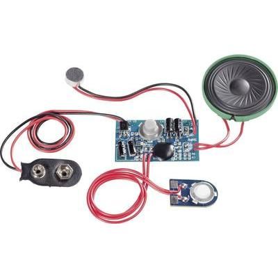

Kernel
bucihost #59541 üzenetére
Ha az erősítő potméterét feltekered, a jelforrás zaját erősíti, ez természetes. Ha nem lehet kihagyni a jelútból egy fokozatot sem (az eredeti hangszóró meghajtóját például) és a hasznos jel szintét sem lehet növelni, akkor nem tudsz mit csinálni elvileg. Esetleg a magasból lehetne vágni, valamint a tápforrás zajtalanságát ellenőrizni.

Kernel
Ha ugyanaz a tápegység biztosítja a mérőmodul tápfeszültségét is, a sönt a GND-ágba kerül, ilyenkor annak áramát mutatja. Azt nem tudom, hogy negatív előjelre képes-e váltani, ha mondjuk arrafelé terhelnéd.
Tehát ez egyben azt is jelenti, hogy a fémház nem lesz közös a kimeneti GND-vel, hacsak belül nem választod el a panelt.
Ha a mérőmodult külön, galvanikusan leválasztott tápról járatod, akkor a söntöt bárhová be lehet iktatni. Legalábbis, ha csak ampermérőről van szó.
De nem tudom, milyen kijelződ van, itt látszik egy univerzális (V / A-mérő) bekötése közös táppal:
Galvanikusan leválasztott segédtáppal:
bucihost
Adott egy kis hangrögzítő modul, amin van egy kondis mikrofon.
Szépen teszi a dolgát, Viszont annyit mókoltam rajta, hogy a hangszórója helyére ment egy erősítő + egy nagyobb hangszóró.
Minden szép és jó, viszont az erősítőt oda csavarva brutális a háttérzaja a felvételnek.
Szerintetek meglehetne valahogy oldani, hogy a háttérzaj eltünjön? Ha csak negyedet csavarok az erősítőnek akkor nincs háttérzaj, de akkor meg értelem szerűen a felvétel halk nagyon... -

Van egy ebayes ampermérőm, amit szeretnék úgy használni, hogy a különböző kimeneteken meg tudjam mérni az áramerősséget. Az lehetséges, hogy egy többállású kapcsolón keresztül kötöm be az ampermérőt és amelyiket rákapcsolom, annak az értékét mutatja?

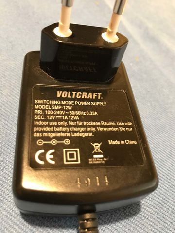

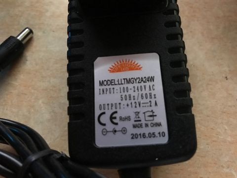

Van ismerősnek a Ni-MH töltőjéhez egy táp ami megadta magát (vezeték elszakadt). Ez van rajta az adattábláján.
Na most van nekem itthon egy led szalaghoz használt 12V 2A-es tápom. Ha a dugasz ugyanolyan méretű, akkor elvileg gond nélkül lehet azzal is használni nem? Az meg gondolom csak jó tesz hogy 2A-es, nem lesz annyira leterhelve, vagy kell még másmilyen adatot nézni? -
