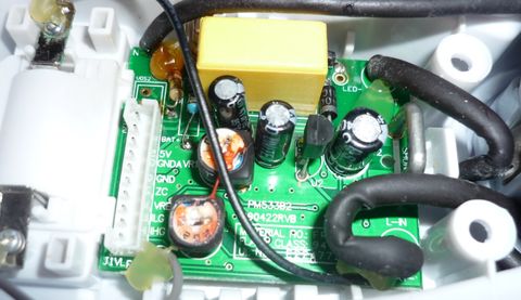

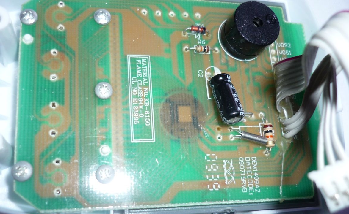

Amit ezen a videón mérek, az egy kiforrasztott SR306-os dióda helye. Normális amit a műszer mond?
Itt pedig képek a panel két oldaláról, ez egy szünetmentes táp, azt jelzi, hogy a bejövő áram csak 204V.
Van pár égés nyom, és hasonlóak, fél éve küzdök vele, néha elgurult a gyógyszerem.
Az a kis zöld vezetékdarab egy áthidalás. -

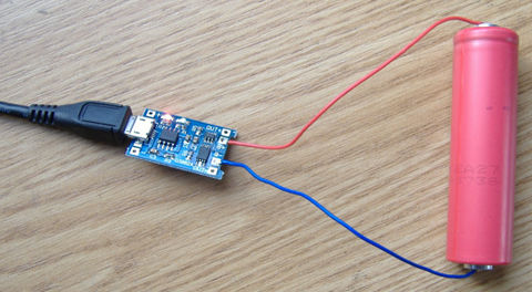

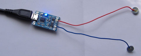

Ehhez kapcsolódva: Ilyen töltővel próbáltam kapacitást mérni, úgy hogy 2.5V-ig lemerítettem a cellát, és USB-n mértem a beletöltött mA számot. Az egyik akkut mikor végzett a töltéssel kivettem, majd visszatettem , és újra felvillant a piros led, és a mérő szerint belenyomott még vagy 1500mA-t, ami lehetetlen mert kb. 2200-as az akksi. Hogy lehet ez? Én arra gyanakodtam, hogy a tartóban nem jól érintkezhetett és pontatlan lett a mérés, a tartó ellenállása miatt..
(mert már észere vettem olyat is, hogy ha az ujjammal nyomom az akksit a tartóban, akkor megnő a töltőáram) -

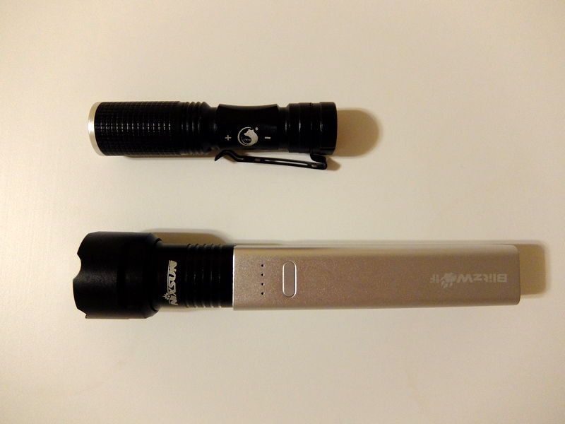

Vettem egy USB-s LED lámpát, amit egy Blitzwolf BW-P2 power bankról terveznék használni.
Az egyetlen gondom, hogy a power bank 40 másodperc után kikapcsol bármelyik módot használom.
Egy reviewben ezt írják is, ez feature, de elvileg csak 50mA alatt kapcsol ki, ami meglepő ebben az esetben. Furcsa lenne, ha csak ekkora áram menne át rajta. A power bank kimeneten 5V/1A-t tud. 5V 0,05A az 0,25W, ehhez képest a lámpa világít mint az állat.
When the load is below 50mA for 40seconds the output will turn off.
Kipróbáltam egy flexibilis 1 dolláros USB lámpával is, azzal nem kapcsolt le 40 mp után és ez jóval gyengébben világít, szóval nem igazán értem, hogy mi történik.
A power bank manuáljában nincs szó kis áramú módról sajnos.
Nincsenek itthon műszereim, szóval mérni majd később tudok. Multiméterrel ki lehet mérni valamit?

Az mindegy, 4,2 V-ig tölt, ahogy kell. Amellett a TP4056 teljesíti a standard töltési görbe minden feltételét, beleértve a túlmerült akku kímélő indítását is. Az sem gond, ha a mágnesek véletlenül összerántják egymást, mert zárlatvédett.
Li-ion akkuból van olyan is, ami 4,3 V-ig tölthető, ezáltal több töltést is tárol, de ezeket is lehet 4,2 V-ig tölteni, legfeljebb nő az élettartama.
Ha esetleg meghibásodna, még mindig ott van rajta a védelem is, ami a túltöltést sem engedi.
1 A töltőáram az 1 Ah kapacitásnál kisebb akkut túlmelegítheti, tehát ennél nagyobb akkuhoz ajánlott. Vagy rutinosabbak át tudják állítani kisebb áramra is, egy ellenállás cseréjével.

Nem tudom, az USB-ről mennyi áramot gondoltak kivenni összesen, mert az még kapcsolóüzemű töltéssel is behatárolt.
Célszerűbb venni ilyet, ami nem kapcsolóüzemű, de a célnak megfelel, védelem is van rajta:
http://www.ebay.com/itm/152210096504
1 A töltés, ha bírja a dugasztáp. De én hajtottam 700 mA-es dugasztápról, aminek saját korlátja aktiválódott, úgy is feltöltötte.
Itt mágneseket forrasztottam rá, a zseblámpás topikban látott gyári mágneses töltő ötletét átvéve.
A mágnesen van egy galvanizált bevonat, ami kiválóan forrasztható. De ha a vezetéket úgy húzom meg, hogy lefeszíti a forrasztást, akkor elválik a réteg, az alatta maradó mágnest viszont már nem fogja a forrasztás. De ez kivédhető, ha tudjuk, mire kell vigyázni, esetleg műgyantával is rá lehet erősíteni.
Kapható JST-csatlakozó is:

Van itthon néhány piacos fejlámpa, LiPo akku van bennük, viszont nincs bennük töltésvédelem, semmilyen. A héten majdnem felgyújtottam az egyikkel a házat, kb hordó formájúra dagadt az akku közvetlenül a függöny mellett
. Ha vennék egy ilyen töltőt, elvileg mindegy lenne hogy 30/50/90% töltöttség mellett dugom rá, nem fog kigyulladni? Van valakinek tapasztalata ezekkel az olcsó töltőkkel? Van 3 ilyen lámpám és ezt leszámítva elégedett vagyok velük. -

A sárga kondenzátor a kapacitív előtét, ami tápellátást biztosítja. Nem mondanám nagy eséllyel, hogy lecsökkent a kapacitása, mert itt nincs nagy igénybevételnek kitéve. De ez is egy opció, hogy ellenőrzi az ember, hátha.
Főleg, ha gyanúsan kevés feszültség jut az elektronikára.

A "néha bevillan" akár azt is jelezheti, hogy az egyik elkó hibás. Ha:
- tudsz forrasztani,
- és van a közeledben alkatrész szaküzlet,
akkor max annyit érdemes megpróbálni, hogy kicseréled a négy elkót (együtt 200-300 Ft).
Ha jó lesz, akkor öröm, ha nem, akkor a leggazdaságosabb kukázni, mert 3-4 ezerért újat kapsz. -
