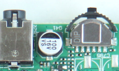

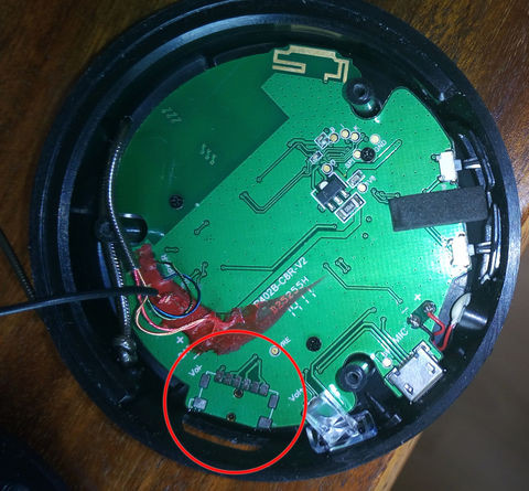

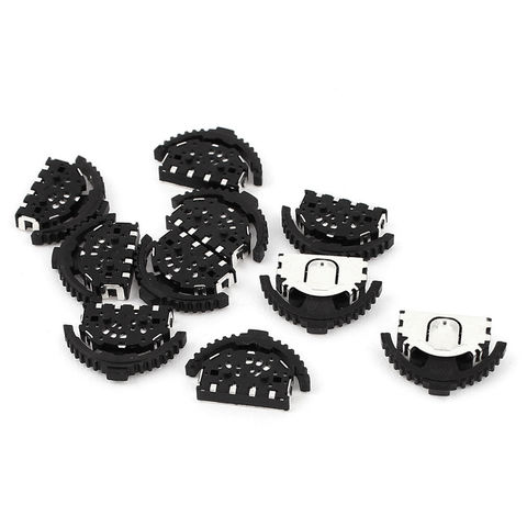

Pótalkatrészt keresek egy bluetooth fejhallgatóhoz. (Arctic P614BT)
A sztori röviden: rendellenesen kezdett viselkedni (magától halkította a hangerőt), a végére jártam, a multifunkciós gomb/kapcsoló volt a hibás.
Így nézett ki, azzal a különbséggel, hogy az enyémbe 6 lábú kell:
Sajnos amit kiforrasztottam, kidobtam. De nem volt rajta semmilyen azonosító.
Ezzel lehetett ki/bekapcsolni a fejhallgatót, hangerőt állítani. Mechanikusan jobbra-balra lehet tolni, középállásban pedig befele nyomni.
Ezt kiváltottam 3 mikrokapcsolóval, de rettenetes ronda lett.
Szeretném eredeti állapotába visszaalakítani a fejhallgatót, de nem találok megfelelő kapcsolót.
Ha tudtok, kérlek segítsetek, ti hogy keresnétek rá?
Szervízdoksit próbáltam keresni, hátha abban találok utalást az alkatrész típusára - sikertelenül
Support-nak írtam e-mailt, hátha tudnak segíteni - ez sem vezetett eredményre. Csak akkor tudnának segíteni, ha meglenne az eredeti alkatrész (ezt a logikát nem értem, de hát ki vagyok én?)
A helye így néz ki:
Minden ötletet megköszönök. -

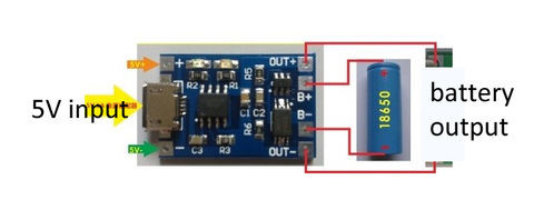

Később jutott eszembe, hogy a kis töltőmodulon is van cellavédelem:
Ha a szélső pontokra kötöd az izzót, nem tudja nullára meríteni. Más kérdés, hogy így csak összehasonlító tesztet lehet végezni.
Az általam épített kisütő állandó árammal terhel, feszültségtől függetlenül, így egyszerűen az idővel szorozva lehet kapacitást mérni.

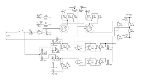

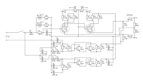

A linken trafós kimenet van ami ugye csökkenti a feszt és növeli az áramot, de ezt nem tudod megtenni egy ellenállással a már említett okból, hogy maga a cső nagyon kis áramú. Konvertálás (kimenő trafó) nélkül csak megsütöd a csövet. Nagy impedanciás füles kevés áramot kér annak elég lehet trafó nélkül.
tvamos
darvinya #59157 üzenetére
Lehet, hogy rosszul tudom, de ezekhez a csoves erositokhoz nagy impedancias fejhallgatok kell, neked ilyesmi van? Ha jol emlekszem, akkor van impedancia csatolasban a kimenet, (ilyenkor adja le az erosito a legnagyobb teljesitmenyt,) ha a kimenetre kotott "valami" megenyezik az R20-szal, tehta 4.7kOhm.
Itt van egy kapcsolas, ami mutatja, hogy lehet "sima" fejhallgatoval is elegendo teljesitmenyt kinyerni:[link]
Ha jol tudom pl. a Sennheiser HD 800 is ilyen nagy impedancias fejhallato, ez 300 Ohmos.
Nekem HD 380 Pro van, az csak 54 Ohm, gondolom ezzel nagyon halk lenne. -
Ribi
Kicsit sem értek a csövekhez, de az 5-6 lábra PHM által linkelt kapcsoláson föld van kötve, illetve a kimeneti 100k a - lábra van kötve, nem földre, de ezek valszeg tévedések. Csak biztos ami biztos.
Ami viszont baj lesz, hogy a kimeneti 1uF nagyon kevés. Az preampnak elég, de fülesnek nagyon kevés.
Illetve ha füles erősítőnek van használva akkor valszeg a többi értéken is kellhet tekerni, mert lehet így nagyon kevés áramot ad csak ki. Illetve a kínai írásjeles doksiban nem tudom mi mit jelent, de az a 7mA nagyon kicsinek tűnik direkt kapcsolás esetén füles erősítőnek. Trafóval még lehet rajta pumpálni, de így kondizva karcsúnak tűnik értelmes meghajtáshoz. -

PHM
darvinya #59152 üzenetére
A katódok nincsenek bekötve.
Ezt nézd át alaposan. -

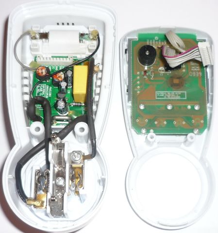

Ki-be csuk, ki-be csuk az ajtót kb 20-szor egymás után, és lőn csoda, megjavult. Van ott egy műanyag mechanika, ami ezt a dolgot ki be kapcsolja az ajtó becsukásánál. Ott van valami bibi. Gondolom jött a nyár, s vele a nagy meleg, és a hőtágulás hatására valami picit jobban szorulhat emiatt. Jelenleg nem produkálja a problémát, és a ventilátor is megjavult, ami kiderült én húztam le véletlenül tegnap előtt amikor szétszedtem.
Mindenesetre köszönöm mindenkinek a segítséget.

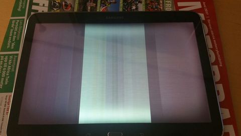

Hali. Nem tudom jo topikba irok e de volna nalam egy galaxy tab4 10colos amit leejtettek (tokba volt) de ez törtent a kijelzövel. Hang van, touch müködik csak eppen latni nem latni rendesen a kijelzöt. Hatlapot levettem szalagkabel nem mozdult ki. Ez akkor most LCD csere nem? (Tippre a kristalyok vagy valami magaban az lcd panelban elment)

Lehet hogy OFF, de ezt majd ti eldöntitek.Adott egy Westwood (made in china) mikró, ami digitális.
Soha semmi baja nem volt, viszont tegnap egy kávé 10 másodperces felmelegítése után ez a hiba lépett fel:
nyitott ajtónál semmi baj, viszont becsukom az ajtót akkor elkezd búgni. De nem úgy mint amikor elindítom, csak búg, és melegszik is a magnetron felőli oldala piszkosul. A tányér, és a világítás nem indul el, de ha mintha működésbe lépne a melegítés. Szétszedtem, és érinthetetlen a magnetron.Gondolom a mikró az kuka.
