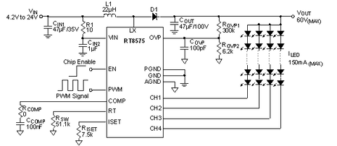

150 mA kéne 19 csatornán... Vagy 24 volton 10 csatornán, stb.
Nem látok ilyen modulokat, chip formájában csak.
Breakout bard formájában mondod, hogy CV/CC modul és rajta van a led vezérlő is?
Gyors keresés, texas instrument első találat ami elbír 150 mA-t. 24 volton működik csak, 6 csatornán kevés a feszültség ennyi ledhez.Vagy hagyom az áramgenerátoros megoldást a fenébe, sima CV modul és berakok minden ág elé egy áramkorlátozó ellenállást. Kalkulátor szerint elég lesz egy 1/4 wattos 6,8 ohm-os ellenállás is.

Nem mondom, hogy teljesen értem amit írsz, mert hazudnék.
De a lényege, hogy külön tápról kéne mennie a vezérlésnek.
Esetleg az megoldható, hogy az áramgenerátorra csak a led-ek menjenek és a vezérlés meg a generátor elé kerül bekötésre a jármű elektromos hálózatára. Mondjuk szerettem volna stabilizált fesz.-t adni a vezérlésre, de szerintem nem sértődik meg egyik IC se ha 12-14,4V között ingadozik. Ha így van, akkor miért probléma ha a led-ek szaggatják az áramot, amíg az határértéken belül van?
Az igazat megvallva egyáltalán nem értem miért okoz ez gondot. A primer oldalon nem probléma, hogy ha a szekunder oldalon meg igen?Ha már témánál vagyunk, akkor idevágó kérdés még - ami már régóta piszkálja a fantáziám -, hogy az ilyen CV moduloknál (és a mikrokontrollerek fesz. stabilizátoránál) kell gondoskodni a GND közösítéséről, vagy az amúgy is ugyanaz tekintve, hogy minden rendszert egy generátor/akkumulátor táplál?
Ami az 555-ös meghajtót illeti, nagyon tetszik és elég egyszerűnek is tűnik megépíteni.
Viszont láttad a rajzom mennyi ág van ott?
19 ágra külön meghajtót építeni... Nincs annyi helyem.
Még ha step-up konvertert használok is... Jó ötlet egy járműn egyáltalán a nagyobb feszültség? Mert akkor már 48V körül gondolkodnék, de az meg overkill ha vmi rosszul sül el. -

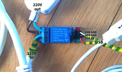

Lenne egy "villanyszerelő" kérdésem, amiben remélem itt tudtok segíteni.
Szóval lenne egy 380/220V villanymotor "léptetőmotor" amit egy relével szeretnék majd vezérelni.
220V-as bekötése van a képen látható módon. [kép]A kérdésem pedig az lenne, hogy ezt elég lenne-e egy darab relével vezéreljem Valahogy így.? Az a fázist vagy a nullát kapcsolgassa vagy teljesen mindegy? Persze 220-ról menne.
Avagy legyen két relés a fázisnak és a nullának. -

Teasüti #60772 üzenetére
Különválik általában a PWM-vezérlőjel előállítása és a LED-meghajtó. Ha például a LED-vezérlések talán leginkább kifinomultabb módját nézzük, vagyis egy LCD-háttérvilágítást.
Csak itt az igényesebb meghajtás abban is megnyilvánul, hogy sorba kötik a LED-eket. Emiatt viszont step up feszültségnövelés is szükséges. Ha már túl sok lenne a feszültség, akkor több párhuzamos ágon, de akkor az ágak áramát külön-külön figyelve. (Eltekintve a leggagyibb megoldástól, amikor nem, de az a TV-k között is ritka.)
Van sokféle meghajtó, ez csak a példa kedvéért:
Az ember nem hinné, hogy az 555 még ilyesmire is alkalmas. Amikor az 555 IC-t kitalálták, LED-del még világítani sem lehetett, esetleg jelezni, vagyis ezt még a tervezői sem gondolhatták:
https://www.edn.com/design/led/4363950/Power-an-LED-driver-using-off-the-shelf-components
Step down áramkört tekintve legegyszerűbb talán az XL4001, amit korábban is említettem.
Ez 2A terhelhetőségű, van egy áramfigyelő sönt, amin keresztül az áramot stabilizálja, valamit külső PWM-jellel vezérelhető.

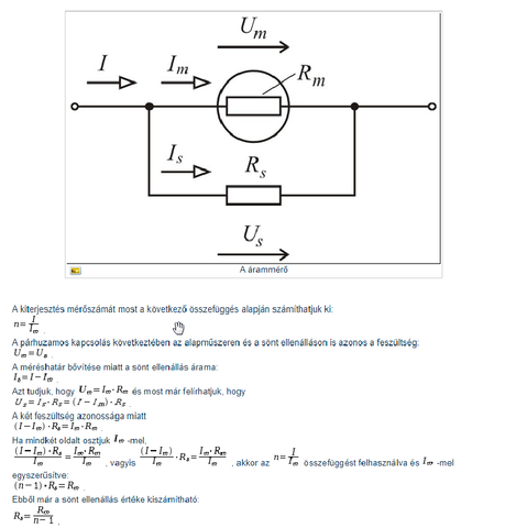

dave0825 #60774 üzenetére
Nem kell tudni a műszerben lévő sönt ellenállását, ha feszültségesést mérsz, egy ismert külső söntön. A műszer feszültségmérő része nem terhel, illetve a sönthöz képest elhanyagolható.
Lehet rendelni is ilyeneket:
https://www.aliexpress.com/item/-/32582032350.html
https://www.aliexpress.com/item/-/32583871985.html100A / 75mV, tehát itt inkább az számít, hogy a mV-okat pontosan mérje a műszer.
dave0825
Üdv. Szeretném megmérni az autóban a hátsó ablak fűtés áramfelvételét, de a digitális multiméterem csak 20A-ig mér, és 40A-es biztosíték van benne, így gondolom, hogy nagyobb lehet az áramfelvétele. Biztosítékot kivéve ott lehetne mérni, ugye a biztosíték is sorba van kötve.
Sönt ellenállással utánanéztem, meg lehetne mérni, csak ahhoz tudnom kéne a műszer belső ellenállását, amit viszont nem tudok. Nekem egy DT9205A olcsó műszerem van, de tudok kölcsön kérni Benning MM2 műszert is, ha azzal többet tudnátok segíteni, hogy tudnám meghatározni a belső ellenállást, vagy egyszerűen megmérni az áramfelvételt. Tudnátok segíteni? Ha sok minden kell hozzá, vagy más műszer, akkor tárgytalan. -

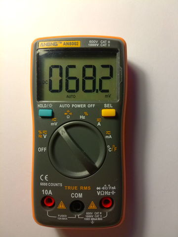

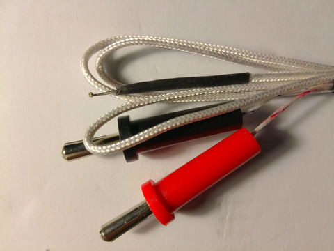

darvinya #60760 üzenetére
1. Normális.
2. Nyitott bemenettel, mV állásban olyan érzékeny a műszer, mint egy erősítő bemenete amikor búg, felveszi a zajokat. Ez nem búg, csak számokat mutat helyette. A bemenetet rövidre zárva nullázódik, illetve rendes jelforrásra kell kötni.
3. Normális Over Load jelzés. Itt a végtelen ellenállás miatt, más méréshatárokban pedig túllépés esetén ezt írja ki, valamint sípolással is figyelmeztet.
4. A frekvenciamérő nyitott bemenete is érzékeny, zavarokra nekem is beugrottak számok, egyszer pont ugyanez. Noha nekem többnyire nullát mutat, de a bemenetet rövidre zárva nullázódik, illetve rendes jelforrásra kell kötni.
5. Hőelem nélkül nem nullát mutat a hőmérés, ez normális, a hőelem erősítőjének kialakítása miatt. A bemeneten van egy kis szinteltolás, ami a lineáris kijelzés érdekében szükséges. De ez mellékes, a hőelemet be kell dugni.

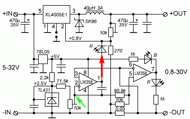

Kernel
Teasüti #60753 üzenetére
CC/CV modul jól alkalmazható labortáp helyett, legfeljebb a kimenetén lévő puffer miatt nem teljesíti az ideális labortáp követelményét, de a legtöbb esetben ez nem olyan vészes. Mivel kapcsolóüzem, nem is nagy a kapacitás, tehát nem tárol olyan sok energiát, ami nagy kárt okozhatna, vészhelyzetben.
Csak akkor nem szabad túltekerni az áramkorlátot, különben mit sem ér a védelem.
Meg itt az alkalmazás sem tiszta, mert az áramkörök (a vezérlés) CV-táplálást igényelnek. A LED pedig CC. A kettő nem keverendő össze.
A vezérlés pedig önmagában nem vehet fel 500 mA áramot, az sok oda.
11V@150mA-re állítottam ami a led-ekhez kell elméletileg (2,2V és 150 mA).
Ha a LED-eknek 2,2 V kellene, illetve 11 V, akkor nem kellene áramgenerátor. Ezt nem így kell megközelíteni. Ha 150 mA kell neki, akkor azt kell stabilizálni, nem a feszültséget.
A feszültség majd beáll, ahogy a LED-ek melegszenek, vagy öregednek stb. 10-12 V között valahol (tegyük fel).
Ha beállítottál 11 V maximumot, akkor kifuthat a tápból és akkor nem tudja elérni a kívánt áramot.
Ha beállítasz 20 V-ot, azzal sem követsz el hibát, mert a CC-táp az áramot fogja 150 mA-ben korlátozni, ennek érdekében lehúzza a tápfeszt. Vagy lehúzzák a LED-ek, úgyis lehet mondani.
De ha beállítasz 11 V-ot, az már hiba. Elvi megközelítési hiba.
Teasüti
Teasüti #60752 üzenetére
Átnéztem a kapcsolást, a rajzzal azonosnak találom. Elkezdtem megint felcsavarni az áramot és be is állt a feszültség megfelelőre olyan 0,5A körül. A ledek viszont vmi érintkezési probléma miatt nem igazán működnek és a kapcsolást se tudom ellenőrizni. Sztem szar a bread board...
Ráraktam a ledeket közvetlenül a táp sínjére és olyan anomáliákat produkál, hogy a multiméter egy pólusát hozzáérintem az egyik vezetékhez a gnd sínen (másik pálca semmihez nem ér hozzá) és elkezdenek világítani.
Elveszem beesik a fesz...
Ujjal hozzáérek vmihez és elhalványulnak a ledek.
Ezzel most mihez lehet kezdeni? Azon kívül, hogy hozom a kalapácsot...szerk: ebben a panelben amúgy kárt okoz az, ha úgy kell beleerőszakolni a tüskéket a lyukakba?

Kernel
darvinya #60743 üzenetére
Noha rövidzárban is szabályoznia kell az áramot, de próbáld ki valamilyen terhelésen (izzó, ellenállás).
Legjobb lenne egy ismert értékű ellenállás, mert akkor a beállított (terheletlen) feszültség alapján számolással is tudod ellenőrizni, hogy normálisan működnek-e a dolgok, azt mutatja a műszer, amit kell, vagy valamit rosszul csinálsz (önszívatás).
Utána lehet tekergetni az áramot.

Kernel
darvinya #60734 üzenetére
Terhelés nélkül kialszik a CC LED? Ha igen, akkor a komparálás működik, vagyis az LM358 egyik fele végzi a dolgát, nem lehet hibás elvileg.
Ha a másik két LED is vált, akkor az IC másik fele is működik.
Ahol a rajzon zöld nyíllal jelöltem (2. láb), meg kellene mérni a feszültséget, hogy milyen tartományban változik, a trimmer két végállása között. Így ellenőrizhető a trimmer rendes működése is.
A komparátor ezzel hasonlítja össze a 0,05 ohm söntön eső feszültséget (3. láb) és attól függően korlátozza az áramot.

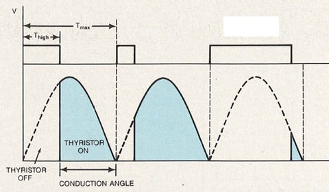

Ha 6 V akkut töltenek vele, akkor a C/10 szabályra lehet hagyatkozni, beállítani a megfelelő áramot és legfeljebb 15 óra alatt fel kell töltődnie. De ennyi áramon, ha tovább marad, az sem vészes.
Vagy figyelni voltmérővel, illetve figyelni a pezsgést és melegedést, tölteni "érzésre". Régen más volt a filozófiája ennek. Most meg már vannak olyan eBay-komparátorok is, ami relével le tudja kapcsolni a töltőt, a kívánt szinten.
Egyébként az áramot nem stabilizálja, ezért a beállított érték folyamatosan csökken, ahogy töltődik az akku. Időnként ránézve lehet korrigálni is.
Mivel itt az áramot a tirisztor – nullátmenethez képest késleltetett – gyújtásával szabályozzák, van olyan vélekedés is, hogy a fázishasítás során előálló meredek impulzusok jót tesznek az akkunak, kivédheti a lemezek szulfátosodását.

darvinya #60719 üzenetére
Ahogy múltkor is említettem, az R jelű LED beleszól a működésbe is, legyen az bármilyen színű, mert a műveleti erősítő (a söntön eső feszültséget érzékelve) azon keresztül avatkozik be a negatív visszacsatolásba, a 2. lábat felfelé húzva, emiatt csökken a kimenőfeszültség, így korlátozza a kimenőáramot.
Az LM358 5V-ot kap és emitterkimenetű, ott esik mondjuk 0,7 V. Utána a LED-en színtől függ, de legfeljebb kb. 3 V.
Elvileg a legrosszabb esetben is maradhat annyi, ami kellő hatással jár az áramkorlátra, bár a 270 ohm kis értéke ez ellen is szólhat. Ha a LED-et fordítva rakod be, akkor persze nem korlátoz semmit.
Kétség esetén az R LED rövidzárral is helyettesíthető. Az nem gond, hogy akkor már nem esik rajta semmi, mert a műveleti erősítő azt kiszabályozza, igény szerint. Azt nem tudja kiszabályozni, amikor elfogy a feszültség.

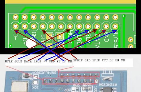

van egy xmos kártyám, amit be szeretnék kötni egy dac-ra. A dac-on más lábkiosztás van, elég sok variációt próbáltam már, de nem akarja a win felismeri. Illetve az xmos-on lévő led se akar világítani.Próbáltam már leírást találni az xmos-hoz, de nem jutottam előre. Ötlet? Esetleg valakinek van ilyenje?
