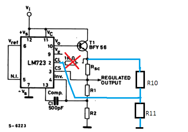

723 stab. ic, külső tranyóval megfejelve, 2,5A kell.
A gyári adatlapon szereplő kapcsolást építettem, kiegészítve a foldback áramhatárolással, így:De itt valami nem jó, így az áramlimit 6-7 ampernél kezd el működni, majd szépen visszaesik majdnem nullára, ahogy kell, de mitől kezd el csak ilyen nagy áramnál leszabályozni?
Ha elbontom a testről a foldback kör alsó, általam R11-nek rajzolt ellenállást, akkor minden jó lesz, az áramlimit a 2,5A-nál belép, és nem engedi feljebb, de így elvész visszahajló áramhatárolás, rövidzárba izzik a szerencsétlen tranzisztor a bordán.Mit rontok el?

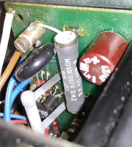

Ha nem fér bele, talán rá kellene ragasztani a felületére a hőbiztosítékot, valamilyen alkalmas anyaggal.
Nem tudom, hogy ott a hőbiztosíték az ellenállással soros kötésben van, vagy külön áramkört alkot, mert utóbbi esetben a klasszikus hőkioldós ellenállás nem is lenne használható. Ráadásul nem is látok most olyanokat a neten.

Egyszerű huzalellenállás, valószínűleg védelmi funkciót lát el. Túláram / túlterhelés esetén felmelegszik, a hőbiztosíték megszakítja az áramkört.
Képcsöves TV-kben is gyakori megoldás volt (régi Orion stb.), amikor a sorvégfok egy álló kivitelű, porcelán ellenálláson keresztül kap tápot, ami egy hőre kiolvadó rugalmas érintkezővel volt ellátva.
Zárlatnál felfűtött, a forrasztott rögzítés elengedett, rugó kipattant. Javítás után vissza is lehetett forrasztani, bár azt nem tudni, hogy gyárilag pontosan milyen olvadáspontú ónnal forrasztották.
De kiolvasztotta a normál ónt is, ha kellett, a legközelebbi zárlatnál.

Lenne egy eszköz, amiben cserélni kellene a hőbiztosítékot (D103(TCO) NTE Equivalent NTE8103 THERMAL FUSE 104*C, amit még találtam is itthon a boltokban, még méretre is jó (adatlaphoz viszonyítva) 4mm, de nem fér bele a következő dologba, aminek nem tudom se a funkcióját (se a nevét magyarul), hogy keresni tudjak neten...Bármilyen útbaigazító tippet, tanácsot előre is köszönök. (és bár ohm van rajta, tehát valamiféle ellenállás funkciót láthat el, de nem értem, mért dugják bele a hőbiztit. Ezt is elmagyarázhatnátok nekem.
)Ilyet találtam: ROSENTHAL ZWS, de nincs köztük ami nekem kéne (de boltokba még így se találok)
Valamiféle ellenállás lehet kerámia hengeres belsővel (a képen nem látszik, de üreges amit nem tudunk felfúrni nagyobbra
), viszont nem fér bele a 4mm-es bizti. (a lyuk 4.2, amelyik nem szűkült be, vagy a gyártás során nem lett kisebb (több gépben is van ilyen))... Szóval ilyen új házakat szeretnék venni, hogy az új hőbiztiket tudjam beledugni. -

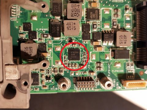

Melegedhet külső zárlattól is, vagy saját hibából is, erről csak úgy tudsz meggyőződni, hogy a kimeneteket, illetve alkatrészeket le kell követni, nincs-e zárlat valahol.
"Legjobb", amikor nem is direkt zárlat (amire sípolna a multiméter), hanem csak feszültségre jelentkezik.
Nem kell golyózni egyébként, viszont bizonyára le van forrasztva az alja is:
A sokrétegű panelt pedig kíméletesen kell melegíteni, alulról is fűtve, felülről hőléggel, nehogy az egyenlőtlen hőtágulás miatt sérüljön.

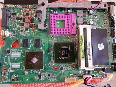

Át lettem ide irányítva. Témája egy halott laptop alaplap. Nem tölt, nem kapcsol be (semmilyen formában). Amint áram alá kerül (akár akkuról, akár tápról) a képen bejelölt dual-step down controller hangosan, konstans 'sípolni' kezd és felforrósodik. Ezt a hibát akkor is produkálja, ha az alaplap le van kopaszítva (se RAM, se CPU, stb.). Én tápáramköri hibára gyanakszok, de mivel nem értek hozzá, ezért adott tehát a kérdés, hogyan lehetne kiszűrni a pontos bajt. A VGA-nak tuti semmi baja nincsen.
Mivel nehezen elérhető helyen van, nem ezen a chip-en próbálnám meg életem első újragolyózását/forrasztását, de kidobni sem szeretném a lapot. Tipp/tanács/valaki aki ért hozzá?
Maga az RT8206A nevű chip kb. 0,60$-os áron beszerezhető, bár nem tudom hogy ez az egyetlen alkatrész okozza-e egyedül a problémát. S bár kidobni nem szeretném, 10ezer forintot azért talán nem ér meg számomra a javítása valami kókány ismeretlen laptop szervizes által.Képek:
Előre is nagyon szépen köszönöm!
