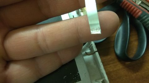

tordatibi.: ribbon / flat cable szavakra keresnek a helyedben ebayen vagy iesmi helyeken
még lehet mellécsapni azt a szót hogy connector de lehet talalsz megfelelo egész kábelt. -

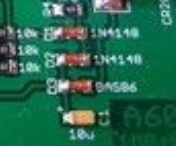

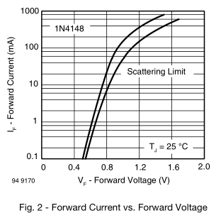

Általában épp a 4148 vagy ekvivalens típust nem mindig szokás feltüntetni, ami egyfajta alapnak számít, standard. Ha a szokásoktól eltérően, Schottky típust igényelne, azt viszont illene feltüntetni.
Nem mondom, ha pont 5V tápot kap, akkor már működés szempontjából határeset lenne, de az sem kizáró.
μA tápáramokról beszélünk, ilyen szinten egy 4148-on 500 mV esik nagyjából.

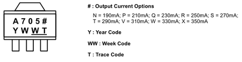

Urak!
led tv-ből bontott led-et mekkora árammal lehet megkergetni üzembiztosan ?
egy darabra gondolok, nem az egész "szalagra"
Kernel
Sokimm #63769 üzenetére

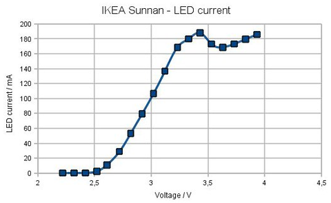

A panelon lévő A705N 190 mA áramgenerátoros meghajtást biztosít, vagyis ez már adott, nem kell külön áramgenerátor.
Magát a panelt táplálhatod fix 5V-ról, akkor is csak 190 mA-t kap a LED. Hogy efelett mennyit bírna, azt nem tudhatjuk, ennyire tervezték, valószínűleg ennyit bír tartósan. Vagy manapság már az sem biztos, ha szándékosan korlátozott élettartamban gondolkodtak.
Vagy lehetne beépíteni jobban terhelhető LED-et, de akkor a fokozódó melegedés miatt esetleg jobb hűtés is szükséges, illetve a 190 mA-es szabályzó helyett is valami más.
Mindamellett ez egy disszipatív szabályzó, minél nagyobb feszültséggel táplálod, annál többet kénytelen elfűteni az A705N. Konkrétan a rajta eső feszültség és a 190 mA szorzatát. Ezt lehet érzékelni a melegedés alapján is. Amíg tűrhető, addig jó.
A feszültség másik része esik a LED-en, ami a cikk szerint 2,42 V, de ez kevésnek tűnik, fehér LED-nél 3 V körül szokott inkább lenni, illetve ennyi áramon még több is. Ebből következik az is, hogy a nyitófeszültségnél valamivel több betáp szükséges, különben nem jön létre a 190 mA sem.
Tehát az érthető, hogy kell legalább 3,4 V betáp nagyjából. Az már kevésbé, hogy utána miért esik vissza az áram. Elvileg ennél sokkal pontosabban kellene határolnia, hiszen ez nem egy bonyolult és nehezen megoldható feladat. Talán valami mérési, összeállítási hiba zavarta meg, esetleg a cikkben említett hiányzó kondenzátor miatt gerjedés áll elő, ezt így látatlanban nem tudni.

Van egy IKEA-s bontott led lámpám (csak a led, meg a gégecső(?), nyak), amit fel szeretnék szerelni egy munkagépre (oszlopos fúró), de elbizonytalanodtam, mivel 3*1,2V os cerka elem volt benne. 3.6V al elég gyér a világítása, és labortáppal picit feljebb tekerve (5V) már elég kielégítő a fénye.
A kérdésem: Mennyire lehet ezeket felhúzni? (a led meddig bírja, maradandó károsodás nélkül?)
update: Mennyire fontos az áramkorlátos meghajtás? Hogyan tudom kimérni a "csúcs" áramát, ha egy CC CV-s step down-al hajtom?
Mert stabkockával fix 5V-al könyebb lenne a meló.
Azt se tudom, mennyire igényli az áramgenerátoros hajtást. A feszültség alapú nem jó megoldás itt?A válaszokat előre is köszönöm!

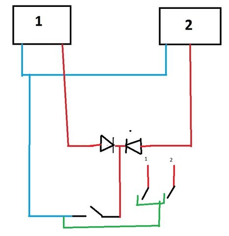

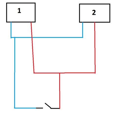

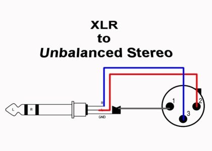

Kernel
xxxjjjkkk #63743 üzenetére
Ezt legfeljebb úgy tudom értelmezni, hogy az konkrétan nem is kimenet, hanem a két piros 1-1 bemenet, a kék pedig a közös GND.
A bemenet pedig talán valami 24 V-ra felhúzott szint, amit GND-re kell zárni.
Nem teljesen mindegy a bemenet áramköri kialakítása, lehet közösíthető is vagy nem, létezhet diódás elválasztású közösítés is. Jobb ilyenkor pontosan látni az áramkört, mint vaktában kötögetni.
xxxjjjkkk
Kernel #63741 üzenetére
Erről jutott eszembe, elnézést az óvodás szintű rajzért, lehet hülyeséget kérdezek, de:
Ha feltételezzük, hogy van két vezérlés, aminek van 1-1 kimenete. A két berendezés egy pontenciálon kell legyen. Sima kapcsoló üzemű táp működteti őket. Akkor hogyha a kimeneteken a 0 és a +24Voltokat összekötöm, akkor elméletileg ennek a kapcsolónak működnie kéne nem? Utána elvileg optocsatoló van.
Egyébként tűzjel, tehát ha zár, akkor mindkettő működésbe kell lépjen. -
Kernel
kelna91 #63740 üzenetére

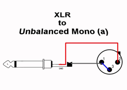

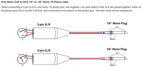

Testhez semmiképp, földelt rendszerekben az a közös viszonyítási pont, ami két készüléket, illetve minden áramkört azonos szintre kell, hogy hozzon.
Bal és jobb bemenetre kellene, vagy azokat közösítve lenne egy monó bemenet, akkor csak szimplán. Utóbbi esetben a 25 kΩ bemeneti impedancia is feleződne, ami az osztásviszonyt is módosítja. (Ha feltételezzük, hogy 2 x 25 kΩ-os bemenetekkel bír a szerkezet.)
Jelenlegi állapotban így elég rosszul jön ki a helyzet, ha valójában sztereó felvételt készítesz az ellenfázisú kimenetekről, amit neveznek néha álsztereónak is, de nevezhetjük kellemetlen, zavaró hangzásnak is. Különösen fejhallgatóval lehet ezt érzékelni.
Ha normális monó felvételt szeretnél, az L-R bemenetet közösíteni kellene.
A 3. pontról jövő vezeték annyiból érdekes, hogy azt ilyenkor testelni szokták, de itt ismét a korábbi hozzászólásomra tudnék hivatkozni: ha szimmetrizáló-trafós kimenet hajtaná meg (ami talán kevésbé valószínű), akkor szükséges a 3. pont testelése, egyébként mindegy lenne:
Összehasonlításként a kábeled jelenlegi állapotban, a feltételezés szerint:
Kernel

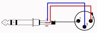

kelna91 #63738 üzenetére
Az előzményben szimmetrikus mono kimenetet vázoltunk, de a jelforrás lehet sztereó is, akkor másképp alakul a bekötés:
Neked az utóbbi kábel van.
Bemenet sztereó:
De azt sem ártana egyértelműsíteni, hogy a jelforrás monó vagy sztereó, mert ahogy említettem, a szimmetrikus monó kimenet elektronikusan majdnem olyan, mintha sztereó lenne, csak ellenfázisban dolgozik:
Ilyenkor pusztán a működés tényéből még azt sem lehet tudni, hogy melyik variáció, miután mindkét csatorna kap jelet, mindkét esetben. Csak egyiknél sztereó, rendes térhatással, másik esetben monó ellenfázisú. Aki utóbbit hallotta már, az tudhatja, hogy elég fura hatást kelt (a rendes monó középről szól, ez viszont nagyjából leírhatatlan).

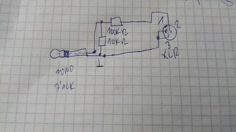

kelna91
tordaitibi #63720 üzenetére
Kedves tordaitibi és Kernel!
Pontosan erről a kábelről van szó: http://www.tronios.com/en/cable-xlr-female-35mm-st-05m.html
Valamiért nem működik a linkelés most nálam.A bemenet mono, a felvétel mono. A Tascam belső felépítését nem ismerem, de egyébként ilyen, három érintkezős mikrofonokat szoktam beledugni, azokkal működik. Sztereó jelet még nem vettem vele, de valószínűleg tudná venni, mert van ilyen a menüben (a beépített mikrofonokkal tuti működik).

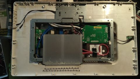

Ha esetleg valakit érdekel a megoldás, kissé megkésve de nem hagyott nyugodni a földhurkos cicergés.
Arra hamar rájöttem hogy zaj hangereje és frekvenciája szoros összefüggésbe van a monitoron megjelenített képtartalommal, sötét tartalomnál se halk de elviselhető, de film nézése közben brutál, gyakorlatilag nem lehet így használni.
Mivel ez egy most készülő all-in-one pc, azaz egy régebbi 22colos monitor és egy mini pc házasítása sufnituning módon, bármi áttervezhető még.Mindent előlről kezdtem, a vezetékezés terén és lőn csoda, a hang tökéletes, nincs semmi zavar. A jól bevált csillagpontos testelési eljárást alakítottam ki, mivel a zaj a képtartalom függvénye volt, a gyanú az lcd meghajtó scalerre terelődött, a csillagpont a scaler panel testelésén került kialakításra, egyúttal itt testelődik a fém kerethez is.
Az eredmény tökéletes, a digitális zajokat hevenyészett kábelezéssel nem lehet kivédeni, ez számomra tanulságos volt. -

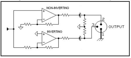

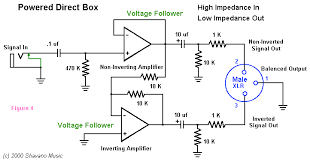

kelna91 #63719 üzenetére
Ha a kábel készen adott és még működik is (csak túlvezérel), az egyik végével már nem kell foglalkozni, csak az elmenővel:
Egyébként a szimmetrikus, földfüggetlen, balanszírozott vagy csúnyább szóval balanszolt (bár nem tudom, hangmérnököknél mi a szokásos szleng, nyilván úgy mondják, ahogy akarják, de szakmailag nem a legszebb az utóbbi) kimenetek úgy foghatók fel, mint egy trafó földeletlen szekundere, illetve sok esetben az is:
Logikus, hogy az egyik végét földelni kell, másképp nem lenne semmi, legalábbis a szóban forgó esetben (kapacitásokon átszivárgó jelekről most nem beszélve).
Más kérdés, hogy sok esetben viszont elektronikusan kivitelezett az ellenfázisú kimenet, ilyenkor az egyik lényegében rövidre záródik, de marad egy másik:

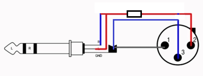

Az xlr egy földfüggetlen szimmetrikus rendszer, ezért nagy a zavartűrése, ezért is használatos hangosításnál, stúdiókba. A bekötések is többfélék lehetnek, van ahol pl. hangfalcsatlakozóként használják.
Kéne némi infó, a kimenet 1-2 csatlakozó, mono/sztereo, a bemenet mono/sztereo?
Amit rajzoltam az egy mono földfüggetlen szimmetrikus xlr kimenet átalakítása
mono földelt asszimetrikus bemenetre+feszültségosztó.
Megengedett az eljárás mert a szimmetrikus kimenetek bármelyike földelhető, cserébe a zavartűrés a töredékére esik de esetedben ez nem gond a rövid vezetékhossz miatt. -
kelna91
tordaitibi #63715 üzenetére
Köszi, ez így nagyon korrekt kapcsolási rajzzal!
És igazad van, 20 dB az feszültségben 10x, teljesítményben 100x.Már csak azt nem értem, hogy 1-es és 3-as lábat miért kell rövidre zárni. Szerintem a kábelben gyári állapotban külön megy a három szál. Nekem kéne rövidre zárni? Ez így most balanszolt, de ha összekötöm, akkor nem az lesz, ugye? Vagy ez mindegy? Elég ködös nekem ez a része.
Mono egyébként minden, sztereo nem kell. De a jack három érintkezős (TRS).
mezis
Salex1 #63716 üzenetére
A tápegységet, annak elkóit mindenképp érdemes legalább szemrevételezni vagy ellenőrizni.
Salex1
Van egy Samsung monitorom, amit egy évig nem használtam. Most elő akartam venni, ahogy ráadom a tápot be is kapcsol, kiírja, hogy nincs csatlakoztatva kábel. De ha rádugom a kábelt (2 géppel 2 kábellel próbáltam) egyszerűen elfeketedik a kép (kikapcsol). Mi lehet az oka? Javítható, vagy nem éri meg foglalkozni vele?
kelna91 #63710 üzenetére
Ha jól olvastam 25Kohm a bemenet, akkor a mivel a 20dB az 10X osztás feszültségbe, nem 2500Kohm hanem 250Kohm, javasolnák egy plusz korrekt 1:10 osztót és akkor 10K nagyságrendbe maradna az osztó, nem menne el a nagyimpedanciák irányába.
Ha sztereo, értelemszerűen megkettőzni az osztót.
1:10 szerintem mikrofonbemenethez kevés így is, hiába van a specifikációban max. 630mV rms bemenőfesz (egyébként korrekt mikrofonerősítő lehet a cuccosba ha ezt képes feldolgozni), ezt meg se kéne közelíteni.
Próba, ha még mindig sok a jel akkor lehet a 10K helyett 4,7K vagy még kevesebb. -
Kernel
Egyszerűbb kipróbálni, mit találgatni, de nagyobb arányú osztásnál célszerűbb lehet a bemenetet is söntölni, vagyis két ellenállásból álló osztót építeni.
Sztereónál mindez kétszer, ha olyan a mikrofonbemenet, de nem figyeltem ilyen szempontból a szóban forgó típust.

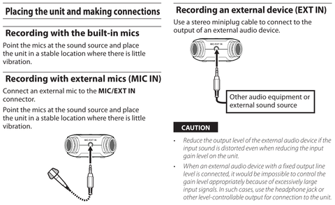

Kernel
kelna91 #63702 üzenetére
Az volt a konklúzió, hogy a DR-05 bemenete minden esetben átmegy az előerősítőn, és a jelszintállítás csak ezután történik, aminek csekély értelmét látom, de így működik.
Mióta világ a világ, vagyis az elektronika hőskorától kezdve:
Előerősítő --> hangerő- /hangszínszabályzó ---> teljesítményerősítő.
Alacsonyszintű jelforrások feszültsége egyre jobban közelít az erősítőfokozatok saját zajfeszültségéhez, illetve egyéb lehetséges zavarokhoz.
Tehát így a hangerőszabályzó leosztja az előerősítő saját zaját is. Ha nem így lenne, akkor viszont direktbe kapná a végfok, de ezt meg lehet figyelni sok esetben, amikor hasznos jel nélkül feltekerjük a hangerőt, úgy megnövekszik a zaj, ami a normál használatban már tényleg zavaró.
Mivel esetedben a bemenet impedanciája 25 kΩ, lehetne osztót képezni úgyis, hogy a bemenetre sorosan kötsz próbára mondjuk 100 kΩ-ot. Tehát így ötödére osztódna le a feszültség, hátha az már elég lenne.
Nagyobb impedanciákon ez már nem lenne járható út, ráadásul az sem mindegy, hogy a kábel elején vagy végén iktatjuk be az ellenállást.
Végén, vagyis a bemenetnél jobb, mert úgy a kábel meghajtása még alacsony forrásimpedanciával történik, ez pedig a zavarérzékenység és az RC aluláteresztő szűrőhatás miatt számíthat (forrásimpedancia --> kábelkapacitás).
Egyébként természetesen lehet osztót képezni 2 db ellenállással is, csak amíg van egyszerűsítési lehetőség, lehet próbálkozni másképp is.

kelna91
Köszönöm, hogy ennek így utánajártál, de megmondom őszintén, ezekkel a dB értékekkel nem tudok mit kezdeni, annyira nem értek hozzá.
Viszont az a Mic/Ext in elég félrevezető, ugyanis az nem line in. Beszéltem a Tascam hazai szervizesével is, és kifejezetten mondta, hogy igen, valóban nem tud vonali jelet fogadni, és ez szerinte benne is van a használatiban. Ő egyébként 4k-ért megmókolná úgy az 1300 Ft-os kábelemet, hogy jó legyen, de akkor már inkább megcsinálom én 100 Ft-ért, hátha még tanulok is közben valamit.
Több fórumot is találtam, ahol a csalódott felhasználók ecsetelik, hogy nem sikerült vonali jelet felvenniük. Az volt a konklúzió, hogy a DR-05 bemenete minden esetben átmegy az előerősítőn, és a jelszintállítás csak ezután történik, aminek csekély értelmét látom, de így működik. Emiatt ha túl nagy a bemenő jel, akkor az előerősítőnél már peakel, és onnantól bármit lehet csinálni, torz lesz a jel. Amiket idézel a 38. oldalról, az is mind utólagos állítás (kipróbáltam mindet).
A vonalbemenet ugye az lenne, ha egy kapcsolóval vagy másik aljzattal meg lehetne kerülni az előerősítőt. De ezt nem tartották fontosnak beépíteni a Tascamnál.
A megoldás tehát az lenne, hogy beforrasztok egy vagy több ellenállást az XLR csatlakozó egy vagy több lábához. Egy kollégámnak van ilyen mókolt kábele, és azzal ment a felvétel, de nincs lehetőségem megnézni a kábelt, ő pedig nem szedi szét, és nem is ért hozzá.
A kérdésem tehát továbbra is az, hogy mit és hova forrasszak.
