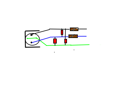

ecaddsell
#72034
Te nem érted és ezért vagdalkozol.
Így néz ki a legtöbb belül, a pirosak azok 300V felett vezetővé válnak és így védik meg a rácsatlakoztatott eszközt a túlfeszültségtől.
Az impulzus megszűnte után visszaállnak a normális, szakadást mutató állapotba.
De lehet akkora is az impulzus hogy a már nem tud visszaálni, végérvényesen átüt és vezető marad.
Ilyenkor jön be a képbe a barnával jelölt biztosíték, kiolvad hogy a hosszabbító, bár már kuka de legalább ne verdesse a kismegszakítót és ne durrogjon a konnektorba dugdosásnál, infarktust hozva a gyanútlan userra.
Ezek a biztosítékok is sok gyártmánynál úgynevezett öngyógyulós kivitelűek de van ami hagyományos lomha karakterisztikájú és egyszeri működésű.
Te a háromszori egymás utáni zárlattal ezeket a biztosítékokat küldted el és ha még nem is ment teljesen tönkre a bizti, a 3. megadta kegyelemdöfést." Csak a bajom volt azzal az elosztóval"
Akkor itt most mi bajod, egy gonddal kevesebb. Megoldódott egy problémád, azzal az elosztóval már nem lesz bajod többé."PC tápja behalt (sok garis drága táp volt, ez is be tud halni, nem volt két éves sem)" aztán meg te írod:
"egyik ipari hulladék magával rántotta a másik ipari hulladékot"
Nehéz rajtad eligazodni.
Ne mérgelődj hanem vegyél egy ugyanilyen hosszabbítót mert ez legalább bebizonyította hogy belül van is benne valami ami még véd is, van olyan is amibe a bekötődrótokon kívül semmi más nincs és így árulják 10x áron. -
