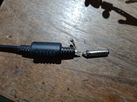

Laptop töltőről ha levágom a ferrit gyűrűt, számít az valamit? Régebbi laptop, de annyiszor volt már tákolva, hogy nincs vezeték amihez forrasszam, csak ha repül a ferrit.

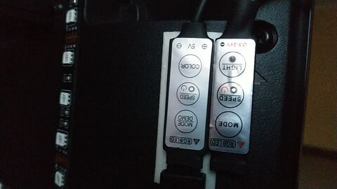

Szia! Csak 500mA lenne? Tehát akkor a led szalagot,meg a külső hdd-t egyszerre már nem vinné a tv usb kimenete? Ha próbából ráakasztanám a két dolgot,valamit kivágna az usb kimenet 5V-os körén?
fero02: a led szalag 5V-os rgb.
Viszont másik kérdésem is lenne tv-re ragasztható rgb led szalaggal kapcsolatban. Az lehetséges,hogy a controller hibás,vagy ez a fajta elfelejti az utolsó beállítást? A problémám az,hogy a fiam szobájában szintén a tv usb portjáról hajtható smd 5050 rgb led szalagot ragasztottam.Viszont a controlleren hiába állítom be,hogy halvány kéken világítson,a tv kikapcsolása után a következő bekapcsoláskor valamelyik kikevert szín kezd el villogni. A nappaliban lévő tv-ről hamar lehúztam a controllert, (ez 1éve hibátlan,beállított színnel indul bekapcsoláskor) rádugtam a fiam tv-ére,ezzel viszont jól működik. Tehát a csatolt képen lévő controllerek közül a bal oldali megőrzi a beállítást,a jobb oldali viszont villogtatja,ami teljesen felesleges. A színeket szoktuk csak ritkán másra állítani,a villogás teljesen felesleges. Na,most akkor szereznem kellene olyan controllert,mint a bal oldali... Bocsi,ha hosszúra sikeredett,de így legalább egyértelmű. Ötletetek?

tillatrilla #70912 üzenetére
Hány V-os a led szalag?
Egy szabvány USB 500mA terhelhetőségű,sokszor még egy HDD nek is kevés.Ha esetleg van rajta scart csati annak a 8 as lábán,ha jól emlékszem van egy 12 voltos kimenet.Nem tudom mennyire terhelhető talán egy relét elbírna.
tillatrilla
Sziasztok! A lányom tv-én csak egy usb csati van egy külső hdd-nek. Én szeretnék a tv hátuljára led szalagot rakni még. A kérdés először,hogy létezik-e olyan usb Y kábel,amin egy dugó,kettő aljzat van,illetve hogy terhelhető-e az usb port egyszerre egy külső hdd-vel,és 2m 5050 smd ledszallag+kontroller cuccokkal?
