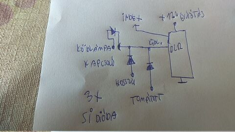

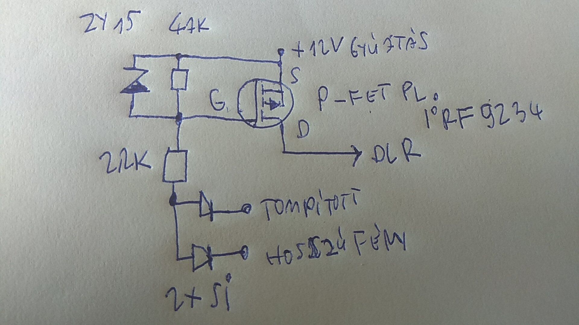

Helló.
Rendeltem még korábban kínából az autóba drl-es ködlámpát. Van is hozzá valami elekronika, ami tiltja a drl világítását, ha a ködlámpát felkapcsolom, illetve tud index funkciót is. Annyi a probléma vele, hogy a drl a tápját az autó gyújtás száláról kapja és nincs tiltó szál, hogy tompítottra kikapcsoljon.
Kicsit belegondolva 2 relével megoldható lenne a dolog, de jobbszeretnék valami kis elektronikát.
Az elv a következő volna....
Akkuról fix 12v-ot kapna az elektronika. Ez lenne kapcsolva a gyújtás szálról érkező 12v-al. Viszont ha felkapcsolom a tompítottat, akkor le kellene kapcsolnia a menetfénynek. 2 relével összedobtam egy kis kapcsolást. -

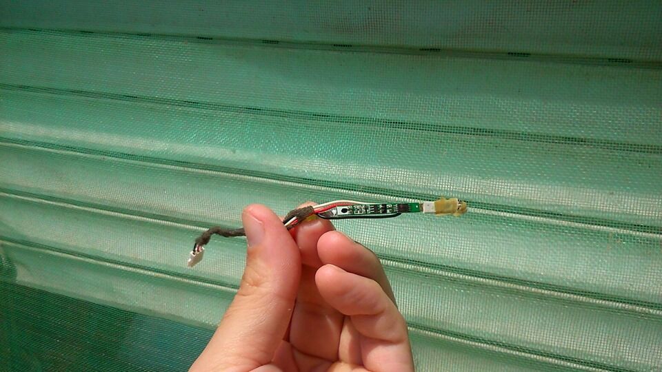

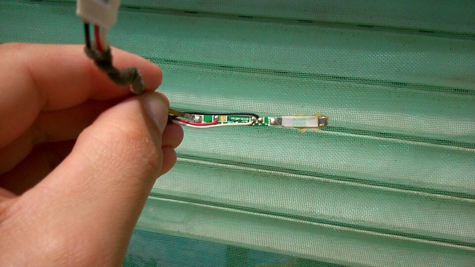

Akár hogy mérem nem jövök rá. 5db vezeték van.
fekete - föld
piros - 4.5V
sárga - 12V
zöld/fehér - 0.35VA föld az evidens.
Tippre a 12V a tolató lámpából jön, ami a tükörbe megy, mint trigger, hogy tolatni akarok.
A piros 4.5V a led lámpának, ami kamera körül van.
És a fehér, zöld lenne ami a kamera jelet dobja tovább? Nem értem. Valakinek ötlete? -

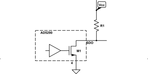

Open drain esetén nem számít a vezérlő feszültség, hiszen az
nem jut ki a kimenetre.
Esetedben, ha jól látom, kicsit bonyolultabb a helyzet, mert nem
kimenetről, hanem I/O portról van szó, ezért ott 5,5V a maximum.
Ránézésre nem tudom megmondani, hogy a relémodul testpontja
és a bemenet között mekkora feszültség van "low level trigger"-nél.
Én a helyedben a biztonság kedvéért 5V-os relémodult használnék. -
