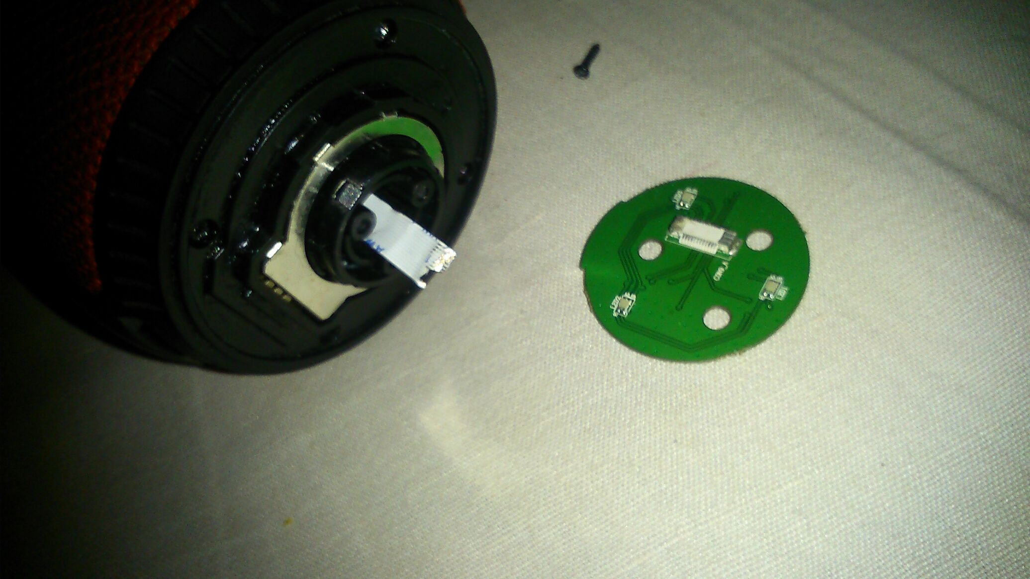

Ránézésre ez inkább fóliának látszik, mint kábelnek, a csatlakozó is annak nézne ki, ha látszana...
Így rendes kép nélkül én azt mondom hogy HA fólia, elvileg akkor is javítható, bár nehezebb, mintha szalagkábel lenne.
A módszer a saját laptopom billentyűzet fólia csíkjával lett tesztelve.- Ellenőrizd, hogyha levágnál a végéből egy picit, elég lesz e hossza, hogy ujra bekösd.
- Vágd le a sérült részt, lehetőleg ninél kevesebbet, hogy egy egyenes véget kapj, mint az eredi is volt.
- Óvatosan, egy szikével, sniccerpengével kicsit kapargasd meg, hogy hasonló felületet kapj, mint az előző volt.Tiszta réz felület legyen, de vigyázz, el ne vágd a vezetősávokat.
- Megfelelő folyasztószer használatával vékonyan futtasd be cinnel. Ne használd túl sokáig a pákát, ne melegedjen túl.
- Ha két vagy több vezetőszálon egybe folyik a cin, nem nagy baj, egy darabka finom lecsupaszított flexi kábel rezével itasd fel, szintúgy óvatosan, nem melegedjen túl a fólia, mert deformálódik a műanyag.
-fogj egy vékony műanyag lapot, érzésre kb mint a tejfölüs pohár oldala,vagy kicsit vékonyabb és vágj ki belőle egy 5mm széles csíkot. A lényeg az, hogy a fólia vezetékednek ráragasztva a hátuljára adjon egy kis merevítést.
- Vágd le pontosan olyan szélesre, mint a fóliacsík, és ragaszd rá a hátára, merevítésnek.
- Nézd meg youtube-on, hogy azt a fajta csatlakozót hogyan kell kinyitni (kis fémlemezke,vagy egy bepattintós kis műanyag, stb..) Bocs, most néztem, elveszett...Ez esetben egy másik kis műanyag darabkát vágj ki, valami picit vastagabb műanyagból, és azzal ékeld ki.. egy csepp a ragasztópisztolyból a helyére fogja, és nem tökéletesen oldhatatlan, ha valami gond lenne...csak picit, érzéssel, hogy leszedhető maradjon...
- Nyisd ki, dugd be a helyére a megjavított fóliacsíkot, rögzítsd, és elvileg kész...Csak saját feleősségre... Azért ez így csak gányolás, ha igényesen akarod, akkor szervíz, ahol cserélik a csatlakozót, és a kábelt...

carl18
Van egy hibátlan még működő bluetooth hangszóróm, szóval szárítás miatt szét kellet szednem működik meg minden de a szalagkábel megsérült és így nem tudom bekapcsolni. Itthon csak egy sima forrasztó pákám van ami túl vastag, a hangerő szabályzót meg tudtam vele csinálni. De a bekapcsoló gomb szalagkábelről megy, szóval hogyan lehetne fixálni a problémát? Csak bekapcsolni kéne és a többi már nem volna gond.
Hétvégén szét kaptam és így van megsérülve a szalag kábel.

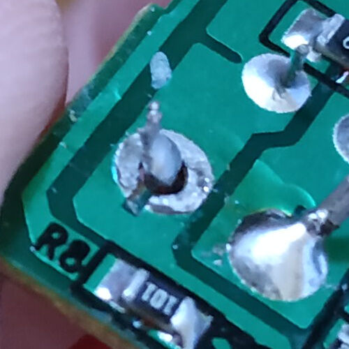

Üdv mindenki!
Pár napja írtam a LED reflektorral kapcsolatban. A konkrét típust nem találtam meg, de valami ilyesmi, amit életre kellene kelteni.
A gond - ahogy írtátok is - vélhetően a meghajtó elektronikával lesz. Megmértem a DC oldalt, ingadozik a feszültség 20V-tól 35V-ig. Terheletlenül és a LED-et rákötve is ugyanezt produkálja. Ilyen a meghajtó elektronika:
Ilyen LED panel van benne, de semmi típusjelzés, így fogalmam sincs, mekkora feszültség és mekkora áram kell az üzemi működéshez:
Speckó műszereim nincsenek, lényegében a multiméter és a forrasztópáka, ami rendelkezésre áll. Mit gondoltok, hol érdemes keresni a hibát a panelen?
Köszi a segítséget előre is!

Valószínűleg 10-10 led chip van sorosan.
Próbáld labor táppal, pár tíz ohmos soros ellenállással, lassan
emelve a feszültséget.
A meghajtó elektronika hibája gyakoribb, nálunk is volt egy sorozat,
ami érzékeny volt a feszültség emelkedésre/tranziensekre. -

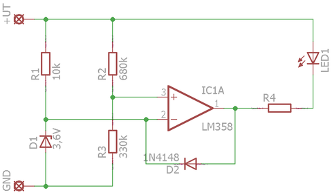

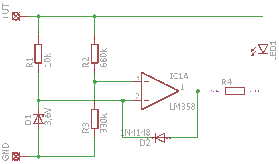

Szerintem nem fog schmitt triggerként működni mert a tápfeszről megy az egész és az változik. Ha lenne egy stabil tápja akkor az osztót kéne megtáplálni a változó feszültségől, akkor határozottan billenne, hiszterézissel.
Én ilyet 4093-mal csináltam és a JóIstennek nem működött rendesen, amikor kapott egy 7808-at a c-mos tok és a leosztott feszültséget vezetem a kapura akkor hajszálpontosan billent. Akku mélykisütésgátló amúgy, mai napig jól működik. -
Attix70
A diódát vedd ki (1N4148) mert kinyírhatja a Zénert ! Valamint az R2 és R3-at csökkentsd 100-ad részre és a az ic kimenetéről a 3-as lábra tegyél be 100K - 1MOhm körüli ellenállást (nem kritikus az érték, ezzel tudsz egy kis hiszterézist adni az áramkörnek, hogy ne prellegjen a kapcsolás pillanatában)
