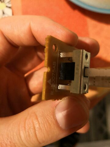

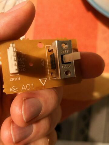

mezis
Talán az SPPH4 lesz a megfelelő.
Addig is, amíg megérkezik, Ohm mérővel, lámpával ki kellene mérni, hátha működik még valamelyik fele vagy irányba. Mit mihez kellene kapcsolnia. Talán a 12V-ot a COM-hez NEM ! Vagy van valahol közben egy ellenállás is ?
Két áramkörös, kétállású kapcsoló lehet.

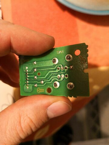

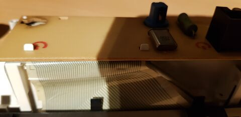

darvinya

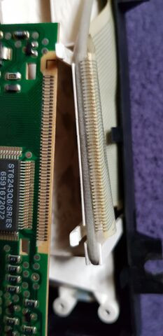

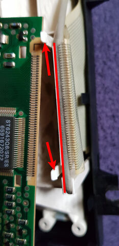

mezis
bandi0000 #68380 üzenetére
Ragasztást nem ajánlok. Akkor lehet, hogy csak rombolással lenne bontható és esetleg ragadna mindenhez csak a műagyag szorítóhoz nem.
Először is teljes portalanítás, finomabb szőrű ecsettel. (Korábbi képen mintha poros lenne a csatlakozó felület.)
A karmok alá vékony műanyag lemez, ami által a kontaktusok közelebb kerülhetnek egymáshoz. Már ha valami még alá fér.
Aztán a karmok mögé a szögletes lyukakból kellene megtámasztani hátulról a karmokat alkalmas vastagságú "fogpiszkálóval". Ezeket esetleg valami rugalmas, eltávolítható ragaccsal (szilikon ?) biztosíthatod kiesés ellen.
De csak nagyon óvatosan, fémre, kontaktusok közé semmi ne jusson ! -

Volkov
Tippeket/ötleteket szeretnék kérni:
Szalagkábelre hogy lenne érdemes smd alkatérszeket forrasztani? Leszedni illetve feltenni? Egy telefon szalag kábelén kellene egy műanyag csatit meg pár smd ellenállást cserélni.Erről lenne szó, kínai bácsi csatlakozó nélkül küldte:
Köszönöm!

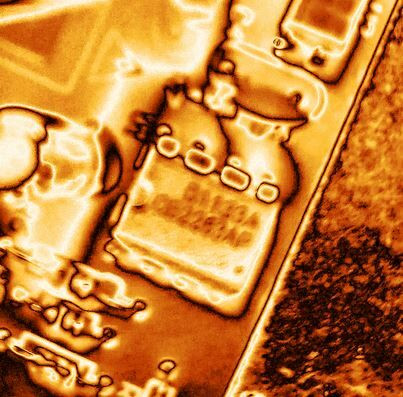

And
old-dog #68343 üzenetére

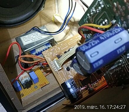

"[..] D1133A van ráírva"
Ja, alatta meg az, hogy - ha jól látom, mert majdnem olvashatatlan - OB2263, és utóbbi a típus, lásd az előbb linkelt adatlap 3. oldalát.
Mod.: mellesleg érdemes ilyenkor körülnézni az IC környékén is, mert bár lehet, hogy csak az ment tönkre, azért annak is van nem elhanyagolható valószínűsége, hogy ez csak egy másik hiba következménye. Márpedig van ott kapcsolófet, diódák, transzformátor meg egyebek is. -
And
old-dog #68341 üzenetére
Az OB2263AP sokkal inkább egy létező típus (egyébként meg pont az IC-ről alig lehet valamit leolvasni azon a fotón), mert az valóban egy kapcsolóüzemű tápokban alkalmazható PWM-vezérlő: [link].
Hazai forgalmazót nem találtam, de például az eBay-en párszáz forintért lehet egy tíz darabos csomagot beszerezni. -
old-dog
Egy Logitech Z323 2.1-es hangfalban a tápegység meghibásodott. Úgy néz ki, hogy a tápban a D1133A IC meghibásodott. Hol lehet ezt beszerezni vagy helyettesíteni más IC-vel? -

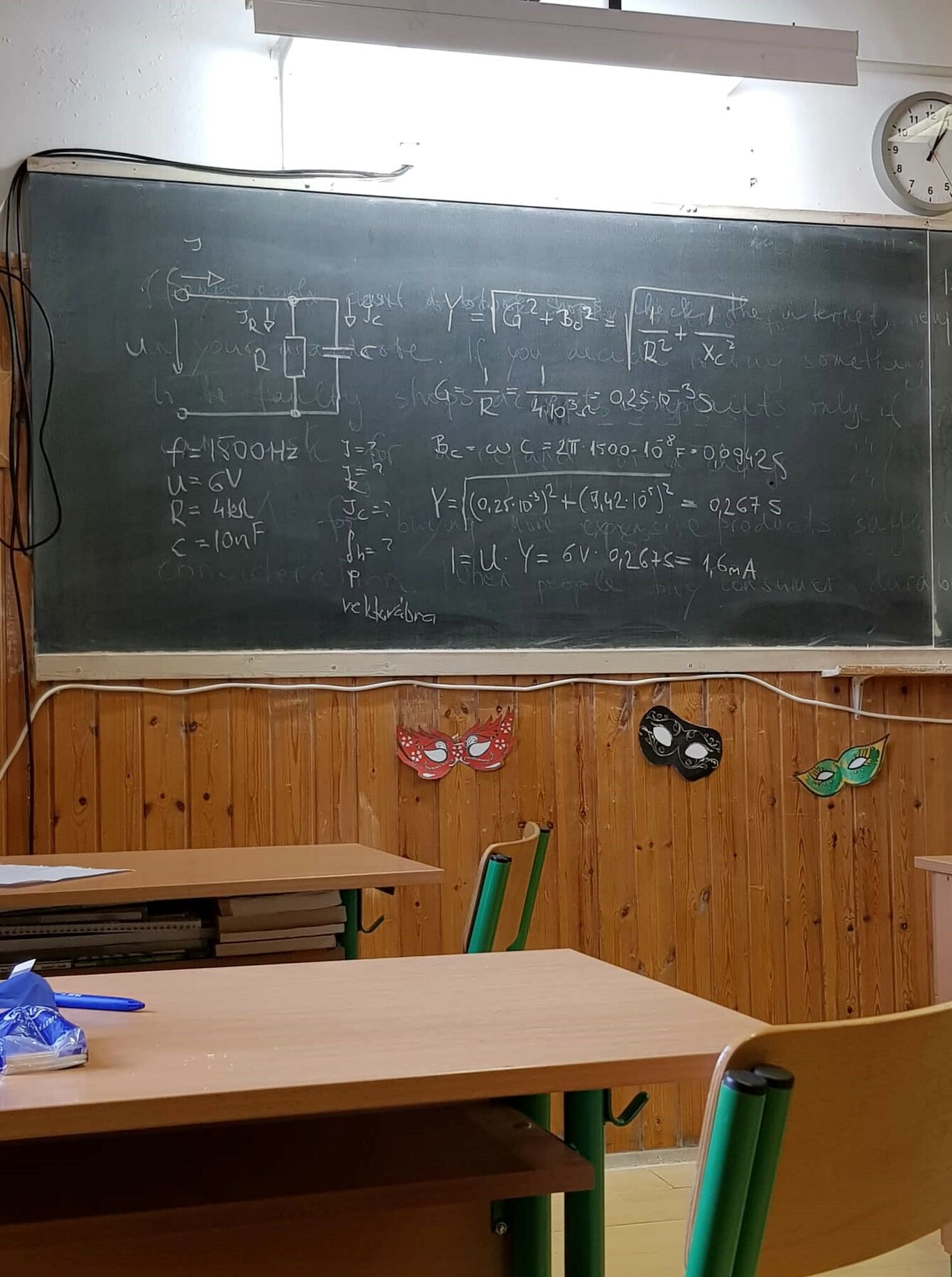

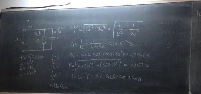

Micsurin #68336 üzenetére
Melyik rész amit nem értesz?
Ahogy te is leírtad 9,4247' * 10^(-5) = 0.000094247 az eredmény.
Bc végén lehagyta az m-et, amivel 0,09247 lesz, de később ő is jól számolt.
Y számításnál oda írta, hogy a Bc=1/Xc^2-vel, de nem azzal számolt, hanem simán beírta a 9,4247' * 10^(-5)-et amit te is írtál. Viszont megint lehagyta az milit az eredményből. Valamiért mind két helyről lehagyta.
Biztos fóbiája van.
G az annyi amennyi.
Majd I az 6*0,000267-el, hogy benne legyen a mili ami kimaradt és meg is van az 1.6mA.
Itt már nem hagyta le a milit.
Szóval csak a Bc és Y eredményekből is kihagyta a milit. -

Micsurin
Micsurin #68323 üzenetére
Normálisabb kép minőség.
Btw az nem omega * c, akkor mi nem is értem ha kivonja a C-t akkor az konkrétan 9424,77' -
Micsurin
Akárcsak tavaly, ne haragudjatok de megint idióta elektro példa miatt kérdeznék!
Próbáltam a google de a párhuzamos RC körnél az istenért nem találok Bc-t... csoportársak meg akik ott voltak sem lettek okosabbak....
Valaki eltudná nekem mondani az a Bc miből keletkezett oda? Ugyanis elvileg biztosan jó (ha nem akkor is az lesz... szeressük ezt a tanárembert...), hiába kapok rá teljesen mást. (9,4247*10^-5-en lenne az ?)
Köszönöm!

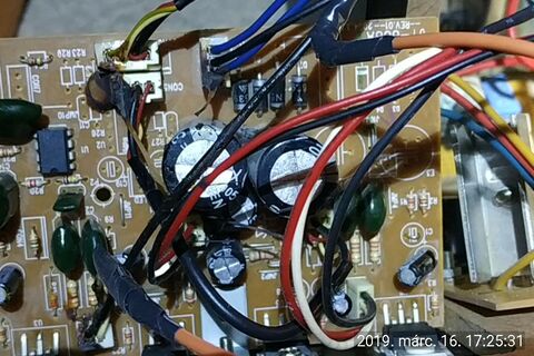

PHM
Balázs1621 #68314 üzenetére
Zárd rövidre a bemenet(ek)et, ha így is búg, lehet próbálkozni
a pufferkondik cseréjével. Előfordulhat, hogy maga a trafó búg,
ezt rezgéscsillapítókkal, vagy a trafó cseréjével lehet csökkenteni. -
Balázs1621
Igen, ha mindent lecsatlakoztatok, akkor is búg.
mezis
Balázs1621 #68312 üzenetére
Ha üresen van a bemenet, akkor is búg ?
Attix70
Balázs1621 #68306 üzenetére
Szerintem valami hurokgerjedésed lehet. Földelt a tápkábele?

Balázs1621

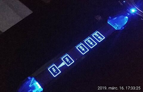

Van egy Logitech X-540 -es hangrendszerem. Nem mai darab, subwoofer felől elég hangosan búg. Mit lehetne vele kezdeni? Elektrolit kondikat kicserélem az javíthat a dolgon?
