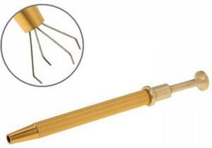

Sátán44
Ilyen fogót itthon hol tudok venni?

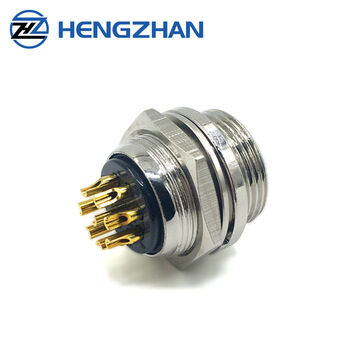

PitLee
Teasüti
#68658
Mi a fontos, a hollandere s rögzítés és egyben tömítettség
vagy csak a kirántás elleni védelem
vagy csak 8 pin legyen és kicsi ?GX12 méretei
kép apa link
kép anya link -
darvinya
Teasüti
#68658
Nem létezik ennél kisebb 8 PIN-es.
Max. Legyártatsz, azaz letervezed és megkeresel ilyen gyártót, aki elkészíti összes alkatrészt és ezután gyártósorra ülteti.Már ennél is 1mm-es PIN-enként az érintkezők.
Amit szeretnél, annál 0.5mm az érintkező, és a 8 PIN-t el kell rendezni 7mm-es hengren rögzítés kiépítéssel együtt. -

Teasüti
Nem ismer vki véletlen egy miniatűr - ennél kisebb - 8 eres panelre/dobozba rögzíthető csatlakozót? -

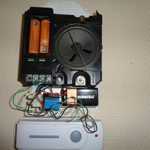

Feketelaszlo
#68612
Előfordulhat, hogy a hosszú jelvezetéken zavaró impulzusok keletkeznek, ami beindítja a csengőt. ekkor a kaputól érkező két vezetékszál közé kötött 100 - 500nF-os kondenzátor lehet a megoldás. akár a kapunál is és a csengőnél is.
Janos250
Breaker
#68608
Ettől a PCB gyártótól már többen rendeltünk, eddig mindenki elégedett volt.
https://jlcpcb.com/
Az Eagle által generált fájlokat kell feltölteni, mutatja, hogyan és mit.
Jó minőségű, kétoldalas, lyukgalvanizált, zöld lakkos panelokat kaptam olcsón, mert az alap beállításokat használtam. Amikor feltöltötted, már mutat is egy képet a majdani panelodról, ami szinte fénykép. Folyamatosan nyomon tudod követni, hol tart a gyártás, ha érdekel. 5 db az alap csomag, és ha jól emlékszem elsőre az 5 db. talán 5 $ volt, mert próbapanelnak tekinti, és kedvezményes. Én akkorát gyártattam, ami az Eagle ingyenes verziójába még belefért. -
Feketelaszlo
Basszus, hogy nekem ez hogy nem jutott eszembe.
És tényleg, simán kidobtam a relét az elemmel meg felesleges drótokkal együtt és működik. Hálás köszönet!
Úgy tűnik azt csak azért építette be a szerelő mert valaki akart még egy második csengőt kötni rá, amúgy csak arra volt jó, hogy engem összezavarjon. -
mezis
Feketelaszlo
#68610
Üdv.!
Nekem úgy tűnik, hogy a "fekete doboz" önállóan, saját elemekkel működő vezetékes csengő, ami az 1 - 2 kapcsok zárásával indítható.
Válaszd le róla azt a két vezetéket és próbáld ki csak magában. Ha működik, akkor a kapuhoz maximum 3V jut, azt meg talán még szívritmus szabályozóval is meg lehet érinteni.
Feketelaszlo
Kapucsengő kérdésben szeretnék segítséget kérni, adott az alábbi (szerintem nem túl profi) megoldás ami 15-20 évvel ezelőtt épült:Én sem vagyok benne biztos, hogy mi látható a képen, de megpróbálom leírni én mire jutottam:
-az alsó készülék egy szimpla rádiós átjátszó egy másik lakrészbe, ez nincs használatban, jelenleg figyelmen kívül hagyható.
-azt tudom, hogy kapuba nem szokás érintésvédelmi okokból bevezetni a 230V-ot, az elképzelhető, hogy ez a jó ember arról a 9V-os elemről akarta megtáplálni az áramkört?
-A mellette levő relé vezetne magába a csengőbe (felső dobozka), de mivel nagyon rossz minőségű forrasztással volt odabiggyesztve ezért letört az egyik vezeték (kinagyítva talán látszik).
Ezt újraforrasztani én már nem szeretném, kulturáltabb kiépítésben gondolkozok, arra szeretnék tippet kérni, hogy ezekből az elemekből össze lehet még valamit hozni vagy jobban járok egy teljesen vezeték nélküli csengővel? A vezetékestől sem zárkózom el - sőt, alapvetően jobban örülnék neki - de hálózati áramot én nem szívesen szerelek, tehát ahhoz mindenképp villanyszerelőt hívnék, ami megdrágítja a dolgot. -

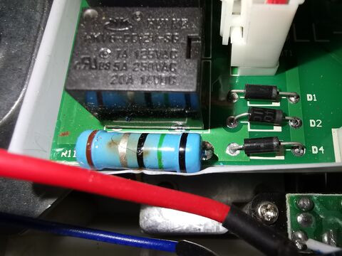

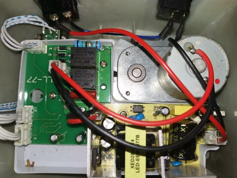

Van egy cigaretta töltő gépem és pár napja el kezdett rendellenesen működni. A "töltőszárat" kitolja töltéskor, majd visszahúzza teljesen. Ekkor meg kellene állnia de nem teszi hanem ismét kitolja kb 2 centit és ekkor áll meg.A készüléket szétszedve szemrátéttel találtam egy defektes ellenállást.
Segítenétek megállapítani a pontos ohm számát? számomra nem egyértelmű.
Illetve ez okozhatja ezt a problémát szerintetek hogy a motor nem áll le időben?Köszönet előre is.

? Jó, gondolom áganként 2.4, de még ez is elég komolyan hangzik...
