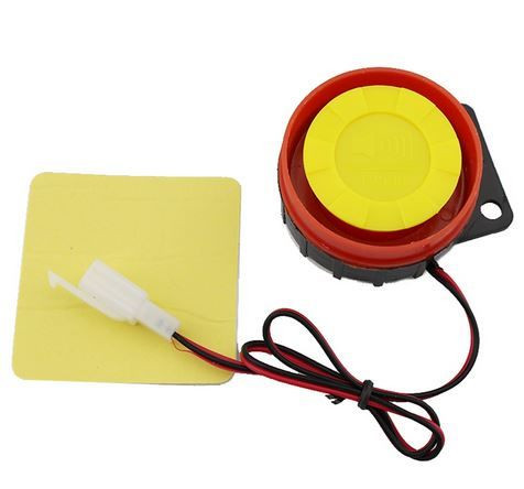

Van koncert ami agyon jól szól, megnyugtatlak. Még én is képes voltam ilyenre anno. Ne mondd már hogy az Omega, akinek a cuccaival számtalan világsztárt hangosította a stadionba, nem szól jól. Kinnt voltál? mert én jópáron igen. A zenéjüket középszerűnek tartom de a az elsők voltak akik Magyarországra behoztal egy csomó technikai világszínvonalú újítást audio és vizuális effekt vonalon és nekik volt először saját magán studiójuk is. Ez előtt le a kalappal.
Pillanatra vissztérve a csodás cikkre:
"Az elektromágneses hangkeltők egy lengő fém membránból és az ezt vezérlő elektromágneses áramkörből állnak"
Basszus, ez a duda működési elve, az elektromágneses áramkör a megszakító. Láttál már szétszedve, tudod hogyan működik? Ha igen, ne erősködj már légyszíves, a cikk írója összekevert/hordott mindent egy kupacba.A képen amit csatoltál egy szélessávú, nagylöketű gumimembrános HANGSZÓRÓ látható, eléggé viharvert állapotban. NEM elektromágneses hangkeltő fém membránnal! A fém kupak az a közép és magas hangok átviteléért felelős dómsugárzó egység.
Mit értesz passzív piezón egy motorriasztón, hacsak nem az épületbiztonsági rendszerekben alkalmazott saját akkumulátorral ellátott kültéri szirénaegységekhez akarod hasonlítani. Ahol ha szabotázs van, vagyis a pancser azt hiszi, ha elvágja a sziréna kábelt, akkor kiiktatta, hát pont nem, azonnal megszólal.
A passzív eszközt nem így értettem, hanem hogy nincs benne a hangkeltésért felelős oszcillátor és végfok.

darvinya #66748 üzenetére
Itt nem arrol volt szo hogy milyen fajta membránok vannak.
Hanem hogy milyen kialakitasu elektromos hangkelto eszkozok vannak.
Itt tordatibi arrol beszelt amikor "nincs" membrán a hangszoroba.
Piezo az ennek egy alfaja.
Egy muanyagbol fembol stb bol keszult lemez rezeg de nem mozog. -

darvinya #66741 üzenetére
Jó és szabatos műszaki fogalmazású, bizonyára igen magas szakmai színten álló helyekről idéztél...
Aszongya, mármint piezo vonalon:
" a széles átviteli frekvenciatartományt nem igényli az alkalmazás"
Aha.. pl. profi hangosításnál a szélessávú piezo közép-magassugárzók. Valóban nem tudnak csak esetleg torzan recsegni, pl. Omega koncerten."Jól megtervezett dobozolással nem ritka a 2 méteren mért 110 dB hangnyomásszint sem"
Micsoda műszeki gyöngyszem ismét, az illesztett tölcsérsugárzó új szakneve: dobozolás. Nagyszerű.A cikk írója kissé keveri a szezont a fazonnal,mert ugyanekkor a fémmembrános hangkeltőt (na EZ a duda, kürt) csodás képességekkel ruházza fel:
"ideálisak az olyan alkalmazásokban, ahol többféle frekvencia megszólaltatására, egyszerű dallam lejátszására van szükség"
Ismét telitalálat...Tehát egy kürt simán lejátszik dallamokat is, talán Chopin is szebben szól rajta mint egy 1millás Aurum vagy B&W hangrendszeren. Holnap veszek 2 dudát az autósboltba a Tecnics-eim helyett, komolyan mondom.
Honnan a fenéből ollóztad ezt a cikket..?

1.Kurt a lonak a fa...szat, az egy tolcseres nyomokamras piezo hangsugarzo.
2.Mar elnezest.
3.Es nem.riasztot akar beuzemelni hanem egy kurtot, dudat, a kresz szerint
Balesetveszely megelozese erdekeben hasznalhato hangjelzo keszuleket szeretne a motorra.Ékezet hiánya már senkit sem zavar, engem sem.

darvinya #66731 üzenetére
Mar elnezest.
Szo sem volt riasztorol.

Passzív hangkeltő mint riasztónál totál felesleges, főleg motoron, egy mozdulattal levágva a vezetékét a hangkeltő piezo-nak és máris semmi hangot nem ad ki a riasztó.
De, ha tényleg ilyen, akkor csak emberi placebo és más projekthez tényleg jó.
Amit fórumtárs ajánlt az jó. -
#81556480 #66730 üzenetére
pl.itt van
De ez sem egyhangu hanem szirenazik.
Hazilag nemnehez megcsinalni a kurthangu oszcillatort de a meghajtasa a sugarzonak transzformatorral tortenik, a nagy hangero erdekeben.
12voltrol lehet eleg egy ellenutemu vegfok is.
Ha jol ertelmeztem a motoron csak vilagitas van, nehogy kozvetlenul arra kosd a panelt ha megveszed, az valtakozo feszultseg es csucsban lehet 15-20 volt is. -
#81556480
Van esetleg linked?
Amugy lehetne hogy nem "kínlódok" meg szóltok be folyamatosan? normálisan tettem fel kérdéseket.
Lényegében szívesen"kínlódok" mert a készen kapottak szinte mind 6 hangú szirénaként funkcionálnak. nekem meg csak 1 kéne.(#66728) darvinya mondom, köszi. majd jön valaki aki normálisan válaszol lásd: (#66724) tordaitibi
#81556480
darvinya #66726 üzenetére
Egy zseni vagy, de teljesen elbeszélünk egymás mellett. Érdekes a kolléga előtted megértette mit akarok.
A riasztós változatot csak példának hoztam fel. Ezen kívül vettem egy különálló hangszórót egy másik projecthez. azt akarom megszólaltatni. Kérlek többet ne segíts.
#81556480
tordaitibi #66724 üzenetére
Nem tudod hogy hogyan találnék olyan egységet ami vezérli, mondjuk egy hangon? azaz valami dudaféleségnek használnám.. valamelyik kínai oldalon ha lenne ilyen vezérlő az jó lenne, hogy csak 12v kelljen neki.
Az a terv , hogy akksi nélküli kismotoron használnám, mivel azok normál kürtöt nem bírnak meghajtani.
#81556480
darvinya #66722 üzenetére

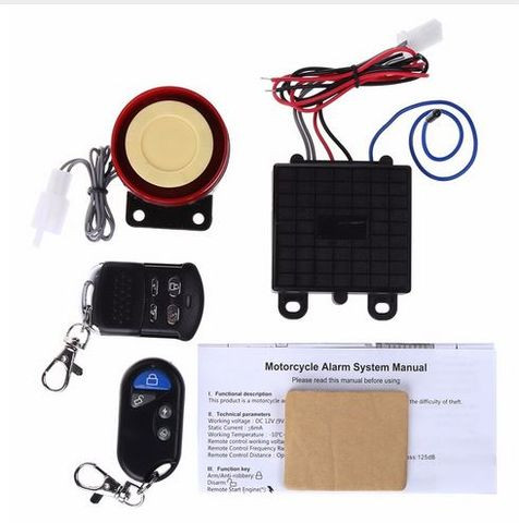

Riasztónál erre gondolok:
Ebben van valami olyan elektronika ami vezérli ezt a hanggenerátort.
Ekkora méretben egy hangszóró nem tudna akkor hangerőt biztosítani, hogy kültéren 5m után is lehessen hallani.
Nem is értem ez hogy jön most ide? Ez olyan hangos hogy mefgájdul a füled. Ez nem autó kürt.
Konkrétan erről van szó. 12v-nak írja de meg se mukkan. Van egy másik is, ami a riasztóval együtt van. Az a riasztóról működik, de simán 12v-ról nem.
#81556480
Nem tudjátok ezt a fajta hang generátort hogyan lehet megszólaltatni ?
