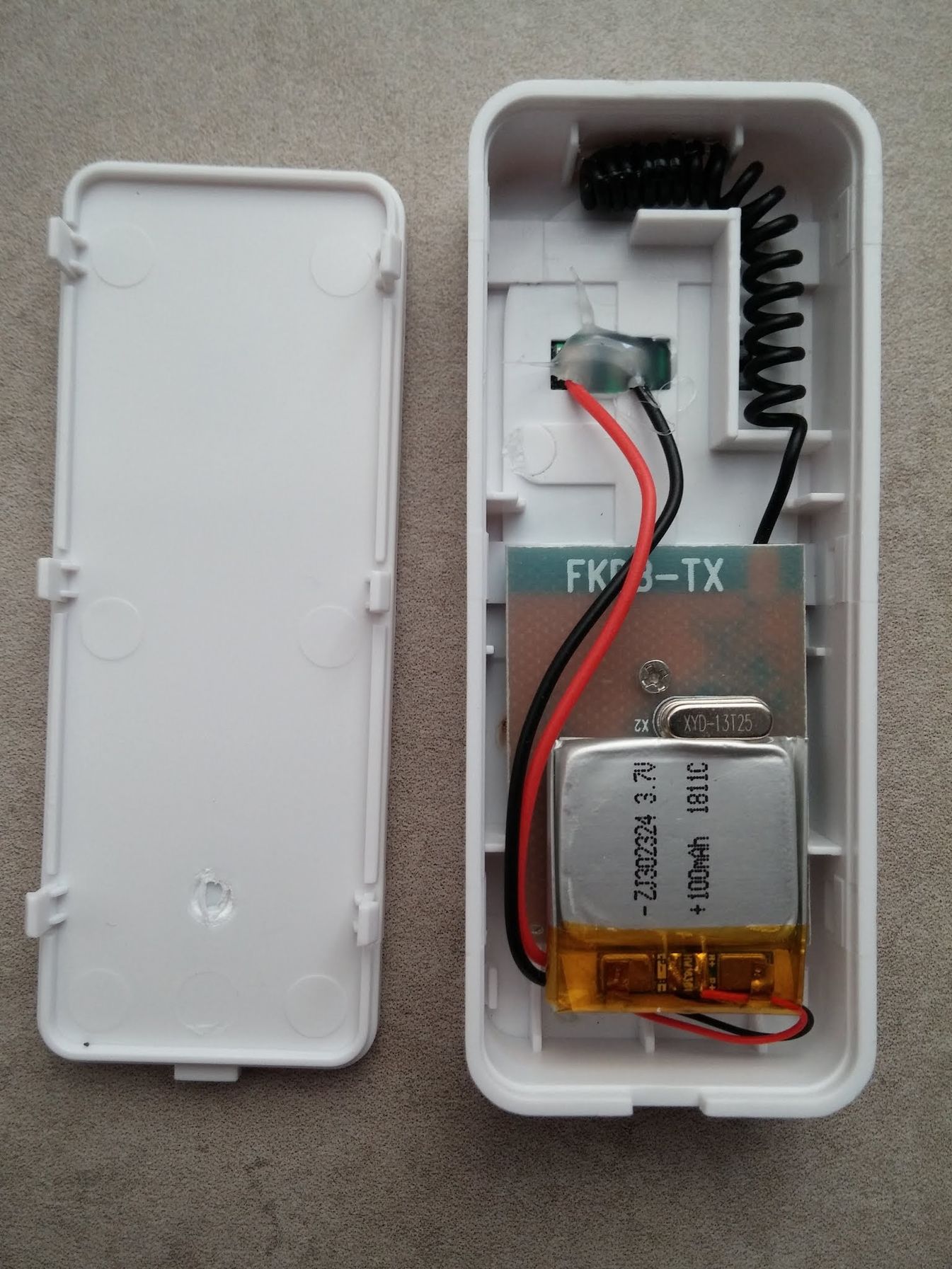

kuyarashi
Vásároltam egy kapucsengőt Kínából. A leírás szerint IP65 védettséget élvez'. Ez fontos szempont volt vásárlás előtt.
Meg is érkezett, de az adó egységet szétpattintottam és nem tűnik IP65-ösnek. Szerintetek?Előre is köszi a segítséget.

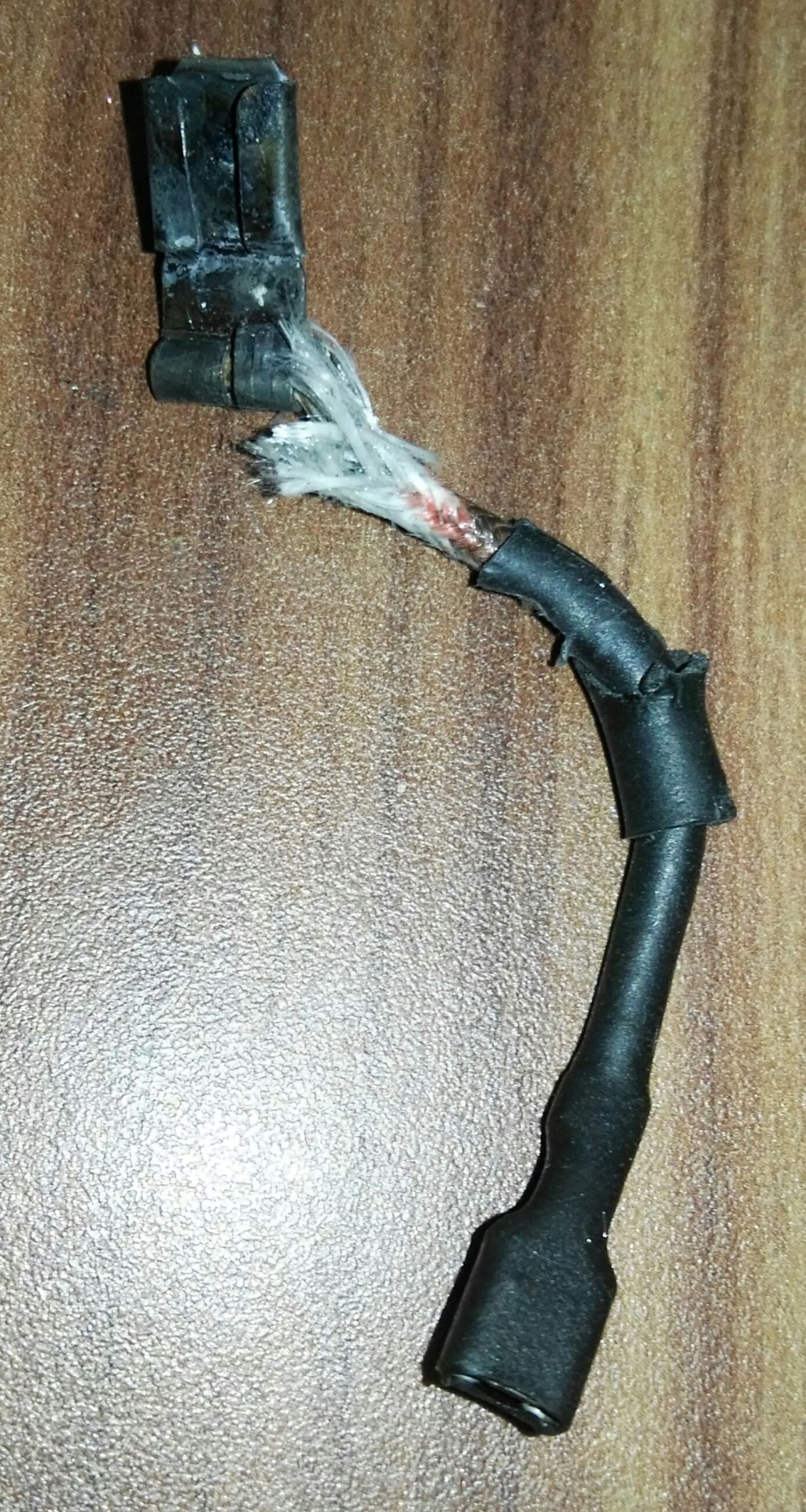

Remélem, jó topikban érdeklődök!Van egy Lidl-s fritum, kb egy éve főkapcsoló cserére szorult, most az is elszállt (szét olvadt a műanyag a középső lábnál). Kapott új kapcsolót, zsugorcsöves szigetelést az onnan a fűtőszálhoz menő vezeték, mert annak a szigetelése is elszenesedett. De már az első bekapcsoláskor annyira felhevült, hogy a házhoz erő vezeték azt is kikezdte.
Kérdésem: elég-e a vezetéket lecserélni, vagy itt fűtőszál vagy más gond lehet?A vezeték.
A csatlakozás.
A ház. -

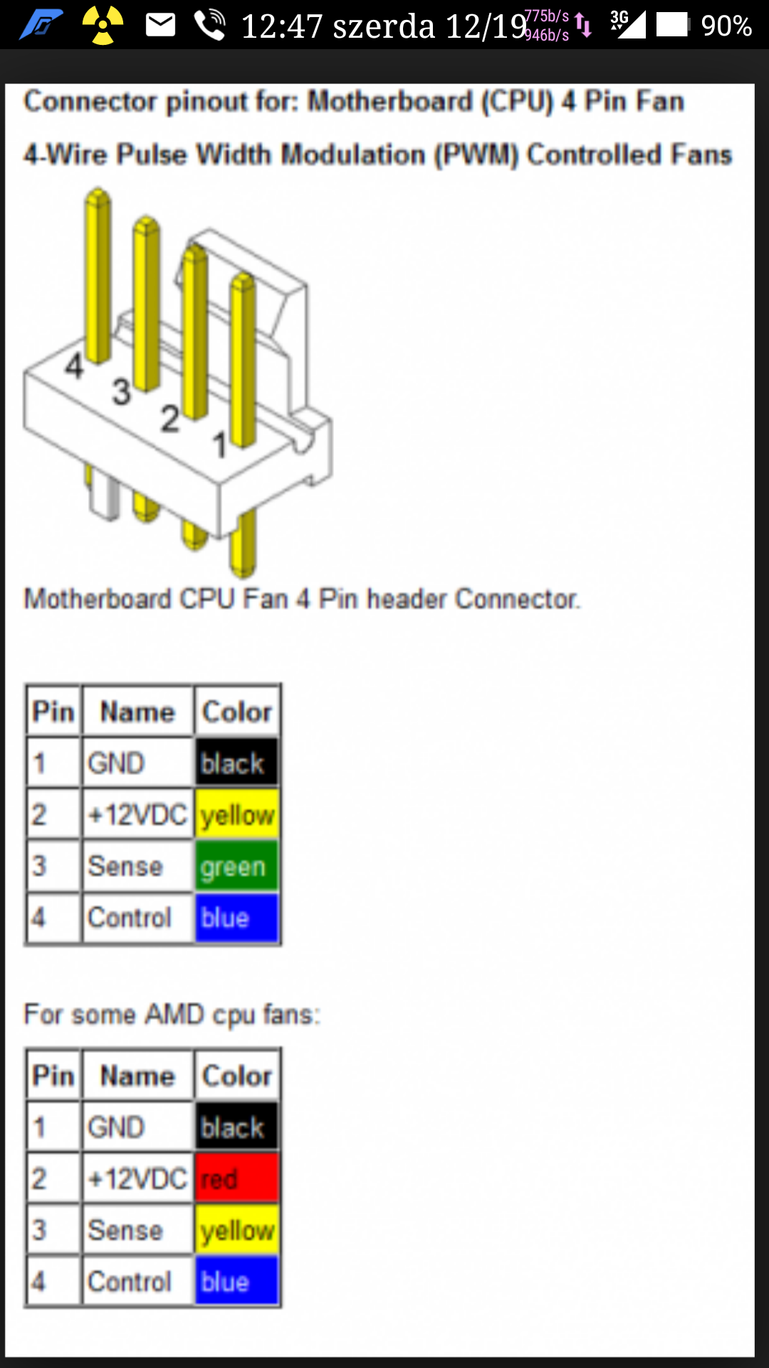

Feltehetőleg a piros, és a fekete biztosítja a tápellátást, ezeket nem kell átkötni, ha biztosra akarsz menni, rámérsz multiméterrel.
Sárga és a kék lehet a "data", én ezeket kötném át a másik csatlakozóba, megfelelő helyre.

"Levagod a kabelt es a sense jelet vagyis a zold vagy a sarga vezeteket rakotod egy masik mukodo ventilator zold vagy sarga vezetekere."
Igen.

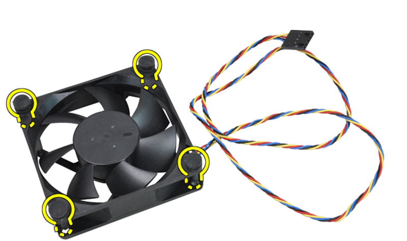

DonThomasino
tordaitibi #67428 üzenetére
Csak a CPU venti van benne,
ha nem muszáj azt nem babrálnám.
Az egyik vezeték szerintem hőfok azzal mi lenne?@A`rpi: Gondolom te is erre gondoltál...

Levagod a kabelt es a sense jelet vagyis a zold vagy a sarga vezeteket rakotod egy masik mukodo ventilator zold vagy sarga vezetekere. -
DonThomasino
tordaitibi #67422 üzenetére
Az lenne a lényeg hogy a BIOS ne jelezzen,
mert így minden indításnál F1 re vár .
Átugró beállítás nincs.
Nincs szükségem erre a ventire, persze ha nem lesz más megoldás
veszek egy újat . Nem olcsó mert brand gépről van szó. -

DonThomasino #67413 üzenetére
A fordulat szám jelet kösd át másik ventillatorból, a megfelelő érintkezőre.

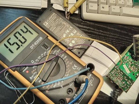

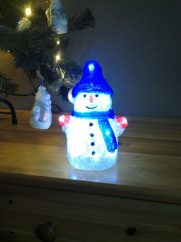

[CS]Blade2
tordaitibi #67420 üzenetére
Ekkora az egész. Max 20cm. Hideg fehér LED-ek vannak benne.
Én elemekkel gondoltam. Azért kérdeztem, hogy, ha azt mondjátok, hogy nem fog menni vagy kinyírhatom vele a LED-eket, akkor neki sem látok a barkácsnak.
Ha csak annyi van, hogy vagy nem viszi és csinálhatom vissza elemesre, vagy esetleg határon leszek vele, és melegedni fog az adaptor és azért csinálhatom vissza, az még belefér. Pár órát tudom felügyelni. -

[CS]Blade2 #67416 üzenetére
Az elemek természetesen sorosan vannak, de a ledek biztosan nem. Nem tudom milyen színűek a ledek, esetleg kettesével lehet sorba. Vagy mérd meg adapterről az áramfelvételt, vagy hagyd egy darabig adapterről és közben figyeld mennyire melegszik, de szinte kizártnak tartom, hogy egy 16 ledes karácsonyi fény, ami 3 AAA elemről megy ledenként 40 mA-nél több áramot vegyen fel. Ha meg esetleg kettesével sorba is vannak kötve, akkor meg már 80 mA is juthatna rájuk.
Pontosíts légyszi mert nem értem, azt vettem le hogy el akarod hitetni a bios-sal hogy forog a venti?
Ez esetben, mivel van visszajövő fordulatszám jel, egy négyszöggenerátorral kéne megoldani de ha túl okos a bios, ez se jó mert az általa kért fordulatszámérték és a generált visszajövő nem lesz szinkronban. -
Valahogy rá fogod kötni az adapter 2 vezetékét az elemtartóra, akkor hogyhogy nem tudsz mérni közben?
Ne az elemekkel mérj, az tényleg macerás, de egy vékony szigetelő lappal az sem ördöngösség.
Full sorosan bajosan lehetnek a ledek, akkor már 2-3 darabhoz is kevés a 4,5V.Lévén a legkisebb nyitófeszültség 1,7-1,8V. (Az infraledeké 1,3V de itt ez nem játszik) -

[CS]Blade2
Van multiméter, de nem vagyok biztos benne, hogy hogy kellene áramerősséget mérnem. Alul egy 3xAAA elemtartó részt kell elképzelni benne az elemekkel, és ennyi. A ledekhez, vezetékekhez nem lehet hozzáférni.
Ezen a logikán voltam én is, csak nem vagyok biztos benne. Van olyan cuccom, ami 32led 2W, ahhoz szinte újragyártottam a sort. Aszem azok 3,2V 20mA.
Itt kb 3x1,6V (4,8V) van zsír új elemmel, és ahogy merül úgy halványodik is. Szerintem full sorosan van.
Jól sejtem, ha kevés neki, akkor egyszerűen nem fog világítani, ha pedig 3W körül van, akkor melegedhet az adaptor? Vagy benne van, hogy eldurran az adaptor vagy egy led? Mert, ha nem, akkor lehet, hogy az lenne a legegyszerűbb, ha kipróbálnám.

[CS]Blade2 #67406 üzenetére
Én is azt javaslom, amit tordaitibi kolléga is írt, hogy mérd meg a led sor áramfelvételét, de szinte biztosra veszem, hogy a 650 mA-ba kényelmesen bele fogsz férni. Még ha minden led párhuzamosan van is a 4,5 V-ra kötve ellenálláson keresztül, akkor is több mint 40 mA marad egy ledre (650 mA/16 db), amire igen kicsi az esély, hogy ennyit felvegyen. Valószínűbb a 20 mA/led (vagy kevesebb), ami máris csak fél terhelés a tápra nézve. Karácsonyfadíszre aligha hiszem, hogy power ledeket raknak, pláne, hogy gyárilag is elemes táplálású.
Mérjél. Persze ha van multimétered. Máris mindenre fény derül.
A táp az adatok alapján 3 wattot tud, ezt tartósan, hát nem tudom. Kinnt a -10 fokba valószínüleg nem fog leégni a csúcsterhelésen.
Mérd meg a dísz áramfelvételét mindenképp. -
csubuka #67403 üzenetére
Szia, nem lehet step-down mert nem fér el az adapter házába, ha meg valami dobozba teszem elég furán nézne ki a tápkábelen.
Köszi az ötletet, megoldódott, próbaképp egy noname 12V/3A táppal próbálkoztam, teljes sikerrel.
Uresjaratba 15,2V, a kepen 1,67 amperral terhelve 15,04V, 3 amperral terhelve (ez mar eros tulterheles de langyosan viselte a 10 perces tesztet) 14,89V. -

tupacamaru #67404 üzenetére
Értem, köszönöm, így legalább tudom a csatlakozó nevét.
Közben még a kábel is elkallódott, úgyhogy dupla bajban vagyok.
A forrasztást egyelőre mellőzném, mert egy távoli Xiaomi szervizestől azt hallottam, hogy 50-50% utána a működőképessége a rendszernek, így nem akarok kockáztatni. -

Semmit nem találok róla a neten, hogy milyen LED-ek vannak benne. Én 16db-ot számoltam. Annyi biztos, hogy elég erős fénye van, és hogy gyorsan megeszi a 3 elemet.
Menne róla vajon? -
