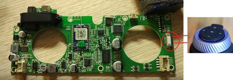

Egy Bluetooth hangszórómra akarom megoldani a bekapcsoló gomb bekötést, szóval szalag kábel tönkre ment.
Házilag nem lehet valahogy kokányolni valamit valahogy? Hogy be tudjam kapcsolni?Nem rég írtam már ide, de megpróbálom mégegyszer. Esetleg valaki aki hobbi szinten díj ellenében vállalná a javítást?

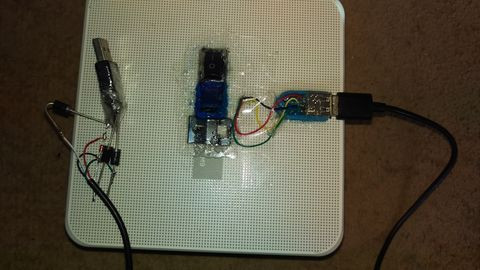

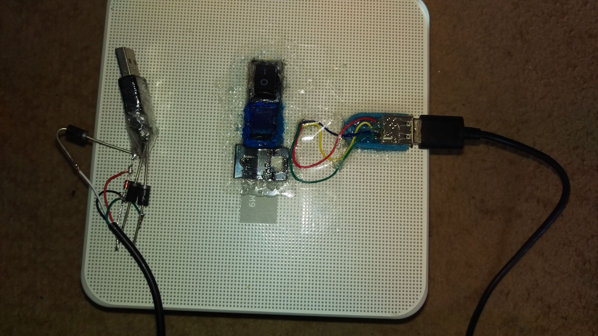

Jah.csak kulon akkurol megy a bt modul meg az erosito. Ezert 2 kapcsolo meg data pineken 3,7v
Nokia toltovel toltom ami felmegy 6-7v os kis terhelesnel.
Azert van zener 5,5v os hogy erositoknek biztos ne legyen baja.
A diodak meg azert mert elkell valasztani toltesnel is az akkukat egymastol.
Mert kulonben zajos. -

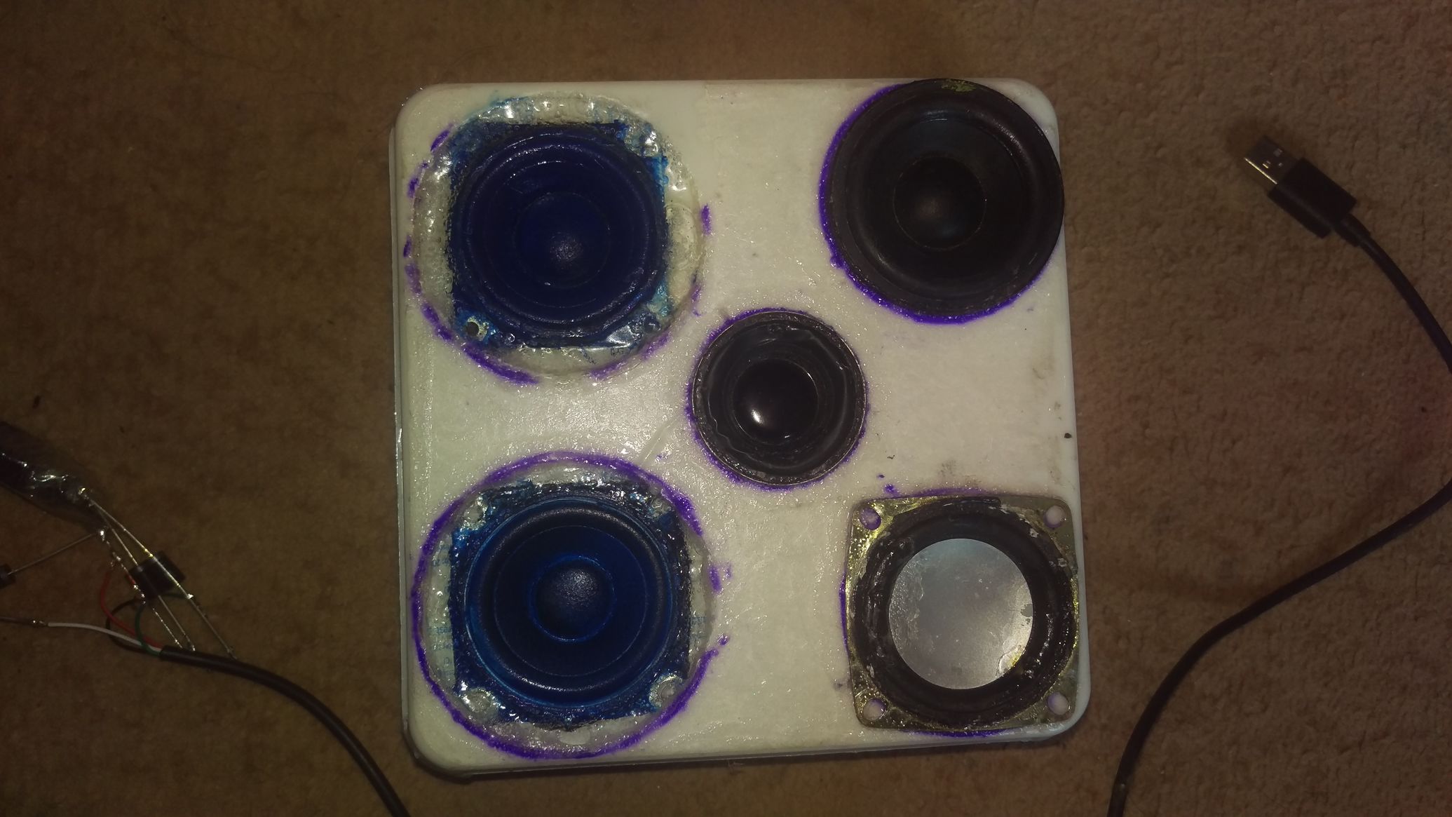

terapeuta007
Itt a kontextus hcl.
A 2 szelso pineken 4,8v van a 2 belso pinen 3,7Tegnap dobtam ossze a szemetbol.
Hangszorokbol amik nem kellenek a nagy music box projektbe meg 4 nicd cella meg egy lithiumakku, bt modul, és 2 kis pam erosito.A toltes az nem szabvanyos. Nem lehet akarmivel tolteni.xd
De telefont lehet vele tolteni.
Jobban szol mint vartam. -

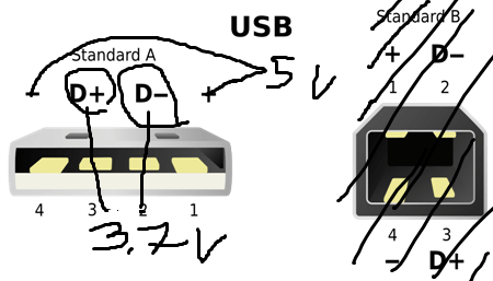

terapeuta007 #66821 üzenetére
???? Adatvonalakról...?
Az USB-nek a sima 5V tápja kell a töltéshez.
HA 500mA feletti töltőáramot akarsz, akkor kell (egy megfelelő töltő, és) hogy az adatlábak is be legyenek kötve - de azok akkor is csak arra kellenek, hogy tudja az eszköz, milyen áramfelvétellel töltsön. -
terapeuta007 #66819 üzenetére
Hopp, benéztem. A D- D+ -on 3,3V-os logika van (ki találta ezt így ki...) , de annak sem kéne semmi baja legyen 3,7V-tól. 5-től se szokott
terapeuta007 #66816 üzenetére
Semminek nem kéne lennie... Az USB 5V-os.
terapeuta007
Mivan akkor ha telefon usb-n kap a data+ es data - helyett (+és-)3,7v -ot?
