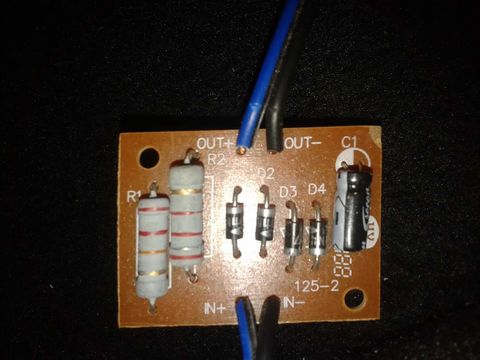

A mostani telomnak rossz a kamerája, így képet nem tudok berakni.
Kernel

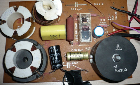

A bemenőjel 220 Ω - 2,2 kΩ osztóra kerül, utána Graetz-híd és egy kis puffer, ezzel például hangszóróvédő relét lehetne működtetni, ami túlterhelésre, illetve DC szintre is meghúz (végfokhiba okozhat ilyet), lekapcsolja a hangszórót.
Régen az Orion HS 500-ban volt relés védelem, meg egy piros LED, de az nem így nézett ki. Diódából sem kellett ekkora, mert egy relé nem igényel nagy áramot.
Tehát ez némi ellentmondás, meg akkor viszont kellett ott lenni másnak is. Így önmagában a hangszóró elé nem lehet bekötni, a hangjelet nem kell és nem is szabad egyenirányítani. Meg nyilván az osztásnak sem lenne értelme.
(#62097) darvinya
Olyan nincs nekem, a név sem ismerős. Ha szétszedhető, bele kellene nézni, hogy milyen technika.

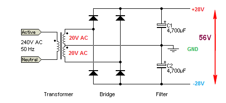

Az csak egy példa volt, ahol 56 V nem sok (2x28), hiszen összesen 100 / 120 V-ot bír el a végfok.
Az általad mért érték is csak úgy értelmezhető vagy sejthető számomra, hogy valójában 2x33 V-ról van szó, az előzményben tárgyalt trafóval.
Pl. AC 23,5V x gyök2 = 33V DC csúcs.
Ebből lesz GND-hez képest +33 és -33, az értelemszerűen 66V a kettő között összesen.
Terhelés nélkül a diódákon nem sok esik, azt most hanyagoltam.

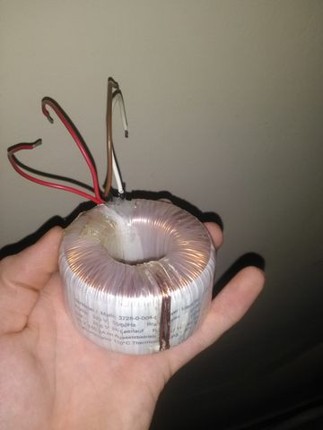

Kernel #62053 üzenetére
hát akkor ez a toroid valszeg zsák utca. még annyit tudnák hogy van egy 24v 1A trafom ami nagy darab (4cmx6cmx5cm)nem ertem miert 1A van rá irva(3A-et kulonosebb melegedes nelkul leadott). annak esetleg ha a szekunderét ujra tekercselném 20v os ra vastagabb kábellel. de még ezután 40v alá lekéne vinni a feszultseget az erositonek.szerinted kivitelezheto ? sokat kéne vele vesződni gondolom.

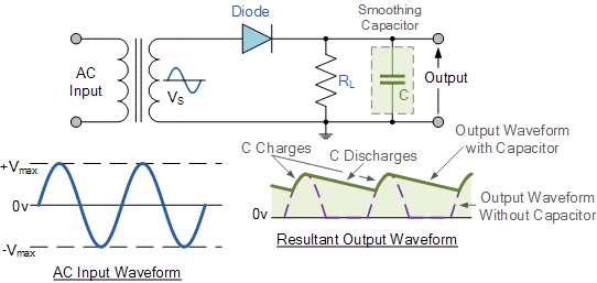

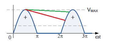

#90088192 #62054 üzenetére
Ha nem lenne utána puffer, akkor más a helyzet, de ilyen alkalmazásnál a puffer mindenképpen csúcsra töltődik, a többi már terhelésfüggő.
Alacsony terhelésnél (pl. csak rámérek egy multiméterrel) a puffer ki sem sül, sima DC-t kaptam.
Nagyobb terhelésnél (piros vonal) egyre nő a hullámzás is. Mondhatnánk erre, hogy akkor dobjunk be jó nagy puffert, majd elsimítja, de az sem csodaszer, ráadásul a töltőszakaszban (felfutó szakasz) több energiát kell bevinni, mintha két szakaszra oszlana el ugyanaz a mennyiség, tehát ott egy nagy áramimpulzus keletkezik.

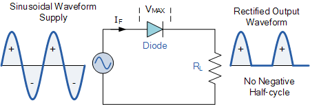

Amit tegnap említettem, így nézne ki egyébként:
Tehát a kapcsolás működik az egyik tekercs elhagyásával is, de akkor már feleslegessé válik két dióda is:
Csak az a gond, hogy így mindkét ágon félhullám lesz:
100 Hz hullámzás helyett 50 Hz "foghíjas", ez még pufferelve sem az igazi:
Végfoknál ilyet soha nem alkalmaznak, búgással járhat, főleg nagy terhelésnél, de akár nyugalmi áramon is. Meg a további elvi problémák, diódaimpulzus, pufferkinyíródás stb.
Arra viszont jó lehet, ha szükséghelyzetben ki kell próbálni egy erősítőt, vagy valamilyen korlátozottabb felhasználásra is. De ha épp a teljesítményre hajt valaki, akkor szóba sem jön, igénytelen megoldás lenne.
Azt viszont nem lehet megtenni, hogy a GND-ágat egyszerűen elhagyom, a kondenzátor nem DC-osztó, a GND pedig kell az erősítőnek.
A kettős táplálás lényege, hogy ilyen végfoknál elmarad a hangszóróleválasztó kondenzátor (DC-csatolt lesz a hangszóró), viszont cserébe dupla táp, dupla kondi.
A hídkapcsolás, ami tulajdonképpen mindkettőt kiküszöböli: sem kicsatoló, sem kettős táp, de nem csak ezért alkalmazzák, tápfeszből is kevesebbet igényel.

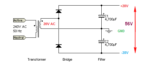

terapeuta007 #62048 üzenetére
1 db szekunderrel csak szimpla tápot tudsz csinálni.
Dupla vagy középcsapolt szekunder kell a szimmetrikus táphoz, most csak a példa kedvéért legyen 2x 20 V AC, akkor így nézne ki:
Pontosabban elvileg lehetne félhullámú egyenirányítással kettőzni, de erősítőhöz az nem jó megoldás, mert túl hullámos tápot adna.

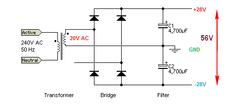

terapeuta007 #62046 üzenetére
20V AC és 12V DC, ezek már megint ilyen értelmezhetetlen dolgok, össze sem lehet kötni.
Szimmetrikus táp GND-hez képest értendő, két egyforma feszültség, ellenkező előjellel.
Kernel
terapeuta007 #62044 üzenetére
Később a német szófoszlányokból arra jutottam én is, hogy 25,5 V az üresjárási, 20 V a terhelt feszültség, ezért töröltem a hozzászólásomból azt a részt.
Viszont a végfok szimmetrikus táplálást igényel. Még ha működne is aszimmetrikus tápról, a kimenőjelet aszimmetrikusan vágná meg, kihajtáskor.
20V x gyök2 = 28 V lenne a pufferelt DC feszültség egyébként is.
A föld pedig csak a közös viszonyítási pontot jelképezi, adott esetben a készülékvázat. Amúgy nem lenne a köze a földhöz, noha itt mégis, mivel a toroidtrafók nem számítanak biztonságos szigetelésűnek, ezért a toroiddal szerelt erősítőket csak hálózati védőföld bekötésével szokták forgalomba engedni. Vagyis földelt dugóval.

most ugy van mint amit kuldtel kepet csak földet azt nem csinaltam mert nincs sehol a trafon.egyenuranyitas utan 22,5v ot mérek terheletlenul szoval akkor a 20v az a terhelt fesz. lesz. akkor most majd ezzel sorba kötöm a pc táp 12v ját és akkor 32v rol elmegy majd az erosito
Kernel
terapeuta007 #62042 üzenetére
Amit írtál, számomra nem igazán értelmezhető, mindenesetre így nézne ki ennek a normális megoldása:
Erre írtam, hogy a szekunder 2 db trafóból is összerakható.

A TDA7293 már +/-12 V-ról is működik az adatlap szerint, csak akkor értelemszerűen kisebb teljesítmény vehető ki, amit legfeljebb részben kompenzál, hogy a párhuzamosított kimenetek elvileg 2 Ω terhelést is elviselnek.
PC-tápoknál a -12V terhelhetősége a +12-vel azonos szintre is hozható, mivel ugyanaz a szekunder táplálja, csak a negatív ágon a diódák, illetve áramút gyengébb, ami korrigálható.
Utána még a feszültséget lehet növelni talán +/- 20 V-ra, ez próba kérdése, hogy mennyit lehet stabilan kihozni belőle. PC-tápnál nagyjából ezek a lehetőségek vannak, mivel trafót cserélni, tekercselni már nem érdemes. Az a kis step up modul gyenge ide, a negatív ágat egyébként sem tudná kiszolgálni.
50 Hz-es trafóval természetesen 2 darabból is össze lehetne rakni, ha úgy jobban kijön a feszültség.

terapeuta007
de kulon taprol sorba lehetne oket kotni csak sok amper kell hogy legyen a táp
terapeuta007
Ehhez honnan lehetne ossze kukázni egy tápegyseget a legolcsobban(max 3k de inkabb kozelebb a 0ft hoz ) ? milyen eszkozokben keressek trafot amiben megfelelo lehet ehhez? pc tápegységet át lehetne alakitani?mert van 1 fölös. 35-40v kell és 7Aa csucsokban. gondolom hogy 3-5A es trafo is elég lehet már.mert nem folyamatosan 7A kell.vam ebayrol még 4 ilyen egy korábbi rendelésből[link]
