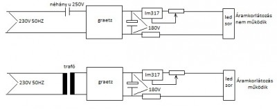

Lehet, hogy párhuzamosan, mint korábban is írtam, én nem foglalkoztam vele, csak arról jutott eszembe, hogy azt írtad ledekhez is kell a Zener. Nem kerestem vissza, nekem kb. totál mindegy, hogyan kell kötni a ledeket hozzá, csak rémlett, hogy a ledekhez nem kell bele. Én NEM kötök rá ledet
Lompos48
Az előbb vétettem: az ellenkező irányba kötött 2 LEDnek párhuzamosnak kell lennie. Sorba kötve a záróirányú is kezd vezetni 5V környékén és pillanatok alatt tönkre is megy. Limitálásról itt se lehet szó.
A Zenernek mindenképp mennie kell, pontosabban lesz helyette másik, de jóval nagyobb feszre.
Csak a magad gondjait szaporítod a nagyobb feszültségre való tervezgetéssel/keresgéléssel. De te tudod!

Az egyik led mindig záróirányban van, így nagy ellenállást képvisel. Én nem foglalkoztam vele, mert nem akarok rá semmilyen lámpát kötni, de több helyen írták, hogy működik így a dolog.
Batman2
Az terhelés nélküli fesz. érték !
Ezért szoktak bele zener diódát tenni, ami 30V körüli fesz fölött földel, így nem lesz veszélyesen magas feszültség (viszont folyamatos ellenállást fog kifejteni a dinamó tekerés közben).
Kicsi terhelést, mondjuk egy ellenállást kell rá tenni.Üdv.

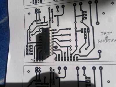

Az IC lábai közti távolságnak 2.54mm -nek kell lennie. Ha csak ez a DIP18 kerül beszerelésre, ez még beforrasztható, de egy DIP24 vagy nagyobb esetén már összeadódnak a kis különbségek. Ha pedig a nyák sarkainál található rögzítési/szerelési furatokat nézzük, ott már komoly eltérés lehet. Ez alapján mérlegelj és dönts!
Bocs' a fuserálásért.

Az IC lábai közti távolságnak 2.54mm -nek kell lennie. Ha csak ez a DIP18 kerül beszerelésre, ez még beforrasztható, de egy DIP24 vagy nagyobb esetén már összeadódnak a kis különbségek. Ha pedig a nyák sarkaib található rögzítési/szerelési nézzük, ott már komoly eltérés lehet. Ez alapján mérlegelj és dönts!

Ledes üzemmódban azt olvastam, hogy nem kell bele, ha jól emlékszem az a trükk, hogy két ledet egymással ellentétesen kötnek sorba, így egymást korlátozzák.
Ez egy téves információ. A LEDek sem képesek korlátozni semmit. Egy ilyen kötés, mint az említett csak arra jó, hogy a generátor által termelt vátófeszültségből az egyik a pozitív, a másik pedig a negatív félperiódus alatt fog világítani. A korlátozást mindig egy soros ellenállás végzi és az is áramot korlátoz, nem feszültséget.
Nem tudom százalékban kiszámolható-e az az energia, amit a Zener elfűtene, ha a helyén marad. Én meghagynám úgy, ahogy van a max 7-8V feszültséggel és inkább egy step-up áramkört tennék a 18V előállításához, ha ez az igény. Összhatásfokban lehet nem nyersz többet, mint a tengelyek rendes vagy szegényes zsírozása közötti különbség által eredményezettet.

Igen, az lekorlátoz, de azt ajánlott kiszedni belőle, nem azért hajtom, hogy melegítse a levegőt
Természetesen így nem nagyon változik a fesz., a tesztekből is az jön ki, hogy már egész lassú tempónál (tolás közben) is megvan a 6V (és a lámpa is világít, tehát nem csak üresjáratban), és 50 km/h sebességnél sem emelkedik 7-8V fölé, de csak a Zener miatt. Ledes üzemmódban azt olvastam, hogy nem kell bele, ha jól emlékszem az a trükk, hogy két ledet egymással ellentétesen kötnek sorba, így egymást korlátozzák. Zener nélkül viszont sokkal meredekebben alakul a feszültség. -
Lompos48
Így már kissé más!
Akkor ha van benne egy Zener dióda, nem az lenne valószínű, hogy az pl. a 6V-os generátor esetén (hasból) olyan max. 7-8-9V-nál vagy a 12V-os esetén valahol max. 15V körül limitálna? Márcsak azért is, mert ellenkező esetben a generátor túlfeszültsége simán nyírná ki például a világításból az égőt, LEDet, vagy ami ott van? Anno tettem 4V-os égőt biciklilámpába, amibe 6V-os járt. Egy ideig élveztem milyen jól világít, aztán kicsit jobban rálépve a pedálra már nem világított. Szerintem ez a mai napig érvényes.
Lompos48
Olyat a Schottky nem tud. Ami előnye egy mezei szilíciumdiódával szemben a valamicskével kisebb nyitóirányú feszültsége (VF) meg a jóval nagyobb sebessége. Áramtól függően a VF értéke 0.3...05V lehet, de ha ezt a nyitást használnánk, akkor rég rossz. A záróirányú pedig jóval magasabb, mint az a néhány tíz volt, amiról itt szó van, na meg ha ebben az irányban nyit meg a dióda, akkor szempillantás alatt már nem dióda, hanem rövidzár. Ennyi.

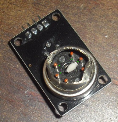

felejtsetek mar ezt a marhasagot, hogy meghalok ha a szallitas kozben megserult gaz (es NEM, ismetlem N E M CO-erzekelot!!!) meg akarom javitani...
gondolom ti is egybol arokba lokitek az autot, ha eppen kieg az index egoje, ugye? hiszen a javitastol meghaltok...
szoval mielott meg tobben nekemugranatok:
NEM valamilyen mar meglevo CO vagy fusterzekelot szedtem szet, semmi koze az eletben maradasomhoz, egyetlen szomoru szemu kisnyuszi sem fog sirni ha sikerul megjavitani az erzekelot, stb... -

De ez nem CO-szenzor (mondjuk ezt említette is), hanem éghető gázokhoz való érzékelő. Igaz, a szén-monoxid is éghető, de az alsó robbanási (égési) határértéke nagyságrendekkel nagyobb koncentrációnál - az ARH-értéke konkrétan 12,5% - van, mint amennyi a CO-mérgezéshez már elegendő.
Mod #24029-re, itt az adatlapja: [link], nem kellett sokat keresni

(mar igy hozta a postas, a vetelarat visszakaptam, ezert is szedtem szet; ha javithato, akkor miert dobnam ki?)
es nem CO szenzor (az az MQ7)szoval a kerdes valtozatlan: valakinek van otlete, hogy lehetne a hajszalvekony drotokat visszarakni? a legegyszerubb megoldas az ongomboc lenne, de nem tudom az nem befolyasolna-e tulzottan a szenzor mukodeset
