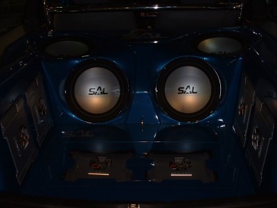

fero02
DonThomasino #24523 üzenetére
Ez csak demo, propaganda cucc. Itt nem az ésszerűség számít, hanem a megjelenés.
