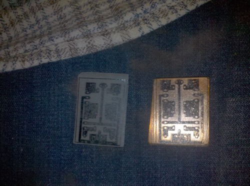

Tamy
A vasaló és a papír közé holnap megpróbálok berakni valamit. Nekem úgy tűnik most, hogy a széleken nem fogja be rendesen, pedig a vasaló mindenhol érintkezik vele. Én még arra gondolok, hogy alacsony a vasaló hőmérséklete, valahol azt olvastam, hogy 200 fokosnak kéne lennie, de nálam csak 160 (a hegyénél 180, de ott meg keskeny + lyukacsos).
A műnyomópapírra írják, hogy a végén úgy kell lesikálni, dörzsölni, áztatni, az öntapadós címke hátulja elvileg simán lejön. Ugyebár én nem ilyenre nyomtattam, de leginkább csak a fotópapír nem akart lejönni, lehet, hogy ott is az volt a gond, hogy sokáig hagytam rajta a vasalót. A fólia rátapadt, de egybe lejött, a pausz is csak akkor tapadt rá jobban, amikor sokáig melegítettem. Nem is annyira ez a gond, inkább az, hogy alatta hiányos a minta.

Tamy
A fotó papírnak szerintem nincs semmi extra bevonata, majdnem olyan, mint a normál 80 grammos A4-es, csak kicsit fényesebb, meg vastagabb (ez 100 grammos).
Most "rajtafelejtettem" a vasalót egy jó időre a pauszon, de ez meg szerintem már sok volt neki, totál megkeményedett, és a közepén kiszakadt, rátapadt a nyákra. -

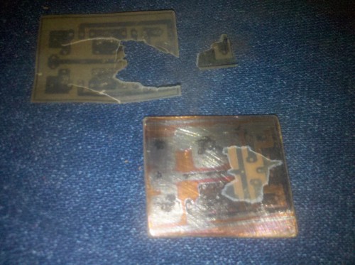

Tamy
Sajnos a három közül egyik sem jeleskedik túlzottan, bár lehet, hogy nálam is a vasaló a ludas. Max. hőfokra állítva a talp közepén mértem kb. 160 °C-ot, a hegyes végénél pedig kb. 180 °C-ot, viszont ott meg tele van lyukakkal a gőzölés miatt. Amúgy a NYÁK 20x30 mm-es, tehát nem egy nagy valami. A fóliát 3-3,5 perc melegítés után vettem le róla, volt ahol jó volt, volt ahol alig látszott belőle valami, és el is kenődött eléggé.
Következett a pausz papír. Őt már tovább melegítettem egy kicsit, de itt sem fogta be valami jól.
Végül a fotópapír következett jó 5-6 perc melegítéssel. A papír úgy ráolvadt, hogy úgy kellett ledörzsölnöm róla, bár alatta elég szép volt a minta, csak a széleknél gyengélkedett ő is.
Most újra rádobtam a vasalót a fóliára, elmegyek alszok egyet, aztán majd ránézek ha már füstölMod: az előbb el is felejtettem, hogy a fóliánál a panellal együtt ráragadt a vasalóra, először a panelt, majd a fóliát is úgy kellett levakarni a vasalóról. Most is ez a helyzet, lehet, hogy emiatt kenődik el a minta.

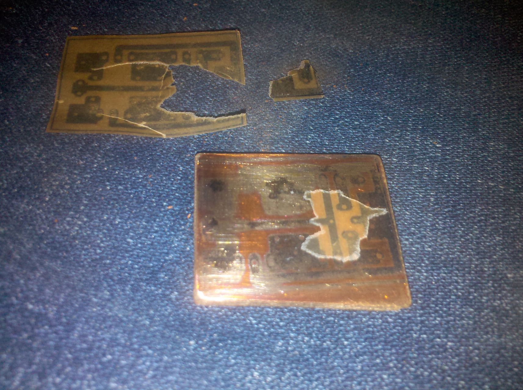

Tamy
_ATi_1 #25170 üzenetére
Nem akartam már visszamenni a korábbi helyekre, és közben eszembe jutott mégegy fénymásolószalon, ahol megpróbálhatnám. Próbaképpen azért rákérdeztem a matrica hátuljára történő nyomtatásra, és legnagyobb meglepetésemre a csaj simán belement. Sajnos neki egyéb más papírja nem volt, így ezzel kellett beérnem. Pontosabban csak kellett volna, mert a nyomtatásból végül nem lett semmi. A nyomtató úgy eltüntette a lapot, mintha fekete lyuk lenne beleépítve.
Vígjátékba illő jeleneteknek voltam tanúi. Miután megmutattam a csajnak, hogy melyik a lézernyomtató, nekiállt nyomtatni, de egyből el is akadt, és nem találta sehol. Javasoltam, hogy indítsa újra, de a bekapcsolást a hálózat egy kismegszakító lekapcsolással díjazta, így a helység sötétségbe borult. Miután a gép is sikeresen újraindult, és a fénymásoló is elfelejtette, hogy eltüntette a lapot, nem volt hálózat, így próbaképp egy mezei A4-es lapra fénymásolt valamit. Az vígan kijött, de a papírom nem került elő többé
Így hát megköszönve a csaj kedvességét, és nem utolsó sorban a bátorságát, sikerélmény nélkül voltam kénytelen távozni.
Visszatértem egy korábbi helyre, ahol hajlandóak voltak pauszpapírra, fóliára, és 100grammos fotópapírra nyomtatni, így most van háromféle hordozóm, este megnézem melyikkel mire jutok.
CPT.Pirk
Több féle papírral is próbálkoztam, volt itt műnyomó is meg pausz is, igazából azt tapasztaltam, hogy a papír mellett a vasaló milyensége az, ami nagyon befolyásolja a végeredményt, hogy mennyire oszlik el a hőmérséklet egyenletesen a talpban. A mienk ebben nem jeleskedett, kínlódtam is vele sokat.
Azt javaslom, hogy nyomtasd ki ugyanazt több különböző papírlapra, aztán ki fogod tapasztalni, melyik jön be. A festéket simán le tudod mosni a nyákról aceton mentes körömlakk lemosóval, gyönyörűen oldja.
A nyák meg persze legyen alaposan zsírtalanítva, ez nagyon fontos. -
Tamy
Nyákterv kinyomtatásához (vasalásos módszer) milyen papírt ajánlatok? A műnyomópapírnál állítólag jobb a matricák hátulja, de itt Veszprémben nem találok senkit, aki hajlandó lenne rá nyomtatni, nekem meg tintasugarasom van. Esetleg a pauszpapír nem lenne alkalmas, vagy valamilyen fólia?

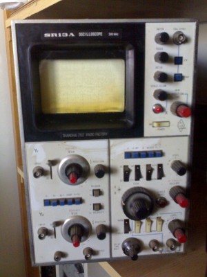

Ilyen szkóppal már találkoztatok? [link] Techtronix koppintás, de kb. semmint nem találtam róla a neten.

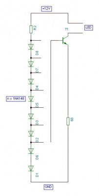

Lehet lépcsőzetesen is méregetni:
A bázist kapcsolgatva a diódás osztón végig 10mA-enként nő az áram. A rajz szerint 10-20-30-40-50-60-70 értékek választhatók. Ha a 68 ohmos ellenállást duplájára cseréled a lépések 5mA-esek, ha felére akkor 20mA-esek lesznek.
Feszültséget a LEDdel párhuzamosan mérsz. De ítélkezni csak az észlelt fénerő alapján tudsz. Maximális áramot melegedésből saccolhatsz, de ez is relatív, mert függ a LED struktúra nagyságától és a konstrukció hútási lehetőségeitől. Arról nem is szólva, hogy a fényerő csalóka lehet egy egyszerű mezei vagy egy nagy fényerejű (high efficiency) piros LED esetén.
Nem egyszerű az ügy.
Valamennyivel könnyebb lenne a dolgod egy félvezetőmérő (Curve tracer) párezer dolláros célműszerrel (Pl. TEK576)
kjani18
Hali
Hoztam egy csomó ismeretlen ledet ( színét, méretét, stb. tudom, de típust, gyártót nem ).
Kéne biztos módszer a nyitófesz, és a max áram meghatározására. Eddig próbálkozásokkal csináltam, ill. volt egy - két adatom, de most ezeknél semmi!
MIt tegyek? -
