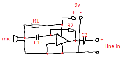

Szerk: és akkor aszondod, hogy semmivel nem kell törődnöm, elég csak annyit beállítani, hogy a kimeneten [line level] alapján Vpp=0.894 legyen, vagy ha más értéket mérek a line outon, akkor annyi?

Ez nekem zavaros. A kimeneti impedancia az ideális feszültséggenerátorral soros ellenállásból fog zömmel állni, ez a 22Ohm. A vonalbemenet elvben 47-100kOhm lesz. Ha lezárod 22Ohm-ra, a jel feleződni fog. A kisimpedanciás meghajtás meg többnyire nem baj, az IC esetleges védelme érdekében szokás pártíz-párszáz Ohm soros ellenállást alkalmazni még, további illesztéssel itt felesleges foglalkozni.

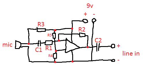

Sztereó mikrofon erősítőt akarok építeni, aminek nagyon kicsi a zaja.
2db condenser mic lenne a cuccban, és méretre akkora lenne, hogy a monitor két szélén szedné a hangot.
Pc line in bemenetet használná, opamp az előbb említett lenne benne, és 1-2 9V-os elem hajtaná.Amiben most elakadtam az az, hogy nem tudom hogyan kéne illeszteni az erősítő kimenetét line in bemenetre. Hogyan kéne kimérnem a paramétereit?
Amit eddig kigondoltam az lehet teljesen rossz, de:
Az opamp datasheet kimeneti open loop impendance-t 22ohm-nak írja, tehát line outra rákötnék egy 22 ohmos ellenállást, és megterhelném max hangerőn 1khz-vel. ezt megmérve kijönne mondjuk hogy 1volt fesz van rajta. Utána megmérném a line in ellenállását ( ez problémás lehet ), és kiszámolnám, hogy mekkora áram kell ahhoz, hogy 1volt "menjen bele". ezek alapján meg ugye lehetne méretezni az erősítőt.
Azon is gondolkoztam, hogy a P teljesítményt kell beletolni, de akkor ha mondjuk 2kOhm a bemeneti impendancia, akkor elég magas feszt kell beküldeni, ami nem biztos hogy egészséges a harver számára.A legjobb persze az lenne, he simán függvénygenerátorral megküldeném a bemenetet, és szoftveresen nézném, hogy mekkora amplitúdónál van maxra kivezérelve, de sajnos ilyen cuccom nincs.
[ezzel] az írással annyi a gond, hogy mic bemenetet használ ( nagyobb zaj ), és mono lesz a végeredmény.
