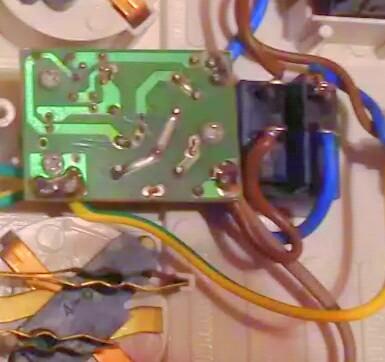

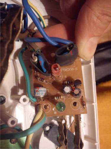

Lompos48
tigerscorpio #29560 üzenetére
Utolsó:
Itt csak spekulálok.
1. A gumikon belül egy-egy varisztor meg talán egy kiolvadóbiztosíték(nak látszik) van. Külön védik a fázist meg a nullát.
2. Ugyancsak egy túlfsz védelemnek néz ki.
3. Ha az előző kettőből valahogy () érzékel valami szivárgást a föld felé, az a pár alkatrész vezérli (talán) a zöld LEDet.
A 3. pont csak feltételezés.

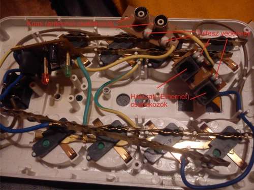

PHM
A piros nyomógombos "izé" nekem egy spéci kismegszakítónak tűnik.
Ha túl nagy áramot veszel ki az elosztóból, leold és kiugrik a gombja.
Ha ilyenkor méred meg a lábait, nem fog csipogni az ohmmérő.
A fehér tárcsa alakú "bigyók" pedig adott feszültségnél átütnek,
ezzel megakadályozva, hogy túl nagy feszültség jusson az általuk
védett készülékre.
Személy szerint azt javaslom, hogy ne szedj szét ilyesmit. -
Lompos48
Lehet nem mindent, de dolgokat megpróbálok illusztrálni/jelölni, ha van valamennyi türelmed.
Kezdetnek:
Ez egy termikus túláramvédelem

tigerscorpio
tigerscorpio
moha21 #29540 üzenetére
hamarosan mutatom a szétszedett elméletileg túlfeszvédelmes elosztómat...
Kérem a szakosodott kollégákat, hogy homályosítsanak fel, mi micsoda, és a kapcsoló mellett ami elméletileg az áramkör megszakítására lenne hivatott kis megszakítókapcsoló folytonosságát néztem, és ahogy nyomtam, vagy elengedtem ugyanúgy adott ki hangjelzést a műszer, tehát mindenképpen összeköttetés volt a két láb között... kérdem én, hogy akkor minek is bele?
, hogy komolyabbnak tűnjön a cucc? -
Lompos48
darvinya #29558 üzenetére
1. Az L és a N vezeték azonos irányból van átvezetve az áramváltó üzemben működő transzformátoron. Így ha mindkét vezetékben azonos nagyságú áram folyik, akkor a transzformátor vasmagját nem mágnesezi fel, mivel az áramok iránya éppen ellentétes. Amennyiben az L vezetőből a föld potenciál felé áram folyik, az így elfolyó áram nagyságával az N vezetőben a visszatérő áram nagysága kisebb lesz. A különbség miatt a mágnesezések nem egyenlítik ki egymást, és a vas felmágneseződik. A vasmagon lévő szekunder tekercsben feszültség indukálódik, de mivel zárt kört képez, áram folyik. Az elektronika észleli az áramot, és az érintkezőket bontja, így a fogyasztók felé menő hálózatot leválasztja a bejövő hálózatról.
2. Például állólámpához, hajszárítóhoz, kávédarálóhoz...

darvinya
tigerscorpio #29522 üzenetére
Kuka az elosztó.
Egyszer már átengedett és ez föld hibára is utal.
