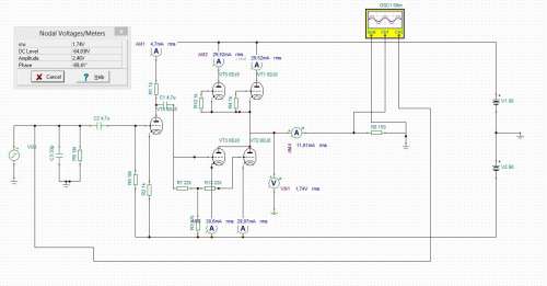

Mióta nézegettem ezt a kapcsolást amit küldtél gondolkodom rajta, hogyan is lehetne módosítani és most, hogy cpt Pirk is írta, hogy ilyet használ lehet adni kéne neki egy esélyt hátha jó
De én gondolkodom egy kis modifikáción!
Ha már visszacsatolt és ha már komplementer végfokozatú mi lenne, ha elhagynánk azt a buta nagy elkot a végéről?
+-110V-ot neki masszív DC negatív visszacsatolással, és párhuzamos kondival a visszacsatolásban, hogy a visszacsatolással a jel erősítése ne legyen több 2- 2.5nél.
Valahogy a két trióda közti ofszet feszt bekéne löni 50mV alá hmm lehet egy műverősítővel megoldható lenne csak azt el kéne izolálni a jelúttól.
Ötletek?
