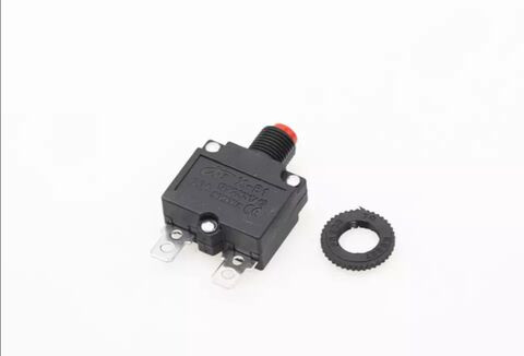

Egy Wernig Silent páraelszívóban szeretnék időkapcsolót cserélni, de mivel az eredeti cserealkatrész elég drága, így az a kérdésem, hogy az alábbi kettő megfelelő alternatíva lehet-e a bekötéshelyes kicserésre? (nagyobb kép az eredetiről)
1. Timer A2V2TV időzítő elektronika
2. Elektrobock CS3 sorozatból valamelyik pl. CS3-1B
Köszi -

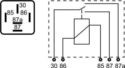

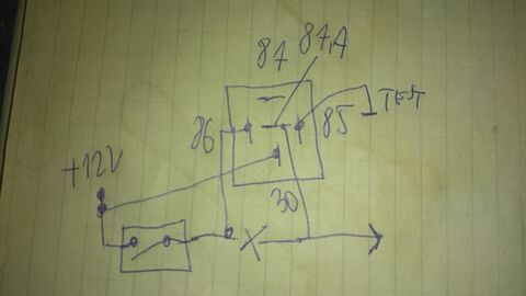

Mielőtt bármit csinálsz.
Nézd meg hogy a kapcsolóra megy-e +12V ha gyújtást adsz.
Ha nem 12 voltot mérsz, akkor valami elektronika van, akkor más megoldás kell, nehogy hazavágj bármit is.
Ha megvan a +12V, akkor ellenőrizd le a terhelhetőségét, egy 12V/5W műszerfalizzóval.
Ha ez is jó, akkor a rajzom szerint köss be egy bármelyik autósboltba kapható relét, a mezei 4 lábú nem jó neked csak aminek 5 lába van.
Az x ponton el kell vágni a kapcsolóról visszatérő szálat, és a relének kell gyújtás +12 voltot vinni.
Ha a kapcsoló nem pluszt nahem a negatívot kapcsolja, azt jelezd, akkor átrajzolom mínuszosra. -

A kapcsolód egyik vezetékét testre kötöd.
A másik a relé 85-ös kapocsra megy.
A relé 86-os kapocsra gyújtáskapcsolóról KAPCSOLT áramot.
Csak akkor fog működni,ha a kapcsolt áramot megkapja. (Gyújtáson)
A relé 30-as kapcsa az egyik pólusod,a másik meg a 87,vagy a 87A.
Az egyiken zár,a másikon nyit. Ennyi az egész,remélem érthető.
1 szál vezeték kell mindösszesen az átalakításhoz.
Bárhonnan,ami gyújtáson élő +12VA relét lámpázd ki,hogy a 85-86 pólus NE legyen a 3 kapcsoló pólussal kapcsolatban.

Jobb lenne ha testet kapcsol,egyszerűbb bekötni.Akkor a másik pólusra a gyujtás kapcsolóról pozitív,és KÉSZ.
Már is rendeltetés szerűen kapcsol Ennyi . Nekem is relézve van a tolató lámpa,a nagy terhelés miatt.Picike kapcsolónak sok az a 40+ Watt. Már kétszer szét égett,harmadszor nem fog. -

Mivel csakis gyújtáson fog működni, nagy valószínűséggel nincs mindig áram alatt a kapcsoló csak gyújtáson, így esélytelen hogy leszívja az akkut. Hisz akkor eddig is, ha hátramenetbe maradt a váltókar, akkor folyamatosan égett volna a tolatólámpa.
Egy relét be tudsz kötni, ha lerajzolom neked?
5 lába van, szerintem menni fog.
Még annyi kéne hogy a kapcsoló pozítívot vagy negatívot kapcsolt eredetileg.
Itt is 99% hogy pozitívot de kellene pontosan tudni. -

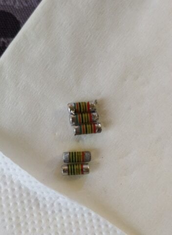

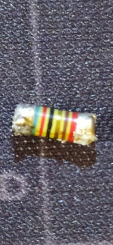

rdanii13 #76068 üzenetére
Mivel a mérések is ezt támasztják alá:
viszont ami a helyén van ott 10,2 ohm-t mutat
Ilyen kisebb értékű ellenállások általában jól mérhetők beépítve is, mivel a környezetében jó eséllyel nagyobbak vannak. Lehet olyan is persze, hogy akár egy tekercs rövidre zárja, itt semmi nem biztos. De amikor egy ellenálláson 10 ohmot mérsz és barna-feketével kezdődik, az már fölöttébb "gyanús".
Műszerzsinór dugóját, tekerőgombot mozgatva az értékek változhatnak a relatív kis ellenállás, illetve kontakthiba miatt.
Műszer belső érintkezői is tisztításra szorulhatnak.
rdanii13
Dr.Szilícium #76067 üzenetére
Megtud téveszteni mert színtévesztő vagyok
Szóval akkor 3db 62+- és 2db 10 ohm?
gyors rámértem, 10,2 csak a műszer néha bohóckodik. -
Dr.Szilícium
rdanii13 #76066 üzenetére
Hogy a 62 ohm egyértelmű, egyebet talán úgy lehetne elképzelni, hogy valami szín megtéveszt. Annyira valószínűtlen, hogy 16,8 legyen.
Ellenállások ugyanis nem szoktak "összemenni". Megnyúlni esetleg.
Szerk: és most látom csak a képet, előbb csak tippeltem. 10 ohm a barna / fekete / fekete.
rdanii13
Dr.Szilícium #76065 üzenetére
Dr.Szilícium
rdanii13 #76058 üzenetére
Ezzel kellett volna kezdeni, már fejből is tudom, hogy kék 6, piros 2 és onnan kezdve már nincs miről beszélni, a matematikai esélyek miatt.
Ehhez jön még a fekete, ami minden kétséget eloszlat.
Egyébként a régi Videoton Precision és korabeli társai (Thomson, Rovex alaplapok) tele voltak ilyenekkel, ami kondenzátor. Meg ellenállás is.
rdanii13
Dr.Szilícium #76056 üzenetére
Nincsenek megszakadva 62,2 körül van mind a három amit kiszedtem, viszont ami a helyén van ott 10,2 ohm-t mutat, viszont elvileg mind az 5 egyforma.
Ja és nem littleguy-nak emlegették, hanem resistornak
Dr.Szilícium
rdanii13 #76054 üzenetére
Ez a baj látod, amikor rámértél és rájöttél, hogy megszakadt és már nem tudtad kimérni. Szívás 1. fokozata.
Szívás 2. fokozata, amikor rájöttél, hogy a világos-zöldes alapú kis cuccok (angolban van egy hülye szokás, ilyenkor mindenre azt mondják, hogy "little guys", azaz kis fickók)...
...kondenzátorok.
Barnás alapszínezettel vannak ellenállások, ami pont így néz ki.

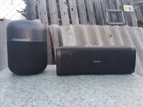

Persze nyilván az a cél az átlag embert sikerüljön ráterelni a vásárlásra. Mondhatom én azért úgy érzem már nagy részt nem tudnak megvenni marketingel, mert elég sok gyártó ir a dobozra egy nagy számot (hazudott teljesitmény hogy megvegyék a terméküket)
Erre tökéletes példa a Tronsmart, mert volt a hangszórójuk a Mega ami állitólag 40 wattos és 600 gramm.... És akkor volt olyan hogy 2 tronsmart mega már együtt 80 watt..... Én meg csodálkoztam hogy repülnek itt a watt számok de a teljesitmény élőbe egy favatkát se ér. Hallottam élőben, és inkább mondanám azt 15 wattnak mint 40 wattnak.Most itt a Dockin D Fine ami 50 wattos, de ez szó szerint valóban érződik hogy van hangereje 100 decibelt lazán kiordit magából. Meg hát ott volt a T6 MAX ami 60 wattos, de élőben a Dockin ellen már valahogy borzalmasan kevés volt.
A Dockintól vagy 5-6 decibelel halkabb és ráadásul az teljes hangerőn elég szépen torzit is.A Témához hozzá szólva szerintem manapság a youtubon van a legtöbb marketing, majd nem mindegyik videós bemutat egy terméket és elmondja milyen jó ez és hogy szükséged van rá.

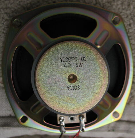

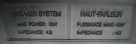

Az elmúlt napokban volt itt szó a feliratokról. Összefutottam két szép műanyag hangfallal (semmi erősítő, csak hangszóró) ilyen teljesítmény felirattal mind a kettőn:
Kibontottam, egy -egy db hangszóró mindegyikben:
