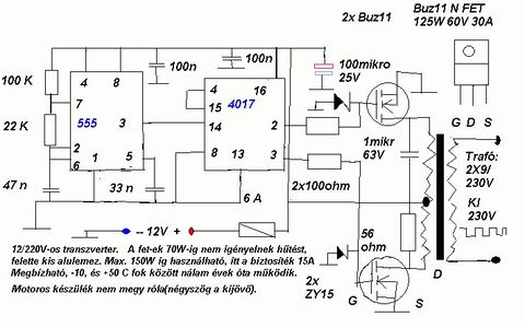

Batman2
Batman2 #74494 üzenetére
A kapcsolás most végezte ki a multiméteremet.
A trafó egy panelon volt, amin a 230-as részen volt egy zavarszűrő kondi és egy induktor. Ezt levettem, hátha ez is valami fölös terhelést okoz a trafón, erre az üresjárati kimenő feszültség megnőtt, annyira, hogy 3mm-es ívet lehet vele húzni !
Rögtön elégetett valamit a műszerben, mikor le akartam mérni.
Terhelve leeseik, mert a 60w-os ízzó normál fényerővel világít.
Ez ellen védenének a járulékos alkatrészek a kapcsolásodon ?Üdv.
Szia, semennyire nem melegedett, a vidéki rendezvényeken esténként órákat mentek 20-40W körüli terheléssel, kompakt fénycsövek.
Van még belőle 1 darabom asszem, én toroidot tekercseltettem anno, ha jól emlékszek 50 darabot rendeltem egy cégtől.
Mivel 1 draab maradt, ezekszerint 49-et meg is csináltam és a piacos kollégák se panaszkodtak hogy melegszik.
Nem tudom helyileg hol vagy, én Pest megye Pécel, szívesen neked adom ingyen a trafót, én már szinte alig hobbizok mert nagyon romlik a szemem és a türelmem is egyre kevesebb molyolgatni. -

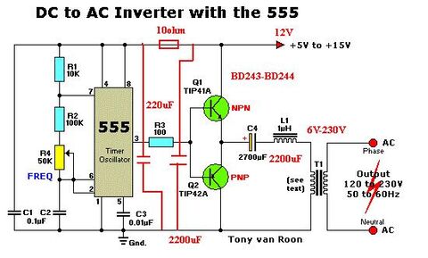

Batman2
tordaitibi #74454 üzenetére
Szevasz
Nem pont ezt a kapcsolást építettem meg, de hasonló, 2x9V-os trafóval, 12V-ról.
A trafó nagyon melegszik, csap pár percig használható.
Tettem námi folytót a trafó közös szála elé, de úgy is tulságosan melegszik.
Feszültsége multiméterrel 267-273V, kicsi terheléssel 245-250V.
Zenert nem használtam a fetekhez, sem az RC tag nincs beépítve.
Neked mennyire melegedett a trafó ?
Gondolom, kevéssé.Üdv.

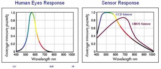

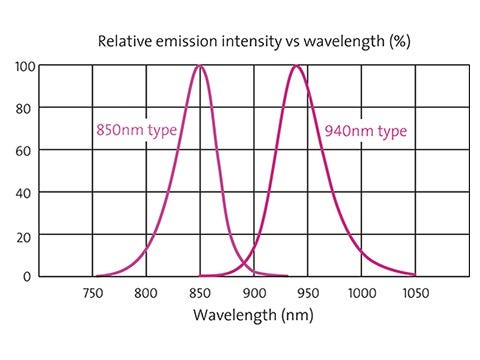

Barret001 #74492 üzenetére
Persze utána meg is vitattuk a dolgot, igazából azt a nyulat akartam kiugratni a bokorból, hogy a kolléga tudja e, hogy mire figyeljen.
Ha esetleg mást is érdekelne a magyarázat:
Tekintve, hogy a LED nem tökéletesen monokromatikus, egy haranggörbe jellegű intenzitásalakja van a névleges hullámhossz körül:
Az emberi látás ezzel szemben kb. 800nm hullámhosszig működik, de már 700nm-től nagyon kis érzékelőképességgel (tehát nagy teljesítmény kell ahhoz, hogy lássuk).
Jól látható, hogy a 850nm névleges hullámhosszú LED-ek 800nm alatt 15%> intenzitást adnak, amit a szemünk miatt tovább csökkenve, kb. 10-ed olyan erősnek érzékelünk, mint ugyanilyen teljesítményű látható piros LED esetén. Tehát a 850nm-es IR ledeket úgy látjuk szabadszemmel, mintha egy hasonló csúcsteljesítményű piros LED-et 1-1.5% teljesítményen járatnánk.
Persze jöhet a kérdés, hogy, miért nem használjuk akkor a 940nm-es hullámhosszt. Ennek az egyszerű magyarázata, hogy a CMOS illetve a CCD technológia is éppen fele érzékenységgel detektálja a 940nm-es hullámhosszt a 850-el szemben. Tehát egységnyi "megvilágításhoz" kétszer akkora teljesítmény szükséges. Ezt az áldozatot pedig csak ritka esetekben hozzák meg méret, és energiafogyasztás szempontjából, például hálószobákat megfigyelő kameráknál, vagy olyan esetekben, ahol igyekeznek elkerülni a feltűnést az éjjellátókkal.
Tehát van ilyen is, olyan is. -

Batman2
Szevasz
Köszi a tippet, én is nézegettem már számtalan hasonló kapcsolást, a dolog ott bukik meg nálam, hogy csak egy pici, 10w körüli 2x9V-os, középleágazásos trafóm van, a többinek nincsen középleágazása.
Nagyon bonyolult kapcslást pedig nem akartam, már rendeltem egy invertert a tönkrement helyett, de az 2-3 hét mig meg jön, az akku meg tele, a napelem tölti, el kellene használni addig is az áramot, ehhez akartam egy egyszerű kapcsolást, ami 30-40W-ot bír, így mehet róla a TV.
Mondjuk az 555 kimenete sosem tökéletes négyszögjel ez igaz, így nem a legjobb megoldás.Üdv.
Batman2 #74452 üzenetére
Az 555-tel nincs baj, az szabvány négyszögjel módba rezeg.
Azt nem tudom mennyire van specifikálva a kapcsolás, a BD (TIP)-ek emlékeim szerint 5A körül tudnak vagyis 60 wattnál ha megfeszülsz se veszel ki többet, a béta itt 10-15 lehet kb. Vagyis az 555 a 150mA kimenetével szerintem ki se hajtja a tranzisztorokat.
Ha van középleágazásos 2x9, kompromisszumml 2x12V transzformátorod akkor a kb. 20-25 éve általam tervezett és 40-50 példányba megépített kapcsolást ajánlom.
A meghajtás nem fontos cmos ic-vel, az 555 is jó csak akkor nekem volt fél fiók cmos 4017 és a korrekt négyszög kimenet és a garantált 50% kitöltési tényező miatt tettem be. -
Batman2
Ez az inverter kapcsolás egyáltalán működhet, jó lehet valamire ?
A lilás színnel rajzolt részeket én módosítottam utólag, gondolván, hogy hasznos lehet, ha az 555 némileg szűrt áramot kap egy RC szűrő által és nem zavarja a kapcsoló tranzisztorok okozta oszcilláció, ilettve feltételeztem, hogy hasznos lehet azért egy puffer kondi a kapcsoló transzisztorok mellé is.
A kapcsolást ennek megfelelően építettem meg, a megjelelölt komplementer tranzisztor párral és csak 2200mikrós kimeneti kondival (nincsen 2700mikrósom).
Ha frekvencia potmétert feltekerem a maiximumra, akkor a trafó kimenetén közel 230V van, de mihelyest terhelem, pl. csak egy 20w-os kpmpaktfénycsővel, máris leesik a kimenő feszültség 20V-ra.
Ezért kérdezem, hogy egyáltalán használható egy egy ilyen technikájú kapcsolás, vagy csak az alktarészek értékén múlik, pl. a kimeneti kondi kapacitása kritikus, hogy megfelelően működjön a kapcsolás ?Üdv.

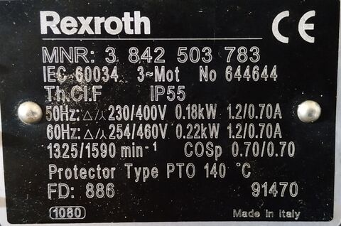

Egy 0.18KW-os 3 fázisú motor átkötve egy fázisra, milyen üzemi kondit igényel?
Mi történik ha kisebb vagy nagyobbat rakunk rá? -
