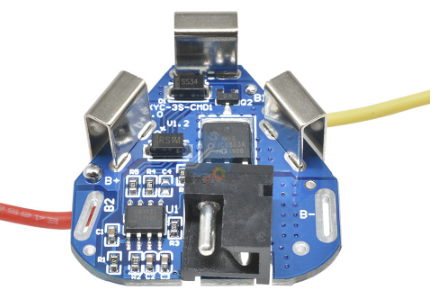

Van egy Bosch Prof GSR12V csavarozóm, Ni-MH akkuval. Kuka sajnos, ezért szeretném átalakítani.
6db 18650 cella rendelkezésre áll, ehhez kinéztem egy 3S BMS-t:
BMS 3S 12.6V 6A 18650 Li-ion Lithium Battery Charger Protection Board Power Bank Balancer Equalizer for Motor Drill
A képek alapján van rajta töltő csatlakozó.
Van egy IKEA-s csavarozóm ami szintén 18650 cellákkal működik és a töltőfejét szerintem rá tudnám dugni erre a BMS-re (talán egyezik a méret, vagy ha nem akkor biztos lehet kapni ehhez külön töltőt). Egy töltés szintjelzőt még beiktatnék a rendszerbe természetesen.Kérdésem, hogy jól gondoltam a fentieket és működhet így az átalakítás / töltés, vagy külön kellene összelegóznom a BMS-t, a töltésvezérlőt (és szintjelzést)? - ha igen, akkor mit ajánlotok a terv megvalósításához (linkeket is elfogadok)
Láttam olyan youtube videókat, hogy az átalakítás után a régi töltőre csak rádugták az akkut. Gondolom ez nem járható út, magát a töltőt is át kellene alakítani legalább ezen leírás alapján.
Köszönöm

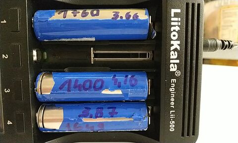

tillatrilla
#75418
A normál teszt akkor van kész, ha nem villog, hanem folyamatos
az "END" felirat. (Feltölt, kisüt és mér/számol, újra feltölt.)
Véletlenül nem azért voltak ilyen alacsonyak a feszültségek, mert
még a feltöltés elején olvastad le őket?
Mert ha így van, akkor inkább a középső akku a gyenge. -
Barret001
tillatrilla
#75414
3,66V-os cella gyakorlatilag lemerültnek tekinthető,már nincs sok tartalék benne.Mindezt töltés után produkálja? Ha nem tudod 4V fölé tölteni,akkor már igen a végét járja...Ha ezt még megterheled,mennyire zuhan? Terhelés alatt kellene 3,6V felett lennie!
tillatrilla
razorbenke92
#75417
Szia! Köszi az infót,akkor méregetni fogom néhány napig.
tillatrilla
#75414
Cellagubizásnál az én gyakorlatom:
- Feltöltöm, közben figyelve, hogy melegszik e
- Feltöltés után lemerítem 3.8-4V közé valahova
- Félrerakom pár napra, és újramérem a feszültségét. Ha pár nap alatt nem merült jelentősen (tized volt alatt a merülése) akkor visszatöltöm maxra, majd lemerítem, ráírom a kapacitást és megy a fiókba 80%-os töltöttséggel.
- Ha pár nap alatt tizedvoltnál többet merült, akkor vagy várok még vele, vagy megcsinálok egy töltés-merítést és megnézem, hogy mennyire jelentős a különbség a töltésnél felvett, és a merítésnél leadott energia. Ha az arány jó, akkor használható a cella, de nem készenléti kütyüknél, hanem olyan helyen, ahol általában folyamatosan van töltés, és utána folyamatosan merülés. (Pl RC játékok, szünetmentesítők)
- Ha pár nap alatt sokat merült, akkor megy a gyűjtőbeOlyat, hogy a töltési ciklus végén 3.66-ot mérjek, nem volt még velem, bár én 150-200 cella körül járok, ami nem mondható soknak (szerintem). Olyan volt, hogy annyit merült miután a töltés leállt, de az látszott is utána az önmerülésteszten.
Szerk: Harman-Kardon BT hangszóróban kell cserélnem cellát most épp hasonló miatt: Elfáradt az akksi, és hiába jó a kapacitása, néha egy-egy hangzásnál bezuhan a cella feszültsége a terhelésre és kikapcsol, mintha csontra lenne merülve. Utána visszakapcsol, és megint meg 20 percig. Utána 15 percig. Utána 5 percig. Utána meg visszakapcsol, és még csak a figyelmeztetés sem megy (tehát a cellafeszültség nem túl alacsony) de ahogy elindul a zene, kikapcsol. Szóval kapacitás van, de a névleges áramát már nem adja le a cella feszültségesés nélkül. Nem is csoda mondjuk, mert 30W csúcsteljesítményt bíztak 1db 18650 cellára, ami feltöltött cellából is több mint 7A.
tillatrilla
Barret001
#75415
Most ismét elindítottam egy normál tesztet,hátha változik az eredmény. Amúgy szinte egyforma langyos volt mindhárom...A feszültség az nem nagyon alacsony? Szerintem ez miatt állt le mindig a porszívó,nem? Feszültséget figyel a védelem? A kapacitás még elmenne,gyárilag 1800 mAh volt ráírva...
Barret001
tillatrilla
#75414
Töltsd fel őket,ha nem melegszenek,és a kapacitás is elfogadható,akkor lehet tovább használni.Ami melegszik,az nem jó,mert az merülni is fog! Ez feltöltés utáni állapot? Mert akkor a középső jó,a másik kettő kuka...
tillatrilla
