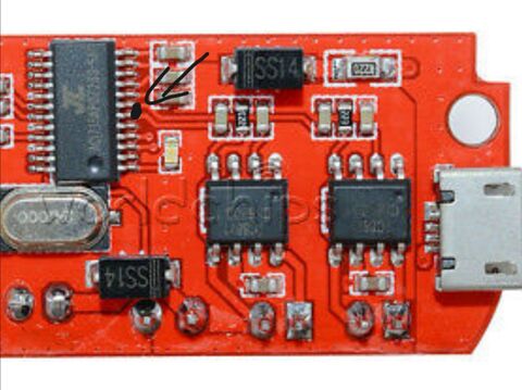

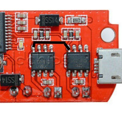

Hello, egy kis bluetooth hangszóró épül.
A hangszóró egy 5.1-es Philips center lesz, elvileg 25W, aztán meg ki tudja.
A modul egy ilyen lesz.
Elég jó hangerőn szólaltatja meg, és nem torzít, stb.
Viszont ugye ez stereo, nekem meg 1db hangszóró lesz.

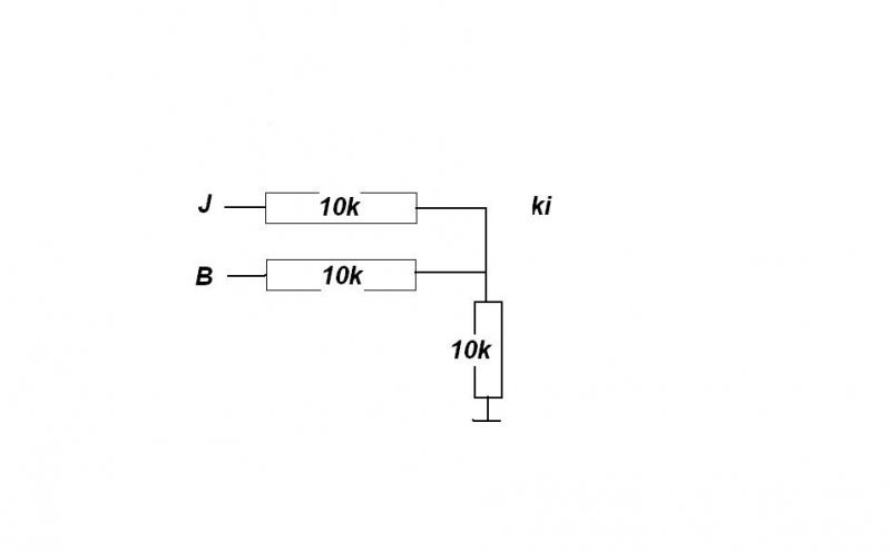

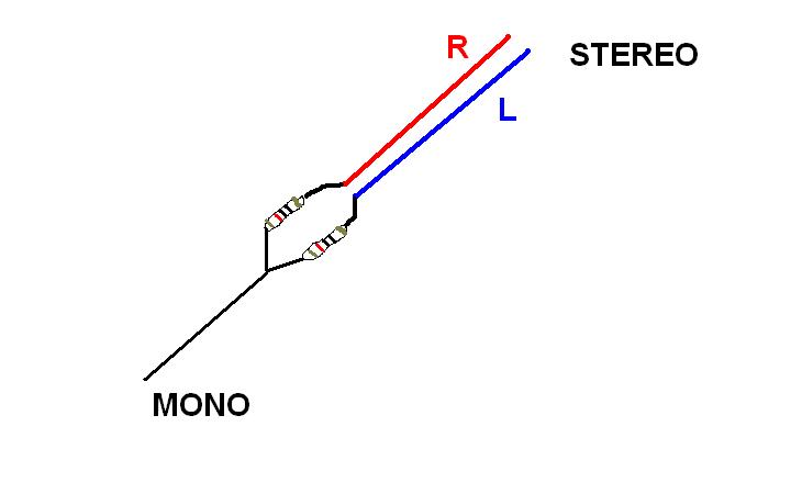

Kétféle egyszerű monósítót találtam.
Egyik.
Másik.
Melyik a jobb megoldás?
Illetve számít mekkora az ellenállás? -

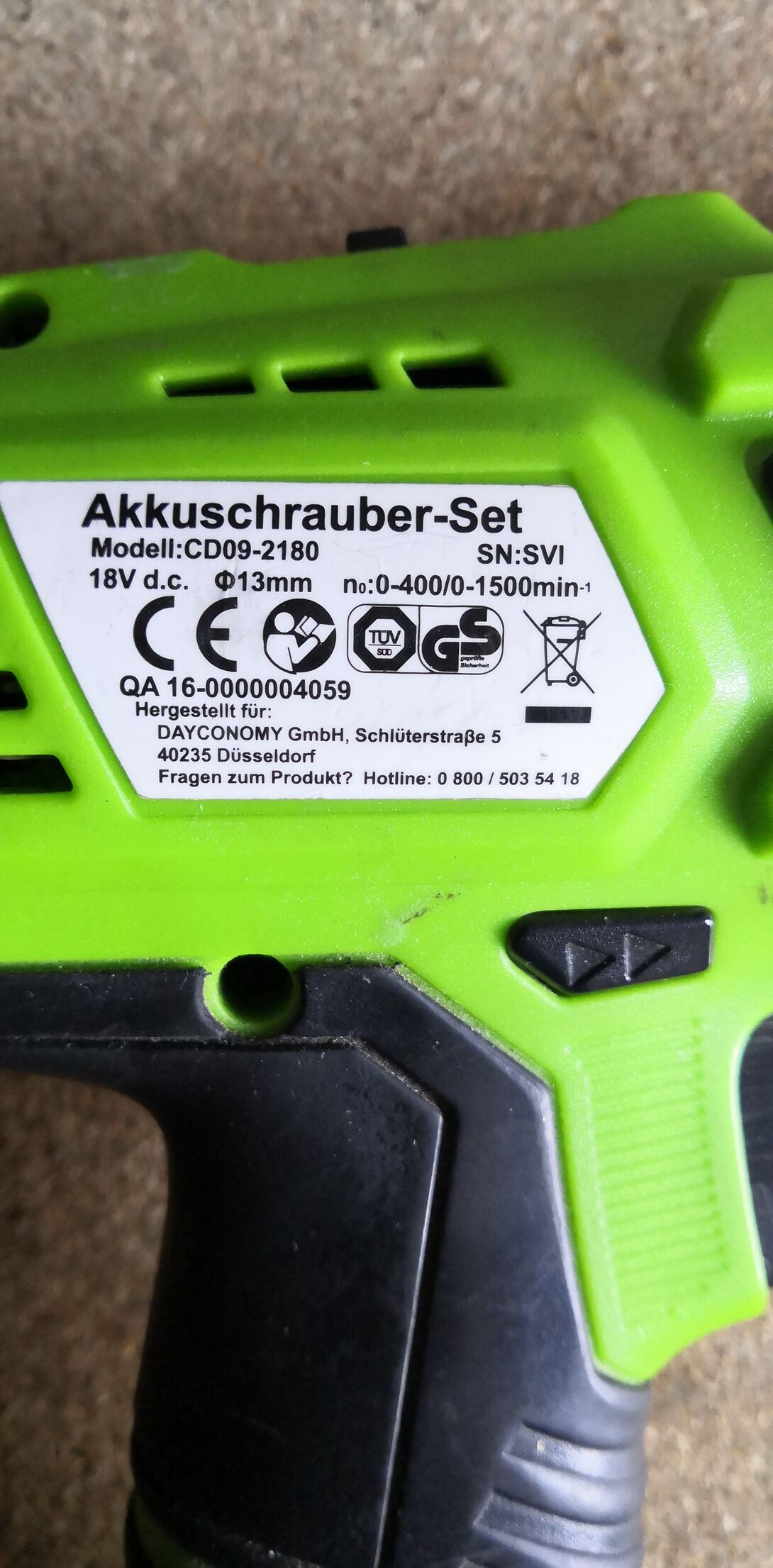

troll81 #77924 üzenetére
Még egy opció lehet, pl ha veszel egy hasonló elrendezésű aksit, mint pl #77923 PROTRON
videójában a Parkside , meg kell vizslatni, hogy a fém forrfülek elrendezése hasonló-e, mert akkor leforrasztod a panelt és rárakod a tiedet.A Parkside az csak 2Ah lesz, amit te építenél az meg 3 vagy afelett is lehet.
Ui:
van még egy gondolat, de ehhez már nem értek, hogyha a parkside aksiról a csavarbehajtó csatikat leforrasztod és a te paneleden lévőt egy erősebb vezetékkel ráforrasztód működne-e -
troll81
Itt egy b verzió [link]
de ez már össz költségben új gép ára kb

Sziasztok akku kisgép akut kellene fejleszteni Kicsi a kapacitás és gyorsan lemerül. Ha nem opció akkor veszek új gépet, de nem sokat használtam így nem dobnam ki mert minden funkció jó.
Szerintem egy cella halott benne. Erről lenne szó. [kép] -
