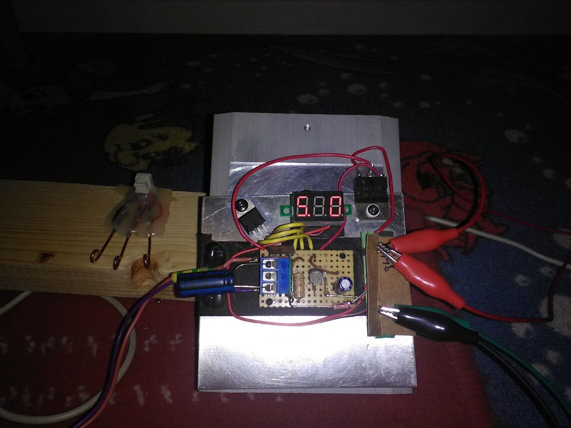

Csináltam egy ilyen állítható kimenetű "tápegységet" Lm 317,és BD245.Működik,tehermentesíteni akartam az 1A terhelhetőségű 317-et.
Elvileg összejött,gyakorlatban meg ízzik a hatalmas hűtőborda. Hogy kellene ezt kivitelezni? 25A-t tud a BD papíron.1A terheléssel,már forró a nem kicsi borda...Többször nekifutottam különböző tranzisztorokkal,eredmény ugyan ez.
317 kimenete rá van direktben kötve a BD bázisára.Ellenálláson keresztül,ugyan így melegszik. A kapcsolás rossz,vagy nem lehet stabil egyenárammal vezérelni a tranzisztort? Nem értek hozzá,sosem tanultam ilyesmit. Mi a megoldás? 5-6A-nek már örülnék,langyos hűtőborda mellett... -

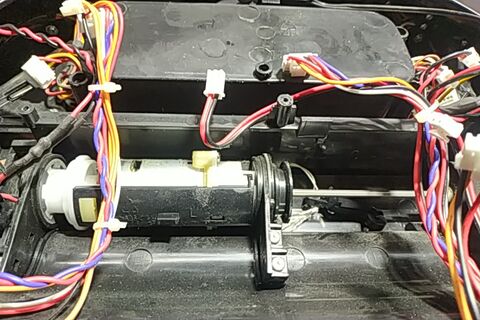

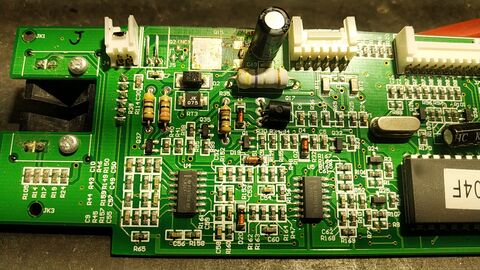

Sziasztok! Robotporszívó javításban valaki tudna infót adni? Adott egy Vileda A3 gép.Aksi feltöltve,bekapcsolás után néhány mp múlva leáll,mindhárom funkcióválasztó világít.YT-on találtam egy videót,tesztmódba lehet indítani.Kis kefe megy,mozgató kerekek mennek előre-hátra.Viszont a hasa közepén lévő gumi henger,és spirál seprű éppen csak megmozdul.Kézzel könnyedén akadás nélkül forgatható. Szétszedtem,motorra külsőtápról 5V neki,simán forog.Tehát nem motor hiba. Az alaplapot kivettem,a motort kapcsoló fet-et ( levéve a panelról- Q15 poz,szám) mérve jó. Alis teszter n-mosfet ként azonosítja.Akkor talán jó lehet?? Típusa FR9024N. Multival mérve csak a D-S lábai között tudtam mérni 131/300 mV. A környezetében ellenállások,diódák,tranyók jók.Két oldalas nyák,az átvezetéseket is mértem,rendben vannak.Valami ötlet jó lenne. A csatlakozó nélküli két tüskére megy a motor táp vezetékje.Köszi előre is!!

Méri az akkuba pumpált energiamennyiséget, Wh és mAh, eltelt időt, grafikont is rajzol, profilokat lehet menteni különböző akkukhoz, meg még az isten tudja miket lehet vele csinálni. Mindamellett tápegységként is megállja a helyét. Van itt egy kolléga, ő olyat vett ami wifi képes, az meg már maga az űrkorszak. Hobby célokra tökéletes egy ilyen kütyü.
#85619712
#79730
A cucc jó de én a saját kezem törtem volna el ilyen kivitelezéssel.
A mai nyáktervezőkkel bármilyen topológia gyerekjáték, a bekötő sorkapcsot oldalra tettem volna, kis hűtőborda pedig nagy ívban lesz....arja a kéményhatást és idióta módon vízszintesen vannak a bordái.
Miból tartott volna függőlegesen felragasztani? -
