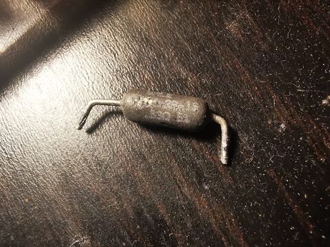

BlackSoft #80695 üzenetére
Ez nem tekercselt huzalellenállás hanem szén vagy fémréteg a képről legalábbis ezt veszem ki.
Azaz ha pár helyen "megrágod"vagy megreszeled sem szakad meg hanem csak változik az ellenállásértéke, növekszik.
Nagyon régen amikor a 10% tűrés is ritka volt (20% volt a jellemző), kisebb értékűt addig reszeltem amíg be nem állt a megkívánt érték..
Mérjél egy multiméterrel ohmot és a nagyságrend már meg is van.
Pl. 38 ohm, akkor 33ohmos, ha 0,4 akkor 0,33 ohmos.
Ha mégis szakadt akkor talán a környezetéből kikövetkeztethető bár ez rajz vagy az áramkör teljes ismeterete nélkül necces.
Ha fémréteg, a réteg szinte sértetlennek látszik a képen, lehet csak a lakkor rágta le, az ellenállás maga sértetlen. -

BlackSoft
Hali,
Javítgatok egy egér által félig megevett szerkezetet. A legtöbb dologgal boldogulok, viszont egy ellenállás kifogott rajtam. Valaki esetleg ki tud nézni belőle valamit, mi lehetett eredetileg?
330, 33Ω, .330, .33Ω
A ±5% az biztos, a többit nem tudom kiolvasni, csak tippelgetek, de elég széles skálán

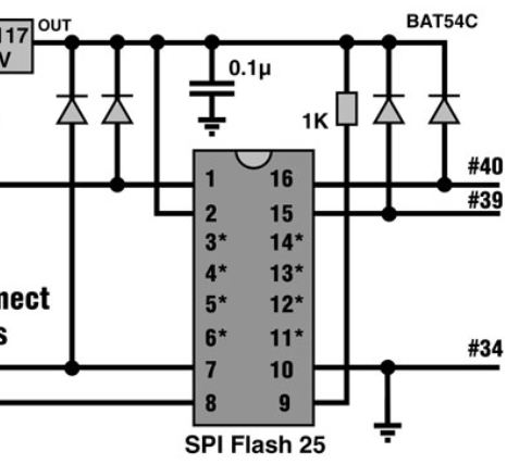

Amúgy a frászért nem lehet ezeket 5V toleránsra tervezni, egyszerűbb az élet úgy.
#85619712
Így viszont kezd összeállított a kép, az adatvonalak pár mA-rel terhelhetőek, ott meg a bat54 nyitófeszültsége 2-300 mV (hisz minél nagyobb a nyitóirányú áram azzal arányosan nő a nyitófeszültség. 100mA-nél már 800mV) tehát max ennyivel engedi megugrani a feszültséget az adatvonalakon. Nagyon trükkös megoldás.
Ki nem találtam volna magamtól..

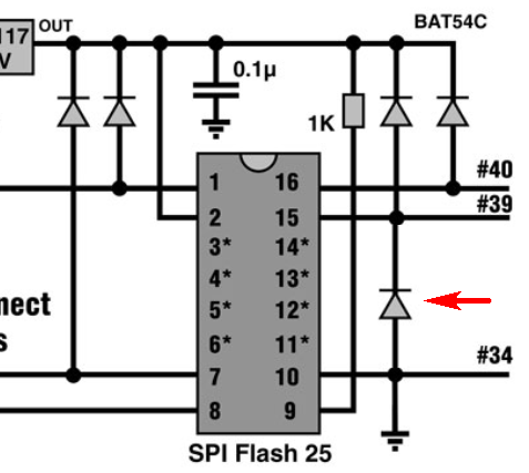

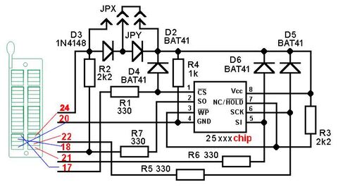

Dr. Szilikát #80660 üzenetére
Ja, gyanús, hogy a 3,3V-ot ezzel nyomja le 2,5 alá (szintén gáz, mert 2V a flash felső határa
) . Az meg ez esetben nem érdekes, ha 0,8V-nál több esik, mert csak lejjebb megy a bemenet szintje.
Köszi! -
Dr. Szilikát
Tipikusan védődiódaként szoktak ilyeneket alkalmazni, nem engedi a bemenetet a tápfeszültség határa fölé, csak egy "kicsivel".
De szokták párosával, berajzoltam ide egy másikat:
Így az alsó dióda a negatív tartományba nem engedi átmenni (csak egy kicsit). Ahogy az adatlapon is szerepel, előny a nagyon gyors működés, ha jön egy külső tranziens, villámhatás, ilyesmi.
Ezt tudja a 4148 is, noha azon valamivel több feszültség esik, azonos áramot tekintve, de szintén szokták használni ilyen célra.

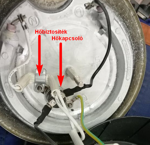

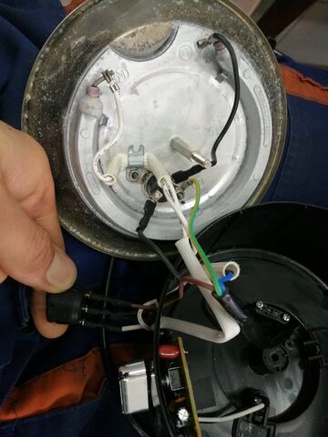

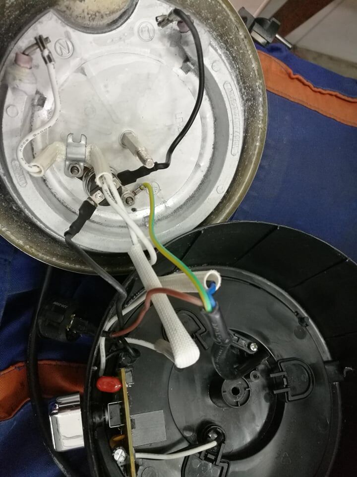

Babetta-X #80629 üzenetére
Mivel az elektronika az automatikus időzítésekért felel, annak hibája esetén is tudnád használni, csak neked kellene mérni az időt. De nem feltétlenül itt kell keresni a hibát.
A hőmérsékletet a hőkapcsoló határozza meg, ami ki-be kapcsolgat a hőfok elérése után. Hibája esetén a hőbiztosíték felel a biztonsági védelemért, noha ez néha ok nélkül is megszakadhat, illetve fáradás miatt.
Méréssel ellenőrizni kell mindkettőt, valamint a főtőbetét szakadását (vezetését) is.
Babetta-X
Sziasztok! Legutóbb pár hete volt egy kérdésem egy silvercrest melegítővel kapcsolatban, de további adatok hiányában megakadt a folyamat.
Tehát a kapcsoló megadta magát benne, ez biztos. Beletettem egy másik kapcsolót, de a visszajelző lámpa folyamatosan világít viszont a gép nem kapcsol be. Ez egy Silvercrest SED 400 A1 tojásmelegítő cucc. A kapcsoló elvileg úgy lett bekötve, ahogy a régi volt, de persze csodák mindig történhetnek.Ha jól néztem a 230 felől a földelés le van kötve fixre, az egyik ág megy direktben a kapcsoló egyik lábára (ami más színű a kapcsolón, tehát gondolom én a világításért felelhet), a másik ág osztva van és az elektronikára, főtőszálra és a kapcsoló egyik lábára jön. A kapcsoló 3. lábán az elektronikáról jövő szál és a főtőszál másik vége van.
Remélem érthetően írtam. Nekem az is jó, ha a kapcsolót kihagyva tudnám bekötni, de nem igazán tudom mit mivel kössek össze hogy biztos ne legyen baj.

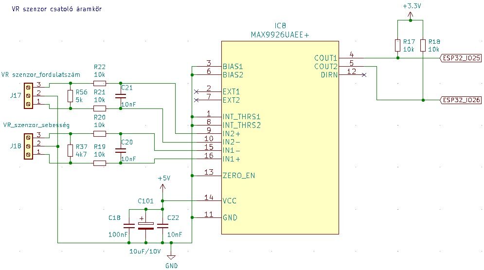

Tomika86
Még egy kérdésem lenne a kapcsolásommal kapcsolatban.
Használom az MP1584 IC-t mint 5V és 3,3V előállító áramkör. Itt van a kimeneteken 22uF kerámia kondenzátor (adatlap alapján).
Kell ide nekem elektrolit kondenzátor is?
A részegységeknél vannak a hidegítő kondenzátorok, 100nF kerámia kondenzátor.
ESP32, ADS7828 ADC, MAX9926 IC-k közvetlen közelébe terveztem 10uF/10V tantál kondenzátorokat.
Jó ez így van a tantált ne használjam?
Tápegység:
[kép]
ADS:
[kép]
MAX9926:
[kép]Köszönöm!

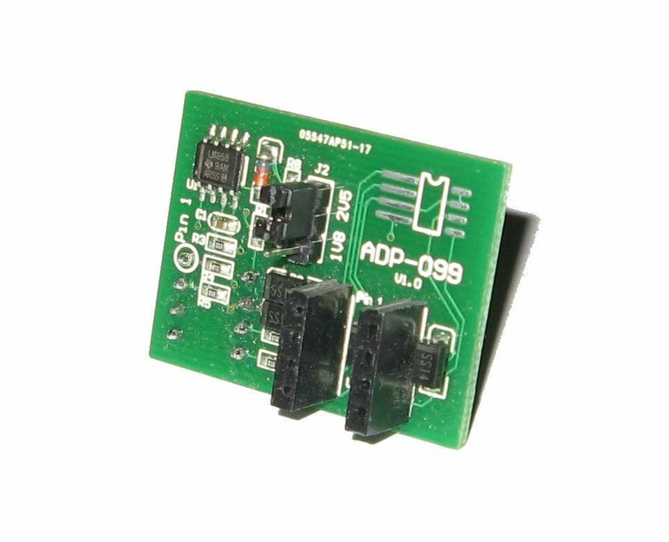

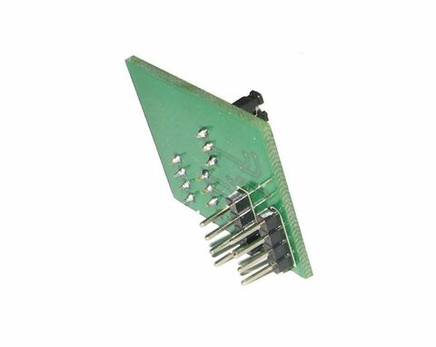

#85619712 #80617 üzenetére
Ilyenre gondoltam
Ilyennel is láttam leírást+videót. Az ADP-099 re semmit nem hoz az ebay
Amúgy 25q64-ből mintha lenne olyan, ami 1,8V-on elketyeg, de 3,3V-on írható. -

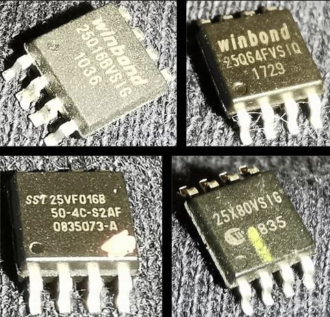

Hello,
Hülye kérdés. Tordaitibi mini-pc-jében kéne BIOS-t újraírnom; ebben 25Q64FWS fash van, ami elvileg 1,8V-os (1,95 max).
- Mi lenne, he ezt 3,3V-os flasherrel olvasnám
- Mi lenne, ha a helyére 3,3V-os 25Q64-et tennék...?
Az egyszerűbb megoldás, ha veszek egy 3,3V chipet, és azt írom fel, majd pakolom a meglevő helyére.Köszi minden ötlet

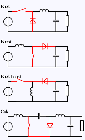

Barret001 #80612 üzenetére
A buck / boost DC konverterek egy ilyen műfaj, egyszerű, olcsó, szimpla tekercsre épül, jó hatásfokú, de például a többszöröző képességének vannak korlátai. Nagyobb áttételeket már trafóval szoktak megoldani, ami értelemszerűen le is választ.
A piac részéről is gyakrabban van igény ezekre, valószínűleg ezért gyakoribbak a piactereken is. Noha lehet találni DC-isolatorok különböző példányait is.

Lenne egy sorba kötött 2S 18650 akku pakk. Erre jön majd egy védelmi áramkör, viszont nincs hozzá fix 8,4V 1A áramforrásom, hogy töltsem. Ha jól tudom a védelmi áramkör nem alkalmas arra, hogy töltést is szabályozzon, max csak másod védvonalnak.
Ellenben van kis micro usb-s 18650 töltő áramköröm. Ha párhuzamosan rá kötöm mind a két cellára ezt a kis áramkört, akkor ugyan az áram eloszlana, viszont ezzel lenne bármi probléma?
Az alábbi hiteles műszaki rajzon prezentálom a problémám.
