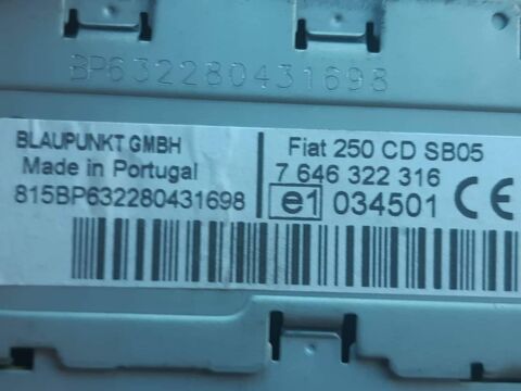

Üdv.! Esetleg?
tillatrilla #81696 üzenetére
5555 vagy 1555 ?
#85619712
Vagy kiolvasod az eprom tartalmát és hexaeditorral kikeresed, vagy rászánsz 10 eurót és a radio code generator for cars nevű alkalmazással lekéred, esetleg kunyerálsz külföldi- ezzel foglalkozó -oldalakon egy kódot, és ha szerencséd van kapsz is.
Hülye kérdés, de a kódkártya nincs meg? Szoktak adni a gyári magnókhoz, ott van a kocsihoz adott kézikönyvben legtöbbször. (És ez valamiért nem mindenkinek egyértelmű. Pedig ott van.)

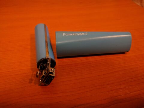

Egy [link] ilyet ráakasztasz direktben az aksijára.
Csabesz666 #81674 üzenetére
Ha a töltőcsatlakozón fel tudna venni annyi kakaót, hogy üzemeljen róla a tablet, akkor - ha nem is töltene - nem merülne le benne az akksi. Szóval ha azt kiiktatod, nem leszel előrébb.
Vannak egyébként régebbi tabletek közül olyan darabok, amik expliciten olyan gyenge töltőelektronikával rendelkeztek, hogy már új korukban sem lehetett tölteni használat közben az eszközt. Erről úgy tudsz meggyőződni, hogy kiméred, felveszi e a tablet azt az áramot, amit a töltő tud.
Ha ilyened van esetleg megcsinálhatod azt, hogy kikerülöd a töltőelektronikáját, megcsapolod az 5V bemenetet és az akksi helyére teszel egy DC-DC konvertert, ami az 5V-ot leveszi 4V-ra. Ezután vehetsz egy buta töltőfejet, ami kommunikáció nélkül kiad elég ampert ahhoz, hogy üzemeljen róla a tablet.

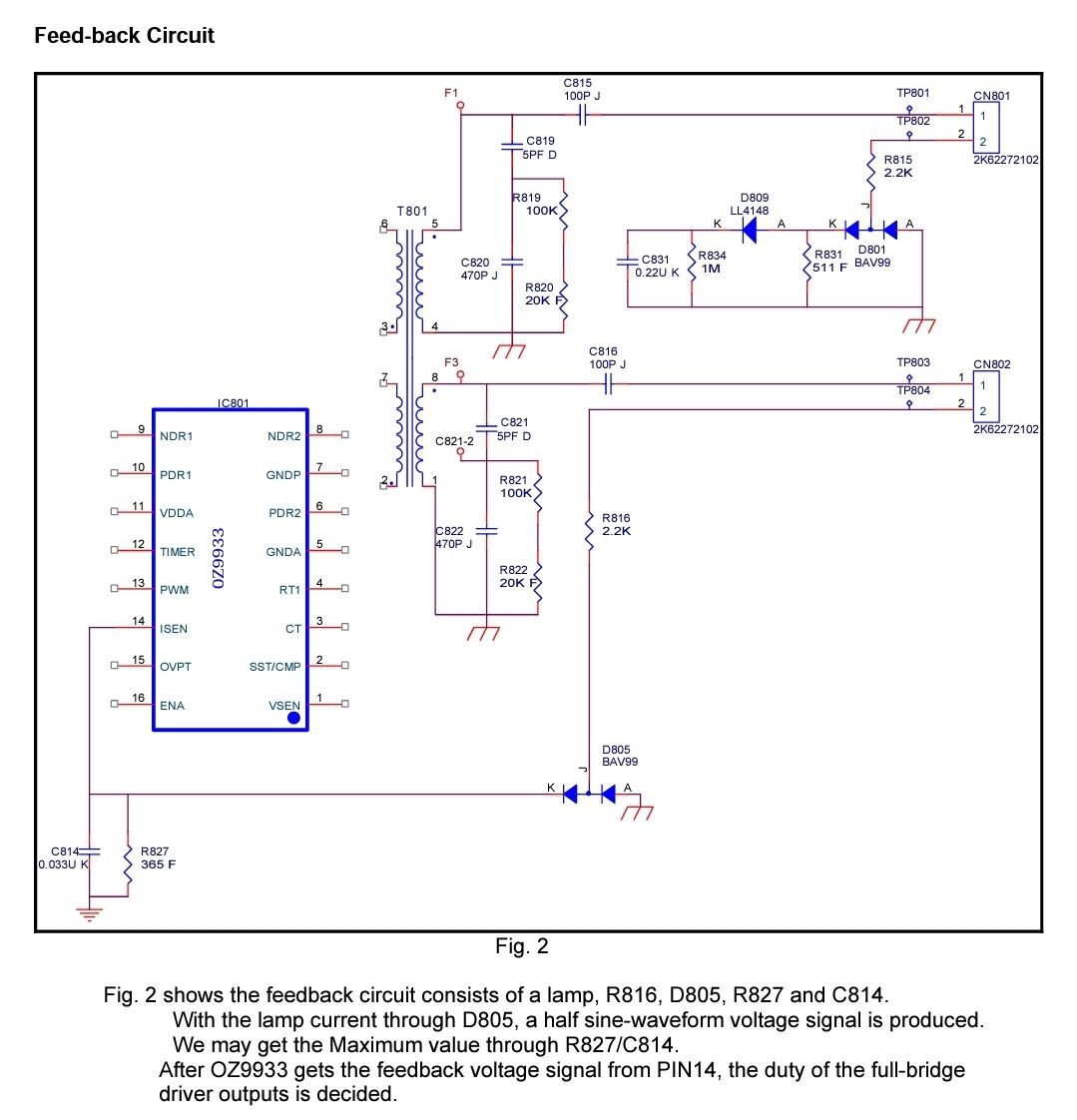

#85619712 #81666 üzenetére
Akkor ennyire néztem a képet

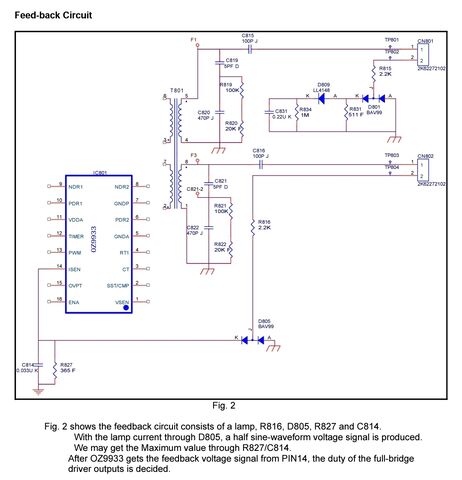

Amúgy ja! Csak arra gondoltam, hogy ha a 23-as csővel bármi más miatt folyik túl sok áram, akkor a 19-essel lehet, hogy még éppen nem.
Illetve van olyan védelme is a vezérlő IC-nek, hogy a kihúzott lámpára is leáll, márpedig amikor túl sokáig sötétül el a cső, akkor gondolom azt érzékeli.
Eh, sehogy nem jó ezElvileg ez az IC, vajon át lehetne verni a védelmét? Bár sok értelmét nem látnám, ha már a cső kezd elsötétülni
#85619712
#85619712 #81657 üzenetére
Mert a 19-es cső esetleg sokkal kevesebbet fogyaszt, és nem ugrik rá a védelem, míg a 23-as meg éppen néha kicsit túllépi a védelem határát... Meg se lepődtem volna.

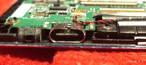

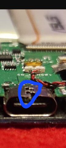

janakbacsi #81647 üzenetére

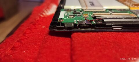

Nincs annak semmi baja így ránézésre, csak szétnyílt egy kicsit a csati a sok ráncigálástól. Egy csőrös fogóval össze kell nyomni oldalról esetleg alul felül is, hogy szépen visszakapja az ovális alakját, a fém keret. A belső erintkezőket meg egy fogpiszkálóval lehet kíméletesen megpucolni. Egy próbát megér szerintem. Ha más sérülés is van, esetleg le vannak szakadva a lábak akkor bocsi, nem szóltam.
Pötyi
Mi lenne, ha a C helyett micro-t rakna fel? Mennyire más a lábkiosztás? Könnyebb lenne beforrasztani? Működhetne?
mezis
Leműtöd a töltő aljzatot és dróton kilógatsz olyan kétpólusú csatlakozót, amilyet találsz.
Ha be tudod azonosítani a csatlakozót, és tudsz venni valahonnan cseredarabot, és ennyire szét is van szedve, én pikk-pakk megcsinálom neked egy kösziért.
(Ha már nekem kell keresni, szétszedni, alkatrészt várni, már nem merem elvállalni, mert csak lopott időkben érnék rá és elhúzódna. De ha nagyon ráér, akkor azt is elvállalom).
janakbacsi #81649 üzenetére
Keress másikat. Mondjuk a micro-ra mondtak páran 5000 körül - én már azt is rühellem cserélni
A C macerásabb.
Telefonszervizek olcsón cserélik.

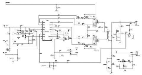

- Ment az én 19"-os csöveimmel sok órát, nem kapcsolt le
- A sajátjaival volt, hogy pár óra után lekapcsolt, de ment egy éjszakát is folyamat
- Mindezt pofára fordítva, a LCD kábele nem volt bedugva (nem tudom másképpen, mert a szokásos csavar nélküli cucc, a LCD hátulján az elektronik nincs rögzítve)
Összeraktam, és a tulaj által leírt hiba : elkezd a bal oldala (!)vibrálni, változik a fényerő, lekapcsol (úgy 10 perc után). Visszakapcsolva megy. (Mondjuk feltoltam a fényerőt utána.)
Na most ez fénycsöves cucc. Hogyan csinálhatja, hogy csak a cső egyik vége vibrál?
A másik, hogy mi csinálhat ilyet, hogy ingadozik a csőre jutó feszültség? :S -

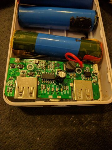

Jamby18 #81604 üzenetére
Párhuzamos lévén, ha feltételezzük, hogy egy hibás cella leszipkázta másik három társát, de te a hibásat kiveszed, akkor a többi hárommal működnie kellene, 3/4 kapacitást biztosítva.
Ha nem, akkor azok is gyengék már. Lehet jó a feszültség, de gyakori eset, hogy megnő a belső ellenállás, emiatt komolyabb terhelést már nem bír.

tillatrilla
Sziasztok! Remélem,valaki tud segíteni,mert ilyet még nem pipáltam... Van egy Archos Acces 70 típusú tabletem,a sim kártya foglalat sérült,kártyát már nem tudok bele tenni,viszont itthon wifire csatlakozva tökéletes célt szolgált egy feltelepített app-pal,az udvari kamerák képét mutatva.Valami történt vele,mert egyszerűen semmilyen itthoni wifit nem lát.Először mindent letöröltem róla,nem segített,majd gyári visszaállítást kapott,de így sem jó.Egyszerűen azt írja,hogy nincs elérhető wifi hálózat. Nem esett le,semmilyen fizikai bahetást nem szenvedett. Valami ötlet?
Ha valamire való elektronika van benne, akkor sem a CC sem a CV szakaszban nem ad ki 4.2-nél többet a párhuzamos cellákra. Azzal meg nem öli meg a már feltöltött cellákat.
Soros cellák balanszer nélküli töltésénél gond inkább (mindig) a különböző kapacitás, párhuzamosnál nem jellemző.
Jamby18 #81607 üzenetére
Van, de ő a párhuzamosan kötött akkukat egynek látja. Nem tudja, hogy a 3 cellából 1 már esetleg határon van, és azért nem tudja feltölteni, mert 2 tele van, egy meg csak nyeli az áramot, de nem tud már töltődni (elhasználódott).
Amúgy igen, rövidzárra, anomáliákra van védelme, túlmelegedés meg annyi, hogy ha van ézékelője a NYÁK-on - csak azt nem véletlenül szoktak az akkuk közé tenni.
Szóval lítiumból ésszel érdemes válogatni. -
Érdemes csak ugyanannyira elhasznált cellákat használni, mert ha egyet túltölt a párhuzamos cellákból, akkor az akár eldurranhat, ha meg eltér az elhasználódás, akkor mindig lesz egy, ami hamarabb megdöglik.
Érdemes valamivel rendesen feltölteni mindet, és kiválogatni az összeillőket. (Mennyire tölti fel, mennyire tartja a feszültséget.)Mivel a nagy powerbankod párhuzamos cellákat használ, azzal ki is tesztelheted az egyes cellákat. De akár vehetsz is 3 újat, és akkor gyak. lesz egy tök új powerbankod.

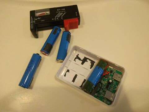

Jamby18
Dr. Szilikát #81553 üzenetére
Úgy néz ki megvan a hibàs cella. Multimétterrel mérve minden cella 4,10V-ot mutatott. YouTube-on néztem, hogy ellenàllással terhelgetik. Én próba szerencse megpróbàltam egy elem tesztelővel. 3 cella MAX-ot mutatott ki is akadt a műszer, a negyediknél éppen hogy megmoccant, úgy vélem ez lehet a rossz.
Találtam itthon egy szintén egykorú 1 cellàs "power bank"-ot kiszedem belőle a cellàt, hátha. -
