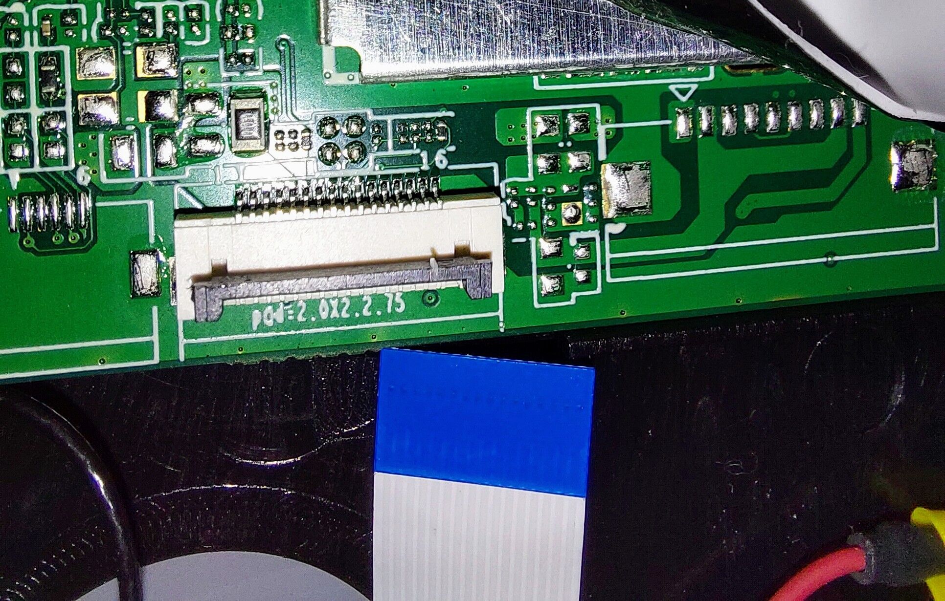

Rénszarvas24 #82195 üzenetére

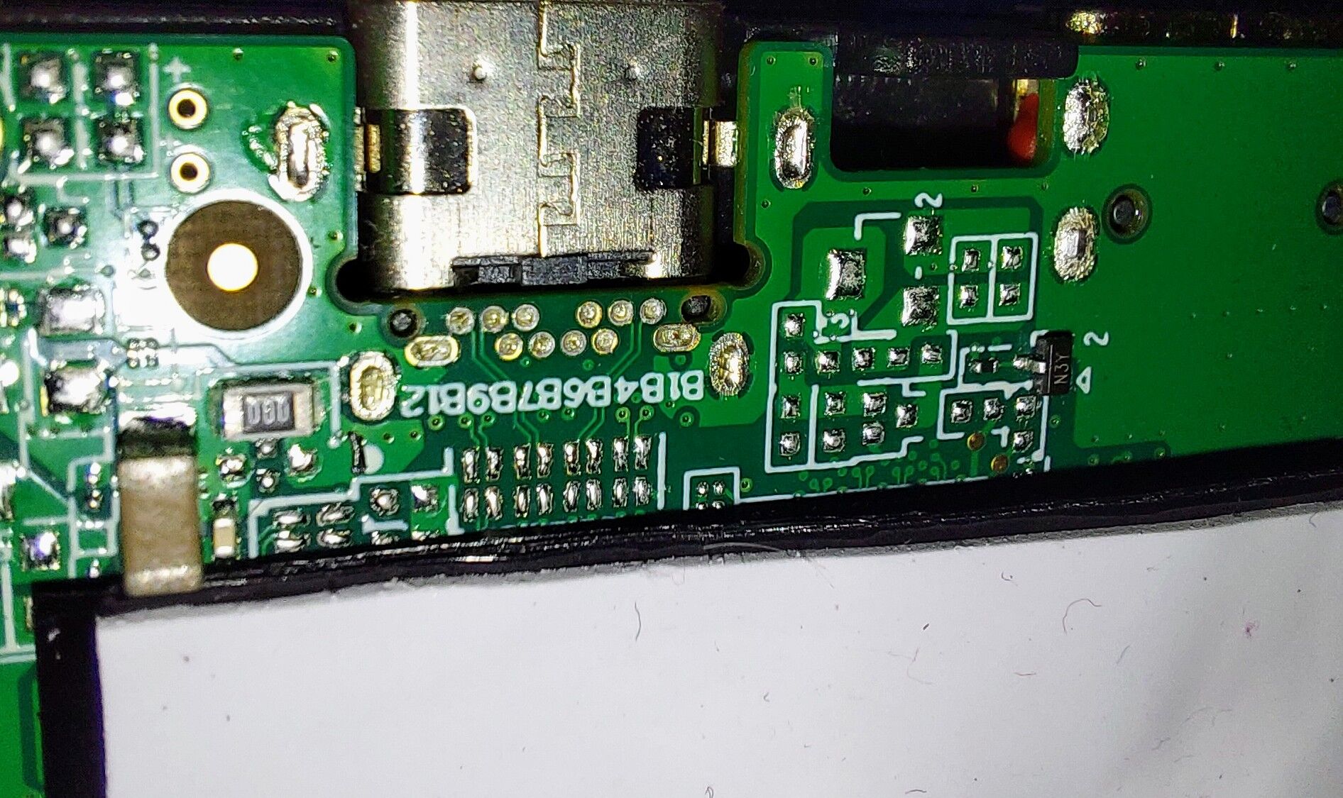

USB-C nem fog neked csakúgy áramot adni. Kell hozzá trigger board vagy valami: [link]
Sima 5 volthoz is kell valami ellenállás valahova úgy rémlik, hogy érzékelje hogy fogyasztó van rajta.

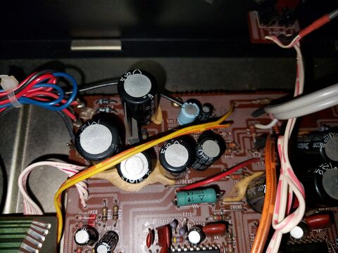

Kicseréltem az elkokat és a kerámia kondikat az említett 62pF kivételével. Most nincs búgás csak a szalagzaj, ami azért tartalmaz egy kevés mélyet még mindig. De 43 éves technika, szóval lehet eleve nem is volt ennél jobb soha.
Köszönöm a segítséget mindenkinek.Az mondjuk érdekes, hogy a fejerősítőben egy 2.2uF tantál kondi helyett 4.7uF elko van mindkét csatornában. Közelítve kézzel az elkok felé gerjedni kezd. Ha az elko fém tetejéhez érek iszonyatosan zúg.
Viszont gyári modding lehet, mert más képen a neten szintén látni a két alkatrészt. -
Rénszarvas24
tordaitibi #82193 üzenetére
Tápom van egy (Nintendo Switch 39W ami 5V-15V kezel) ennek pedig 12V 2A kellene, a bekapcsológomb panelt lefotóztam alul,felül is az vezeti át a szallag kábelt az alaplaphoz.
De csinálok nemsokára jobb és teli fotókat is. -

Rénszarvas24 #82190 üzenetére
A betáp környékén lehet kis fekete alkatrész, ami biztosíték.

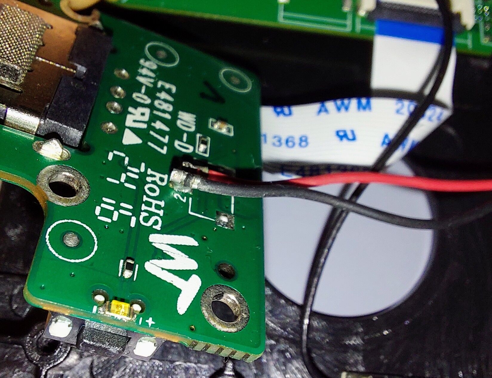

USB-c kiosztása, neked mivel csak tápot ad, a 4 szélső és a 4Vbus érintkező érdekes, azon +5V kell legyen.
Ha megvan a táp, fotózd be a kis panelt amin a bekapcsoló gomb van, talán ki lehet valamit okoskodni de nem valószínű.
Van benne cmos elem, azt kéne megnézni, nem jellemzp de okozhatja a hibát ha teljesen lemerül. -

Rénszarvas24
Sziasztok, van egy ilyen kütyüm ( Voyo V3 Mini Pc)
Előszőr tápegység probléma (nem volt hozzá) aztán szerváltam egyet, bedugtam de nem kapcsolt be, szét szedtem bele néztem érintetlen volt a cucc, a bekapcsoló panelen hibát találtam szinte biztos hogy gyári hiba egy forasztási le is fotóztam, ezt utána áthidaltam kis forasztásal, de azután se semmi....
A bekapcsoló panelt és az alaplapot egy szalagkábel köti össze, a kérdésem az lenne hogy mely lábakat kellene össze érintenem ahhoz hogy a bekapcsolást szimulálni tudjam, mint pl. egy pc alaplapnál 2 láb össze érint stb... lehetséges itt ilyesmi?2. kérdésem az usb-c csatlakozó ajlzatán mely ponton mérjem ki hogy be e érkezik a megfelelő energia?
Renélem nagyából érthetően írtam le :)
Nem vagyok profi szervizes de ügyes a kezem forasztani tudok, de kimérni már annál inkább nem, valamit azért próbálnék még vele csinálni mielőtt kuka... az ssd-t kivettem megnéztem és 118 napos hds szerint tehát használatban volt, így viszont nem értem a bekapcsoló panel hibás forrasztását sem, illetve azt sem hogy mi lehet a gond, valószínű hogy az egész cucc tönkre mehetett vagy valami passz...Minden esetre ezt a bekapcsoláshoz szükséges dolgot ha létezik ilyesmi még megpróbálnám aztán ennyi.
Köszönöm előre is a válaszokat.
[kép] [kép] [kép] [kép] [kép] -

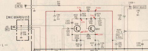

Dr. Szilikát
#68216320 #82184 üzenetére
Kollektorról a bázisra visszavezetett jel 100 % negatív visszacsatolást képez (miután ellenfázisról van szó), azaz nullázza az erősítést, kiolt.
62 pF lévén csak nagyfrekvencián, bőven 100 kHz felett nagyjából. Tehát gerjedésgátló.
Betehetsz 100 pF-et, azt sem fogod észrevenni a hangban. Csak értelme nincs ilyen dolgokkal foglalkozni, nem szokott ilyen hiba lenni. Meg eleve csak mikrofonos felvételnél játszana be, ennél a konstrukciónál.
Egyébként pontosabban úgy lehet kalkulálni a kioltást / erősítést, hogy a 62 pF kapacitív reaktanciáját kell nézni, a kívánt frekvencián és azt viszonyítani a bázison jelentkező bemeneti impedanciához, miután azzal képez osztást / osztót.
62 pF a nagyfrekvenciát gyakorlatilag 100 %-ban visszacsatolja, így oltja ki a gerjedést, lehetséges oszcillációt.
darvinya
De, pont az a spéci a kondi, hogy magába a rendszerbe bele.fog szólni az eltérés.
Azt gondolná az ember, hogy nem, csak analóg rendszer szinten az ilyen kicsi eltérés, óriási lesz.
Anno Vermona R232-nél szívtam a helyettesítővel, mert vitt mindent magával hangzásban.

Dr. Szilikát #82181 üzenetére
Na, megnéztem pontosan hol van az említett 62pF kondi. Egy-egy darab a mikrofon erősítő részen a Q102 (2SC1362) tranzisztor bázis-kollektor lábak között.
Ez akkor talán annyira nem problémás gondolom. Van helyette 68pF vagy 56pF.Darvinya: Hát, már kiszedtem az elkókat, kap újakat. Spéci kondikat nem láttam benne. Meglátom mi lesz az eredmény.
Dr. Szilikát
#68216320 #82180 üzenetére
pF nagyságrendű kapacitások nagyfrekvenciás gerjedések, impulzusok megfogására valók, a hallható tartományban nem befolyásol, esetleg korrekciós erősítőben. Meg a törlés / előmágnesezés körében is kapnak feladatot, vagy épp olyan is lehet, hogy piszkálással több kárt lehet okozni, pl. módosul az előmágnesező áram, mert nem pont olyan kapacitás kerül vissza (ld. tűréshatár, ami természetes).

Dr. Szilikát #82159 üzenetére
Reméltem hogy elektrolit folyás.
Ugyanis ez egy öreg magnó, ami amúgy nagyon tetszik, de sajnos búg.
Amikor a készülékházhoz érek vagy netán a mechanikához, akkor van egy pattanó hang is.
Reménykedtem, hogy kondi okozza.
(Öreg szerkezet (1979), másnak talán értéktelen, de nekem a külseje miatt nagyon tetszik. Viszont most nem tudok mit kezdeni ezzel a jelenséggel.) -

#68216320 #82158 üzenetére
Ragasztó, amivel az alkatrész hullámforrasztás közbeni elmozdulását próbálják kivédeni, ezért is van megbarnulva gondolom, mert már kibírt egy nagy meleget. Meg a későbbi rezgéseket is megfoghatja.
Idővel még jobban megbarnul és égett benyomást kelt. De az még semmi, némelyik régebbi Samsung LCD típushibája, hogy a tápegység hálózati pufferénél ilyen ragasztó átég, szenesedik, zárlatot képez.

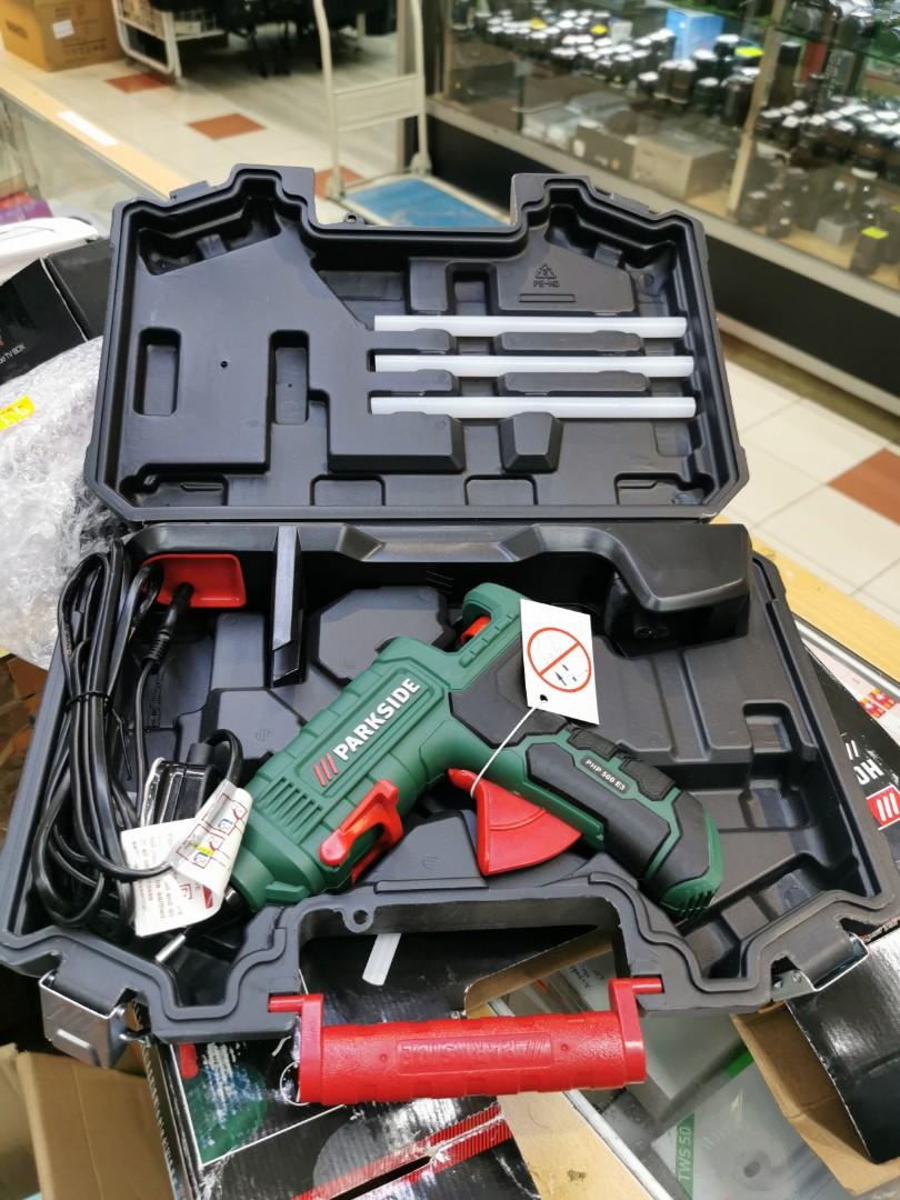

Nekem pl. LIDL-s Parkside van, teljesen jól teszi a dolgát. Azt hiszem 3000Ft szokott lenni, műanyag kofferben, kitámasztó állvánnyal, meg 2-3db ragasztórúddal. Most nem régen, talán 2-3 hete is volt akcióban, biztosan találsz még itt-ott, én is láttam még a héten, Szadán a LIDL-ben.

Tudnátok ajánlani melegragasztó-pisztolyt és hozzá való ragasztót?
Még sosem használtam, itthonra kellene, ritkán használnám, kisebb, nagy túl nagy tárgyakhoz.
Túl sok pénzt nem akarnék érte kiadni.
Hol érdemes venni?
Valaki azt írta, hogy vegyek valamelyik hipermarketben.
De melyikben és milyet? Vagy a legolcsóbb is megteszi?Köszönöm szépen előre is.

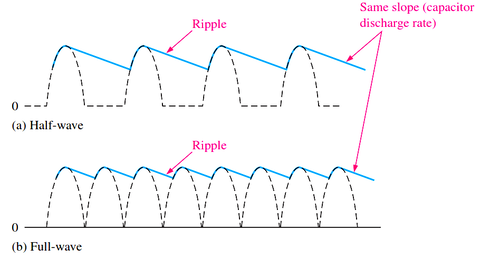

#68216320
krisztianAMG #82116 üzenetére
Köszönöm az infót és megerősítést. Igen, kondi tényleg kelleni fog. (ezt hívják amúgy puffer kondinak?)
De akkor elméletileg nem is kell graetz, hanem egy dióda elég és kondi?
Igen, gondolkodom amúgy én is kicsit az izzón. Autentikusabb lenne.
Próbából egy zseblámpa izzót odatettem (amennyire lehetett, nagyobb az izzó feje), de szerintem nem világította meg eredetileg sem rendesen az 1db izzó a műszereket. Középen több a fény, a széleken nincs.
Szerintem veszek egy izzót és tartaléknak megpróbálok led-et is beszerezni. Illetve gondolkodom még egy darabka led-szalagon is. Abból minthe lenne meleg-fehér verzió.
Mindenesetre keresek egy ide való izzót és feltétlenül megpróbálom először azzal megcsinálni. -

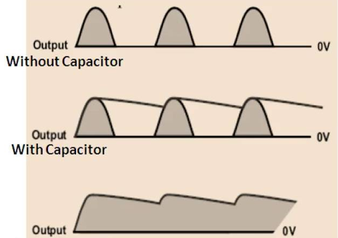

#68216320 #82114 üzenetére
Ha Graetz-hiddal iranyitasz, akkor 100Hz-en villogna. Egy elektrolit kondenzator meg fog kelleni az egyeniranyitas utan (kb. 68-100uF-ot tennek en). A 8VAC kb. 11.3VDC lesz, az barmilyen 3 soros LED nyitofeszultsegehez eleg. A tobbit helyesen irtad, megfelelo ellenallassal be kell allitani a LED-ek maximalis aramat es rendben lesz (altalaban 20mA).
Szemely szerint en hagynam az izzot, a LED-ek fenye az en szememnek mu, nincs olyan szep spektruma, mint az izzonak.
Dr. Szilikát
Graetz-híd is kevés, mert 100 Hz pulzálást produkál, ami egy LED-nél igen zavaró. Egyrészt képes követni, hőtehetetlenség nélkül, másrészt a nyitófeszültségből következő nem lineáris viselkedés még tovább erősíti a zavaró jelenséget.
Ezzel magam is szembesültem, amikor a cseh pillanatpákába építettem LED-et. De megoldható könnyen, kell még egy puffer is.
#68216320
Egy erősítőben a deperz műszer háttérvilágítása kiégett. Eredetileg egy 8V/300mA izzó volt benne kábelra forrasztva, gumi burkolattal. Az évek folyamán a gumi ráégett az izzóra és belülről a készülékházon is égésnyomokat okozott.
Arra gondoltam kicserélném valami meleg-fehér ledre. Pontosabban 3db-ra, mert a lámpával elég nagy szögben volt megvilágítva a műszer és a led szerintem oldalirányban nem világítana megfelelő fényerővel. Szóval a 2 szélső ledet kicsit kifordítanám. Persze, majd kiderül, hogy mennyire jó megoldás.
Viszont a lámpa 8VAC tápellátást kapott. Ha direktben rákötném a led-et, akkor gondolom 50Hz-el villogna, igaz? Nem volna érdemes egy graetz-el egyenirányítani előtte? Aztán kapna egy megfelelő ellenállást és mehetne a 3db led? Esetleg akár sorba is, bár beszerelni könyebb lenne párhuzamosan megoldva.
Helyes lehet így ez a megoldás?
[kép az eredeti izzóról] -
