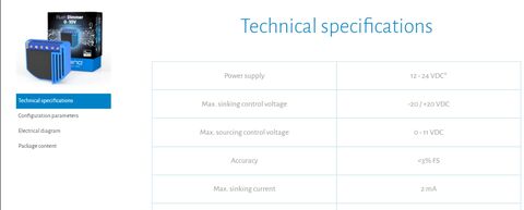

daninet #83197 üzenetére

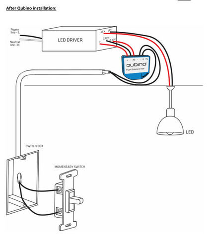

Sok jelentősége nincs a felhasználás szempontjából, ez egy analóg jelkimenet, ami ebben a 0-10 V rendszerben tud szabályozni, kompatibilis eszközöket. Tranzisztoros kimenet elvileg, aminek van meghatározott terhelhetősége, forrásként vagy lehúzóként, de ami hozzávaló, az hozzávaló, csak rá kell kötni:
Például így szabályoz egy vele kompatibilis LED-drivert, ami a 0-10 V szabályzójel fogadására alkalmas:

daninet
Dr. Szilikát #83196 üzenetére

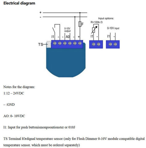

Qubino z-wave dimmelős okosrelé amit villanykapcsolók mögé raknak. Technikai paraméterek között vannak általános dolgok pl tápfesz, pontosság stb. És van egy max sinking control voltage +/- 20V illetve egy max sourcing control voltage ami 0-11 VDC. Utóbbit forrásjel feszültségként értelmezem de a sinking control voltage az nemtom mi először látom. Dimmeléshez lenne köze?
Dr. Szilikát
daninet #83195 üzenetére
Lehetne gondolni a tartófeszültségre (pl. egy 12 V-os relénél elkezdjük csökkenteni a feszültséget és mondjuk 6 V-nál elejt, de ezt csak találomra írom, pontosan nem emlékszem).
Vagy lehet gondolni a szokásos nyitott kollektoros vezérlésre, úgyhogy valami bővebb kontextus kellene, hogy miről van szó, hol van szó stb.
daninet
sinking control voltage-nak mi a magyar megfelelője? egy reléről van szó

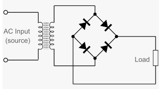

MaCS_70 #83176 üzenetére

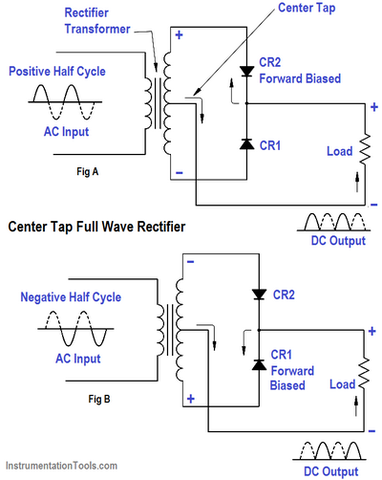

Az csak egy magyarázó ábra, véletlenül ezt találtam hirtelen. Az egyenirányító működését szemlélteti az AC pozitív és negatív félperiódusának két időpillanatában.
Nyilvánvaló, hogy a trafó nem egyenirányít, a szövegben csak arra utaltam, hogy egy megoldás lehetne egy külön DC-táp alkalmazása, amivel az áramköröd megtáplálod, annak DC-pontján. Másképp fogalmazva, a trafó+egyenirányítót kiváltani 1 db dugasztáppal, ami már DC-t ad ki.
Lehet többféle megoldás, csak mindig szem előtt kell tartani, hogy megfelelő legyen a feszültség / terhelhetőség. Azt is, hogy az egyszerű trafó sajátossága a belső ellenállás miatti instabilitás, emiatt terhelésfüggő, míg a dugasztáp lehet stabilizált, de ha jól illesztünk, bármi megoldható.

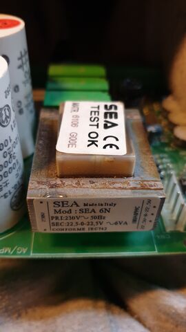

MaCS_70 #83174 üzenetére
Körülbelülre le kéne követni a tápját.
Nem láttam még +- tápos kapunyitó vezérlést, olyat igen hogy a vezérlő és a fotocella és segédberendezések külön tápról mennek.
Végső esetben kívülre helyezed a trafót nem a nyákra, vagy eleve valami tokozottat teszel be.
Nem fontos a századvoltra egyezőség, a fotocelláknak meg a vezérlőnek se, ez utóbbi amúgy is stabilizált feszről megy.
Ha 24 voltosat építesz be, az 8% növekedés ezt mindennek el kell bírnia. Az elkók 35 voltosak, ha hagyományos 78xx stabok vannak azok is 35 voltig simán működnek. -
Dr. Szilikát #83175 üzenetére
Eddig csak annyit mértem, hogy primer feszültség van, szekunder nincs.
Egyébként a szekunder is AC szeretne lenni, a ~ jelölés szerintem legalábbis erre utal.
Köszönettel: MaCS
Dr. Szilikát
Lehet éppen helyettesíteni két trafóval is (ha van hely), vagy az sem kizárt, hogy átalakítható Graetz-hidas, de szimpla szekunderes megoldásra, ehhez pontosan le kell követni az áramkört.
Vagy egyéb módon előállítani a szükséges DC-tápot. Biztosan hibás a trafó? Gyakran a primer szakad meg (vékony huzal, sok menet), ki lett mérve?

Üdvözlöm a helybéli társaságot!
A következő problémával szembesültem:
Van egy elég komoly járulékos áldozatokkal pótolható elektronikám (kapuvezérlés), amelyen a méréseim szerint a tápegység biztosan nem a tápfeszültséget.
Ez egy NYÁK-ra forrasztott trafó, amely 22,5~0~22,5 voltot adna ki. Lehet vajon ilyen szerezni valahogyan? Az eddigi boltos/netes próbálkozásaim komoly vidámságot okoztak...

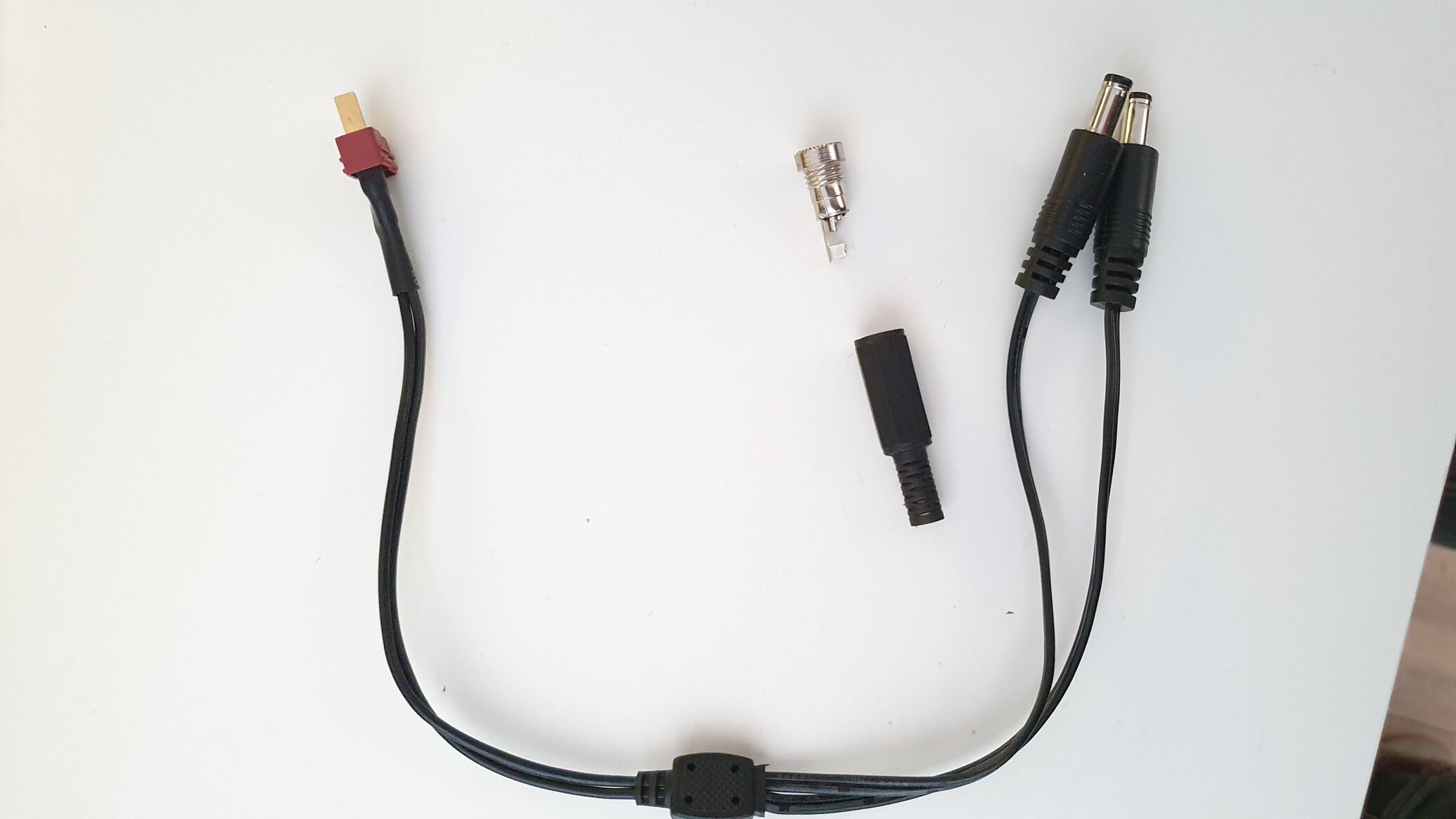

Egy töltő kábelt szeretnék átalakítani hogy elosztva két led csövet tudjak vele tölteni.
Eredetileg is volt egy illyen splitter kábel hozzá, de az elvesződött.találtam Ezt helyette, csak rossz fej van rajta, át szeretném forrasztani, de nem tudom hogy döntöm el melyik kábel mire kerül. csak 2 szál van, de azért csak össze lehet keverni. Mi ilyenkor a teendő?
Köszönöm

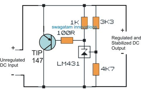

Valaki legyen szíves fejtse vissza
2 tranzisztor páhuzamosan kötve,sorban az ízzóval.Ez rákörve a tápfeszültségre.Zéner a bázisra,ellenálláson keresztül.Ha a küszöbfeszültség megvan,zárja a tranyókat,és elfűtik az ízzón keresztül a felesleget. 1 tranzisztorral is működik,de itt 7A is van,jobb a békesség
