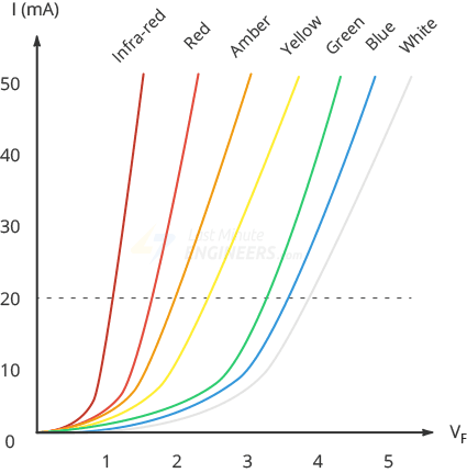

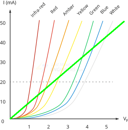

Nagyon pontosan számolni nem lehet, mert a diódák nyitóirányú feszültségesése némileg áramfüggő:
Nem annyira, mint egy ellenállás, amit lineárisnak nevezünk és az Ohm-törvényt követi, egyenes vonallal rajzoltam (nyilván értékfüggő a meredekség):
Tehát a diódának van egy feszültséghatároló tulajdonsága, ezért sem lehet ellenállás nélkül mondjuk 12 V-ot adni rá, mert túl nagy áram alakulna ki, ami a diódát "széttépni" igyekezne, azaz saját korlátjánál nagyobb feszültséget kényszerítene rá, amitől leég.

Az ellenálláson eső feszültség mérése és az ellenállás értéke alapján tudsz számolni, így nem kell ampermérőt beiktatni:
https://www.rapidtables.com/calc/electric/watt-volt-amp-calculator.html
Csak egy elvi példa, ha 12 V-ból 3,6 V esik a LED-en és 8,4 V az ellenálláson, a többi adja magát.

Fiam elektromos autójában az egyik LED kiégett.
5mm-es LED volt, mást nem tudok róla.
Vagyis van egy kép az ellenállásról.
KATT
A fényerő lesz kérdéses, de vettem többféle LED-et, majd kiderül. Mindegyik LED egyenként van bekötve az autóba, külön ellenállással.
IDE ha bedobálom a paramétereket, akkor 0.25W-os ellenállást dob ki.
12V táp, 3.6V LED, 20mA.
Van lányomnak is egy elektromos autója, abban meg a hátsó világítást szeretném megoldani 1-1 piros LED-del.
Ott 6V-os az akku.
6V táp, 2.1V LED, 20mA
Ide 0.125W-os, 200 Ohm körüli ellenállást dob.
Itt az egyik LED adatlapja. KATT
Színkód alapján meg lehet tudni, milyen W számú ellenállást kaptam? -
PHM
Skillet #85033 üzenetére
"És amiket a boltban adtak, azok milyenek lehetnek?"
Az a bolttól/eladótól függ.
Ráadásul a méret sem feltétlen meghatározó.
Gyorsan megnéztem a fiókot, a 0,6W-os ellenállás kb 6mm, a 0-4-es 3,5mm,
a 0,25-ös 7mm, a 0,125-ös pedig olyan 4-5mm hosszú.
Ha nem mondod külön, akkor 0,25...0,6W-osat kapsz, vagy esetleg rákérdeznek.
Ha megmondod, mi a cél, segítünk a megvalósításban. -
Ribi
Skillet #85030 üzenetére
Nem kell mindenképp mindent ellenálláson elfűteni, több ledet is sorba köthetsz, illetve 20mA a max, kérdés mennyire akarod hogy világítson? 12V-nál sorba köthetsz akár 3x2V-ost és a maradék kb 6V-ra 510 ohmos jó lehet. 10mA-en is elég jól szoktak világítani.
LEDet elvileg ugye áramgenerátorosan illik hajtani, de nyilván nem kötelező, csak ki kell számolni, hogy max akku fesznél se menjen az áram túl magasra. Illetve ahogy csökken az akku fesz úgy halványul majd valamennyit. Esetleg akksin majd számolgatások után nézd meg milyen áram mellett világít még megfelelően. Nem írtad minek is kell a vilagitas. -

Skillet
tordaitibi #85026 üzenetére
LED-et faragnék a gyerekeim elektromos autóiba.
Az egyik autó 12, a másik 6V-os.
LEDek pedig:
2.1V 20mA
2V 20mA
3.2V 20mA
3.4V 20mA
Vettem 200; 430 és 510 Ohm-os ellenállást.
De az ellenállás más paramétereivel is kellett volna foglalkozni? Watt és tűrés?
A 12V-oshoz 0.25W-os ellenállást ajánlott pár kalkulátor, míg a 6V-oshoz 0.125W-osat. a tűrés meg passz.
Tudtok ebben segíteni? Először foglalkozom LED-ekkel, ellenállásokkal.
Köszönöm -
