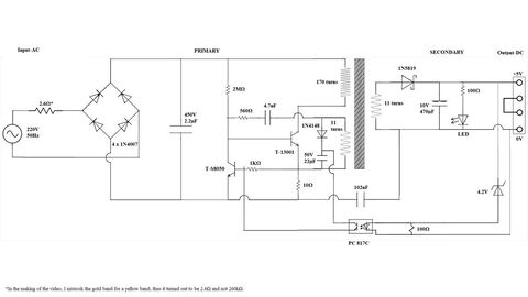

lanszelot #85794 üzenetére
Az elején az ellenállást tévesen nevezi 260 kohmnak, ilyen nagy ellenállással nyilván nem működne. A mellékelt rajzon már jól szerepel, egyébként is jobb ilyen rajz alapján tájékozódni. 3D ábrák a paneltervezésnél lehetnek inkább hasznosak.
A videó csak az alapelvet szemlélteti felületesen, egy ilyen olcsó kivitelen keresztül, amit a legrégebbi telefonokhoz adtak, illetve még ma is gyártják, a legolcsóbb kínai gagyi kategóriában, kicsire spórolt kondenzátorokkal, potenciális telefongyilkosként, amikor töltés közben elpukkan.
De egy normális gyártó már 20 éve is ennél jobbat mellékelt a telefonjaihoz.
Legfőbb különbség primer oldalon az integrált PWM-vezérlés, szekunderen pedig a Zener-dióda helyett a TL431 precíziós söntstabilizátor alkalmazása, ami pontos 5 V értéket tesz lehetővé. Hogy az újabb konstrukciókról ne is beszéljünk, amikor a nagy áram miatt szinkron egyenirányító is lehet beépítve, ami csökkenti a melegedést / veszteséget, vagy a többlépcsős feszültség igénye stb.
Legújabb a gallium-nitrid integrált MOSFET-ek alkalmazása, a klasszikussá vált szilícium helyett, ami magasabb hőfokot bír, kisebb veszteséggel tud dolgozni, mind primer, illetve szekunder oldalon, utóbbin a dióda helyett szinkronban kapcsolva. Így végeredményben a GaN töltők már kisebb méretűek, azonos teljesítményre vonatkoztatva.
Legalábbis így mondja a köznyelv, de ez csak CV tápegység, a töltőkör a telefonban van. Bár ez sem teljesen igaz, léteznek már a telefon által szabályzott tápmegoldások is (itt nem az ismert feszültségváltásra gondolok).
Ez a videó talán jobban elmagyarázza, indiai akcentussal, de érthetően:

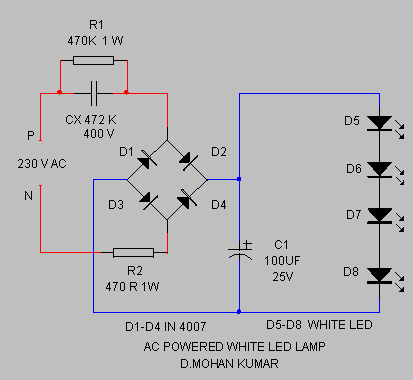

Melyik szakkifejezést nem érted?
Odáig megvan, hogy a két tranzisztor és a kis kondi, plusz a kiegészítő (auxiliary) tekercs önrezgő kört alkot, egymást nyitogatják ki/be nagyjából 15-50 kHz-en.
A zener és az optocsatoló a visszacsatolás, a Shottky a másik kondenzátorral egyenirányít.
A kék kondi az elektromágneses interferenciat csökkenti.
Bocs kicsit pongyola, nekem se tiszta, de ha elmondod melyik kifejezést nem érted abban talán tudok segíteni.
Plusz tipp: feliratot tudsz rátenni, illetve elérhető szöveges átirat. -

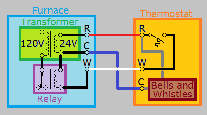

Dr. Szilikát #85737 üzenetére
Elnezest a kesi valaszert, kozben elkaptam valami dogrovqst, eddig a tuleles volt a program
igen az Y a hutes kapcsolja, mindenkepp kiprobalom, hata van valmi azon is, ha kapcsol a futes, bar be kell konfiguralni, hogy melyik labakra van bekotve valoban valami az install soran
Ah, az AC 24 probat megelythettem volna tenyleg, de annyira biztos voltam benne , hogy DC, hogy eszembe se jutott
Igen, a C pont es az R kozott mertem negativ 24Vot DC mero allasban
Megnezem, amiket irtal es megvizsgalom a forditoreles megoldast is ami t ujra uzemkepes leszek
koszi meg egyszer a kimerito valaszt

lanszelot
Hello,
3:33 -ig értem a videót. Utána nem.
Le tudná nekem írni amit mond, hogy melyik alkatrész pontosan mit csinál? Elmondja, csak nem értem a szakkifejezések miatt. -

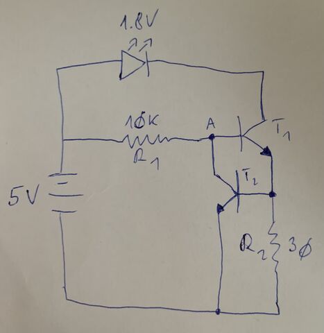

aujjobba
tordaitibi #85792 üzenetére
3mm-es kék LED, nem világít így extra fényesen, de azért jól látszik.
Bővebben: először 33 ohm tettem be, de mindig 40 mA körüli áramot mértem a LED helyét rövidre zárva. Ekkor tettem be a 220-ast helyette.
Majd csak ezután jöttem rá, hogy a T1 tranzisztor nem érintkezett a próbapanelen, megigazítottam, a 220 ohm meg úgy maradt -
aujjobba
tordaitibi #85769 üzenetére
#85769 tordaitibi
#85768 And
Koszi mindkettotoknek, igy mar vilagos.
Osszeraktam (bar egy nagyobb, 220-as ellenallassal), egy LED-del, valoban nem valtozik a LED fenyereje 4V - 20V tapfeszultseg kozott (eddig mertem feltekerni).Skori oldalan talaltam kapcsolouzemu generatort is 555-tel es FET-tel, probalom azt is megerteni.

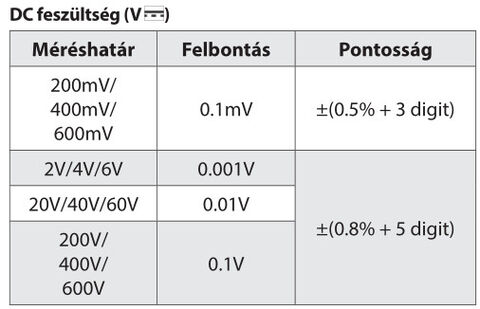

PROTRON
ecaddsell #85785 üzenetére
Köszi a válaszokat.
"sőt nem hiszem, hogy értelmes áron fogsz találni olyat ami néhány mV alatt használható"
Tartok tőle rosszul fejeztem ki magam. DC esetén 3,00-24,00V között tervezek hobbizgatni ahol érdekes a mért áramerősség.
Tehát erre a feladatra keresek olyan megoldást amivel legalább 0,1A felbontással és pl 1,0% pontossággal tudok kiértékelést végezni, az áramkör megbontása nélkül.
A mV ott került a képbe, hogy a multiméter mV állásban jelzi ki a lakatfogó kiegészítővel mért áramerősség értéket. Tehát az érdekelt hogy 12, vagy 12,6 mV értéket fog-e nekem mutatni pl az általad írt UT-61E egy ilyen mérés alkalmával, amivel jelzi hogy 12A vagy 12,6A.Természetesen nem az volt a lényeg hogy 0,65 vasgy 0,66, hanem maga az elv. Tehát a cél tudok-e legalább 0,1 felbontással és pontossággal ellenőrizni DC áramkört a fenti megoldással.
Pl adott 120W 19V DC tápegységről(tehát aminek az elméleti terhelhetősége 6,31A 19V-on) akarok 1 db 19V áramkört, meg 1db 12V áramkört járatni a megfelelő köztes berendezéseken keresztül. Nem mind1 milyen max terhelhetőséget állítok be a 12V ágon, hogy ne terhelődjön túl a 120W téglatáp, ugyanakkor ki legyen használva a lehetőség, tehát ne korlátottam le magam pl a fél teljesítményre biztonság okán.Az alapján amit írtatok a célzott feladatra maga a lakatfogó kiegészítős megoldás működik és igazából a multiméteren múlik hogy milyen felbontása van ahhoz hogy pl DYI ups esetén be tudjam állítani a kimeneti oldalon a max áramerősséget mondjuk 24.3 A-re (ahol megszakítok), hogy nehogy felgyújtsam a lítium celláimat túlterheléssel. Csak írtam egy hasraütésszerű értéket, de ha már vásárolok új eszközt szeretném minél több mindenre használni, ne kelljen 80 készüléket tartani odahaza.
AC esetben nekem is bőven elegendő az egész amperes felbontás. Ott annyira nem érdekes még a pár amperes pontatlanság sem.
Valóban USB kommunikációt írtam a fenti példában, igazából a PC-vel való kommunikáció a lényeg, jó nekem más port is. Tehát a cél hogy olyan mérés alkalmával amikor nem csak 5-10 másodperces eredményre vagyok kíváncsi, ne kelljen már másodpercenként felírogatni.
Pl áramkörök kiazonosítása alkalmával, ha a PC másodpercre pontosan feljegyzi automata módban az értékeket, akkor a másik végén csak az órámra tekintve megjegyzem mikor mit kapcsolgattam aztán a táblázatból kiolvasható amit keresek.
De szeretném majd teljesítmény monitorozáshoz is használni, de ott főként AC-n.
Tehát kimegyek egy telephelyre, megkérdezik hogy pl egy új 20kW teljesítményű gép bekötéséhez elegendő-e a telephelyen belül kikábelezni, vagy a lekötött teljesítményt is módosítani kell ELMŰ oldalon.
Egy gyors 15 perces ellenőrzés a csúcsidőben már elegendő lehet hogy a helyszínen felmerül-e a bővítés kérdése. Tehát hogy végig kell-e nyálazni 2 évre visszamenőleg az ELMŰ idősoros adatokat, vagy már rögtön megállapítható.
Van-e mondjuk 50kW szabad teljesítmény kapacitás a 20kW bekötéshez, vagy már 15 perc alatt is vannak tüskék amik átlépik az ELMŰ szerződési értéket 1-1 percre.Aztán vannak olyan helyszínek ahol se saját, se ELMŰ oldalról nem rendelkeznek idősoros adatokkal, ott pláne fontos lenne a mérés. Tudom szerezzünk rendes gépet hozzá, de szép is lenne ha adott időszakban párhuzamosan 5 helyszínen is ott tudnánk parkoltatni ilyen gépeket csak úgy szórakozásból...
Pl régi, felújítás előtt álló társasházak felmérése során jó lenne azért tiszta képet látni, mialatt végigmegyek az emeleteken egyesével ellenőrizni hogy melyik lakásnál van-e második tarifájú mérőóra, addig a műszer a főelosztónál felhelyezve felírja nekem az értékeket a PC-be.
Nézegetem a uni-t 161E egységet, még nem döntöttem.
ecaddsell
PROTRON #85777 üzenetére
Bár én sem értem miért kell neked annyira a nagy pontosság (vagy csak felbontás kell?), a lakatfogó nem erről híres.
Amiről érdemes tudni, hogy az AC mérés a multiméterekben elég pontatlan különösen az alsó tartományban, sőt nem hiszem, hogy értelmes áron fogsz találni olyat ami néhány mV alatt használható. Persze, ha ez a tartomány nem számít akkor AC-re nagyobb áramokra még lehet jó is a kiegészítő.
A DC-s (hall szenzoros) lakatfogós (kiegészítős) mérésnek meg van egy olyan gondja, hogy a felmágneseződés megint totál el tudja vinni a mérést, azaz néha (vagy pontossági igénytől függően elég gyakran) demagnetizálni kell. Itt egy videó.
Barkácsolós kedvűek direktben (vagy ME-n keresztül) le is vették a jelet a szenzorról, pl. https://thearduinoshed.wordpress.com/2020/04/13/uni-t-ut210e-current-clamp-hacking/
A sönt módszeres árammérésnek meg ugye az a gondja, hogy ott a melegedés viszi el a mérés pontosságát. Ennek ellenére DC mérésre én ebbe az irányba mozdulnék el egy vastagabb vezetékkel, ha megoldható az áramkör megszakítása.
Anno nagyon sokan vették pl. az UT-61E-t a soros kommunikáció miatt (ami persze nem USB mint a modern cuccokon, de talán még univerzálisabb is). Egyszer megnéztem egy 6.5 digites asztali multival, hogy mennyire pontos feszültség mérésben (az a konkrét példány, szóval ez nem statisztika), árához képest tényleg jó (utolsó digiten volt max. néhány digit eltérés).
Azon felül, hogy tudnak USB-t a modernebbek se pontosabbak, mert az analóg részen a mérés nem változott. -

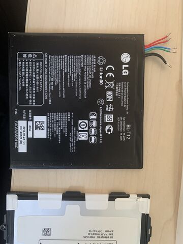

Dr. Szilikát
Mr. V. #85782 üzenetére

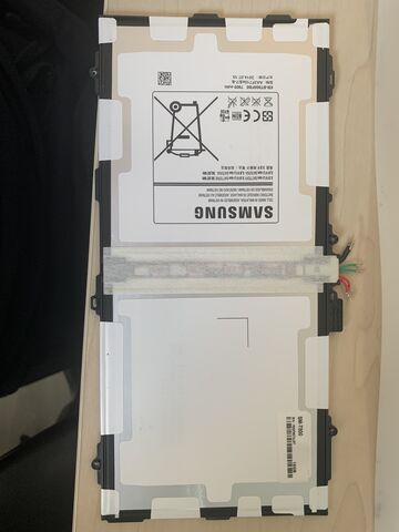

Ha nem hibás BMS, nem kell megkerülni, csak rendesen feltölteni a P+ / P- pontokra forrasztva. Esetleg a fóliát lekaparva, óvatosan forrasztani, hogy ne olvadjon meg a szalag, de ez azért rutint is kíván.
Ez csak szimpla BMS, egyéb kivezetések nélkül, de a lényeg ugyanaz. Töltést én mondjuk rendes CC/CV tápegységgel vagy TP4056 modullal stb. végezném.
Mr. V.
A kivezetésnél szélesebb a fólia, így azalatt van az elektronika, amibe 2 vastag forraszthatatlan érintkező megy a zacskó belsejéből. Arra a 2 érintkezőre kell csipeszes vezetékkel egy 5V max 500mA töltőt csatlakoztatni durván 5-10 percre függően attól, hogy kezdetkor mennyit mértél. Ha 3V felett volt, 5p is elég, alatta 10p, 2V alatt akár 15p is.
Időnként vedd le a töltést és mérd!
3,8V-ig töltsd legalább, hogy mire berakod a készülékbe, még 3,7V legyen benne. 3,6V alatt sok készülék nem kezd el tölteni.Ezzel a bikázással az akku élettartamának nem használsz, de a kívánt mentést ki fogja bírni. Sőt ha csak túlmerült, akár 1 évig is jó lesz még.

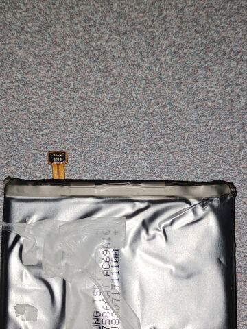

teo77
Kedves Fórum tagok!
Sajnos elromlott a telefonom Type - C csatlakozója. A40-es Samsung. Céges telefonról van szó. Nekem van rajta jócskán mentendő, privát adatom. Szerencsére az adatok nagy százalékdról van backup. A cég nem igen akar a javítására költeni, viszont nekem fontosak az adatok.
Szétszedtem a készüléket, hogy kiszedjem az akkut, hogy egy külső töltővel feltöltsem a backup idejére. Azt tapasztalom, hogy az ebben lévő akku már nem olyan, mint a korábbiak, nem tudom tölteni a külső akkutöltőmmel.Mit javasoltok, hogy tudnám feltölteni?
Előre is köszönöm szépen a segítséget!
"jól értelmezem hogy csak egész ampereket tudok ezzel az összeállítással mérni?"
Nem. Ha a műszer 12.65 mV-ot fog mutatni akkor elméletileg 12.65 A fog folyni az adott vezetékben. Bár én nem vágom, hogy ilyen nagy aramoknál mi értelme van rugózni 10 mA-en teszem azt, nem mindegy, hogy 12.64 vagy 12.66?

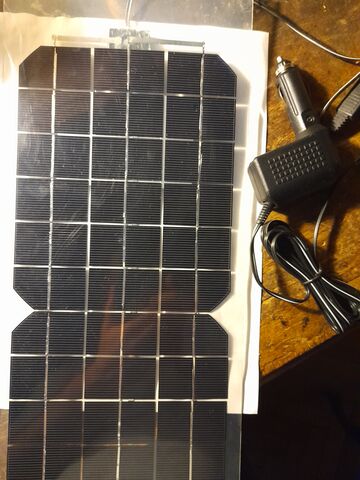

Batman2
Két kapcsolóüzemű tápegységet össze lehet e kötni párhuzamosan a nagyobb áramerő reményében ?
Pl. Két tps5450-es, max. 5A-re képes, fix frekvenciájú kapcsolóüzemű IC-vel felépített táp kimenetét, 8A bemenő áram kezelésére, vagy mindenképpen nézzek valami nagyobb áramot kapcsolni tudó tápot?
Szíveden használnám ezt az ICt, mert egyszerű, igénytelen az alkatrészekre, és valóban képes arra a kimenő áramram amit megadnak az adatlapban.Üdv.

Batman2
tordaitibi #85770 üzenetére
Rendben, mondjuk hogy többféle napelemhez adták ezt a töltő csatlakozót és ebben valóban, egy ólom autó akkuhoz viszonyitott kis teljesítménye miatt nem tettek semmit.

R1 előfeszíti pozitív feszültséggel az NPN T1-et, mire az kinyit és áram folyik aR2 ellenálláson.
T2 emittere és bázisa között van ez az R2 áramfigyelő, beállító ellenállás.
Mivel egy szilícium tranzisztor ebben a módban 0,6voltnál nyit, az ellenállást úgy kell méretezni hogy a kívánt áramnál 0,6V essen rajta..
Pl. 20mA, R=U/I azaz 0,6/0,02=30ohm.
Ha a figyelőellenálláson ezt meghaladja a feszültségesés, a T2 nyit, és elszívja, elvezeti a negatív felé a T1 bázisáramát, miáltal az zárni kzd, így megvan a visszacsatolás és beáll egy stabil egyensúlyi állapot. Ami eléggé független a tápfeszültségtől, és a táp határain belül a terheléstől is. -
And
aujjobba #85766 üzenetére
A T2 dolga annyi, hogy a T1 bázisát mindig azonos potenciálon tartsa. Ha az R2-n eső feszültség a T2 nyitófeszültsége közelébe ér, utóbbi elkezd nyitni és az R1-en keresztül úgy állítja be a T1 bázisfeszültségét (ill. -áramát), hogy az R2-esen - és ezzel a T2 bázisán - ne változzon a feszültségszint. Ha R2 feszültsége állandó, a rajta folyó áram is az lesz, ami pedig közelítőleg a T1 emitteráramával egyenlő, utóbbi pedig (nagy béta paraméter mellett) a T1 kollektoráramával is közelítőleg megegyezik.
A T2 tranzisztort dupla Si-diódával helyettesítve hasonló eredményt kapunk, bár a stabilitás nem lesz olyan jó, mint tranzisztorral: [link]. Persze ez egy tranzisztorral sem precíziós megoldás, de ledáram stabilizálásához teljesen megfelel. -
Batman2
Van egy illyen, kínából régebben vásárolt, 10w-os napelemem, melette a hozzá kapott szivargyújtós töltő csatlakozó
A napelem 18V-os üzemi feszültségű, az gépjármű akku meg rendszerint 12V.
Gondoltam, akkor a csatlakozó nagy házában biztosan egy kis kapcsoló üzemű tápegység van, aminek a kimenője mondjuk 14.4V-os, ha már V-os akku töltésére lenne szánva.
Szétszedtem, csallódtam.
Összesen egy áram visszafolyást gátló dióda, illetve egy üzemet jelző LED van benne az előtét ellenállásával együtt!
Az akkunakk ugyan így sem lesz semmi baja, de éelmezésem szerint így a napelemnek nagy lesz a vesztesége, mert annyira csökken a teljesítménye, ammekkorára beálll az aku-napelem páros feszültsége.
Tehát 12V esetében, a napelem 0.55A-es üzemi áramával számolva, 6,6w lesz a teljesítmény, vagyis 2/3!
De, ha 00,6A-es zárllati árammal számolok, sem sokkall jobb.
A kis kínaiak már kispórolták belőle a tápot.Üdv..

Van itt ez az aramgenerator LED-hez.
Azt erteni velem, hogy a T2 bazisan 0.6V lesz a fesz (mivel az emittere GND-re van kotve), igy R2-n 0.6V/30Ohm = 20 mA fog haladni.
Ezaltal T1 kollektoran is, ergo a LED-en is 20mA nagyjabol.
Azt is latom, hogy az A pontban 2*0.6V=1.2V a feszultseg, mert ugye 0 fole emeli a T2 bazisa plusz a T1 bazisa.Itt a T2 valamifele visszacsatolas, van ennek valami ismert neve?
Valahol mar lattam ezt.
El tudnatok magyarazni hogyan csatol ez vissza?
Marmint a tapfeszt akarhogy emelem, R2-n mindig 20mA fog atmenni, nem?Bocs ha lama kerdes.
tordaitibi #85762 üzenetére
Ja még a nyitófeszt le kell vonni a tápból? Na, ennyire értek hozzá.

A Nest Y /Cool pontja elvileg a fűtéssel ellentétesen kapcsol. Ha egyszerű átkötéssel nem megy és átkonfigurálni sem lehet, akkor talán egy fordítórelét kellene bekötni.
Ha jól látom, a W és Y kimenetek egy 24 V-os relétekercs meghúzatására valók. Egyik fűtőrelét, másik hűtést kapcsoló relét működtet.
Ez csak egy hasonló rajz, itt a vezérelt berendezésben trafó, vagyis AC táp van, a jelölések szabványosak.
Common a közös pont (kazántest elvileg, vagy lehet galvanikusan elválasztott), ehhez képest mértél negatív feszültséget az R ponton?
R a tápfeszültség (szimbolikusan fázisnak mondhatjuk, AC táp esetén).
W itt a fűtőrelére kapcsol tápfeszültséget.Később ugrott be, ha szabványosan AC 24 V megy a termosztátba, amit az egy diódával egyenirányít a saját elektronikája táplálására, akkor a dióda előtt mérhetsz negatív feszültséget, DC állásban.
De AC mérésre kellene állítani a műszert és úgy megnézni.

hofione
Egy teljesen laikus kerdesei kovetkeznek, kerlek e szerint olvassatok, elore is elnezest kerek az esetleges hulyesegekert es a hosszu iromanyert, csak szeretnek mindent vilagosan leirni elsore
Bosch Condens 3000w kazanhoz szeretnek Google Nest Thermostat (G4CVZ - Q4 2020) kotni.
A kazan szerencsere kepes 3 fele termosztat vezerleset is fogadni, 230Vos (a jelenlegi is ilyen ), BUS rendszeru es 24Vos rendszert (ide kototttem a Nestet is).A Nestben ugyan van elem, de elvarja, hogy legyen tartos 24Vos ellatasa is, egyebkent nem csatlakozik a WiFi halozatra, hibat jelez es folyamatosan jelzi is a kijelzon, idorol-idore, hogy hianyzik a konstans tapellatas, szerencsere a kazan ST19-es csatlakozoi kozott van C (common, kozos) lab, igy van konstans tapellatas szamara.
A Nestrol van leiras es a Google Home appban is tokeletesen latszik mit, hova kell kotni, a kazan labairol semmi leirast nem talaltam, de vegul kimertem, az ominozus ST19 csatlakozon
1-es = C (Common, kozos)
2-es = W (Heat, futes)
4-es = R (aram)Ezek alapjan kotottem ossze oket vegul, a Nest igy lett a kazan 24Vos vezerlojere kotve
Az elso meglepo dolog szamomra, hogy a 24V (23.7 igazabol, de gondolom ez nem szamit) az igazabol -24V es hogy a NEST ezt igy is varja el, barmilyen forditott bekotesi probat hibauzenettel es a korabban emlietett, konstans tapellatas hianya uzenettel buntet.
Es most akkor a hibajelenseg
Majdnem minden tokeletesen mukodik, egy gond van, a kazan kapcsolasa pont forditottan tortenik, amikor a Nest Heat modja ki van kapcsolva a kazan elindul, fut megallas nelkul, amint a Heat mod bekapcsol, a kazan leall.
Tehat a Nest forditott logikaval kapcsol, mint amit a kazan elvar.Kimerve, amikor a Nest Heat modja
- ki van kapcsolva az ST19 4-es es 2-es laba kozott -21.7 V merheto
- be van kapcsolva az ST19 4-es es 2-es laba kozott nem merheto feszultseg, 0VHogyan tudom ezt rendbetenni, megforditani?
Elore is koszonom!

Dr. Szilikát #85730 üzenetére
A saját LEDnek ez a kapcsolása.
A LEDekért nem is aggódom, csak az előtét kondiért, hogy esetleg jobban megviseli a módositott trapéz, mint a valós szinusz.
Vagy mindegy neki, csak berreg tőle, de nem károsodik?
A berregés önmagában nem érdekel, a fényerö csökkenés kicsit zavar, de elviselhető.Üdv.

Dr. Szilikát
Batman2 #85726 üzenetére
Az alapáramkört tekintve, noha a soros kapacitív előtét a meredek impulzusokkal szemben alacsony impedanciát képez, de neked a végeredményt kell nézni, hogy az átlagáram mennyi feszültségre tölti a C1 puffert.
Ha kevesebbre, akkor eszerint kisebb az modifikált szinusz átlagértéke, amitől csökken a LED-áram és így tovább fog tartani.

Tudom fárasztó vagyok az ilyen kérdéseimmel:
Több helyen látom hogy kapni "Pancontroll" márkájű műszereket, ismeri valaki a márkát?Továbbá Maxvell-ből találtam 25612 számú lakatfogót br. 20k környékén amilyet kereset, tehát hogy AC és DC áram mérés 200A felett is, hőmérséklet szondát is tud....erről a márkáról van valakinek tapasztalata? Vagy erről a konkrét lakatfogóról?
Tehát hogy multiméterként, pl DIY lítium ups-aksi pakkhoz kimeneti CC-CV rész beállításához is használhatóan pontos?Köszi ha valaki hozzáböffent.

Módosított szinuszos inverterről akarnám a lakás világítását is megoldani, így kipróbáltam saját, gyári LED lámpát és kompakt fénycsövet is az inverterről.
A saját LED lámpa az előtét kondenzátoros, a gyárit nem ismerem.
Mindkettő kicsit zúg a módosított szinuszról és láthatóan gyengébb a fényük mint hálózatról.
A saját LEDesen mértem feszültséget, valóban kevesebb jut a LEDekre.
A kompakt fénycső kb. azonosan világít mindkettőről, de ott ugye egyenirányítással és puffereléssel kezdődik a folyamat, így érzéketlenebb a jelalakra.
A kérdésem az, hogy vajon károsodnak is e a LED lámpák a módosított szinuszról, vagy csak gyengébb a fényük ?Köszi,
Üdv. -

Nem érdemes az akkuban lévő védelmet kiiktatni, szétgányolni, ami eleve áram szempontjából is az akkuhoz illeszkedik pontosan
TP4056 modul kapható védelem nélkül is, de lehet használni az általad linkelt védettet is, csak kihagyva azt a részét. Tehát ilyenkor az OUT pontokra megy a védett akku és ide csatlakozik a terhelés is.
Ha a B +/- pontokra kötsz egy védett akkut, akkor a töltés már két védelmen fog áthaladni, ami nem csak felesleges, de még zavart is okoz, próbáltam egyszer. Elkezdett ki-be kapcsolgatni a végén, megzavarodott. B +/- a védelem nélküli akkuhoz való, amikor a terhelés az OUT pontokra csatlakozik.
A TP4056 teljesen korrekt töltésvezérlő. Gondoskodik arról is, hogy túlmerült akkut előbb kímélő árammal tölt.
Töltés végén pedig, amikor 4,2 V-on tartva 10 %-ra csökken az akku által felvett áram, teljesen leáll a töltés. 1 A áramra konfigurálva ez értelemszerűen 100 mA.
Igaz, hogy 4 Ah kapacitású akku esetén 400 mA lenne elvileg a végérték. Tehát, ha azt mondjuk, hogy ennél tovább töltjük, amikor 100 mA-re esik vissza, akkor hihetnénk azt, hogy többet nyomtunk bele a kelleténél, de gyakorlatilag ez nem vészes. Pláne, ha az akku egyébként is 4,3 vagy 4,35 V végfeszültséget bír, maradhatna nagyon sokáig 4,2 V-on tartva is.

Dr. Szilikát #85715 üzenetére
Azt mondod pl. egy ilyennel tudnam tolteni?
Nagyjabol utananeztem, hogy ezeknek van egy CC majd egy CV toltesi fazisa, es nem illik lebegoben hagyni (floating charge?).
Ezt pl. a fenti modul levezenyli, feltolt majd leall ha kesz?
A kek/zold vezetekeket hagyhatom szabadon?Nagyon gatya minosegu a kep, nem latom van-e valami visszajelzo LED.
Szerinted a B+ es a B- (ahova az akkut kotom) mellett miert van pluszban OUT+ es OUT- is?A Samsung-ot kukazom akkor, gondolom valahol le tudom adni.
Barret001
tordaitibi #85710 üzenetére
Nem egyformán öregednek,lesz ez a kapacitás még a fele is...Ha addig be nem áll a cellazárlat.
Dr. Szilikát
aujjobba #85712 üzenetére
Amelyik túlmerül 2,5 V alá, károsodik általában, minél lejjebb megy, annál jobban. 0 V már 0 akku lesz belőle elvileg. Megnőtt a belső ellenállás és / vagy átvezetése is lehet, ami önmagát meríti.
A másik használható szerintem, ahogy szoktam én is, barkács célokra. Csak egy szokványos 4,2 V-os töltő kell hozzá (TP4056 stb.) 1C töltőáramot legalább bír, akár többet is. Igaz, hogy a felirat szerint 3,8 V névleges, ilyen akkuk 4,35 V-ig tölthetők, úgy több töltést tárol, de ez nem kötelező.
Piros a pozitív, fekete negatív, ezek csak a terhelhetőség miatt vannak duplázva. Van egy termisztorkivezetés, amivel a hőfokot mérik. Ez szándékosan ilyen primitív megoldás már régóta, hogy minél megbízhatóbb legyen és ezt a legtöbb ilyen akku tartalmazza. Multiméterrel a negatívhoz képest mérheted. Ahogy melegíted az akkut, változik az ellenállás. Régebben tudtam azt is, hogy PTC vagy NTC.
4. kivezetés, amikor van, egyvezetékes adatbusz általában, amiből a készülék azonosítót olvashat ki, eredeti gyártmány azonosítása vagy akármi, barkács szempontjából lényegtelen.
Ettől eltekintve az akkuban csak védelmi elektronika van, soha nem szabályoz töltést. Ennek biztonsági oka van, ha elromlana a töltő, vagy zárlatos a készülék, akkor mindig maradjon egy utolsó védelmi lépcső, magában az akkuban.
Védelmi funkciók: túltöltés, túlmerítés, túláram, túlmelegedés (utóbbi függetlenül a kivezetett termisztortól).
Ordas hiba, interneten terjedő "álhír", amikor a túltöltés elleni védelmet töltésszabályzónak hiszik. 4,35 V -os akku védelme például 4,4 V felett szakít meg, ez nem azért van, hogy a töltést szabályozza. Sőt, a CC/ CV töltés sajátossága miatt így nem is lehet annyi töltést bevinni, mert a töltőnek kellene korlátozni 4,35 V-nál és tolni még jó ideig az áramot.
De nem tudja, ha felszalad a feszültség és a védelem megszakít.
A Samsung akkun látszik is,hogy a fólia alatt ott van egy elektronika.Csak annak eltávolítása után tudod felhasználni a cellákat de mint az előttem szóló én is azt javasolnám,hogy inkább engedd el.Notik,tabletek esetében az akku(ház)ban is van elektronika amely az egyes cellák töltéséért felelős és ott van még egy hő szenzor is stb-stb
