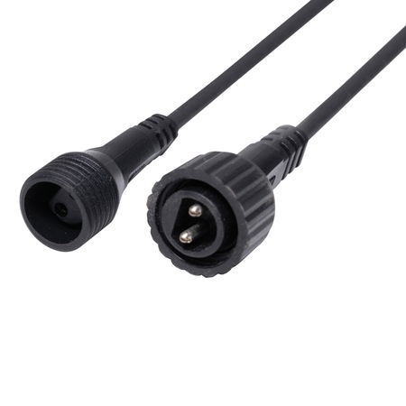

Ilyen csatlakozó (papa-mama) keresek, ami szerelhető. Mi a neve?
