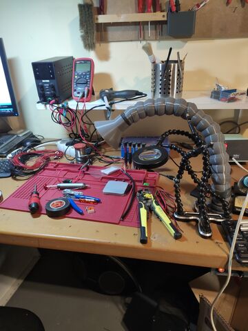

"Kész" lett a füstelszívóm
még a szűrőjét meg kell építenem a motor köré ami egyben kicsit a hangját is elnyomja majd. De már az is haladás hogy nem az arcomba megy a füst. Az az asztali elszívó nekem túl sok helyet foglalt. Van olyanom is. Teljesen 3d nyomtatott az elszívó cső, alul 40es PVC. Mit gondoltok? [kép]
