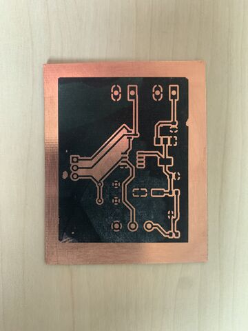

aujjobba
Maratashoz illetve toner-transzferhez vegyszereket hol lehet beszerezni?
Natrium-perszulfat a HESTORE-bol sikerult rendelni, de pl. vaskloridos modszert ha ki szeretnem probalni ahhoz nem talaltam sehol, acetont kerestem gyogyszertarban sikertelenul.Ti milyen megoldast hasznaltok, maszkolas/elohivas/maratas temakorben?
Kiprobaltam a lezernyomtatos transzfert reklamujsagra (fenyes papir), majd vasaloval illetve laminaloval atmozgatni a festeket a nyakra, ez alabbi a laminalos proba eredmenye:Nem tokeletes, bar szerencsere a GNDplane-en lett csak festekhianyos.
Az UV-s megoldast is kiprobalnam, bar az macerasabb, nincsenek eszkozeim se hozza egyelore.
Megeri az UV modszer, minosegben, barmiben? -

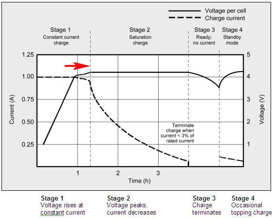

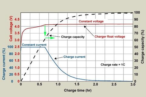

Az akkuból kivehető valós Ah-értéket egy teljes töltés utáni lemerítés (kalibráció) során beméri a BMS-processzor és az I2C buszon keresztül már az olvasható ki, legalábbis a HP-gépem alapján írom, tiéd nem ismerem. Tehát, ahogy kicseréltem a cellákat, utána lemérte a kalibráció során, legközelebb már nagyobb kapacitást jelzett ki a HP Battery program.
Nálad eredetileg volt 3,6 Ah, most 3 Ah, ilyen kapacitáscsökkenés az eredetivel is lehetséges. De attól még a töltőkör nem korrigál sem töltőáramot (CC), sem telítési küszöböt (Temination Charge, nevezzük TC-nek, ld. alsó ábra). Utóbbi lehet a CC-érték 3-5 %-a, de gyári ajánlásban 10 %-ot is láttam már.
Ha 1C töltőáramban gondolkodunk, első esetben 3,6 A, másodiknál 3 A lenne mondjuk a töltőáram (CC) és elvben ezzel együtt a TC-értéket is csökkenteni kellene. De ezzel nem foglalkozik a töltésszabályzó, ami tisztán hardveres megoldású (már csak a biztonságos működés érdekében is), nincs is különösebb jelentősége.
Természetes, hogy 16,8 V-ig kell tölteni, de ennek elérésekor még nincs feltöltve. Itt az ábra szerint (zöld nyíllal jelöltem), ekkor kb. 63 %-ra becsülhető a töltöttség, más források szerint még kevesebb is lehet, vagy kicsit több:
Ezen az ábrán mellesleg megfigyelhető egy olyan eljárás is, amikor 1C áramra vonatkoztatva 3 órás biztonsági időzítést alkalmaznak és csak akkor kapcsol ki teljesen, azaz nincs külön TC küszöbérzékelés.
Ez a bizonyos 16,8 V a töltőkör hardveresen korlátozott feszültsége, ennél feljebb nem szabad mennie, különben beavatkozik az akkuban lévő BMS.
Mivel a feszültség korlátozódik ezen a szinten, az áram elvben attól a ponttól kezd csökkenni, utána már az akkun múlik, mennyi áramot vesz fel, ahogy lassan megszívja magát töltéssel, egyre csökkenő.
Gyakorlatban megfigyelhető bizonyos csökkenés már előtte is (piros nyíl), ez azonban nem szándékolt, csak a CC/CV elektronika így működik. Stabilitási okból a feszültséget egy áramfigyelő ellenállás előtt detektálja a negatív visszacsatolás, így az akkura annyival kevesebb feszültség jut, ami az ellenálláson esik. De a töltődés miatt az áram is esik, így végül beáll a max. feszültségre.

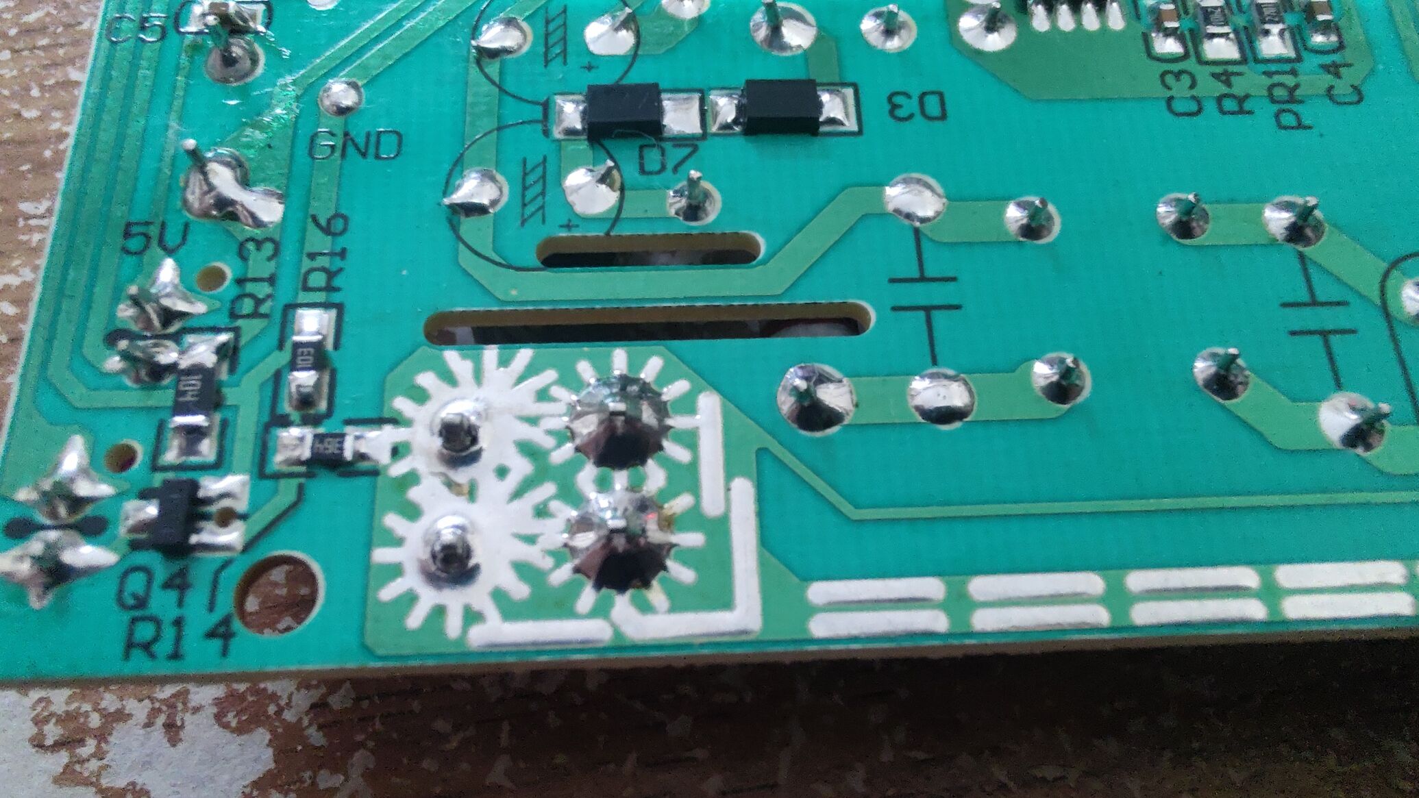

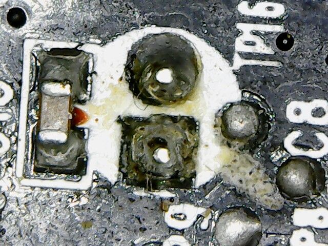

Dr. Szilikát #89553 üzenetére
Hello,
Az alapokat tudom még csak.
Kondenzátorokat, ellenállásokat, biztosítékot kimértem.
Nem találtam más forrasztási problémát, így amikor írtam kiszedtem a dolgokat belőle, és kukáztam.
Van még egy másik konyhai eszköz ami ugyanerre vár.
[kép]
Kb 20 perc után error -al elszáll. Túlmelegedés címen.
Pedig van benne víz rengeteg.
Azt is szét fogom kapni ha lesz időm, hátha találok valamit és meg tudom javítani.
Nincs szívem kidobni, mert drága jószág és tuti javítható lenne.
Itt sajnos nincs semmilyen szervíz, itt mindent kukáznak.
Mivel 20 percig működik, így azt se tudom merre induljak. De hátha lesz egy lötyögő alkatrész -

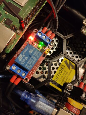

köszi, sikerült végül megoldani, szoftveresen valami nem volt jól beállítva.
Viszont közben találtam egy cikket az ilyen típusú relékről ahol azt írják, hogy maga a relé elbírna 250V/10A-t, az áramköz max 2-3A-t bír el. Én egy 3D nyomtatót kapcsolnék róla, aminek van egy 200W-os tápja, meg egy 500W-os fűtött asztala, tehát az elméleti max fogyasztás az 3A fölött van. (nyilván nem nagyon fordul elő, hogy minden maxon megy, a fűtött asztal is csak felfűtéskor megy 100%-on, szintentartáshoz általában 10-20% között szokott menni)
Van esetleg valakinek tapasztalata hasonló relé modulokkal kapcsolatban? Mennyire biztonságos ilyen használatra? Kerestem másik fajtát, de az összes amit találtam ugyanez a design.

ViZion, demars, köszi a tippeket. Végül sikerült megoldani, kicsit benyúltam csavarhúzóval, megfeszegettem a leszorítót, meg finoman meglapítottam az érvéghüvelyt, így már ráment.
ViZion: Írtad, hogy volt ilyened, mi volt vele a probléma? Nekem konkrétan nem működik
. Az NC (normally-closed) foglalaton soha nem jön áram, a NO (normally-open) meg folyamatosan
Eleve fordítva kellene működnie, de közben meg hiába változtatom a state-t, nem történik semmi. A LEDek alapján jónal kellene lennie (piros LED (power) mindig világít, a zöld (status) akkor világít, amikor kell), váltáskor hallom a kis kattanást is a reléből, de egyébként nem történik semmi.
Így van most bekötve:
Alul NO/COM/NC, NC az input, COM az output.
Felül IN/DC-/DC+, az IN rpi GPIO-ra van kötve, DC-t egy 5V-os tápról kapja (ugyanarról mint a pi). -

lanszelot #89541 üzenetére
Ahol gyantás ónnal megpakolt forrasztásokat látsz, azokat kézzel forrasztották át, a gépi hullámforrasztás után.
Amit elfelejtett átforrasztani a dolgozó, ott is van ón, de csak vékonyan, ahogy a géppel sikerült, így az ki is szakadt, illetve az áramterhelés, hődilatáció már előzőleg meglazította. Pedig a mellette lévőt is megerősítette, de az valahogy kimaradt.
MOSFET zárlat továbbra is gyanús, azokon nem nehéz átfutni multiméterrel, a fül és a lábak között méregetve (középső láb a fülhöz vezet).

lanszelot
Dr. Szilikát #89501 üzenetére
Hello,
No, volt most egy kis időm.

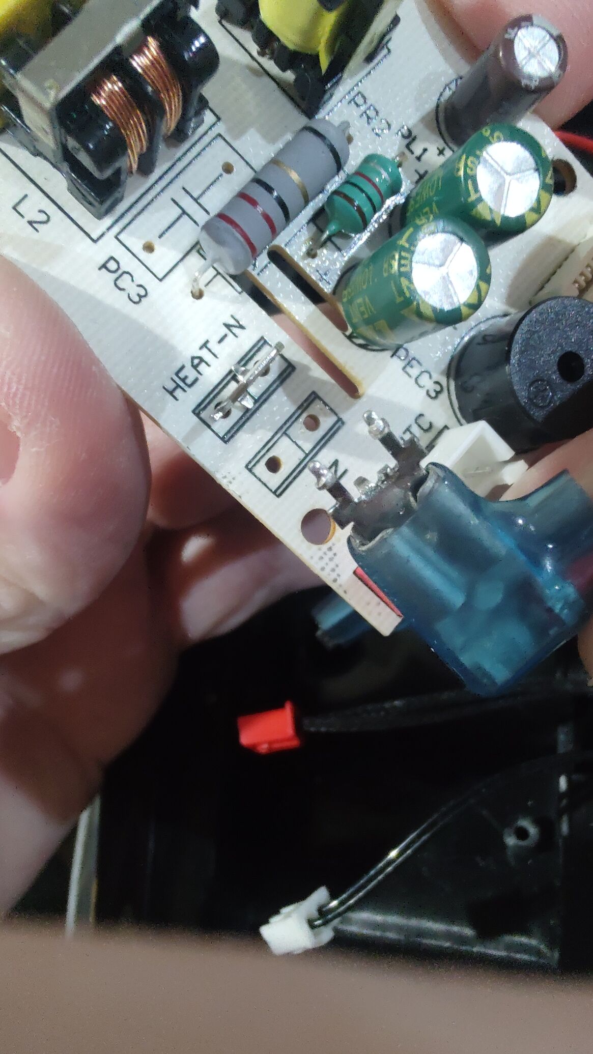

Szét kaptam, kiforrasztottam a kondenzátorokat.
Mindegyik kondenzátor jó.
Fuse (F1) jó.
Eddig terjedt a tudásom, így jó kis szórakozás voltDe találtam egy érdekességet: [kép]
Ez soha se volt beforrasztva. Nem feladta a forrasztás, lehet látni, hogy soha sem érte forrasz anyag [kép] a nyák-ot.
Ez a fűtő szál vezetéke.
Nem ez okozta a hibát, mert beforrasztottam, és semmi.
Lehet valahol valami más sincs rendesen beforrasztva és az adta meg magát. (Nem valószínű)
De utána néztem és a visszajelzésekben íratták mások, hogy 1 év es ugyanez a hiba van náluk is.
Kiszedem az elektronikát és kukaNagyon szépen köszönöm a segítséget mindenkinek

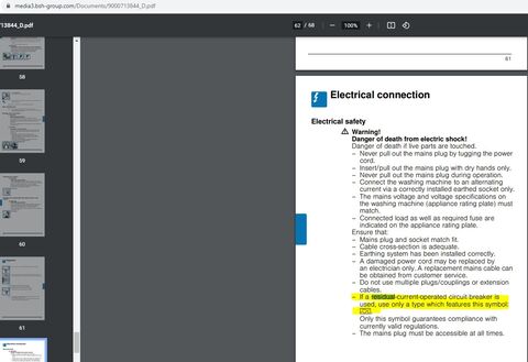

Egy apró kérdésben szeretném a véleményeteket kérni. Alapvetően elgondolkodtam kicsit az "AC" és "A" típusú áramvédő kapcsolók különbségén (miután találtam egy ilyen talán szélsőséges helyzetet bemutató videót) és, hogy egy átlag háztartásban (villamosautó-töltő és napelem nélkül) mennyire lehet gond abból az AC típus használatából. Az "AC" típus nem igazán képes félszinuszos terheléseknél jelezni, illetve DC szivárgóáram még amúgy normális szinuszos terhelések mellett is blokkolhatja a leoldását, ha jól értem.
Ez a félszinuszos terhelés gyakorlatilag viszont nincs manapság a háztartásban nem? Max a legalsópolcosabb kínai mobiltöltők világában, de amúgy minden kapcsitápos eszközben híd egyenírányító van manapság felteszem az egész kapcsolás legelején... szóval nem nagyon van háztartási eszköz ami csak a szinusz felét terhelné... talán még olyan hibaállapot sem nagyon lehet, hogy csak a felét terhelné egy kütyü?
Akkor már inkább a DC szivárgóáram lehet necces, mert ha jól gondolom a mai tápegységek szűrő részeinek természetes velejárója egy bizonyos szintig (valami szabvány 3.5mA-t emlegethet...) talán nem? Persze elkerülhetetlen a DC szivárgás gondolom amúgy is, de talán szűrés nélkül alacsonyabb lehetne, így az aljább termék kissé furcsa módon lehet, hogy alacsonyabb szivárgóáramú, mint a jobb minőségű tápegység?
Gondolom ha egy tápegységben hiba miatt ez a szivárgóáram elszabadulna, akkor úgyis felszállna a füst azonnal, szóval olyan nemigen lehet, hogy huzamosabb ideig jelentősen nagyobb szivárgóárama van, úgy, hogy erről nem tud a felhasználó.Szóval ha kellően sok kapcsitápos kütyü kapcsolódik egy olyan körre, amit egy AC-s fí relé véd, akkor az összeadódó DC szivárgóáramok leronthatják a kapcsolási hatásfokát nem?

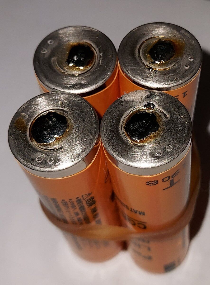

Dr. Szilikát #89538 üzenetére

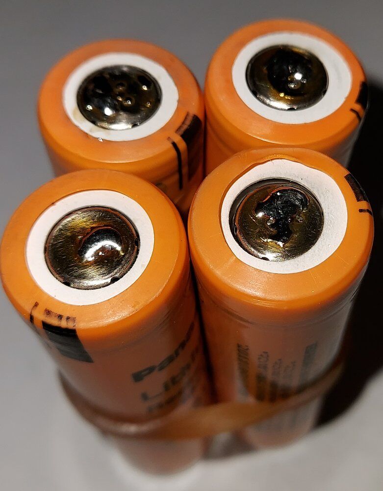

Megpróbálkoztam a forrasztással a döglött cellákon.
Felcsiszoltam 600-as vászonnal, kapott kis TK83-at.
Nagyjából 3-3mp forrasztást kapott.
Ilyen lett: [kép] , [kép]
A pozitív fele nem túl szép, de arról macerásabb leszedni a ponthegesztés maradványait, azért olyan fura kicsit. Viszont mindegyik jól tart, nem sikerül felszednem a forrasztást.Ez így vállalható szerinted új cella esetében?

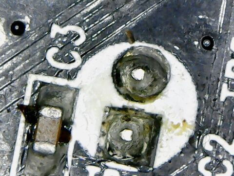

Van egy ilyen kiforrasztóm: [link]
Illetve ilyen anyagom: [link] , [link]Ezzel a kiforrasztóval szoktam az olyan dolgokat forrasztani, amelyek nem túl aprók, de gyorsan elviszik a hőt egy pákától.
Például pcb-be forrasztós lemez érintkezőket elem/akku foglalatnak.
Ez szerinted itt is használható lenne? -

#68216320
tordaitibi #89376 üzenetére
Lett most pár 18650 cellám.
Mivel ponthegesztőm nincs, gondolkodom a forrasztáson. Viszont olyat olvasni, hogy sokat ront a cella kapacitásán a meleg.
Persze 1-2mp talán nem, de vajon megfutja-e annyi idő alatt a forraszanyag?
Illetve ezután jön még egy melegítés a vezetékek forrasztásához.
Cellák közötti vezeték és a balansz vezetéke.
Szóval, nem merek nekiállni#89534 Dr. Szilikát:

A BMS nem töltő, hanem többfunkciós védelem, például a töltő meghibásodása esetére is, ha az túl akarná tölteni, 4,25 V felett lekapcsol.
Véd túlmerítés ellen, általában 2,5 V alatt megszakít. De egy ilyen LED-lámpa 3 V alatt már egyre kevésbé világít, így nehéz lenne túlmeríteni. Mivel nem lesznek soros cellák, aszimmetrikus töltés-merülés sem probléma.
Véd túláram ellen, noha főleg nagyobb teljesítményű lámpáknál a modulon eső feszültség, melegedés, veszteség miatt nem szeretik. 700 mA nem sok ilyen szempontból, úgyhogy ez egyéni belátás kérdése is, valaki milyen kockázatot vállal, valamiért cserébe.

Ezt a relé modult szeretném használni 220V kapcsolásához (kb 6-700w a max fogyasztás). Az lenne a kérdésem, hogy mekkora a max vezeték, ami ebbe belemegy érvéghüvellyel? 0,75mm², 0,5mm² érvéghüvelyt sehogy sem bírom beleszorítani.
[kép] [kép]Esetleg ebbe simán toljam bele a vezetéket? Vagy van olyan saru, ami ehhez való?

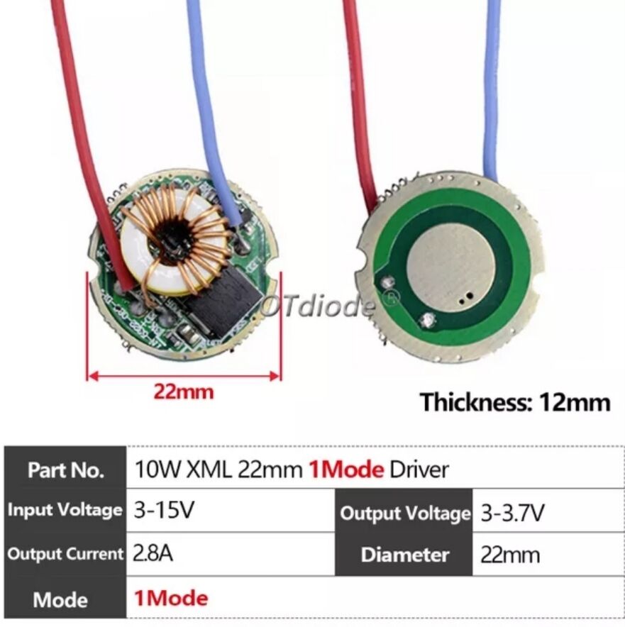

Ez nem így működik, az a driver 2,8 A áramot kényszerít a LED-re, ha van miből. Ha például fel van töltve 4,2 V-ra, akkor van tartalék, a LED-en addig emeli a feszültséget, amíg beáll 2,8 A áramra. Ha lemerül, már nem lesz miből.
0,1 V esik nagyjából a driveren, amikor teljes vezetésbe kapcsol. Illetve van még egy kis értékű áramfigyelő ellenállás, azon is esik valami.

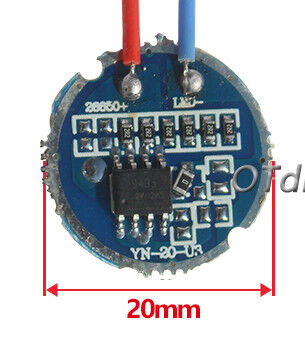

johniee
Dr. Szilikát #89517 üzenetére
De ha csak 800mA-t venne fel a LED, akkor is használhatom ezt? Nem lesz belőle probléma?

Dr. Szilikát
johniee #89514 üzenetére
Ha úgy érzed a melegedés, illetve fényerő alapján, hogy neked 700 mA megfelelne, akkor lehet azt is választani. Ha jobban ki akarod hajtani, akkor nagyobbat, aminek lehet kockázata is, attól függően, hogy mire tervezték a hűtést.
5-módú driver, ha elég gyorsan kapcsolgatod, fényerőt vált 3 fokozatban és villogni is tud általában. Ez viszont zavaró is lehet, ha néha akaratlanul is módot vált, megint léptetni kell tovább. 1 módú csak be-ki, gondolom.
Alábbi modul csak ellenállásokkal állítja be a kívánt áramot, ami nem valami jó megoldás, az áram folyamatosan csökken, ahogy merül. Az IC csak PWM kapcsoló, illetve logikai meghajtó szerepet játszik, így tudja csökkenteni a fényerőt, illetve villogtatni. Max. fényen direktbe kapcsol, PWM nélkül.
Van pár, ilyen elven működő zseblámpám, gyakorlatilag lehet éppen használni, de lehetne jobb is:
AMC7135 a másik linken nem látszik, de ki van hagyva a helye, olyat küldenek, ahogy választod. Ez például 4 x 350 mA:
Tölteni egy XL4015 CC / CV modullal is lehet például, ami elvben 5 A-os, de úgy már nagyon melegszik, kevesebbre célszerű állítani. Meg egy tápegység is kell hozzá, téglatáp stb.

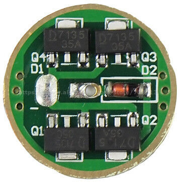

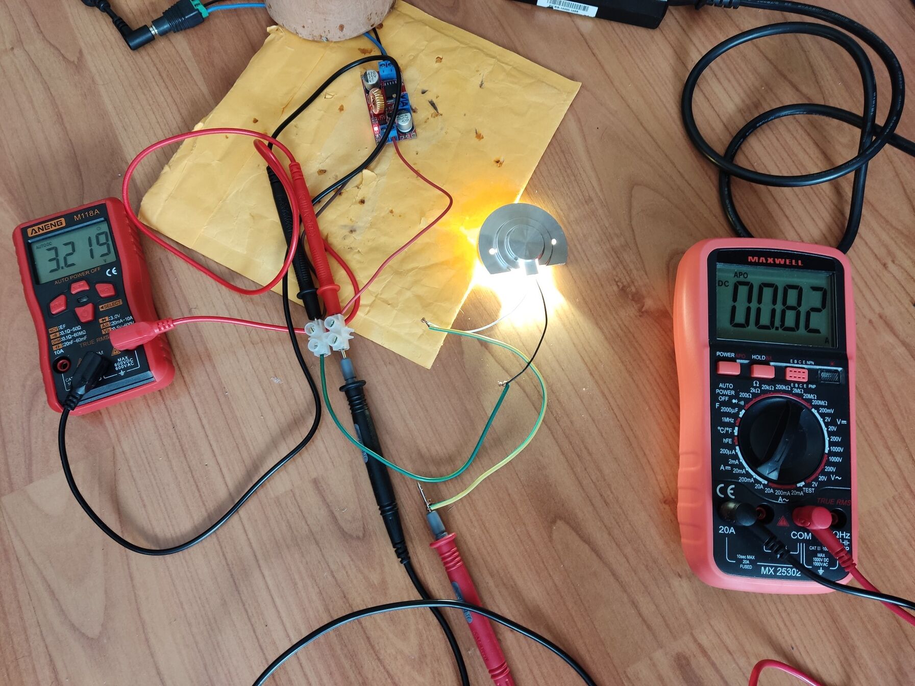

johniee
Dr. Szilikát #89508 üzenetére
igen, arra gondoltam, hogy párhuzamosan kötnék 18650 cellákat, 4-et vagy akár 6db is befér a régi helyére
Tehát most az is lenne a kérdésem, hogy oldjam meg a cellák töltését, hogy lenne a legjobb?
Ez lett a próba/mérés eredménye:
3,1V körül kb 0,5 Ampert vesz fel
3,2V-tól feljebb nem is engedi a CC CV konverter a feszt neki, ekkor eléri a max fényerejét a LED 0,82A körülaz egész gyári hűtőborda érezhetően forró lett!
Ebből ahányat párhuzamosítanak, annyiszor 350 mA áramot tol a LED-re:
https://vi.aliexpress.com/item/32806189975.html
Akkor ebből az AMC7135 modulból elég lenne a LED-hez 3db, jól számolom az Amper alapján?Vagy ha jobbat akarok
Jobb hatásfokhoz kapcsolóüzemű driver szükséges, amit zseblámpákhoz forgalmaznak, alábbiak közül a tekercsekről ismerhető fel:
https://vi.aliexpress.com/w/wholesale-flashlight-driver.html
Ez az eladó [link] már sokat eladott belőle, de nekem akkor ezek alapján melyik lenne a megfelelő választás? a 3 közül valamelyik amin tekercs van?
A több mód a világítás fokozataira utal? -

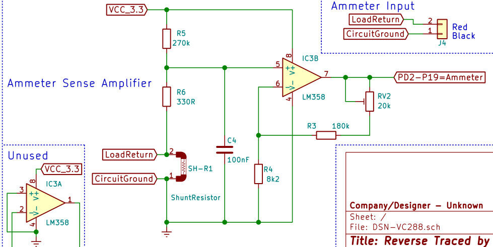

Dr. Szilikát
Dr. Szilikát #89510 üzenetére

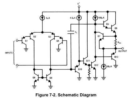

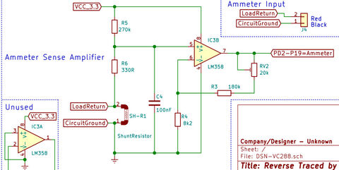

az LM358 kimenete mit bír
...bemenet akart lenni.
Dr. Szilikát
A söntön eső feszültséget egy LM358 noninvert módban erősíti, azaz GND-hez képest pozitív feszültséget, pozitív irányba emel a kimeneten és csak ezt képes feldolgozni az A/D konverter.
Fordított esetben a kimenet a GND-szint alá igyekezne, ami nem lehetséges, mivel itt nincs ennél negatívabb táp.
Hogy az LM358 kimenete mit bír, adatlap szerint - 0,3 V, ha jól látom. De a söntön, az előírt áramon nem sok feszültség esik, miután ez a lényege, hogy minél kevesebbet vegyen el a mérendő áramkörből.
https://www.tehnari.ru/attachments/f170/424325d1533876163-dsn-vc288-v2.pdf
Ez az LM358 belseje, noha csak egyszerűsített séma, de itt a bázisfeszültség negatív iránya okozhatna gondot, ezek szerint - 300 mV alatt. De fentebb még a 330 ohm ellenállás is biztosít bizonyos védelmet a bemeneti túláram ellen, így még az azon eső feszültség is hozzáadható.
Van egy ilyen műszerem:Az a kérdésem, hogy ha az árammérő két vastag vezetéket fordítva kötöm be, mi fog történni?
- tönkremegy?
- nem megy tönkre, de nem mér semmit?
- nem megy tönkre, és méri az átfolyó áramot? (Előjelnek nem látok helyet a kijelzőn, tehát ennek látom a legkisebb esélyét)Erre egyszerűen nem találok adatot/tesztet, kipróbálni meg nem szeretném, mert csak egy van belőle
Dr. Szilikát
johniee #89507 üzenetére
több 1S szingli 18650 akksival
Ilyeneket én nem tudok értelmezni. Cellák soros, párhuzamos és vegyes kapcsolását értem.
Ha párhuzamosan kötöd, akkor nem szükséges BMS, mert a LED amúgy sem világít már 2,5 V-ról, így nem tudod túlmeríteni. Vannak ilyen lineáris, disszipatív meghajtók, mint az AMC7135, ami az áramot stabilizálja 350 mA értéken, a különbözeti teljesítményt elfűti. Jobb, mint az ellenállás, amivel egyszerűbb zseblámpákban találkozni lehet, mivel ez legalább igyekszik követni az akku merülését és csökkenő feszültségen kompenzál, már amíg van tartalék.
Külön téma a soros cellák esete (8,4 V max.), ezek kisebb áram mellett biztosítanak azonos teljesítményt és a két cella együtt szintén dupla energiát tárol. Viszont túlmerülés ellen BMS-védelem szükséges, mert egyik cellát sem szabad 2,5 V alá engedni.

Dr. Szilikát
johniee #89505 üzenetére
Labortápról is áramgenerátorosan kell meghajtani, azaz max. 1,5 A, de veheted lejjebb is. Elvileg feljebb is, de az nem túl előnyös az élettartamra, illetve nem tudom, a hűtés nálad mennyire van méretezve:
DC forward current ‑ High Efficacy mA 2000
https://pt.mouser.com/datasheet/2/723/XLampXPG2-2327214.pdf
A feszültség lehet 3 V felett, miután azt a LED határolja magának, az adott áramon.
Akkuról is hasonlóan, de itt többféle lehetőség van. Lehet két cella sorosan, amihez BMS is szükséges, majd azt lekonvertálni egy áramgenerátoros driverrel, CC / CV modullal stb.
Szimpla, illetve párhuzamos celláknál a túl kevés feszültségtartalék jelent problémát, noha arra is vannak megfelelő driverek, lineáris vagy kapcsolóüzemű is.

johniee
Dr. Szilikát #87648 üzenetére
Korábban már írtam róla:
Próbáltam 8V-tal tölteni, ahogy gyárilag rá írva vagyon,
ezt az elvileg "VARTA" reflektor-zseblámpát,
amit töltő nélkül, illetve rossz akksival (2V alá merült) kaptam.
https://favourlight.com/products/industrial-light/details/ps80c1n001/
https://hu.mouser.com/new/cree/cree-xlampXPG2/
Elszállt a működtető füsta gyári NYÁKon megégtek az SMD alkatrészek
Hogy próbálhatnám ki biztonságosan a LEDet, hogy működik-e rendesen?
A kis Labortápomról meghajtani 2-3V-tal? vagy több fesz kell neki?
Szeretném megcsinálni 18650 cellákkal (ez is kérdés, hogy milyen BMS kellene)
,hogy használni lehessen[link] #88623Donki Hóte kolléga már írta, hogy
"6 V-os akku esetén a 3 W-os LED-en 0,5 A áram folyik, vagyis olyan kisfeszültségű diódát keress, ami gond nélkül elvisel 0,6 - 0,8 A áramot.
Tehát pl. egy tök közönséges 1N4001 dióda teljesen meg fog felelni a próbálgatáshoz."
