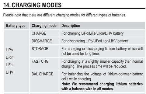

Dr. Szilikát
t72killer #88288 üzenetére
Ha csak ajánlott, akkor nem engedi inaktiválni?
A BMS arról gondoskodik, hogy káros eltolódás esetén megszakítja a töltést vagy kisütést, de balanszírozni nem feltétlenül képes. Ahhoz szükség van például kisütő-ellenállásokra is, amit rákapcsolgatna, túltöltődés esetén. Ez ritkábban van beépítve az akkuba. Csak fotón láttam olyan laptopakkut, belülről.
Bár mintha rémlene, hogy LiFePo akkunál gyakoribb, cella sajátosságai miatt.
Segítség! (
), megérkezett a szép új 12.8V-os LiFePO4 akksim, a Voltcraft B6 töltő viszont balanszerért visít. Hogy tudnám ezt az olthatatlan vágyát kikapcsolni
? Az akkuban van BMS és természetesen semmiféle balanszer kimenete nincs. Esetleg ráteszem ólmos programra?
Kieg: a töltő ajánl "charging" és "balanced charging" opciókat, de a sima töltésnél ugyanúgy hisztizik a balanszer kapcsolatért

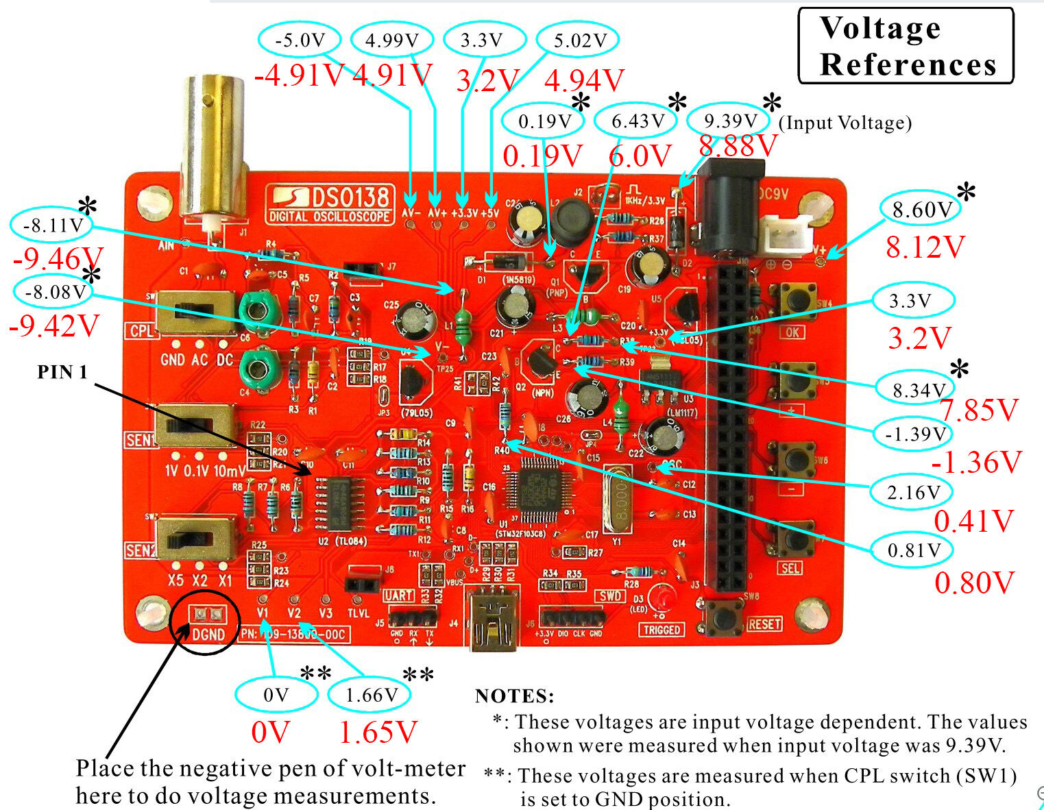

Hello,
Össze raktam ezt az oszcilloszkópot, de nem jól működik.
Kijelző van, csík is van, de furán működik.
Smd alkatrészek rajta voltak, azokat nem én forrasztottam.
JP3 és JP4 -esen egy egy smd izé van /gondolom ellenállás/. Az is ott volt.
Levettem a kijelzőt és kimértem mindent.
Pirossal az enyémek vannak.
3 érték van ami nagyon eltér.
Volna valakinek valami ötlete hol lehet a hiba? -

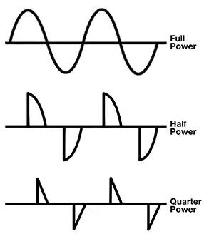

Dr. Szilikát
ViZion #88223 üzenetére
A triac kapcsolóüzemben működik, csak ez a szinuszt hasítja. Sajátossága, egy ponton "gyújtjuk", utána már nem tudna kikapcsolni, ha nem következne egy nullátmenet, ami ezt megoldja. Ezért nem is tud DC-t megszakítani.
Problémája, hogy egy kis feszültség bekapcsolt állapotban is esik rajta, emiatt főleg nagy áramon eléggé melegszik.

Mint korábban említettem, hasonló relés trükköt triacnál is lehet alkalmazni, a Krups automata kávégépekben van ilyen megoldás.
Egy kis SMD triac 1400 W fűtést indít, de csak a nullátmenetes startról gondoskodik, amit a processzor vezérel. Utána rögtön átköti egy relével is, így a triac (már) nem melegszik. Ráadásul így a relé sem ég be, sokáig eltart.
Dr. Szilikát
ViZion #88214 üzenetére
Triac fázishasító, ami késleltetve fut fel 100 %-ra. Az a kis fémlemez (hűtés) nem túl bizalomgerjesztő, noha a kommentek szerint 2200 W-os gépet elbír.
Ennél módszeresen igyekeznek titkolni a működési elvét a villanyszerelők elől, de azért csak elszólja magát véletlenül a PDF:
Integriertes Bypass-Relais, kein einfacher NTC
Tehát NTC lágyindító, amit késleltetve átköt egy relé. Így üzem közben mintha ott sem lenne. Ilyeneket láttam egyébként Aliexpressen is, olcsó panelok / modulok képében.
