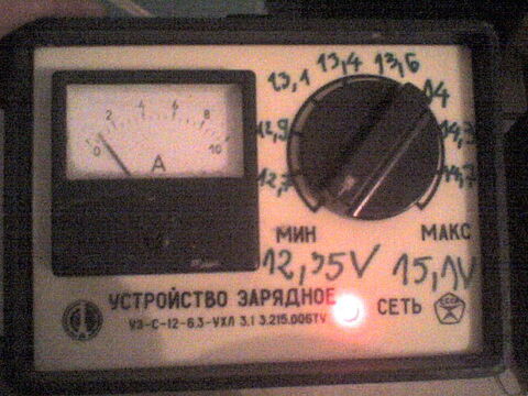

Találtam a sufni felső polcán egy nagyon régi, eléggé poros orosz akku töltőt. A burkolat hiányzik, talán a polc másik részének meg lesz az is.
Belül ami látszik, trafó (nem is túl nagy), 4 db dióda, lednek egy ellenállás, kimenetnél egy nagy ellenállás (az is lehet, hogy kondenzátor), műszer (10A ig mér), egy forgókapcsoló.
A kapcsolóval a töltőáramot lehet változtatni? A kapcsoló kivezetéseire a trafó szekunder kivezetései csatlakoznak.
Fotót holnap készítek. Hogy működnek ezek a régi töltők?Találtam netes képet: hobbielektronika oldalon írnak róla, elolvasom. Enyémen nincsenek a feszültségek felírva. Gyári az eleje.

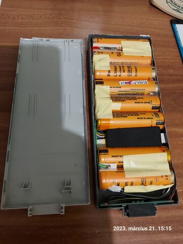

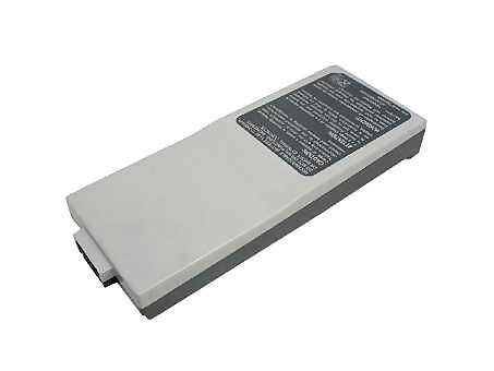

fatpingvin #89373 üzenetére
Na, szétkaptam teljesen. Igazából teljesen egyszerű.
Van 4db vékony vezeték a balansznak és 2db a gnd/+ vonalaknak.Annyi, hogy a gnd ágban soban van egy szerintem termosztát-szerű dolog. Olyan melegre bont, hidegre zár bimetál cucc lehet. Ez van a fenti képen közvetlenül a csatlakozó mögött, a ragasztó alatt.
Illetve a pozitív ágban van egy biztosíték (sefuse) ami működőképes.
Aztán van egy a csatlakozópanelről közvetlenül két cella közé bevitt hőszenzor amit gondolom a laptop valahogy használ.
Szóval amolyan egyszerű 4-es bms szerintem.
tordaitibi:
Akkor az a véleményed, hogy csináljak 8x2000mAh pakkot, ugyanígy 2-2-2-2 cellát párba fogva?
Mi van, ha csinálok 4x3500mAh pakkot? Nem lenne olcsóbb?
Ponthegesztőm nincs, talán jó volna forrfüles megoldást választanom, igaz? -
#68216320 #89372 üzenetére
Ez egy 4S pakk, és mivel a 18650 vonalon nemrég, pár éve sikerült 3600mAh cellakapacitást elérni, ez ugye az őskövület gépbe 20 évvel ezelútt 1800mAh lehetett, emiatt a 2P4S kötés.
Tegyél be helyettük bármilyet, 2000mAh vagy akármit, ezekbe még nincs intelligens felügyelet ami méri a bevitt-kivett töltésmennyiséget. Legfeljebb dupla lesz a töltési idő. Cserébe hosszabb üzemidő. -

#68216320 #89367 üzenetére
Nem számítottam ilyen jó eredményre.
Az egyik sarkán maradt csak rajta a ragasztás, amit az alsó csatlakozó miatt nem tudtam kalapáccsal megütni, hanem arra nyitottam fel a burkolatot.
Annyival megtoldottam a dolgot, hogy nem közvetlen ütöttem a müanyagot, hanem egy söröspohár alátétet tartottam oda. Ahhoz elég vastag volt, hogy a kalapács ne sértse fel a műanyagot, de annyira vékony, hogy ne nyelje el a lendületi energiát.Szóval, ez a fagyasztásos módszer bevált.
A belseje meglepett mondjuk, 14.8V/3600mAh esetén 4db akkura voltam felkészülve.
Ha jól látom kettessével vannak párhuzamosra összefogva és úgy van 4db sorban.
Mi a következő lépés?
Kivenni és felrajzolni magamnak a balanszokat, hogy melyik hova megy?
És miért látszik két elektronika? (Bár a csatlakozónál talán csak egy panel van kivezetésekkel) -

ez tulajdonképpen variáció ugyanarra a témára, fagyasztó után ez is ugyanolyan hatékony tud lenni.

Illetve még egy, bár erre kevesebbeknek adottak a feltételek, én satuban szoktam szétszedni, szépen óvatosan minden irányból körbeforgatva megnyomkodom, a ragasztással párhuzamosan is közvetlenül mellette, csak az egyik felét összenyomva, ettől általában szétpattan, és elválasztható a két oldal. Ha nincs satu, talán megteszi egy papagájfogó vagy egy franciakulcs is.

Van tippetek hogyan tudnám szétbontani ezt a nagyon régi laptop aksit roncsolás nélkül?
Ez egy retro laptopom akkuja, de teljesen halott.
A típusa "4cgr18650hg2" - 14.8V/3600mAh.
A feszültségból és a típusszámból arra következtetek, hogy 4db 18650/3600mAh cella van benne.
Arra gondoltam, hogy kicserélném őket. Vicces lenne akkuról használni egy Pentium3 laptopot
Általában az összepattintott műanyagokat gitár pengetővel szoktam szétbontani, de ez nem jön szét. Talán ragasztva is van? -

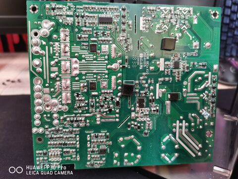

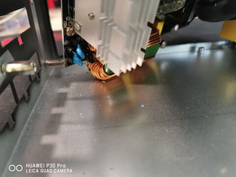

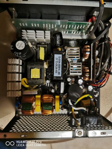

"Az eset után10 Percel is vissza tért a lámpa villogás mikor a táp már nem volt a hálózat része."
Ha jól értem, a villogás a táp nélkül is előfordult.
Ezen kívül, ha feltesszük, hogy a táp hibás, akkor sem szabadna a lámpának villogni.
Ez csak akkor lehetséges, ha a konnektor és a lámpa közös ágában valahol van egy
kontakthibás kötés. Ettől persze még a táp is lehet hibás. -

Az a fajta hálózati kapcsoló is lehet hajlamos belső szikrázásra, sötétben talán még szemre is kiviláglana belőle a réseken a fény.
Kézzel piszkálva is érzékenységet mutathat. Ki kellene kötni, próbára. A panelra menő hálózati csatlakozó is ellenőrizendő, kontakthiba, beégés szempontjából.
De a lakás lámpáinak sem kellene nagyon érzékenyen reagálni ilyenre. Kisebb berántás előfordulhat még hibátlan hálózaton is.

carl18 #89330 üzenetére
Szerintem valahol van egy rossz, kontakthibás kötés a hálózatban.
Erre utal, hogy a lámpa is villog, valamint az, hogy a táp terhelése nélkül is
előfordul a jelenség. Érdemes megnézetni a kötéseket, nem csak a fázisokét,
hanem a nulláéit is.
Ha van kéznél elektromos hősugárzó, vagy fűtőtest, azzal esetleg elő lehet
hozni a sercegést és akkor be lehet határolni a hang forrását. -
carl18
Üdv
Gondoltam ide írok hátha itt hamarabb kapok választ.
Szóval van egy gépem és benne egy táp Cooler Master MWE Gold 550 wattos tápom van...
Tegnap 6 órát ma 3 órát ment hibátlanul minden működik.Viszont ha a tápot le áramtalanitom aztán ha a kondik üresek újra áram alá helyezem elég ilyesztő elektromos sercegés jön a táp irányából.
Ezt kíséri meg hogy a mennyezeti lámpa is sercegéssel szinkronban bevillog.
Sajnos néha menet közbe is serceg a 6 órás működés alatt volt egy 10 másodperces sercegés.
Mai sercegés már nagyon hangos volt egy másik táp kábelal ki Próbáltam ezt ajánlották Ph-n
Sajnos a mai sercegés sokkal hangosabb volt és a lámpa is elég komolyan meg Halványult.
A rádió is fura zajt adott ki a udvaron.Villanyszerelő volt kedden körül nézett meg nézte a dobozokat és a fali aljzatot de nem talált hibát.
Ilyenkor mire érdemes gyanakodni?
A táp lehet kontakt hibás vagy a ház vezetékei a falba rosszak?
Jövőheten megy szakemberhez a táp találtam embert aki meg nézzi nekem. Már teljesen tanácstalan vagyok.Tápot szét szedtem pár napja bele néztem látni - e rajta valami hibát de így nem tűnt hibásnak.
