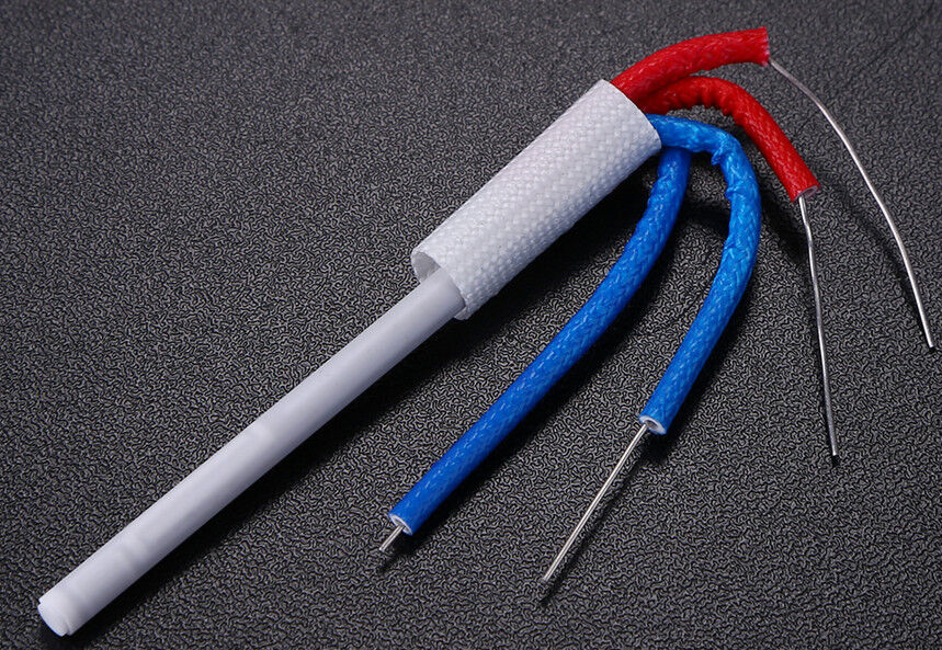

lanszelot #91375 üzenetére
Csak erre is vonatkozik, hogy nem közömbös a termisztor értéke, amihez méretezve van a hőfokszabályzó elektronika. Most hirtelen már arra sem emlékszem, NTC vagy PTC.
Azért is szokták a fűtőbetéteknél sorolni, hogy mely típusokkal kompatibilis.
A fűtőbetét PTC keramikus, annál a feszültség meghatározott értékű. -

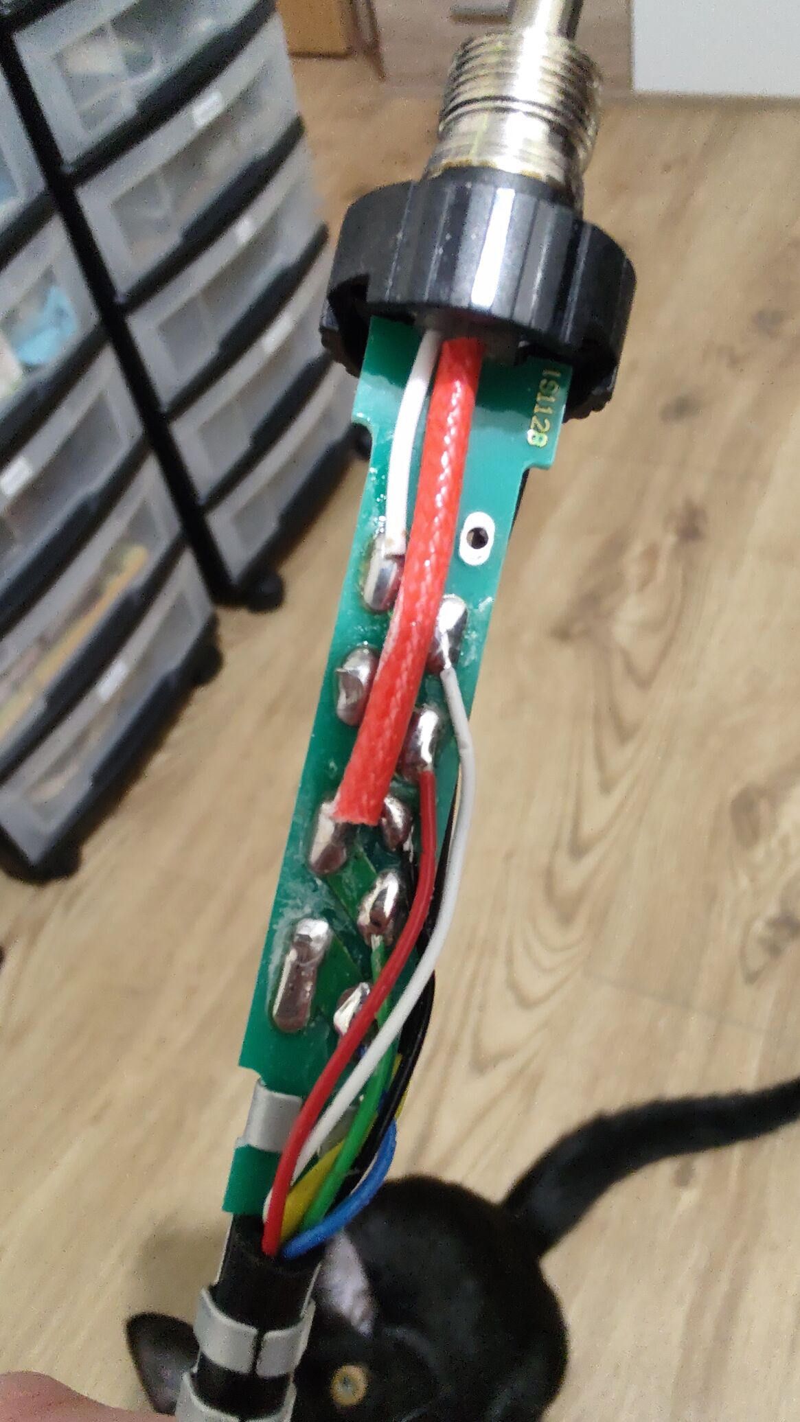

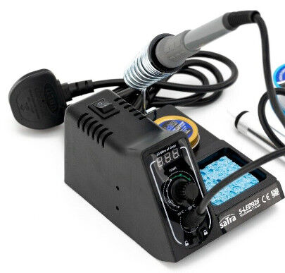

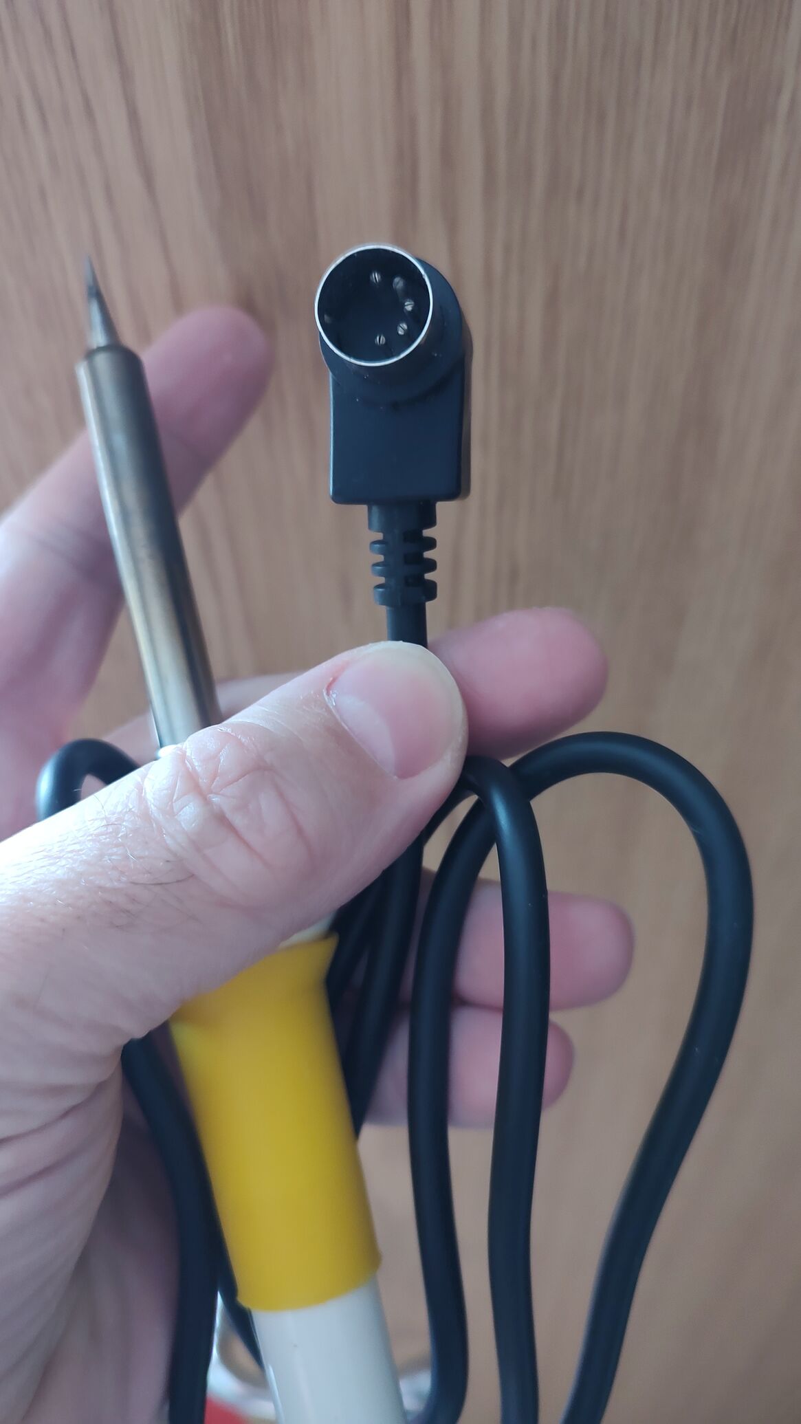

lanszelot
Dr. Szilikát #91374 üzenetére
Félre értettél.
A teljes pákát cserélném az sma050 -ben.
Alapból cserélhető.
Ez az eredeti páka: [link]
Leírásban ott van, hogy 24V -os.
Illetve maga az állomás is nagy és nehéz, tehát van benne trafó.
Ebbe nem tudok páka hegyet venni itt sehol.
Ezért megvenném ezt bele: [link]
Mert ebbe tudok venni, sőtt van is jó pár páka hegyem.
És ez is 24V -os. Illetve ugyanaz az 5 pin-es dugós. -

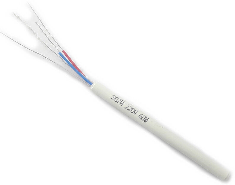

lanszelot
Dr. Szilikát #91359 üzenetére
Először is köszönöm szépen a választ.
Ezt észre se vettem. A hakko 907 ebay-en 24V.
Az utángyártott 907 amazonon 220V.
Ha haza megyek megnézem mit rejt a belső. -
Dr. Szilikát
lanszelot #91356 üzenetére
HAKKO 907 széria 24 V-os fűtőbetéttel operál az infók szerint.
Viszont ezek a "keskeny" formátumú állomások trafót nem tartalmaznak, mert nem is férne bele a kialakításba (de nem volt ilyenem, amúgy nem ismerem):
Ezért szokott lenni ezeknél 230 (220) V-os fűtés, triac szabályzóval, ami hőfokot nem stabilizál, csak teljesítményt szabályoz.
Noha ez nem lenne kizáró körülmény, vannak 230 V-os pákák is, ami tartalmaz hőfokméréshez szükséges termisztort, 4 kivezetéses fűtőbetét formájában, nyélbe épített elektronikával.
Mellesleg az már nem teljesíti a trafós biztonsági leválasztás követelményét, hiszen a fűtőbetétben ott a 230 V hálózat. Nem véletlen a fix pákabekötés sem, így nem csapja meg az embert a csatlakozónál.
Tehát ezt sem ártana tisztázni, mi van a felső szerkezetben, mit csinál a kijelző, csak timer vagy mi akar ez lenni pontosan, milyen betét van benne, hány kivezetéssel?

lanszelot
lanszelot #91311 üzenetére
Arra gondoltam még, hogy ha kicserélném a teljes pálka részt.
Pl erre: [link]
Ez az én állomásom, csak mas márkanév van ráírva. Enyémre Holife van irva. De minden ugyanaz: [link]
Az enyémnek nincs cserélhető 5 pines dugalja.
De tehetnék rá, és bármikor cserélhetném.
Viszont nem tudom működne-e.
Levágom a mostanit, az állomásra teszek egy 5 pines aljzatot, és kész.
Vagy ez nem így működik? -

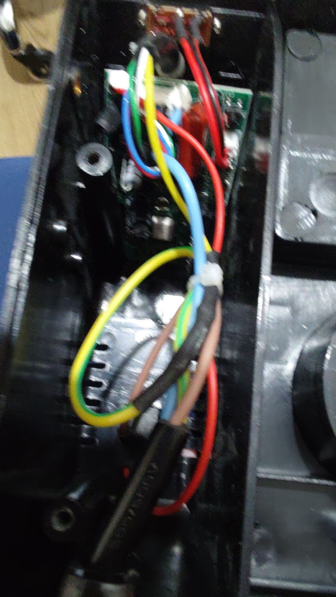

demars
tordaitibi #91322 üzenetére

csabyka666 #91319 üzenetére
Nem vágom még, légyszi pontosíts.
2-3V mérhető a fázis-nulla között.
Hogyan, mikor, terhelve, terhelés nélkül?
Ráakasztasz egy 60W próbalámpát az elfüstölt cucc helyére és így mérsz 2-3 voltot?
Vagy üresbe, terhelés nélkül? -

lanszelot
Dr. Szilikát #91315 üzenetére
Nagyon szépen köszönöm a válaszokat mindenkinek.
Ezek szerint kuka. -
kisi
soldering iron heating element néven
Merrefele vagy? van egy felesleges állomásom, amt nem használok...
Jelképes összegért (1 sör, csoki, stb, vihető..)
60 wattos, ilyen, mint ez.. -

lanszelot
Hello,
Eltört a forrasztó állomásom izéje.
[kép]
Ez kuka, vagy cserélhető?
Ha cserélhető hogy keressek rá uk amazonon? -
demars
tordaitibi #91303 üzenetére
Hol tudok ilyet rendelni?
Megpróbálom kicserélni, elvileg ma hozzámkerül a panel, majd teszek fel képet (képet mutattak nekem is, eléggé szétment ez a switch) -

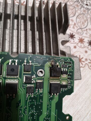

demars

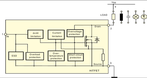

BTS133 ez egyszerű kapcsolóként működik?
( kamion világítás vezérlő panelen kiégett egy ilyen alkatrész).
