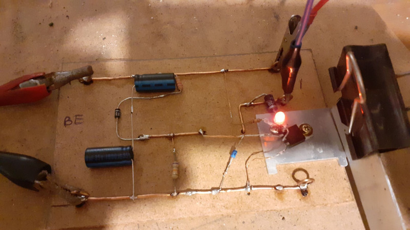

Egy jabo etetőhajó akkuját szeretném tölteni 12V autó akkuról.
8,4V töltési feszültséget írnak.
Egyszerű zenerrel ez megoldható? -
Igen, pl. így.

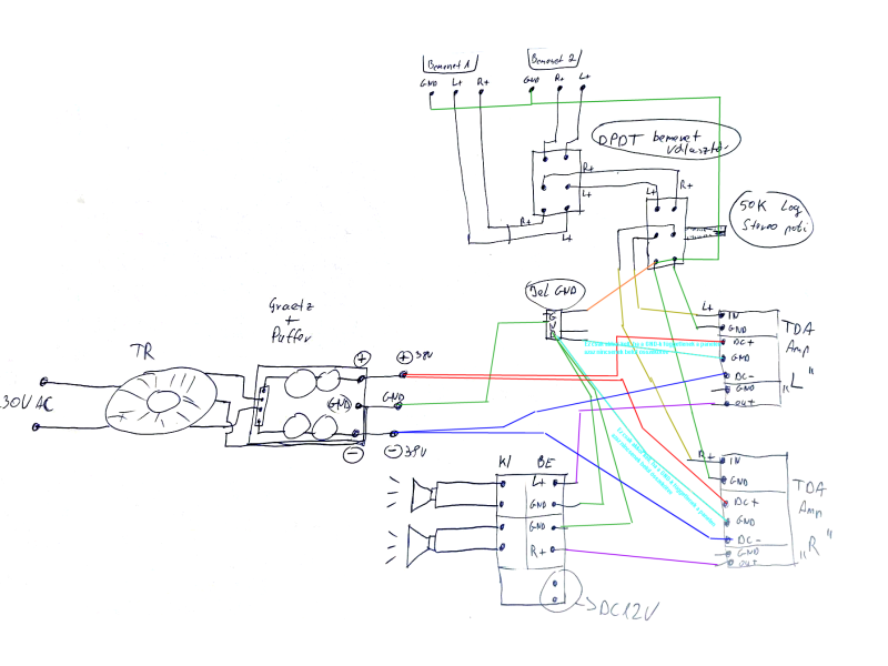

ekkold
demars #92659 üzenetére
Ez esetben a világoskék GND-ket nem kell bekötni (rá is írtam a rajzra) mert földhurok keletkezne. Viszont még így sem lesz teljesen ideális a bekötés, de azért valószínűleg nem lesz vele gond. A panelről lehagyták a kimeneti gerjedésgátló RC tagot (az adatlapi rajzon szerepel 2,7Ω - 100nF) [link] Ha ezt bekötöd a kimenetre (ha nélküle esetleg gerjed), akkor a 100nF felőli oldalát a csillagpontba kell földelni.
A bemeneti jelvezetékekhez használhatsz árnyékolt kábelt (esetleg csavart érpárat).

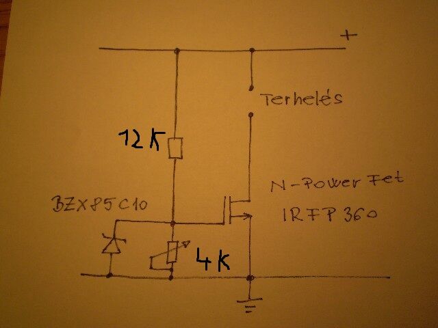

Barret001 #92655 üzenetére
Egy eleg pontatlan feszultsegfuggo terheleskapcsolo. A potival lehet beallitani, hogy mekkora fesznel kapcsoljon be. A potit 0-ra is lehet allitani, igy az is lehet, hogy sosem kapcsol be. A tranyo valahol 2V es 4V kozott kezd nyitni, igy legrosszabb esetben maximum 16V -ra lehet allitani a kapcsolasi pontot, de lehet, hogy csak 8V-ig lehet, ha olyan peldanyt fogsz ki a FET-bol.
demars
ekkold #92657 üzenetére
0 ohm van közöttük (nyákon is látszik, hogy ezek össze vannak kötve.) Innen rendeltem, van nyák terv fent.
TDA7294 -
ekkold
demars #92653 üzenetére
Ez azért nehéz ügy mert a végfokpanelen 3db GND csatlakozás van (a rajzod szerint). Jó lenne felderíteni, hogy ezek egymással össze vannak-e kötve a panelen. Mert ha mindegyik be lesz kötve akkor létrejöhet földhurok.
Tehát mérd le kikapcsolt állapotban pl. ohm mérővel, hogy a TDA panelek GND kivezetései között mennyi az ellenállás. Vagy akár kövesd le a panelen, hogy vannak ezek a GND-k bekötve. Utána tovább tudunk lépni (megírom, vagy akár belerajzolom a Te rajzodba, hogy mit hová köss be).Milyen TDA van a panelen? Írj pontos típust, az is segíthet.

demars
ekkold #92503 üzenetére
Készítettem skicc rajzot, remélem látszik a lényeg.
Szóval a jel GND -ket(bemenet1, bemenet2, stereo potméter, TDA IC jel GND) egy pontba húztam.
A táp GND pontját is össze kell kötnöm ezzel a ponttal? A táp az csak a két végfok IC -hez megy.Ha esetleg nem egyértelmű a kérdés, vagy valami nem látszódik a képen, átrajzolom.
A végfokok tápját nem rajzoltam be, az egyértelmű szerintem. A GND a kérdésem.Köszönöm!

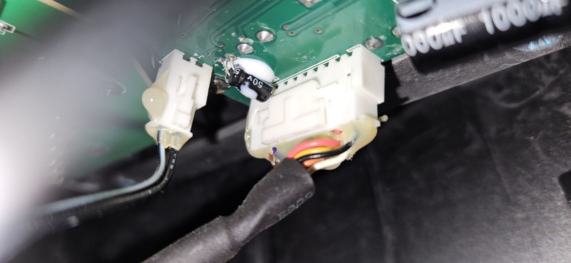

q13579

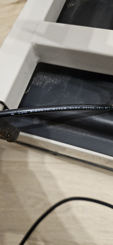

Kaptunk egy futópadot, azonban csak úgy tudtuk felhozni emeletre, hogy elvágtuk a kábelét és szétszedtük két részbe...
Ostoba módon nem gondoltam rá, hogy ez egy adatkábel és nem sima táp.
A kábelről képet mellékelte, illetve, hogy milyen csatlakozási módja van a pad alaplapjával.
Lehet-e ezt a kábelt valamilyen módon újra összekötni? Forrasztással, valami gyári toldóval stb?
(Az újrahúzással sem leszek bentebb, mert szemmel láthatóan ez a kábel helyben lett megfejelve, tehát az egyetlen járható út a toldás).
Köszönöm a segítséget!

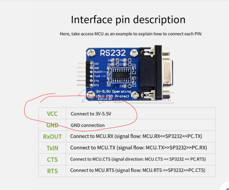

Nem kérdeztem, mert eddig azt hittem valami mikrokontrollerről van szó, és azokon szokott lenni több pont is, ahonnan meg tudod táplálni, de látom itt csak 1 van, ehhez valóban Y kábel kell.
Usb-ttl miért nem jöhet számításba?
5V-tal ne próbálkozz, a konverter ugyan bírni fogja, de a GPS modul megsülhet tőle. Az 5V-ból viszont lehet 3,3V-ot csinálni regulátorral vagy konverterrel! -
janos666
Szűkebben nézve inkább az a kérdés, hogy magát a TTL konvertert is etetni kell-e a VCC PIN-en 3.3V tápárammal, vagy csak a modult.
Azért nem egyértelmű, mert a TTL konverter egy összefűzött szalagkábellel érkezett. Vagyis ha az adapternek és modulnak is kell kívülről tápáramot adni, akkor extra kábel mókolás szükséges (nem elég nyitva hagyni az adapter VCC PIN-t és csak a modul 3V3 PIN-re drótozni máshonnan tápáramot, hanem inikább az adapter VCC PIN-re érdemes ráforrasztani egyet, vagy szétvágni a VCC kábelt és összekötni egy tápkábellel). Csak nem igazán értek a soros portokhoz, ezért kérdeztem (mert mi van, ha a TTL adapter mégis elkezd áramot vezetni valamelyik RS-232 PIN-be, ha így teszek...? ne legyen ebből kár...).
Hiába emléksztem még halványan a soros portos modemek korszakra, ez a 2023-as önmagam látatlanban úgy gondolta, hogy COM header -> RS-232 adapter -> TTL adpter -> modul és már kész is vagyok. Csak épp nem történt semmi.
Akkor néztem meg frissen, hogy az RS-232 portban nincs is VCC/VDC/stb PIN, tehát az USB-vel ellentétben ez nem szolgáltat tápáramot.Nem lesz egyszerű dolog, mert csak SATA<->MOLEX adaptereim vannak itthon, amiket szét tudok vágni, de azokban nincs 3.3V kivezetés. Lehet, hogy egy külön 220V->3.3V adapter lenne egyszerűbb megoldás, de olyan sincs itthon, amit szétszedhetek (és pont nemrég "takarítottak ki" egy rakás ~12V adaptert a gép mellől, és helyeztem át PC SATA csatira a dzsungel helyett).
Vajon a modul mennyire lenne "boldog", ha 3.3V helyett 5.0V-ről tetném egy USB portból?
janos666 #92611 üzenetére
Szia! A panelen lévő felirat tényleg erre enged következtetni, és úgy is szokott működni, de az oldalon a leírás elég egyértelmű:
Tehát igen, a rajta lévő chipet neked kell megtáplálni kívülről.Olyankor gondolom, hogy a modulon lévő GND-t is a táphoz és ne ehhez az adapterhez drótozzam...?
Minden GND-t össze kell kötni minden eszközön.
janos666
Ha bedugok egy ilyen RS-232 <-> TTL adaptert egy soros portba, akkor kéne látnom feszültséget a VCC és GND PIN-ek közt? Mikor kitaláltam a dolgot, akkor azt hittem, hogy ott kapok majd 3.3V tápáramot, ami a modulnak kell. De ezek szerint akkor azt kívülről kell szolgáltatnom (pl. egy SATA tápcsatiról kivezetve)? Olyankor gondolom, hogy a modulon lévő GND-t is a táphoz és ne ehhez az adapterhez drótozzam...?
Azt a 3.3V kábelt ráforraszthatom az adapter VCC PIN-re? -

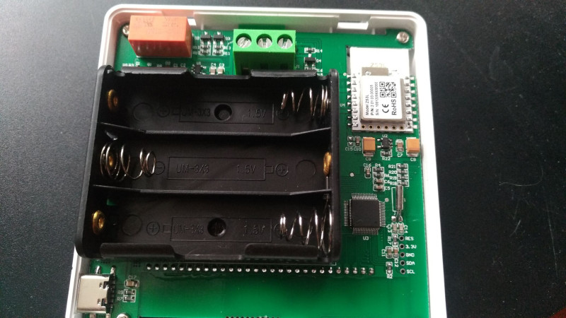

Szia! Ha nem olvasásvédett a mikrokontroller (mert az is előfordulhat), és sikerül valahogy lementeni róla a firmware-t, akkor sem igazán tudsz belenyúlni, mert gépi kódban lesz az egész. Ha vissza is tudod alakítani mondjuk assembly kódra, a program módosítása akkor sem lesz túl egyszerű feladat. Eredeti forráskódot nem tudsz szerezni hozzá?
tupacamaru
Nem biztos hogy ide passzol a kérdés, legfeljebb átirányítotok máshová.
A tuya-s cuccokból le lehet tölteni a programot és módosítás után visszatenni? Adott egy Zigbee-s termosztát és 1 fok a kapcsolási értéke. Az app-ban 0,5 fokonként lehet állítani a hőmérsékletet, lehet vajon a programjában módosítani hogy ott is 0,5 fok legyen a kapcsolási érték? A kijelzőjén a tized fokokat is mutatja. Így néz ki belülről:
