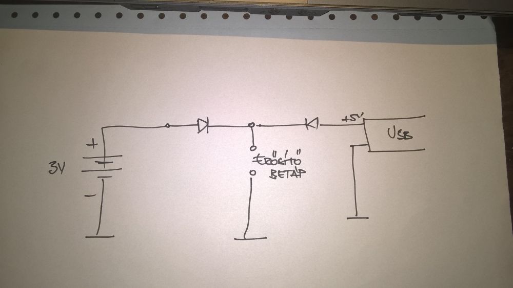

Itten hírdetnek mobiltöltőt.
A leírása szerint a töltési ideje kb. 5-6 óra, 5V -ról(USB) töltődik és Teljesítmény: 8800 mAh. Ezek szerint egy szabványos USB kimenetet simán haza kéne vágnia. Vagy az a 8800 mAh lenne kacsa?
Szerintem csirkefogászat van a dologban. Mi a véleményetek? -

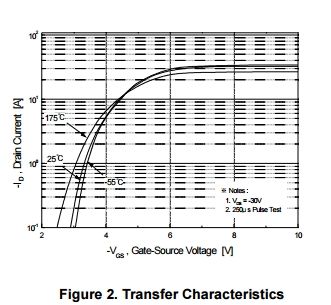

...mit érdemes tenni, hogy kisebb melegedés, kisebb csatorna ellenállás legyen, párhuzamosítani két kisebbet teljesítményűt, vagy választani egy nagyobb teljesítményűt, ...
Mindkét megoldás elfogadható.
FET esetében a gate feszültség növelésével csökken a csatorna ellenállás folyamatosan végig, vagy csak az átvitt áramerő növekszik ?
Mindkét esetben NEM. Szemléltetésnek egy példa jelleggörbe:
Batman2
P-csatornás FET esetében (ahol kisebb a választék) mit érdemes tenni, hogy kisebb melegedés, kisebb csatorna ellenállás legyen, párhuzamosítani két kisebbet teljesítményűt, vagy választani egy nagyobb teljesítményűt, aminek rendszerint a csatorna ellenállása is kisebb vezető állapotban ?
Az adott kapcsolás miatt csak P-csatornás jöhet szóba.FET esetében a gate feszültség növelésével csökken a csatorna ellenállás folyamatosan végig, csak egy értékig, mondjuk 10V-ig, vagy csak az átvitt áramerő növekszik ?

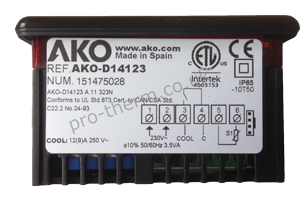

Triac van benne, kapcsolóüzem, jó hatásfok, de azért ez is melegszik, főleg nagy áramon. Amikor rákerestem a típusra, írtak tönkrement példányokról is.
A hullámzó indulás lehet az áramkör sajátossága vagy a betáp gyengesége, instabil hálózat, túl hosszú, nagy ellenállású vezeték is okozhatja például.

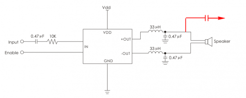

Oké, de akkor hogyan lesz kimenet, ha Így meg tudják oldani, hogy bedugáskor lekapcsolja a BT felől érkező jelet és átvált vonalbemenetre. ?
(#50073) Kernel
Akkor inkább csak kimenet lehet, vagy ahogy írtam csak Mono csatlakozás.
Elsőnél könnyen megoldaható ez a kondenzátorozás.Köszönöm

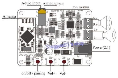

Kernel
darvinya #50062 üzenetére
A harmadikról is lehet találni bekötést, csak más eladónál:
Ilyen hídba kötött, szimmetrikus kimenetekre nem tudsz fejhallgatót kötni 1:1-ben, legfeljebb kondenzátorral leválasztva a fejhallgató bal-jobb vezetékét, így a harmadik mehetne a GND-re.
A hídkapcsolás viszont az alacsony tápfeszültség miatt szükséges, anélkül csak kisebb teljesítményt lehetne elérni.

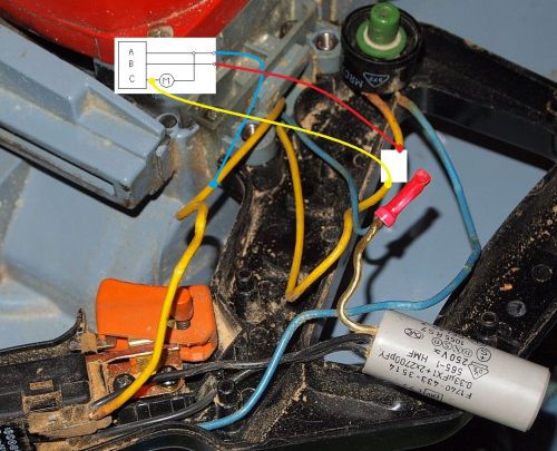

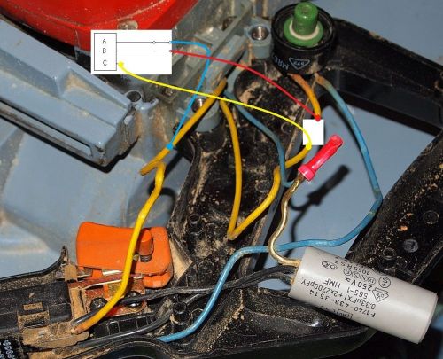

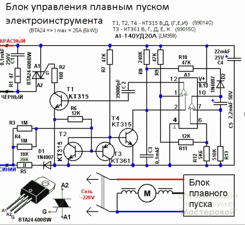

Kernel
Csodálkoztam is, hogy a zavarszűrőnek nem láttam a harmadik (test) kivezetését, holott a felirata szerint nem egy szimpla kondenzátor. A piros folt is gyanús volt, de így már érthető.
Zavarszűrő marad változatlanul, és a motor kék vezetéke is, ami a test, tehát arra semmiképp sem szabad kötni fázist vagy nullát. 2 db sárga vezeték a motor tápja.
Elvileg így, vagyis a nyomógomb után kell beiktatni:
Vagy pontosabban így, hogy ne legyen két párhuzamos motor is a képen:
A felső kép szemléletesebb, de nyilván összesen csak egy motor van az áramkörben.
bim
Kernel #50060 üzenetére
A zavarszűrőbe megy
Ezek szerint beköthetem úgy hogy A és C pont a lágyindítón megy a motor felé menő sárga és kék vezetékre (ez megy a hővédelem nyomógombjára) És az "A" pontot még bekötöm a kapcsolóba? "B" pontra meg megy a kapcsoló másik fele?
A nyomógombra mindegy hogy az "A"-t vagy a "C"-t kötöm be? Esetleg a nyomógomb elé kellene kötni?
Zavarszűrő így ahogy van maradhat? -

Ezek közül melyik lenne jobb, vonal bemenet, fülhallgató használathoz, max. 10W-os hangszóró?
[link1 PAM8403+OPAMP5532]
[link 2 TPA6112]
[link 3 ennél van-e vonal bemenet?]Nekem első tetszik a legjobban, de nem tudom fülhallgató kimenetet miként kellene.
Gondolom nem közvetlenül kellene a mostani kimenetre.?Köszönöm

Üdv urak!
Szerváltam a körfűrészemhez egy gyári 2200W-os flexben volt lágyindítót de nem tudom beépíthetem e és ha igen akkor hová köthetem.
A körfűrészen van motorvédelem és egy fehér hengervalami (nem értek hozzá)
A gép szétszedve
a lágyindítóSzeretném ha a motorvédelem megmaradna, illetve a fehér henger kell e és a motorból kijövő 3 ér közül melyik kettőre kell kötni az indítót?
Válaszaitokat előre is köszönöm. -

darvinya
Ennél PAM8403-nál 3mm piros LED-et köthetek a elko lábaira, mint üzem visszajelző?
Vagy mindenképpen ellenállást is kötsek elé? -

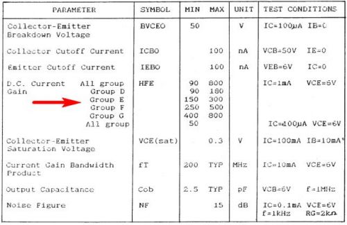

Béta áramerősítési tényező, de ez változó, multiméterrel is lehet mérni, válogatni:
Végfok működésében fülre észre sem veszed egyébként a különbséget. A nyílthurkú (visszacsatolás nélküli) erősítést befolyásolja, de ez nem a tényleges erősítés, mert azt a negatív visszacsatolás állítja be.
Csak elvileg minél nagyobb a nyílthurkú erősítés (amit a negatív visszacsatolás lényegében visszakorlátoz), annál kisebb lesz a harmonikus torzítás, tehát ez egyfajta "belső tartalék" a körben.
Kernel
2SC2603 általános NPN tranzisztor 50V / 200mA, valami hasonló BC-t lehet találni.
Fejből most a BC637, BC639 jut eszembe, ennél egyezik a bekötés is (középen a kollektor), de áramban többet bír, bétában viszont kevesebb.
Vagy például a BC337 bétára több, de ennél középen van a bázis, tekergetni kell a lábait.

Adott egy sony deck amiben eldurrant egy két dolog. Leginkább a tranzisztorokkal vagyok meglőve.
Honnan tudnék ilyen típust beszerezni: 2SC2603-EF
Esetleg lehet ennek vmi helyettesítője? -

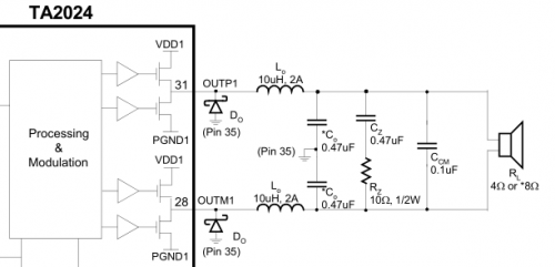

kjani18 #50026 üzenetére
Lehet valószínűleg azt is, amellett, hogy igénytelen, kétes minőségű megoldás. Egy másik D-osztályú erősítőnél magam is teszteltem, amikor ment a vita a topikban, hogy állítólag nem lehet, nekem simán működött:
Ezt a képet már akkor is azért csináltam, mert jól szemlélteti, hogy itt oldalanként 2 db végfok van hídba kötve.
Mivel ez így földfüggetlen kimenetet képez, ha tovább akarjuk erősíteni, csak az egyik végfok kimenetére kell rácsatlakozni, azt kondenzátorral leválasztani:
Szükség szerint osztóval, illetve potméterrel csökkenteni a szintet, hogy ne vezérelje túl a bemenetet, illetve az osztás ilyenkor jótékony hatású, mert a végfokzajokat is leosztja. Hasznos jel pedig van bőven, így javul a jel/zaj viszony.
Másik pont értelemszerűen a GND. Mivel a két kimenet ellenfázisban dolgozik, bal-jobb oldalon ugyanazt a fázist kell választani továbberősítésre.
Elvileg okozhatna problémát a kimeneten lévő maradék kapcsolófrekvencia, ami aluláteresztő RC-szűrővel is kezelhető, vagy leszűrődik egyébként is, a további alkatrészeken, kábelkapacitáson. A fenti végfoknál zavart nem tapasztaltam.
Szükség esetén még némi műterhelés is szóba jöhet, de nem fontos 4-8 ohmmal leterhelni, lehet nagyobb érték is.

Itt is látszik egyébként, hogy a spanyol gyártó miért nevezi COOL-nak a kapcsoló paramétereit, az rejtély:
http://www.pro-therm.co.uk/akod14123.html
De az kiderül a rajzokból, hogy a 3. (COOL) pontot a hálózati hidegpontra, vagyis nullára köti. C pedig lehet a contact rövidítése.

junhum
Egy pasztőrözőt készítünk és a mágneskapcsolót egy AKO d14123 val kapcsonám de nem akar összejönni! Valaki használt már?
Átprogramoztam fűtésre, lehet is hallani hogy maga a termosz kapcsolgat de a 230as kimenetén nem jön semmi! Létezik hogy van biztosíték még a kimenetén? -

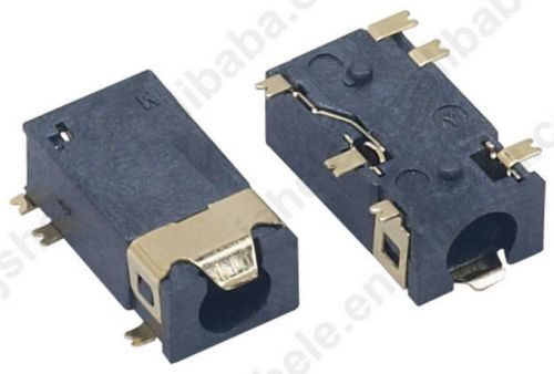

darvinya
Ez[link] most jack aljzatja is Mono?

Kernel #49987 üzenetére
Köszönöm a válaszokat mindenkinek.
Konkrétan egy ilyen gépről volna szó (csak ilusztráció): link
Mint látszik az eredeti akku 60mAh volt benne. Majd megmérem az áramfelvételt, de ha kell az óra IC típusa, akkor ezen a képen látható: link
