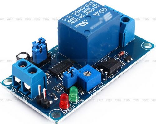

Sziasztok a segítségeteket kérném: szükségem lenne egy olyan időkapcsolóra ami ha a bemeneten feszültséget kap akkor az jelenjen meg a kimenetén, 2-5 perc ideig nekem tökéletes lenne, aztán kapcsolja le a kimenetet. Fontos, hogy utána ne legyen nagy az áramfelvétele mert autóba akarom beszerelni, a riasztó élesedésekor kapná meg a tápfeszültséget és nem lenne túl praktikus ha reggelre lemerülne az akku.
Ezt nézegettem de nem vagyok biztos benne, hogy ez alkalmas a feladatra. Köszönöm.

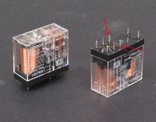

PHM
orion1025 #51844 üzenetére
A 3-3 láb kiosztása a következő:
A középső a közös, a relé széle felé eső a munkaérintkező,
míg a relé közepe felé eső a nyugvó érintkező.
A munkaérintkező akkor van rövidzárban, ha áramot kap a tekercs,
a nyugvó pedig pont fordítva, azaz árammentes tekercsnél.
Ha csak a munkaérintkezők kellenek, a fölösleges lábakat akár
le is vághatod, bár én inkább fúrnék nekik 1-1 lyukat a nyákra. -
orion1025
Üdvözlet elektronikások!
Sokszor tudtatok segíteni, remélem most is így lesz. Rendeltem relét, 6 lábút, de kaptam helyette 8 végtaggal rendelkezőt. Egyéb paramétereit tekintve jó, a láb raszterek is tökéletesek, fizikai méreteiben is passzol, csak az a két nyúlvány zavar be, ami nem tudom mihez tartozik, illetve mi történne, ha eltávolítanám őket:
A rajta szereplő ábra szerint, a mellette lévő két lábbal van sorosan, ahogy a mellékelt képen is látszik.

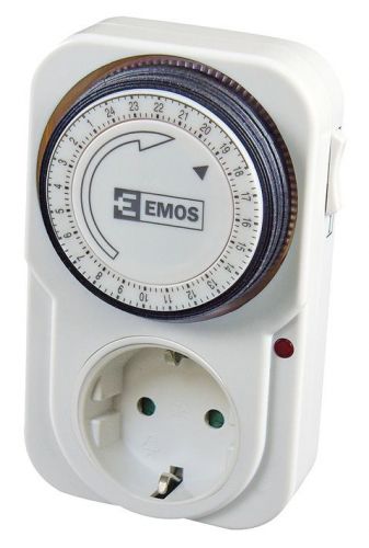

t72killer #51824 üzenetére
Timer van sokféle, korábbi hozzászólásomban is például:
http://prohardver.hu/tema/hobby_elektronika/hsz_51640-51640.html
Egyébként a konnektorost is értelemszerűen gondoltam, a kapcsolt 230V-ot is fel lehet használni további vezérlés alapjául.

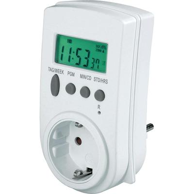

Kernel
t72killer #51822 üzenetére
Öreg kaputelefon még hagyján (a digitálisba már nem lehet így beavatkozni), de a réginél is észnél kell lenni, viszont ezt így távolról nem tudom megítélni, hogy mit akarsz megszakítani. De ha próbára egy sima kapcsolóval működik, akkor az már kiváltható egy relével is.
Időkapcsoló van jobb is szerintem, a konnektorba dugható változat olcsón kapható. Akár digitális:
Vagy mechanikus, szinkronmotoros:
Ezek 24 órára programozhatók, több ciklusra is. Beállítható, hogy például mindennap 22-08 óra között lekapcsoljon, így később foglalkozni sem kell vele.

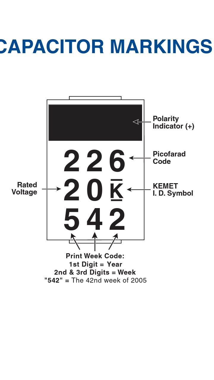

"Annyit kiderítettem, hogy SMD tantál kondenzátor (polaritás jelölt) 155 pF 35V"
Akkor azt rögtön több okbók ki is zárhatjuk, hogy 155 pF legyen: hagyományos értéksorban ilyen értékűt nem találsz, másrészt egy 100 pF nagyságrendű kapacitás nem lesz polarizált / elektrolit kivitelű.Az értéke inkább 15 x 10^5 [pF], azaz 1,5 µF lesz. -
darvinya
Hol tudnék venni 155 35K kondenzátort?
Annyit kiderítettem, hogy SMD tantál kondenzátor (polaritás jelölt) 155 pF 35V Kemet gyártja.
Vagy helyettesítő?Pikachu24
Pl: itt van [link]
