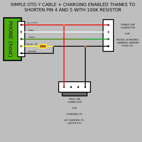

(#53960) bkercso
Sense / ID, ha nincs bekötve, akkor az USB-csatlakozó slave módban van, vagyis tölthető a telefon, illetve adat mozgatható.

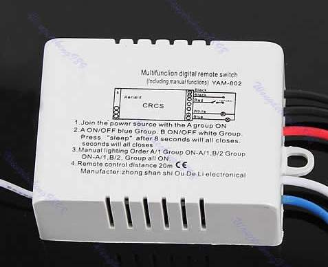

Krill77
Kernel #53959 üzenetére
Jo de megis, h kossem össze mind a 6 kabelt? Van erre valami szakszerű megoldás? Sorkötővel csak egyet egyet tudok összekötni.
A távirányítóhoz: voltam lent a vill boltba es ott is azt mondták, h az egyik billentyűnek mindig fel kell lennie kapcsolva. En egyébként azt hittem ez nem így lesz. De most, h csak 3 kábelt latok a kapcsolo mögött végképp demoralizálódtam. Semmi esetre sem szeretnem rosszul bekotni, nehogy tönkre menjen. 330 ert vettem bele duracell elemet de minek.

bkercso #53943 üzenetére
De csak az OTG-nél van ez a kettős funkció, ha jól tudom, az meg nem feszültségre reagál.
Ha az ellenállás helyett rövidzár van, akkor a host mód engedélyezett, de tölthetőség nincs.
Előző hozzászólásban nem írtam a feketét, miután egyértelmű, de természetesen azt is be kell kötni a nullára, különben nem kap tápot az elektronika és nem működik. A két fekete közös.

Krill77
Hi. Tudna segiteni valaki? Egy 2 way Yam remote switchet szeretnék felszerelni a ket billentyűs kapcsolóra. Melyik kabelt hova kell bekotni? Bal oldalt egy feher, a masikon egy sarga, feher, piros es ket fekete kabel van.
Köszi(mindenesetre érdekes, h egy kék kabellel kevesebb log ki belőle mint a googles képeken.) :/

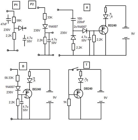

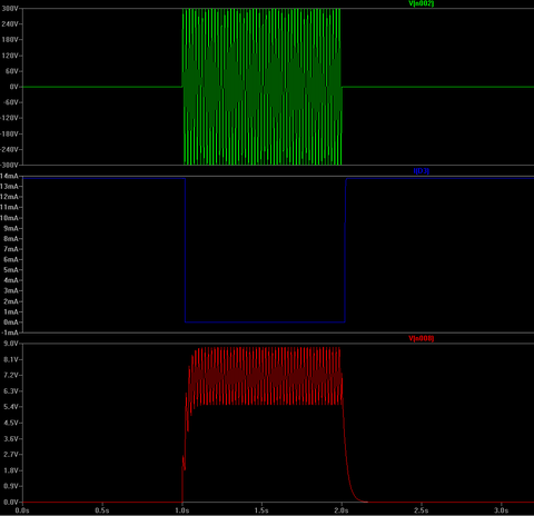

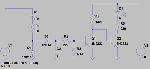

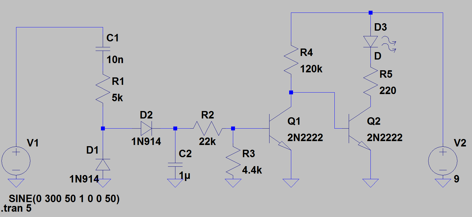

Batman2 #53930 üzenetére
Pedig megvan ennek is a logikája.
Az első esetben a dióda csúcsra tölti a kondenzátort, amit nem terhel semmi. Ha az egyik félperiódusban nem sikerül, jön a következő, ami folytatja, így előbb-utóbb "felpumpálja".
Második esetben a kondenzátort folyamatosan terheli egy ellenállás. Egy félperiódus tölt valamennyit, a szünetben máris megy lefelé, az ellenállás elkezdi kisütni. Egyfajta "egy lépés előre, egy lépés hátra", így ugyanott vagy, beáll egy átlagra.

bkercso

Más: nem tudja valaki, hogy a mobilok hány voltnál kezdenek tölteni? Ha 4,3V-ot lát az USB-jén pl., akkor már tölt?

Batman2
Üdv mindenkinek !
Egy egyszerű háűlózat kimaradás jelző kapcsolást akartam csinálni, de valahogy nem teljesen jött össze.
A következő kötésekkel és alkatrészekkel próbálkoztam:A T jelzésű egy tranzisztoros alapkapcsolásra épült volna az egész.
Azt abban a forméban ki is próbáltam, működött is tökéletesen.
Következhetett az, hogy a tranyó bázisa a pozitívot az elem helyett a hálózatról kapja.Ehez a P1 és P2 kapcsolásokat próbáltam ki.
A P1 működött rendben ellenállással és előtét kondenzátorral is, meg volt a +10V körüli kimenő fesz.
Viszont eszembe jutott, hogy ha a tranyónak külön lehúzó ellenállást teszek be, akkor az is bele szól a hálózati feszültség leosztásába, így jó lenne ha az osztópár egyik ellenállása a bázis lehúzó ellenállása egyben.
Gondoltam, semmi gond, a diódát beteszem az osztósorba, így csak a pozitív periódust osztom, az alsó osztó ellenállás már egyben lehúzó ellenállás is.
Ez lett a P2 (illetve B) kapcsolás, de ekkor jött a probléma.
Addig rendben van, hogy az diódának is van valamennyi ellenállása, de bőven a nyitófeszültség felett ezt elhanyagolható mértékűnek gondoltam, pár tíz-pár száz ohm, nem zavar be az osztásba.
de mégsem ez a gyakorlat, mert a feszültség a jelzett csomópontban jóval alacsonyabbra adódott, mint vártam (3V körül) !!Az ellenállást csökkentve 56K-ról 33K-ra is még csak 7V-ra nött a feszültség, miközben az ellenállás már ízzadni kezdett, éppen még nem füstölt.
Előtét kondival 47nF-os elég volt a P1 kötésben, hogy meg legyen a 10V körüli fesz.
A P2 előtét kondihoz nem jó, arra az A jelű kapcsolást készítettem el, ahol mindkét fél periódus használva van így működik a kondi, de itt is ugyanazzal a csökkent feszültséggel szembesültem, csak a melegedés maradt el.
100nF-ra emelve a kondit, szintén 7V körüli feszültség volt, mint mikor az ellenállást csökkentettem 33K-ra, a kondit 220nF-ra emelve viszont már bőven 10V felett volt a feszültség, mégsem működött az áramkör, nem zárt be a tranyó, mint mikor az elem pozitív ágát kapvcsolom a bázisra, csak csökken a vezetése !!
Bizonyára valami az én figyelmemet kerülte el, de nem tudok rájönni, hoy hol a baj !!??Üdv.
