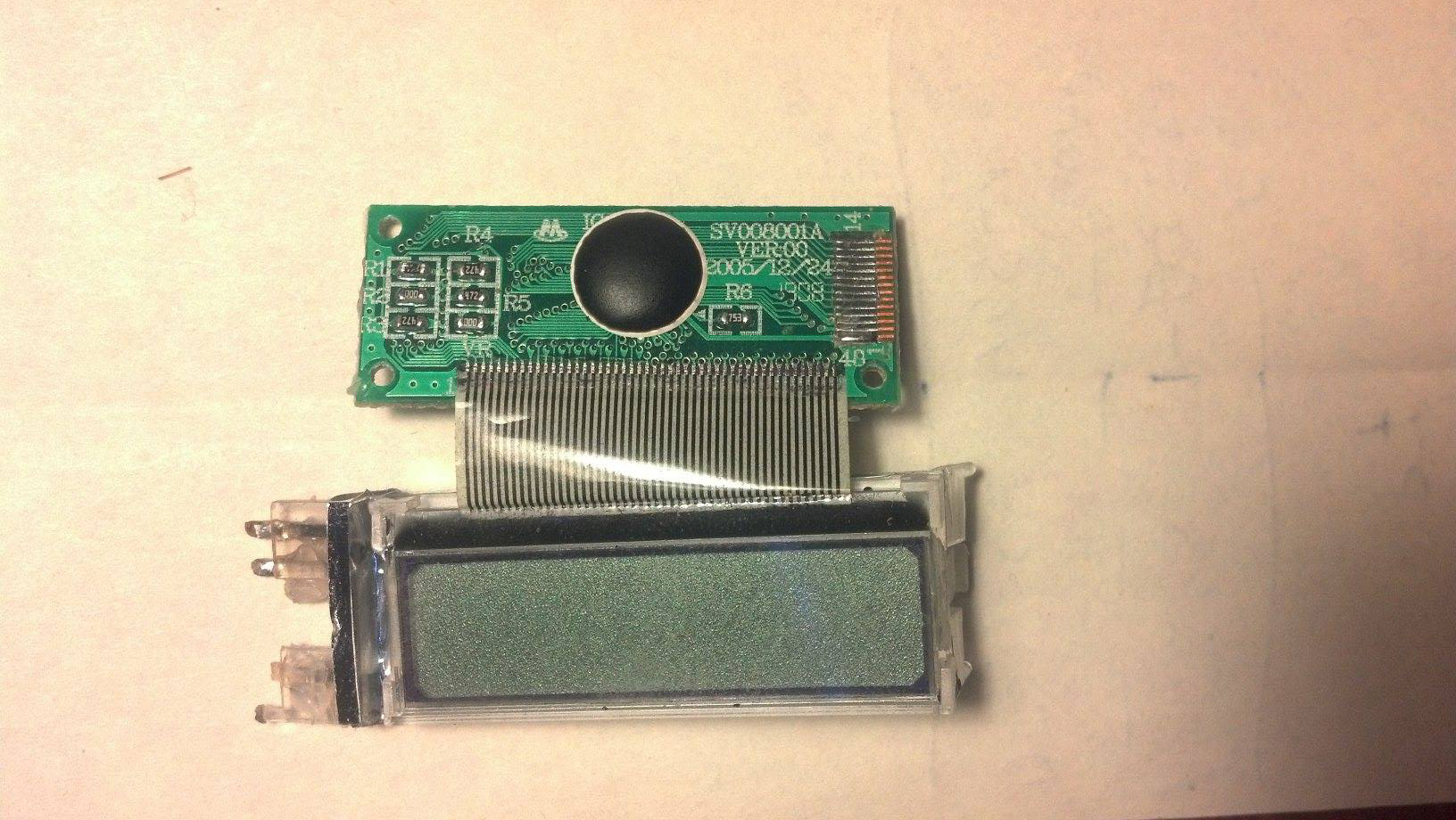

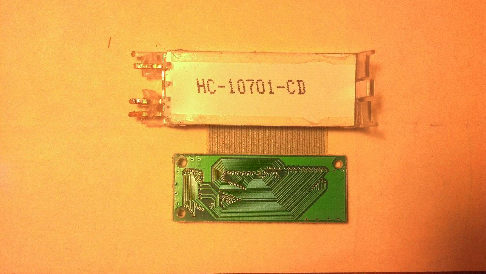

minek a kijelzője ez amúgy? mert szám alapján semmi találat

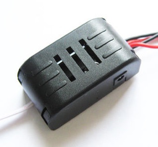

DrojDtroll
#55527
Ha a motor földdelő kapcsát rákötötted a hálózati védővezetőre, akkor nem szabad ilyen jelenséget tapasztalni. Ott valami gebasz van. Ellenőrizd le a földelés folytonosságát!
Fogalmam sincs, minek nevezik ezt a kis műanyag dobozkát. LM386 erősítőnek kellene egy ugyanilyen vagy nagyon hasonló, hogyan keressek rá? Előre is köszönöm.

DrojDtroll
#55523
Ha nincs rákötve a védőföld a motortestre, akkor lehet normális, kapacitív áram miatt jelezhet a fázisceruza. Akkor is, ha rendben van a szigetelés.

Bekötöttünk egy ilyen motorvezérlőt.
A fázisceruza áramot jelez a motor fém részén. Normális ez?
