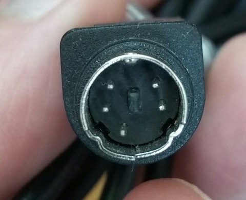

Miért nem teszel ide egy fényképet róla? Több szem, többet lát alapon.

sketchifun
#57144
ilyen nincs rajta

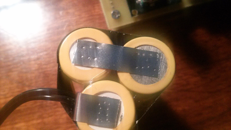

szabifotos
#57141
Azzal az ellenállással lehet beállítani az IC töltőáramát, a 122 jelzésű vagyis 1,2 kΩ értékkel a maximális 1 A áramra beállítva forgalmazzák ezeket a panelokat.
Nagyobb értékre nem szabad, egyébként is könnyen tönkre lehet tenni, és a bemeneti feszültséggel is vigyázni kell. 8 V-nál több nem lehet, de az is áramfüggő, hogy mennyit bír, számolni kell a disszipációval is.
A napelem feszültsége nem stabil, azt sem szabadna rákötni, legalább egy Zener-diódás korlátozó kellene a bemenetre.
A TP4056 párhuzamosításával lehet növelni az áramot egyébként.

DrojDtroll
#57143
A látható oldalán vannak olyan furatok, amiben láthatóan nincs alkatrész, de forrfelület van. Más tippem így hirtelen nincs.
DrojDtroll
Honnan tudom megállapítani egy nyákról, hogy kétoldalas-e, ha csak az egyik oldalát látom?

szabifotos
#57141
R3 szerintem nem áramkorlátozónak van beépítve, hiszen az IC két lába közé van téve.
szabifotos
TP4056-tal töltök egy több párhuzamos cellából álló pakkot, napelemről. 10db ilyen napelem van párhuzamosan ami ugye papírforma szerint max. 5V 1,6A, bár nem mértem le, de szerintem kevesebb mert dugasztápról sokkal gyorsabban tölt.
Hogyan tudom a töltőáramot növelni? Egyáltalán érdemes-e? Ha leforrasztanám a modulról az R3 ellenállást ellenállást akkor működne a dolog? Lehet baj belőle?

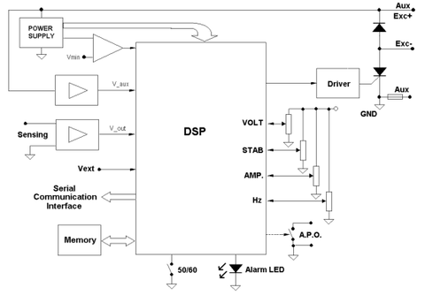

Kernel
Gerjesztőáramot kellene mérni, de az sem olyan egyszerű, mert tirisztor szabályozza, a fázishasított jelalak pedig multiméterrel nem mérhető jól. Egyébként 400 V vonali feszültségre 0,3-1,2 A közötti gerjesztőáramot adnak meg (üresjárás / full terhelés).
Vagy a jelalakot lehetne oszcilloszkóppal megnézni. Az AUX itt a 230 V AC táp lenne normális esetben, aminek a félhullámát kapcsolgatja a tirisztor a gerjesztőtekercsre (Exc +/-) mivel a szinkrongenerátort egyenárammal kell gerjeszteni. A dióda a szokásos induktív védelem:
Ha itt azt látnám, hogy a tirisztor már a teljes félhullámot rányomta a gerjesztőtekercsre, ennek ellenére kevés a termelt feszültség, akkor az elektronika jól működik, a generátor hibás, mondjuk menetzárlatos valahol.
Ha kevés a gerjesztés, akkor a szabályzó nem működik jól.

Kommy
Kernel
#57134
- igen ott van 120V
- igen itt 60V van mint az összes többi belső ponto (2-3, 6-7)
- nagyon kis mértékben, leírás szeint 5%-ot lehet ott szabályozni.
- pontosan ez egy több éve tökéletesen működő generátor volt, majd nagyjából 1 hónapja nem használtuk és most ez fogadott. -

Kernel
- Konkrétan az 1-5-9 pontokon van 120 V, a csillagponthoz képest?
- A 10-11 ponton például 60 V van?
- A feszültségállító trimmer szabályoz valamilyen tartományban?
- Előélet: jó volt, majd nálad egyszer csak elromlott, vagy eleve így kaptad?Kicsit furcsa ez a szabályosság, mert ha hibás lenne a gerjesztésszabályzó elektronika vagy menetzárlatos valamelyik tekercs, akkor nem állna be pont 120 V-ra.
Ha bármelyik dióda zárlatos lenne, akkor nem is működne. Ez egy kefementes elrendezés, ahol két generátor van egy tengelyre építve, az egyik "kifordítva". Utóbbi külső gerjesztésű, ez termeli az áramot a forgórészen, ahol egyenirányítás után gerjeszti a főgenerátor forgórészét.

Van egy áramfejlesztőm amivel egy olyan problémám lenne, hogy nem jön ki belőle megfelelő feszültség.
Ez egy Honda áramfejlesztő, Mec allte ECO 3-1ln/2-es generátorral. 1 3 fázisú dugalj és 3 db 1 fázisú dugalj van rajta. A 3 egyfázisú dugalj a 3 fázis 1-1 fázisa. A mért kimeneti feszültség 120V.
A diódákat kimértük a rajznak megfelelően
Valakinek van valami ötlete, hogy mi lehet a baja forrása?
Csillag kapcsolással van bekötve. -
