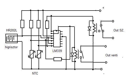

Batman2

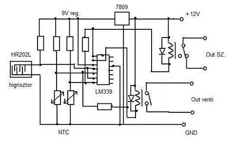

Egy alapvető hibát követtem el a kapcsolásban, az LM339 kimenete OC, aktív állapotban földelt, tehát a reléket nem földpontra, hanem pozitívra kell kötni.
Továbbá kell a kapcsolásba egy stabilizátor is, hogy a mérés pontos legyen, ne függjön a hálózati feszültség ingadozásától.
Ez lenne az újabb módosítás:Továbbá most nézem az LM339-es datalapján, hogy csak 20mA a kimenete terhelhetősége, az elég sovány egy relének, így valszeg még két tranyót is be kell iktatni.
Üdv.

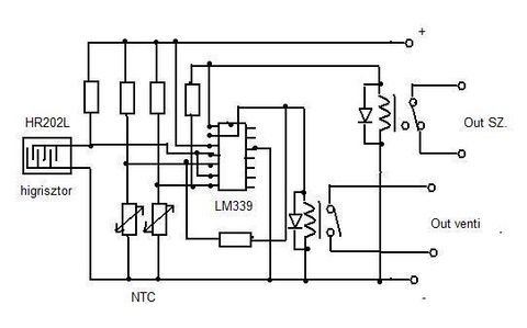

Batman2
Így már elvileg van hiszterézis a visszacstolások révén.
Ha kellően nagyra választom az ellenállásokat, akkor szerintem megoldható a mindössze 2-3% párányi hiszterézis.
Mondjuk 82%-nál kapcsol ki a párásítás, de csak 79%-nál kapcsol vissza.
A ventilátor pedig mondjuk 91%-nál be és 89%-nál ki.Üdv.

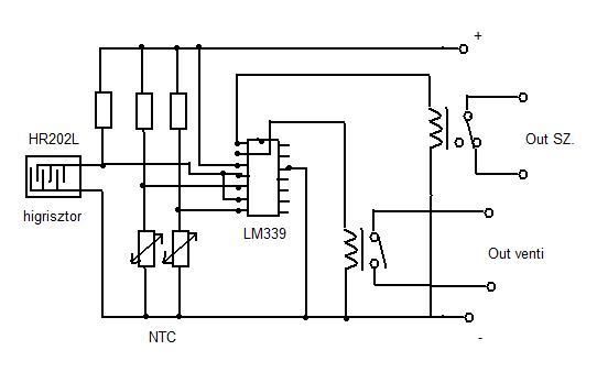

Batman2
Korábban már volt szó páraérzékelő szenzor használatáról, működtetéséről.
A következő kapcsolás tervezetet készítettem: [kép]A működése az lenne, hogy 80% alatti páratartalom esetén bekapcsolt egy mágnesszelepet, aminem hatására viz porlasztódik a helyiségbe, elindul a párásítás.
Ha a páratartalom eléri a heéyiségben a 80%-ot, akkor kikpacsol a párásítás.
Ha a pára eléri a 90%-ot, akkor bekapcsol egy ventilátor, ami átszellőzteti a helyiséget, ezzel csökkentve, a párát, vagy legalább is mozgatva a levegőt.A gondom a ezzel a HR202L pára szenzorral, hogy jelentős hőmérséklet függése is van az ellenállásának, a pára függése mellett.
Ezt valahogyan kompenzálnom kell, mert 25-30 fokon is ugyanolyan páratartalom mellett kell kapcsoljon az elektronika, mint 5-10 fokon.
Mivel a higrisztor hőmérséklet függése negatív, így azt egy pozitív karakterisztikájú termisztorral lehetne ellensúlyozni, sorba kötve a higrisztorral, de csak biztosíték termosztorokat leltem PTC karakterisztikával.
Viszont ha a komporatár referencia feszültségét változtatom a hőmérséklet függvényében, aaz is járható út és akkor használhatok NTC termisztort is, megfelelő helyre téve.Mivel a higrisztornak 80-90% pára mellett 7-5, illetve 5-3Kohm az ellenállása 10-25 fok közötti hőmérsékleten, így valami 10kohm körüli NCT-t gondoltam beiktatni kompenzációként.
Ez az el így jó lenne, persze az elkatrész értékeket még kicsit pontosítva ??
Üdv.

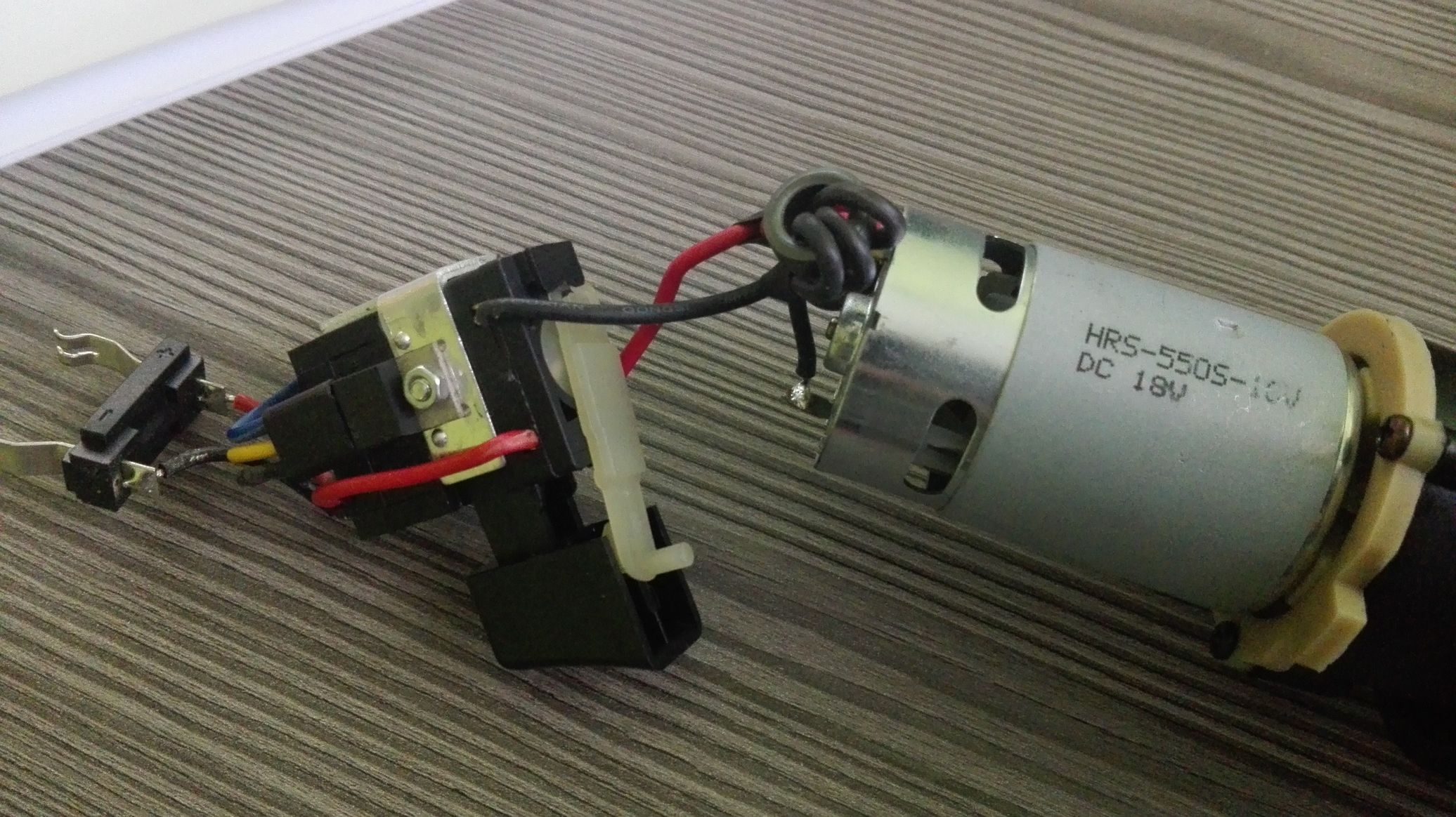

xxxjjjkkk
Teejay83 #58860 üzenetére
Azt irja, hogy 24V al még ok, ha jól értem, akkor indulásnak a 63A-t felkapja, de ez nagyon rövid idő ha nincs meg akkor lassabban pörög fel.
Egyébként max 8A kell neki, tehát elméletben igen.
Gyakorlatban, ha nincs otthon ilyen tápod, akkor érdemes megvárni valaki okosabbat, aki biztosra tudja -
xxxjjjkkk
Teejay83 #58853 üzenetére
Ha li ion volt, akkor eleve 5x3.7V=18V a névleges, az 5x4,7=21V a maxon.
itt van minden, ami kellhet:
Manufacturer ID HRS-550S-12V HRS-550S-18V
Nominal voltage: 12V DC 18V DC
Operating voltage: 3-16V 3-24V
No load speed (min.): 20,500rpm 19,040rpm
No load current: 1.4A 0.9A
Stall current*: 72A 62A
Max. efficiency current: 10A 8A
Max. efficiency power output: 83W 103W -

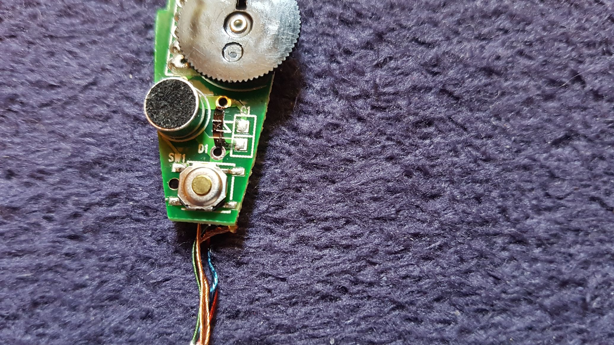

gondolkodok egy kis gányoláson, kerestem itthon egy kapcsolót, amit ki tudnék szedni, és bekötni a számító gép házba, hogy ezzel kapcsoljam be, na már most nem vagyok egy elektronikai zseni, de ha jól látom ennek 4 lába van, de a háznak ugye csak 2 vezetéke van, ezt hogy tudom bekötni? vagy életképtelen az ötlet?

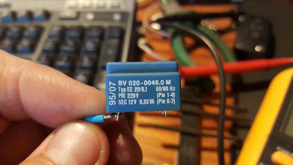

Közben belül is mértem, a gyári tápja ha be van dugva, akkor a csatlakozó lábánál már csak 6V-ot mértem. Kipróbáltam a másik táppal is, azzal sem világít a led. Az akkun pedig 5v-ot mértem. Vagy lehet le kellene meríteni, és akkor próbálkozni? Új egyébként, de csak 2000Ft volt, ezért is nem rohanok vele a boltba vissza. Csodás Straus márka.

Üdvözlet ismét!
Villám kérdéssel fordulnék hozzátok, egy PC kormánnyal kapcsolatban. Sajnos úgy vásároltam meg, hogy nincs meg az adaptere, ami a Force Feedback miatt kellene, de nagy jelentőséget nem tulajdonítottam neki, gondoltam hétköznapi értékkel fog rendelkezni a gyári. Nos, nem így lett, az eredeti 20V / 750mAh... Nem szeretnék laptop töltőt használni hozzá, de találtam egy "megfelelőt", aminek a csatlakozója is tökéletes lenne, de 19V / 800mAh értékkel rendelkezik. A kérdésem az lenne, hogy ez működhet? Nem akarok zsákbamacskát venni, mert nem egy olcsó darab, de sajnos érdemi alternatívát nem találtam. Sok-sok adaptert mértem már ki, de általában voltra többet tudtak, mint papíron, így ez tartja bennem a lelket, hogy jó lehet.
