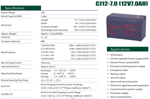

Az olcsó kínai töltő rövid időn belül tönkre fogja vágni az akkut.
Ez nem Ni-Cad akku, amit büntetlenül túl lehet tölteni.
A linkelt töltő talán jó, de nem tudtam leolvasni az adatokat a matricáról.
Mindenesetre, ha megveszed, meg kell nézni a terhelés nélküli
végfeszültséget, valamint azt, hogy helyes-e a csatlakozó polaritása. -

Fogalmam sincs ezekről... faterom vett valami olcsó kínai állítható töltőt és ezzel akarja tölteni mert sajnál 7-8 ft-ot a gyári töltőjére... De gyanítom vagy rossz vége lesz vagy az aksi hal be ha ezzel akarja tölteni...
Viszont EZ A TÖLTŐ elvileg jó lenne hozzá nem? Bár a csavarhúzó cikkszáma nincs a listában... ( 0 603 985 020)

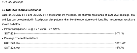

Ha 12V-ból levonjuk a 3,3 V és a diódán eső 0,7 V-ot, marad 8 V, amit 100 mA árammal szorozva el kell fűteni a toknak, vagyis 0,8W.
Ha a hűtése nem ennek megfelelő, akkor túlmelegszik. Egyébként az adatlapon szerepel a belsőleg limitált disszipáció is, tehát elvileg nem kellene tönkremennie, de a tartós magas hőmérséklet attól még nem tesz jót neki.
Közben találtam egy ilyen adatot, a SOT-223 tok max. disszipációjával kapcsolatban, talán épp emiatt van határon:
(#56967) gyenesmartin
Nem ismerem, de az IC láthatóan erre a célra lett optimalizálva, esetleg az adatlap segítségével alkatrészt is lehet módosítani, ha nem lenne pontos.

SAK215 jó helyette állítólag, illetve az adatlap szerint is úgy néz ki, azt viszont látni eBay-en is.

Adott egy kezi oszcilloszkop, erosen hobbi kategoria.
A lenyeg, hogy 9V-os DC tapegyseg kell hozza es kifejezetten tiltjak, hogy 10V-nal nagyobb tapfesszel ne terheljuk.
A kerdesem az lenne, hogy mi lehet szerintetek az oka?
Talan nagyon melegedne egy 12V-os tapfesszel a feszstab?
Egy LM1117-es 3.3V--os smd feszstab van belerakva, aminek elvileg 20V a max Vin-je ahhoz kepest a 12V-ot nem erzem tul soknak.
Kiprobalni egyelore nem merem, mert nincs itthon ilyenem, ha esetleg tonkremegy.
Mindenesetre erosen gondolkodom, hogy beletoldok egy 7809-et, mert 12V-os adapterem van annyi, hogy macskat hajigalok veluk. -

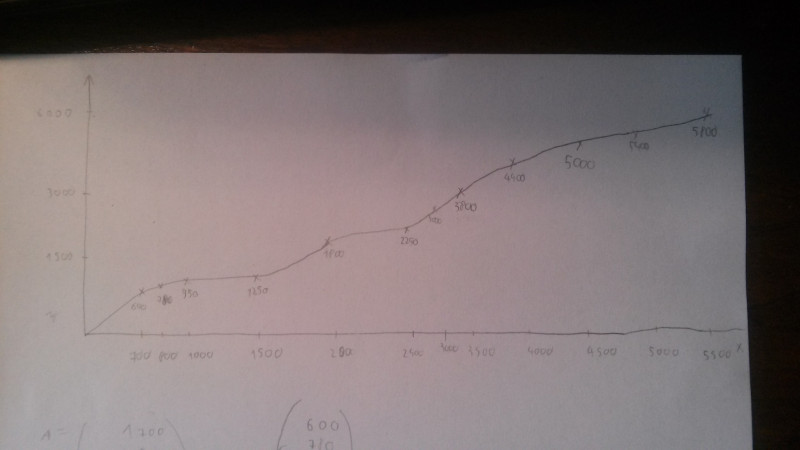

Vettem ebayról egy mutatós fordulatszámmérőt. Meg is érkezett, beüzemeltem. A rajza szerint a nagyfeszültségű vezetékre kell rákötni az érzékelő vezetékét. Ezt egy kicsit furcsálltam így inkább a gyújtótrafó elé kötöttem, ahol 12V van. Beindítottuk a kocsit, az ment rendesen, de a mutató alig moccant meg 0-ról még gázadás után sem. Így gondoltam bekötöm a nagyfeszültségre. Rossz gondolat, azonnal tönkrement benne az ic (CP1005).
Így viszont gondoltam, mi van ha egy arduino PWM kimenetére kötöm rá közvetlenül a mutatót. Megnéztem, hogy maximális kitöltöttségnél mennyit mutat a műszer. De így elég pontatlan lett, aztán megcsináltam, az elvi max 8000-es fordulathoz rendeltem a 255-ös kimeneti szintet. De még így is hozzá kellett adnom 1200-at, mert ezalatt végig 0-át mutatott.
Csináltam gyorsan egy ábrát, hogy beírt fordulatszámnál mennyit mutat a műszer.
Mit kéne vele csinálnom, hogy viszonylag pontosan mutassa az értéket? Arra is gondoltam, hogy kiveszem belőle az egész mérő részt, csak a mutató és a számlap marad, és beleteszek egy kis szervo motort.

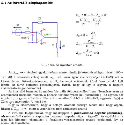

A mérleghinta közepén sem történik látszólag semmi, de attól még működik a szerkezet. A szint (potenciál) nem változik, de erők (áramok) hatnak.
A bemenet és kimenet közötti feszültség úgy osztódik, hogy ideális esetben (végtelen erősítés, nulla bemeneti áram) létrejön a virtuális 0 potenciál.
A gyakorlati műveleti erősítő nyílthurkú ellenállása persze nem végtelen, de jó sok.
http://itl7.elte.hu/elektronika/node3_2.html
A két ellenállás találkozási pontját virtuális földpontnak nevezik, mivel ha az erõsítõ erõsítése nagy, akkor ezen a ponton szinte nincsen vezérlõjel.

A két bemenet között (Vdiff) nincs feszültség! (A valóságban persze van egy nagyon kicsi, de elhanyagolható.) Ha ott feszültség van, akkor már kirakat a műveleti erősítő. Az a baj, ha az elem - pontjára teszed a muveleti erősítő negatív pontját, meg a neminvertáló bemenetet is, az nem jó, fél tápra kéne húzni, egy feszosztóval.
Persze, kell kondenzátor. -

Leválasztónak nevezik, szükség van rá ilyen esetben, mert kiakadna a kimenet.
4,5 V szorozva az erősítéssel, akkora szintet akarna felvenni.

Szerintem ti nem értitek, hogy én mit nem értek, de nem baj, jó irányba haladunk.
Még egy percre térjünk vissza ehhez az ábrához:
A táplálás, és a föld viszonya most már világos. Összefoglalom az egészet, és ha valamit rosszul értettem meg, akkor javítsatok ki:
Az invertáló bemenet eleve 0V-on áll. Ez fix. Ha nics potenciálkülönbség az invertáló és nem invertáló bemenetek közt, akkor a kimeneten 0V van. Ha a nem invertáló bemeneten elcsúszna ez a szint, akkor a kimeneti feszültség változna, de ez nem következhet be, mert a visszacsatolás húzza le a kimenet szintjére. Ezáltal a DC szintek állandóak, és az erősítendő (erősített) AC jel mindig középen lesz. És ha mondjuk építenék egy fejhallgató erősítőt, amit egy 9V-os eleből létrehozott szimmetrikus táppal táplálok, akkor muszáj egy leválasztó (szintillesztő?) kondenzátort használni, hogy a forrás GND-je és a VGND közti 4,5V-ot "kiiktassam"?

Ezt le is írja:
The Differential Input Voltage is Zero as V1 = V2 = 0 (Virtual Earth)
A negatív visszacsatolás miatt azonos potenciálra kerül a két pont.
Mivel az csak egy elméleti lecke a műveleti erősítők működéséről, a tápfeszültség mellékes, illetve ideálisként feltételezett erősítőről van szó, ami odáig is fokozható, hogy a táppal nem foglalkozunk. Az csak úgy "van", végtelen határokig, pozitív és negatív irányba is.
Ez a virtuális földpotenciál is egy elméleti fogalom, talán innen jobban megérthető:

Ha nem akarsz + / - tapot, akkro az also nem jo, a pozitiv felperiodust le fogja vagni.
Amugy is nagyon csunya dolog a neminvertalo bemenetet ellenallas nelkul a foldre kotni! -

De az alsónál még mindig nem tudni milyen tápokra van kötve az erősítő. Ha -+ tápja van akkor a GND teljesen normális ott. Akkor is lényegében ugyanazt kapod mint az elsőnél. Két bemenet különbségét erősíti így nyilván gnd=0=vgnd.
Elsőnél meg vgnd=5v
De még mindig nem világos mi is akérdés, vagy mi az ami fura a dologban. Opa ígyis úgyis dif erősítő. -

A tápfelezős virtuális föld világos, itt is így oldják meg:
De én erre gondoltam:
As we are not using the positive non-inverting input this is connected to a common ground or zero voltage terminal as shown below, but the effect of this closed loop feedback circuit results in the voltage potential at the inverting input being equal to that at the non-inverting input producing a Virtual Earth summing point because it will be at the same potential as the grounded reference input. In other words, the op-amp becomes a “differential amplifier”. (forrás)
Minden szót értek, de mégsem értem a miértet. Ha az invertáló bemenet azonos potenciálon van, mint a neminvertáló, akkor a virtuális föld=GND=0V?
