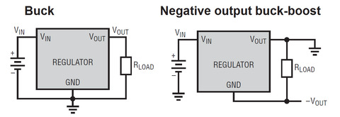

Köszi! Sztem veszek egy kicsit is, az egyik felhasználásra elég ~1W (400mA) is, azt bírni fogja - ráadásul ezen már kész a micro-USB csati. - USB csati mondjuk a nagyobbakra is jó lenne, megúsznék egy exra csatibeszerzés+forrasztás-kört. Bár ha van csavaros megoldás, akkor elég egy megfelelően szétberhelt USB-kábel is
Az mennyire számít, hogy "up" vagy "down" van a konverterre írva, amikor nagy az átfedés a ki és bemeneti feszkótartományok között?
Konkrétan erre a "4-38V be/1.25-36V ki" adapterre, amit linkeltél, "Buck Step Down Converter"-t ír.

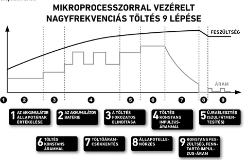

#54880
Ilyen töltőknél (Ctek, Carstel stb.) a fokozatot nem úgy szokták érteni, hacsak nincs külön motorakku (kisebb áram) és nagyobb áram választási lehetősége.
Csak a példa kedvéért egy Carstel, mivel ez van kéznél:
Hogy "nagyfrekvenciás", az ebben a formában hülyeség. Ezek lényegében kapcsolóüzemű tápegységek, ugyanúgy kondenzátorral szűrt DC-kimenettel kell elképzelni. Tehát DC-töltés végeredményben.
Csak a szabályzókör van jobban megbonyolítva.
Mindegy egyébként, dolgát ez is elvégzi.

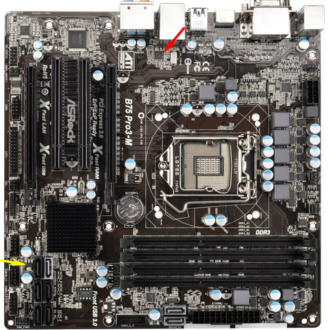

Van egy rádiós távkioldóm, vakuhoz. 2,4GHz-es. kb egy hónapja még ment rendesen, most viszont csak közvetlen közelről, kb 5cm-ről működik. Cseréltem elemet mind az adóban mind a vevőben..de nem segített. Mi lehet a baja?
Kernel
Bemeneti baluntrafónak nincs arra hatása, de ha villámlás okozta, lehet rossz az is, meg az IC is.
Nyáron nekem is majdnem elszállt egy alaplap emiatt. A LAN-bemenetnél lévő IC zárlatos lett, ráterhelt az egyik stabilizátorra (sárga nyíl), melegedett mindkettő.
Az alaplap ebben a formában halott volt, míg a LAN IC-t ki nem vágtam az áramkörből. Kulturáltan leforrasztani sem lehetett, ezért a tápját átvágtam (nagyjából a piros nyílnál).
Gányolás, de ezen a ponton már úgy voltam vele, hogy vagy sikerül, vagy kell venni egy új alaplapot. Elindult, utána betettem egy hálózati kártyát, azóta is tökéletes.

Aligha. Kis leválasztó impulzus transzformátorocskák vannak abban, nem hiszem, hogy menetzárlat akkora áramot okozna.
Hello,
Halott WAN portos routernél, ha melegszik a switch IC, azt okozhatja a leválasztótrafó? ezen HST-24002 van, aminek hármas csoportokban vannak a kivezetései, azaz 3 kivezetése van a switch IC felé tekercsenként. A négy ilyen hármas csoportból nem mind ugyanúgy mérhető, több tekercset zárlatosnak mérek a föld felé.

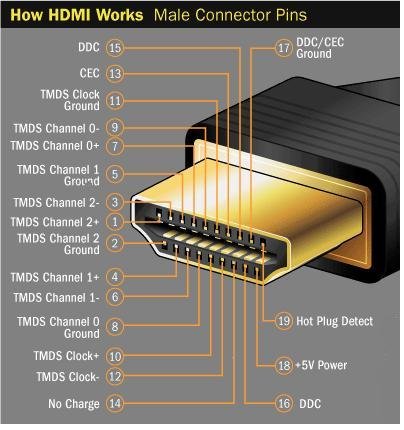

#54821
Talán rosszul nézted, tükörképet néztél, vagy ki tudja. Ezért jó ilyenkor 3D képet nézni, szemléletesebb:
Egyébként vigyázni kell a gagyi HDMI-kábelekkel, néha nem kötik be az külső fémrészt (shell), ami pedig alapvető fontosságú a hot plughoz. Bedugáskor először ott érintkezik, ki kell egyenlítenie a két készülék közötti feszültségkülönbséget. Különben tönkremehet a port.
Az még a jobbik eset, amikor az érpárak árnyékolása nincs külön-külön bekötve (a TDMS GND-k), ilyen előfordul, rövidebb kábeleknél. De 5 méteren már ez is gond.
Lényeg, hogy a shell mindenképpen át legyen kötve egymáshoz.

darvinya
Sima HDMI 18-as +5V és 17-es GND, ez vannak leírásokban.
Most kütyün 18-as a GND és 17-es +5V, 1/3/5-ön 0V van.
Ez most hogyan, vagy vége a kütyünek? -

Ha párhuzamosan kötök mondjuk 2db 5W os ellenállást, illetve például még egy 1W ost. Akkor ha ráengedek 10W nyi terhelést akkor a kis ellenállás nem fog elégni, vagy ilyenkor egyetlen egy darab 11W os ellenállásként fog működni a 3db?

SchumiBácsi
