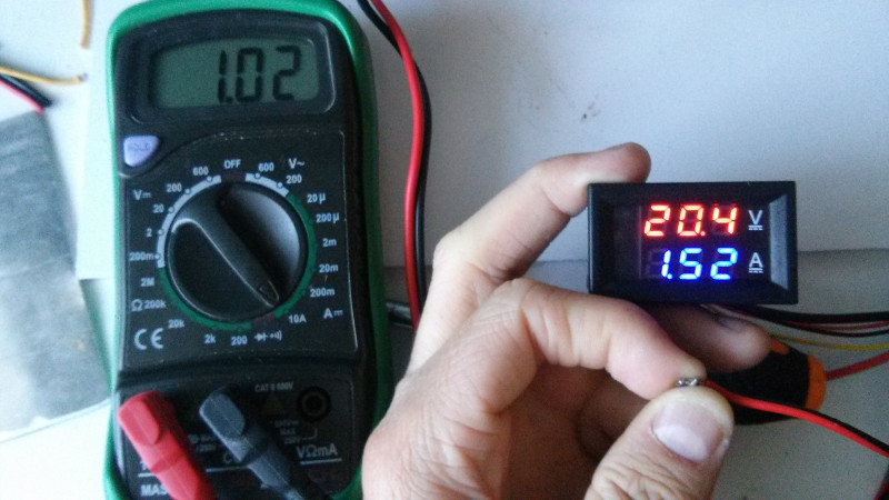

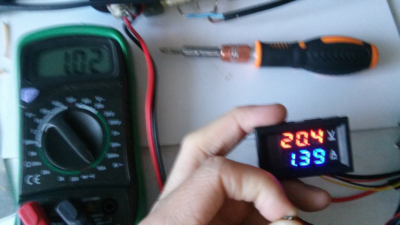

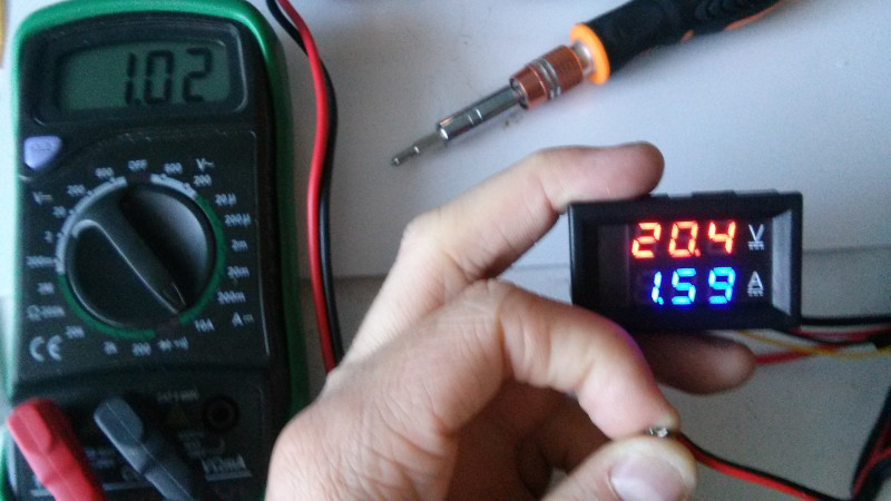

gyenesmartin
Ilyenkor mit lehet csinálni?
Alapból ilyen volt.
Ha a potit letekertem minimumra:
Maxra:
Írjak az eladónak?
A multiméter az pontosan mér.
A feszültséget jól méri, csak az áramnál van egy másfélszeres szorzó. -

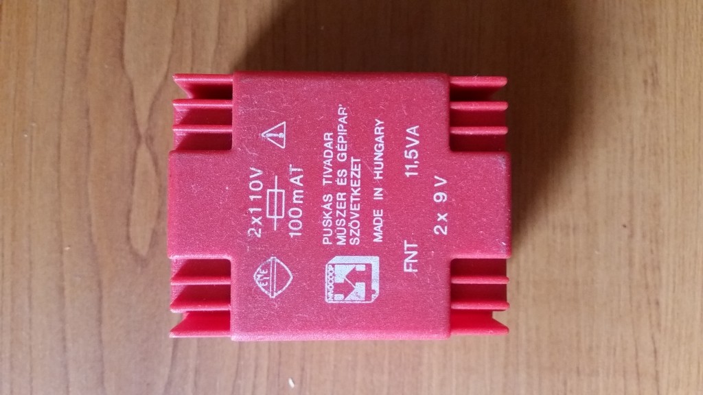

CPT.Pirk

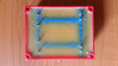

Daszkalosz19 #53488 üzenetére
Sorba kell kötni a 110V-s tekercseket. Bal alsó és bal felső lesz az, ahová kötnöd kell 230-at, a két középsőt baloldalt meg össze kell kötni egymással. Ha bizonytalan vagy abban melyik a primer, akkor egy kis pár voltos AC adapterről tápláld meg az egyik oldalt, majd vigyázva mérd meg a másikon mi van.
*lemaradtam.
biker
a 2x110 oldalon a középsőket összeforrasztod, a két szélső a 230V

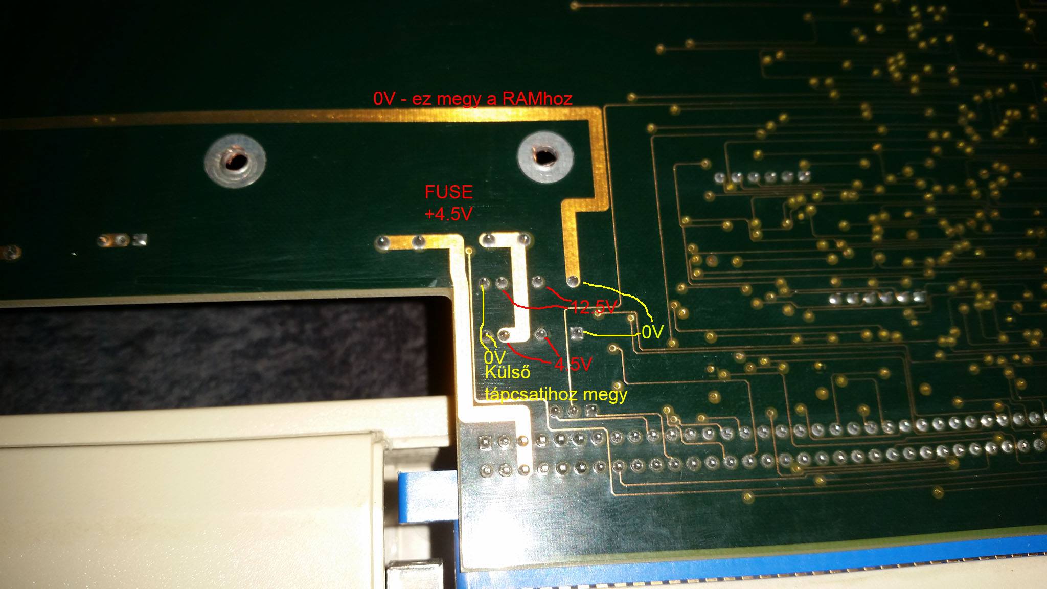

#68216320
Van egy ritka, Protar A500 HD scsi hdd vezérlőm amiga számítógéphez. Olyan probléma van vele, hogy ha benne van a 72pin SIMM memória, nem idul el, de anélkül igen. Először a memória modulra gyanakodtam (ritka darab, 72pin, de DRAM ic-k vannak rajta, nem EDO-k), de aztán rámértem a lábakra ez alapján. A 10, 30, 59 lábakon szükséges 5V tápfesz helyett 0.005V-ot mártem. Azaz gyakorlatilag semmit. Elkezdtem kutakodni kicsit a panelon. A vezérlő azon a 86 pines csatlakozósoron keresztül kap tápfeszt, amivel a gépre van dugva. Van ugyan egy külső tápegység csatlakozója is, de "when a power supply is connected to the Protar, the A500 does not need its supply any longer, it gets its power from the Protar". Szóval elméletileg nem kell.

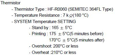

Sziasztok Szakik!
Samsung lézernyomtató tonerébe tehetek a gyári F63mA 250V biztosíték helyett F100mA 250V biztosítékot?
Égen-földön nem találok a környéken és nem bírok a nyomtatóval, kellene pár darab viszont csak 100-ast tudnék beszerezni.
A "Nyílt hő hiba" üzenetet dobja, majd kinyomja a biztosítékot.Köszi előre is!

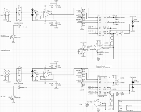

Lompos48 #53427 üzenetére
Hmm tényleg. A Schottky diódák talán még kapacitás terén is jobbak lesznek a felépítésük miatt. Úgy emlékszem ESD célra is ilyenek vannak benne az OPA-ban.
Egyébként még mindig félek egy kicsit ettől a videó multiplexeres osztótól. A 10pf-es kondik csak a helyet foglalják, a megfelelő kompenzáló értékek kiszámításához tudni kellene a leágazásokon lévő parazita kapacitások értékét, de az meg a nyáktól fog függni, szóval nem lehet előre tervezni... Lehet valamilyen állítható poti kellene oda négy darab, aztán szkópos méréssel beállítani a megfelelő értékre.
Lompos48
CPT.Pirk #53426 üzenetére
Kapásból nagyon jól néz ki. Ami én módosítanék, azok a védődiódák, a BAV helyett valami Schottkyt tennék a feleakkora VF miatt. Az OPA +-Vs maximális feszültséget enged meg. Nagyobb esetén bizonyos parazita (substrat) diódák mehetnek át vezetésbe és tehetik tönkre a chipet (ahogy emlékszem).
CPT.Pirk
Lompos48 #53425 üzenetére
Igen, a szövegből én is ezt szűrtem le. Átalakítottam mindent, most itt tartok:
A bemeneten a két kondi egyike MKS2-es Wima alacsony frekvenciára, a másik meg X7R kerámia nagyfrekire. Gondolom ez így működhet párhuzamosan a MHz-es tartományban is.
Buffer után került az osztó ami már nem unity gain stable így 2x-es az erősítése. Annak a FB lába a belső erősítő - bemenete, így oda a TLC272 kapcsol -1.65V-t, amitől végül +1.65V-re lesz ültetve a jel. Kipróbáltam ezt a dolgot a Tinában, elvileg jól működik.
PGA még nincs a körben, azt még ki kell találnom aztán oda menne az AD meg az a gain phase IC.
Eddig mit gondoltok?

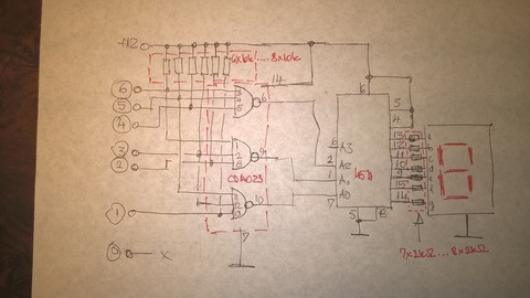

Kijelző tipusa mi lenne?
Ami található a piacon. Csak közös katódú kell legyen ehhez a kapcsoláshoz. Az eredetihez is ilyen kell.
Például ilyen, de színt méretet te döntsd el inkább.
Ez az ellenállás létra tök ismeretlen számomra. Ez hol van a rajzon?
A bemeneteket a pluszra kötő ellenállássor meg a 4511 kimenetei és kijelző közé kötött ellenállások. Természetesen lehet diszkrét ellenállásokkal is szerelni, de helymegtakarítás szempontjából gondoltam így. A kimenetiekhez olyat kell keresni, amiben az ellenállások teljesen különállóak.
Csak példaként ilyesmi: -
Lompos48
V.Stryker #53409 üzenetére
De a rajz szerint mintha pozitívot kéne kapcsolni vele....
Nem. Azért vannak a felhúzó ellenállások, hogy kapcsolás nélkül a bemenetek '1'-es állapotot lássanak, kapcsolva (testre) pedig '0'-t. Az végig volt gondolva.
Kijelzővel együtt összesen 5 alkatrész van benne, amiból a 2 IC ekkora:
ellenálláslétra:
kijelző pedig:
Természetesen a linkelt rajz is ugyanolyan jó. Az 5V-ról működik, mert TTL áramkörökkel gondolták. Két áramkörrel több van benne és az 5V-os logika miatt jóval érzékenyebb (is lehet) zavarokra.
V.Stryker
Lompos48 #53408 üzenetére
Köszönöm.
Biztos,hogy egyszerűbb, mint a diódás verzió?
Amúgy a gond szerintem az vele, hogy a bal oldalon lévő számozott érsz, ami a képen az fekete bögyő, az negatívot ... vagyis testet tud csak kapcsolni. Ezt nem tudom megváltoztatni, mert nem kötés kérdése. De a rajz szerint mintha pozitívot kéne kapcsolni vele....
Mondjuk a dióda állását nézve.... az én rajzomon is.
Na várj.... egy másik verzióban ezt az egészet így csinálták meg.
Kernel
V.Stryker #53402 üzenetére
7 segment common anode LED display
Lehet nagyobb terhelhetőségű az ellenállás, csak annak a mérete is nagyobb, emiatt kellemetlen. 1 W felesleges oda, de negyedwattos, félwattos ellenállások beszerzése nem lehet probléma.
