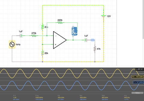

Ha a kimeneti kondenzátor lába lóg a levegőben, nem fog feltöltődni.
A virtuális műszer bemeneti ellenállása valószínűleg végtelen,
így a kondenzátor, - ami gondolom nem ideális alkatrészként
szerepel a programban, - hozzá képest rövidzárat jelenthet.
A neminvertáló bemenet egy ellenállás osztóval féltápra van hozva,
ezért egyenáramú szempontból a kimenet is féltápon van. -

Berajzoltam a szimulátorba, de nem teljesen értem.
Ha a kimenetre nem teszek terhelést, állandóan 6V-ra erősíti a bemenő jelet, függetlenül a potenciométer állásától. Ha beteszem a terhelést, már reálisabnak tűnő értékeket kapok, de a poti állásától függően vagy csillapít(280mV, erősítés: 0.4), vagy alig erősít1,56V(2,6x erősítés).

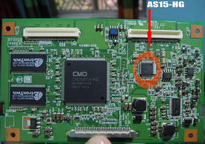

Szép történet! Az AS15 cseréjét azért megmondom őszintén, szóval emelem kalapom! Én amikor itthon szoktam csinálni, és nincs forrólevegőm, akkor az ekkora tokot még simán leszedem a TCP-S-sel, és fel is rakom (nem is egyenként, hanem körbefürdetve a lábakat egy nyolcas, lapos heggyel), de a pisztollyal így feltenni, azért az nem piskóta. Igazad van, a megszokás, vagyis megtanulás nagyon fontos (fényképezőgépnél is tipikus dolog).

T-Con panelon az AS15 felrakásához például 0,5 mm-es drótból készítem. Külön előny, hogy mindig a kívánt szögbe lehet hajtani és szűk helyekre is befér.
A gyanta lemosása után nem sokan mondanák meg, hogy nem gyári. Kár, hogy nem fényképeztem még le utána, de nem sok mindent lehetne látni, kb. ilyet kell elképzelni:

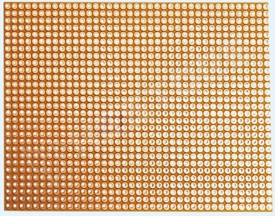

Ez nem forrszemes, hanem sávos panel.
Amúgy nem forrasztáskor esik le a szem, hanem idővel esik le.

"Tudod vannak forrszemes próba nyákok, amikkel akármit csinálsz (rendes hőfok) a 2mm/2um forrszem leesik."

A kialakításukat értem. Konkrétan arra lennék kíváncsi, hogy a forrfüleket hogyan kötöd össze?
A forrasztási oldalon "origamizok" összeköttetést vékony drótból? Vagy az alkatrész oldal felöl kötöm össze őket úgy hogy egy rövidebb hosszabb U alakot hajtogatok? Pl. a merev cat5-ös kábel erei megfelelnek?
Vagy nincs erre bevált recept, mindenki úgy csinálja ahogy tetszik? -
dudika10
Forrasztópáka:
28003
Drágább ugyan, de egyszer kell megvenni, és ezzel nem fog elmenni a kedved 5 perc után.
1-2 hete volt szó ezekről. Keress rá a részletekért.Próbapanel:
A forrszemesnél semmi nincs összekötve semmivel. Itt beforrasztod az alkatrészek lábait, majd valahogy utólag kötöd össze.
A forrsávos azt jelenti, hogy a sorok össze vannak kötve elektromosan. Amely lábakat ugyan abban a sorban forrasztod be, azok össze lesznek kötve elektromosan. A sorokat persze összekötheted utólag ugyan úgy, ahogy a forrszemesnél.
A szaggatott forrsávs a személyes kedvencem. Ott egy sorban 3-asával (pl) össze vannak kötve a forrszemek.
Amiket egymás mellé forrasztasz, össze lesznek kötve, de amit a következő csoportba forrasztasz, az már nem. A csoportokat it is összekötheted utólag. Szerintem ez a legjobban használható. -
